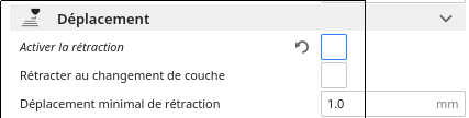

Je suis bloqué, dans la liste des paramètres à modifiés, de nombreux réglages de paramètres sont verrouillés.
Pourriez vous éclairer ma lanterne, que signifie: ce paramètre a été masqué par les valeurs de activer la rétraction, parfum G-code, modifier les valeurs de ces paramètres pour les rendre visibles
Salutation !

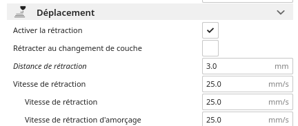

Si par exemple tu n'a pas activé la rétraction les paramètres de la rétraction sont masqué car non utile ...
image.png.22dd2a3ab0770757be494e9041ff7cfd.png -> image.png.ad1341ed77ca196ff91d7dbeb4b01313.png
Aussi peut être mettre la visibilité des paramètres a "All" ou "expert"

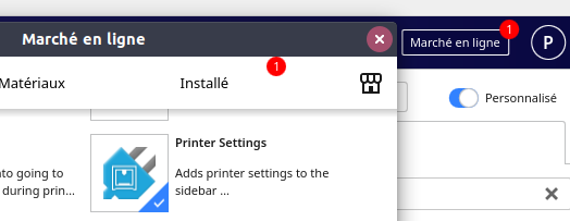

Pour plus d'informations sur les paramètres de cura, installer le plugin/extension "Settings Guide" depuis le "marché en ligne" sous cura ! (il te faudra créer un compte Ultimaker ...)

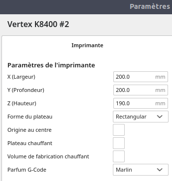

Tu te base sur une "Custom FFF printer" ? et tu a mis quoi comme "Parfun G-code" : "Marlin" ?
J'ai aussi mis le plug-ing / greffon "Printer Settings" via la marché en ligne. et j'ai de décoché "Rétraction du firmware".
Aussi je suis avec Cura 4.8.0 ou supérieur avec les version .appImage sous linux. (et pas la version snap qui semble bancal ou autre version via un store. Mais bien une version téléchargé sur https://github.com/Ultimaker/Cura/releases )
Modifié (le) par PPAC
j'était sous "Mach3" ce n'est peut-être pas bon pour "anet Et4pro" mais ça ne change pas les paramètres.
ou trouve-t-on printer settings? je suis vraiment nul!
Tu début, pas de problèmes !
Via le "marché en ligne" de cura (il te faudra créer un compte Ultimaker ...)
Ignore le "1" en rouge c'est une mise a jours disponible.
