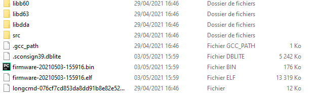

Molcos Posté(e) Mai 23, 2021 Partager Posté(e) Mai 23, 2021 (modifié) Bonjour à tous, Je voulais vous faire un retour d'expérience, j'ai upgrade ma Ender 3 Pro, avec une carte Creality 4.2.7, l'écran tactile et BLtouch (le tout acheté sur liliexpress). J’ai utilisé le firmware de Creality que j’ai trouvé sur le site https://www.creality.com/fr/download, Ender-3 Pro 3D Printer, du 08 Mar 2021 Ender-3 series Touchscreen firmware(except Ender-3Max).zip. Le changement de la carte mère se fait très simplement et la mise en place de l'écran aussi. Pour le BLtouch j'ai dû le câblé comme cela pour que le leveling du bed se fasse correctement Sur la plupart des tutos, il branche la prise blanche sur le connecteur Z, mais dans mon cas tête d'impression ne redescende pas. L'installation du firmware se fait en plaçant le fichier : Ender - Touch Screen - HW - 4.2.7 - BLTouch.bin (dans mon cas) sur la carte SD. Puis dans l'imprimante, on allume après quelques secondes il s'installe et le fichier est supprimé de la carte SD. La version du firmware est la V2.0.1.4, on peut choisir le français pour les menus, c'est réactif et très pratique. On règle très facilement le Z offset, l’auto leveling du bed est rapide, réglage température rapide. Mais il n’y a plus le menu Motion qui permettait de régler le E step/mm, j’ai dû passer par Pronterface pour le régler mon extruder BMG. Dans les menus il n'y a pas plus la gestion de la carte SD (désactiver, réactiver, rafraichir) pas pratique quand on charge des fichiers à imprimer, je suis obligé d'éteindre et rallumer l'imprimante pour les voire ou j'ai pas trouvé mais il n'y a pas non plus 50 000 menus. J’ai essayé d’installer un firmware custom marlin de ma conception mais quand je place le fichier.bin sur la carte SD il ne s’installe pas sur la carte mére… j"en ai terminé, si vous avez des questions, n'hésitez pas. Modifié (le) Mai 23, 2021 par Molcos 1 Lien vers le commentaire Partager sur d’autres sites More sharing options...

Invité Posté(e) Mai 23, 2021 Partager Posté(e) Mai 23, 2021 (modifié) Salut Ton firmware custom a la bonne syntaxe .bin et surtout pas la même appellation que l' ancien firmware sinon ça bloque : Pour le Bltouch, configuration.h sur Marlin tu as cette option de décommenter : C' est pour cette raison que tu est obligé de tout câblé sur le port dédier de la carte mère. Si tu veux désactivé il faut la commentée avec // Attention faut revenir à l' ancien câblage, les 2 fils du Z sur la prise End-stop Z de la carte. Modifié (le) Mai 23, 2021 par Invité Lien vers le commentaire Partager sur d’autres sites More sharing options...
Molcos Posté(e) Mai 24, 2021 Auteur Partager Posté(e) Mai 24, 2021 Oui cachou501, bonne syntaxe et il n'y avait que ce fichier sur la SD, c'est pas grave, je vais faire des tests et je vous tiens au jus. merci pour les conseilles Lien vers le commentaire Partager sur d’autres sites More sharing options...
