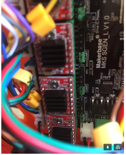

nyarlath Posté(e) Mai 31, 2021 Posté(e) Mai 31, 2021 (modifié) Le 30/05/2021 at 10:01, remibora a dit : Salut, Je comprends mieux alors. Le microcontrôleur est un LPC1768 (voir datasheet de la carte), il ne se flashe donc pas via USB mais par la carte µSD avec un firmware dont l'extension est ".bin". Merci beaucoup pour l'info! J'ai donc lu la Datasheet en entier... Je vais essayer d'être le plus exhaustif possible pour répondre en avance aux questions que l'on sera susceptible de me poser : - J'ai récupéré le firmware marlin 2 sur le github (testé ce matin avec la Latest qui est sortie hier j'ai l'impression) - Dans VSCode, j'ai modifié le default_envs à LPC1768, puis le configure.h avec #define MOTHERBOARD BOARD_MKS_SGEN_L, et 115200 bauds - Aucun souci à la compilation, j'ai récupéré le firmware.bin que j'ai mis dans une carte microSD préalablement formatée en FAT32 - J'ai mis la carte SD dans le slot de la mks, démarré le bouzin... et... rien. Enfin, la led bleue clignote, puis se stabilise. et l'écran reste désespérément blanc.. j'ai l'impression d'avoir brické le truc Pourtant, dans la carte SD, le fichier s'est renommé en .CUR, ce qui doit indiquer un succès? Et quand j'essaye de me connecter en USB avec Pronterface, ça reste bloqué sur "connexion" (car elle ne se fait pas, bien sûr.. ) PS: je me demande si je ne devrai pas ouvrir un post plutôt que polluer celui-ci qui a été ouvert par @Gweno car je deviens hors-sujet du coup non? Modifié (le) Mai 31, 2021 par nyarlath
remibora Posté(e) Mai 31, 2021 Posté(e) Mai 31, 2021 Salut, Ne paniquons pas, ne pa-ni-quons-pas. Déjà, le flashage du firmware s'est correctement déroulé . Est-ce que tu peux fournir tes fichiers configuration.h et configuration_adv.h? Apparemment, il faudrait paramétrer le fichier configuration.h ainsi: 1- #define SERIAL_PORT -1 // pour communiquer en USB 2- //#define SERIAL_PORT_2 0 //d'après cette vidéo 3- l'écran à sélectionner est #define MKS_MINI_12864 Si ces réglages sont bons, est-ce que tu n'aurais pas un autre logiciel d'ouvert (Cura,...) qui monopoliserait la communication avec l'imprimante? es-tu sous Windows 10? si non, il faudrait installer le driver USB. Que vois-tu dans le gestionnaire de périphérique, section Port (Com et LPT)? Dans le pire des cas, tu pourras essayer de débrancher tous les périphériques de la carte mère et te brancher en USB. Il ne me semble pas qu'il y ait de cavaliter à positionner sur USB comme sur certaine carte.ATTENTION: il faudrait déterminer quels drivers de moteurs sont installés sur la carte. Si tu as un doute, tu peux fournir une photo globale de la carte et un zoom des drivers (vue dessus et dessous) 1

nyarlath Posté(e) Mai 31, 2021 Posté(e) Mai 31, 2021 (modifié) Ouhlà! Alors pour les fichiers, j'ai bien activé l'écran #define MKS_MINI_12864 Dans le configuration.h, effectivement je vois #define SERIAL_PORT 0 (c'estlà que je devrai changer pour -1 je suppose) mais je ne trouve aucune section qui contient define SERIAL_PORT_2 0 (ah en fait si ais elle est positionnée à -1 et commentée) Aucun autre logiciel ouvert. Je suis effectivement sur Win10, mais je pense que les drivers sont bien installés (à la première connexion, ça avait bien installé) Dans le gestionnaire, je vois le port COM5 sans problèmes. Effectivement, pas de cavaliers. Pour prendre la photo, ça vaetre chaud, sur la tarentual pro, y'a des cables de partout, pas évident! tu entends quoi par "drivers de moteurs?" je ne panique pas. pas du tout. PAS DU TOUT!!! (euh sinon un gros merci quand même hein!) Configuration.h Configuration_adv.h Modifié (le) Mai 31, 2021 par nyarlath trouvé la ligne concernée

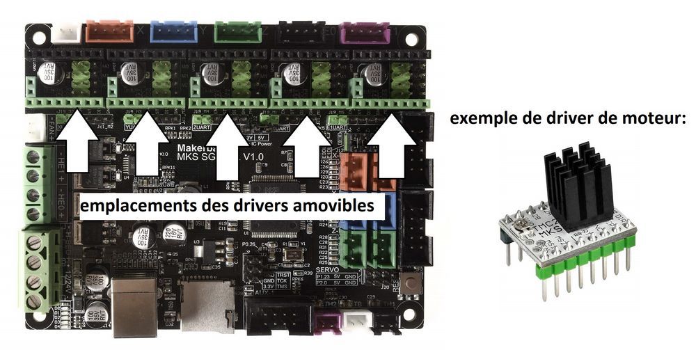

remibora Posté(e) Mai 31, 2021 Posté(e) Mai 31, 2021 (modifié) @nyarlath et @Gweno N'hésitez pas à ajouter le nom de votre imprimante dans votre profil. C'est très pratique pour répondre, on a pas à chercher loin . EDIT @nyarlath il y a 14 minutes, nyarlath a dit : je ne trouve aucune section qui contient define SERIAL_PORT_2 0 Ça correspond à la ligne 126 actuellement commentée. Sinon, en passant à #define SERIAL_PORT -1, tu devrais récupérer la communication USB. Peut-être que tu auras aussi l'écran qui va se réveiller EDIT: pour l'histoire des drivers: Citation Modifié (le) Mai 31, 2021 par remibora 1

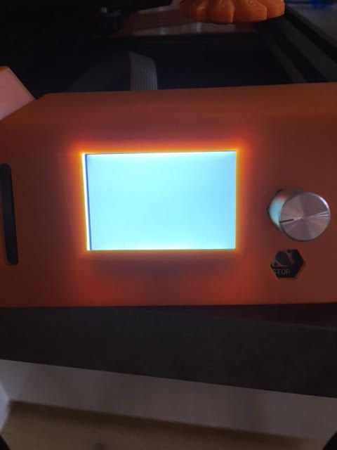

nyarlath Posté(e) Mai 31, 2021 Posté(e) Mai 31, 2021 (modifié) @remibora Alors voilà où j'en suis : J'ai récupéré la communication ! MAIS : Ecran toujours blanc, et quand via pronterface j'envoie une commande basique, genre G1 X50, rien ne se passe. Mais on avance, on avance! Par contre si j'envoie m115, j'ai toutes les bonnes infos qui reviennent... ma foi. Voilà la photo, désolé, c'est pas fou... Modifié (le) Mai 31, 2021 par nyarlath rajout pic et infos
remibora Posté(e) Mai 31, 2021 Posté(e) Mai 31, 2021 (modifié) Je pense qu'il faudrait définir la valeur de SERIAL_PORT_2 mais je n'ai pas trouvé d'info pour l'écran 12864. Il faudrait essayer des valeurs entre 0 et 3. #define SERIAL_PORT_2 0 Est-ce que tu n'aurais pas un écran TFT et non LCD? tu devrais voir une inscription au dos ou en le démontant, sur la face coté écran. J'ai édité mon précédent message où j'ai indiqué à quoi ressemblait un driver de moteur et son emplacement sur la carte. Modifié (le) Mai 31, 2021 par remibora
nyarlath Posté(e) Mai 31, 2021 Posté(e) Mai 31, 2021 Pas d'écran TFT, c'est bien un LCD, le MKS_MINI_12864 est loin d'être un TFT J'ai mis le serial port-2 à 0, c'est la seule valeur qui fonctionne àla compilation, mais pas d'amélioration.. C'est très décourageant.
remibora Posté(e) Mai 31, 2021 Posté(e) Mai 31, 2021 Après la lecture de la page wiki de l'écran, je me rends compte que je t'ai dit une bêtise: la communication ne se fait pas en UART mais en SPI. C'est pour cela que le SERIAL_PORT_2 est commenté. Est-ce que tu n'aurais pas un câble de l'écran qui serait mal connecté? Avant de flasher la carte, tout se passait bien au niveau de l'affichage? Concernant les drivers, on voit que la carte n'est pas configurée en UART, donc ta définition des drivers est correcte.
nyarlath Posté(e) Mai 31, 2021 Posté(e) Mai 31, 2021 Avant de la flasher, tout se passait bien, l'affichage était vraiment nickel. Mais comme je n'avais pas de maitrise sur ce que je faisais, il est possible que je l'aie brickée? Je me tâte à acheter une autre carte LCD du coup?
remibora Posté(e) Mai 31, 2021 Posté(e) Mai 31, 2021 (modifié) question idiote: tu as la possibilité de flasher le firmware d'origine? Modifié (le) Mai 31, 2021 par remibora
nyarlath Posté(e) Mai 31, 2021 Posté(e) Mai 31, 2021 Question pas idiote du tout, j'avais bien sûr essayé de réinstaller le Marlin qui était le 2.0.5.3.. sans succès... ou du moins, idem que le reste
