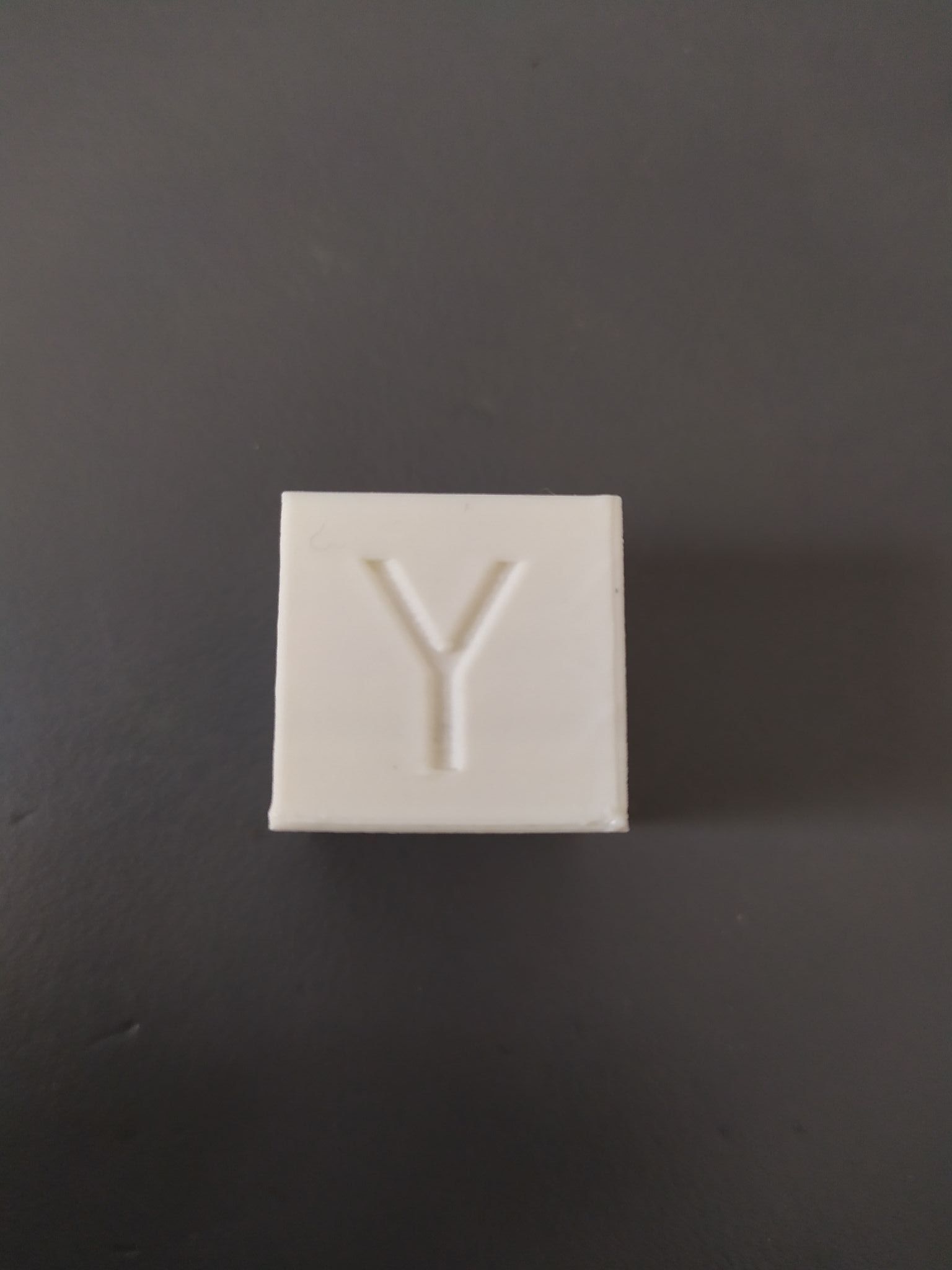

Bonjour à tous,
Je viens de recevoir ma première imprimante 3D (creality ender 3 pro), et j'ai directement lancé comme impression le petit cube XYZ trouvé sur thingiverse.
Comme vous pouvez le voir, l'impression n'est pas parfaite, mais je ne sais pas trop sur quels périmètres jouer pour améliorer la qualité de mes impressions futures.
Mon slicer est Cura, et j'ai simplement utilisé les paramètres par défauts proposés par le logiciel après avoir sélectionné la ender 3 pro comme étant mon imprimante.

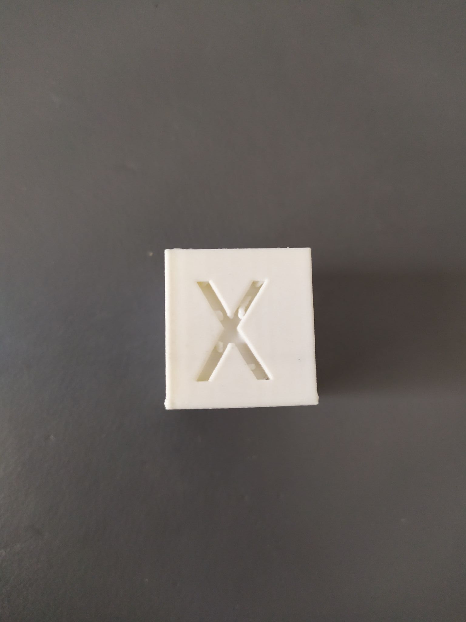

Concernant le cube, il est censé faire 20mm de côté, mais seuls les axes Y et Z font effectivement 20 mm. Selon l'axe X, le cube est plus proche des 18mm.

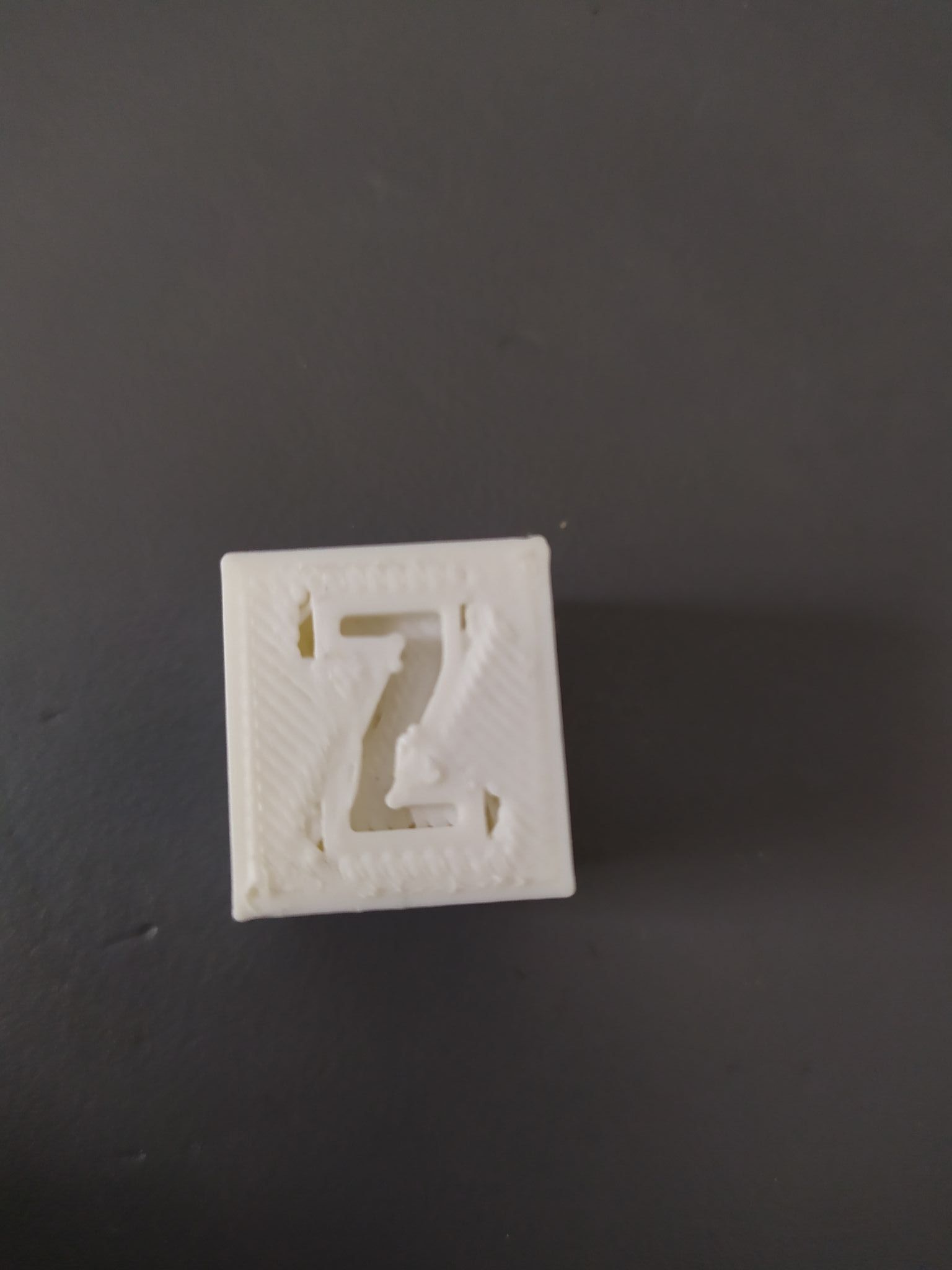

On peut voir également des petites imperfections de plastique à l'intérieur du X, et également de gros problèmes au niveau de la face supérieure (la face "Z" donc).
Pourriez-vous me guider vers une possible marche à suivre ?
Merci d'avance !
Modifié (le) par kulliwa
Lien vers le commentaire
Partager sur d’autres sites
Salutation !
il y a aussi cela si tu ne l'a pas encore lu ...
Et après se sera les paramétrages du trancheur comme augmenter le nombre de couche du dessus et pour limiter le "pillowing"
https://support.ultimaker.com/hc/en-us/articles/360012016240-How-to-fix-pillowing
https://www.simplify3d.com/support/print-quality-troubleshooting/
https://www.grossiste3d.com/content/27-identifier-et-corriger-les-defauts-d-impression
