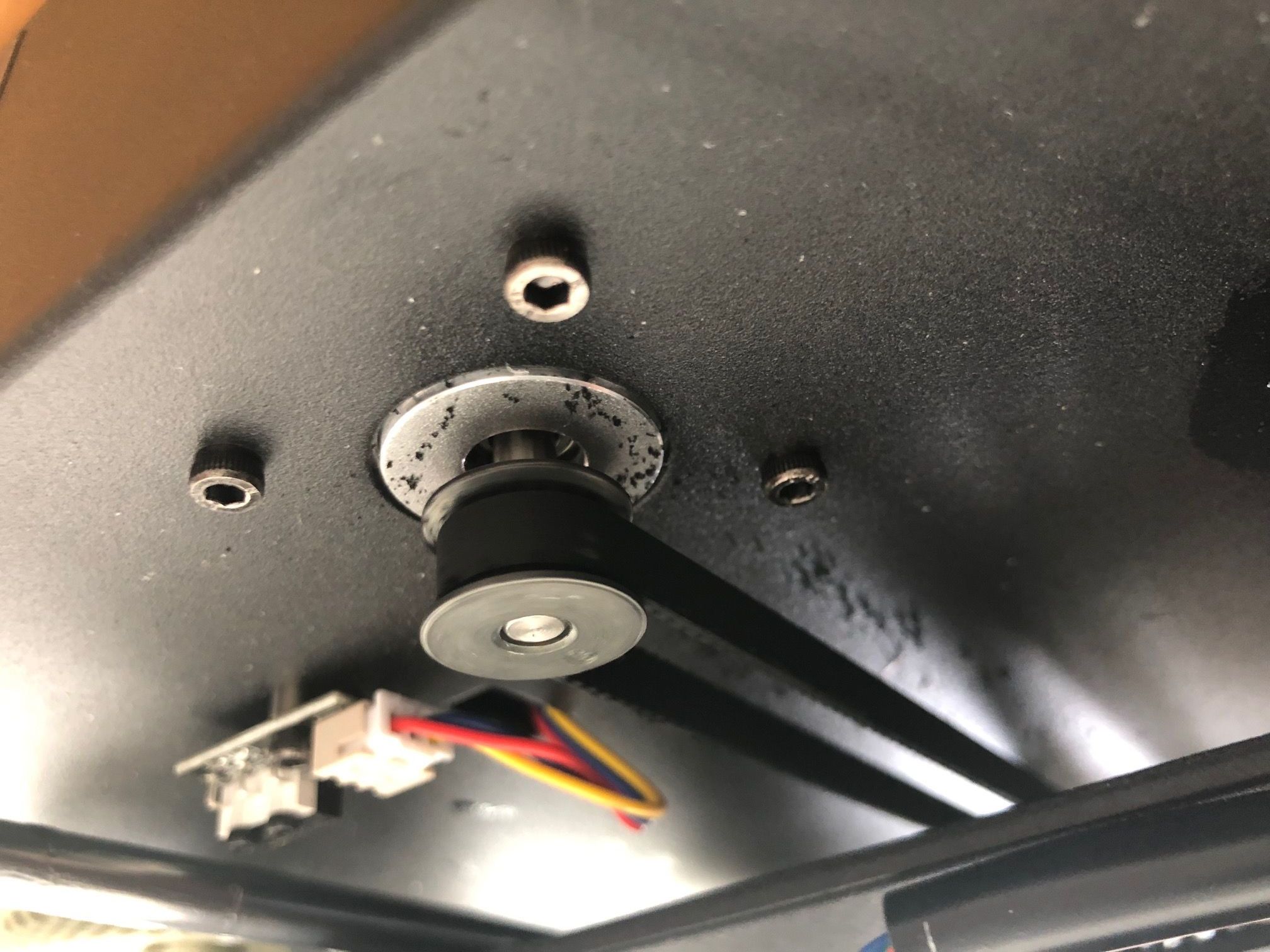

Je viens de constater que la courroie qui permet le mouvement du bed s'use à l'arrière de l'imprimante.
Désolé ma photo semble à l'envers.
J'ai recherché la cause, il semble que cela peut venir d'une poulie à "redresser", mais comment faire ?
A votre avis, réglage possible ou appel SAV ou normal pièce d'usure à remplacer.

Si c'est l'axe ce n'est pas bon du tout, car cela veut dire que le moteur est légérement incliné, ou l'axe est tordu, mais tu ne peux pas redresser l'axe du moteur.
Tu devrais mailer le SAV.

Peut être la haute de la roue d'entrainement/poulie sur l'arbre moteur a ajuster pour réduire les frottement si pas bien aligné avec la courroie ? (il faut que touts les éléments courroie, poulies, système de fixation soit dans le même plan ... bien en face les un des autre ... et a la même hauteur)
Mais j'ai cela aussi sur une de mes imprimante, des copeaux de courroie ... (autre model que toi) et pour le moment la courroie tien le coups ... cela fait plus de deux ans.

Merci pour vos réponses, je vais envoyer la photo au SAV et surveiller l'usure (et peut-être commander une courroie d'avance...).
