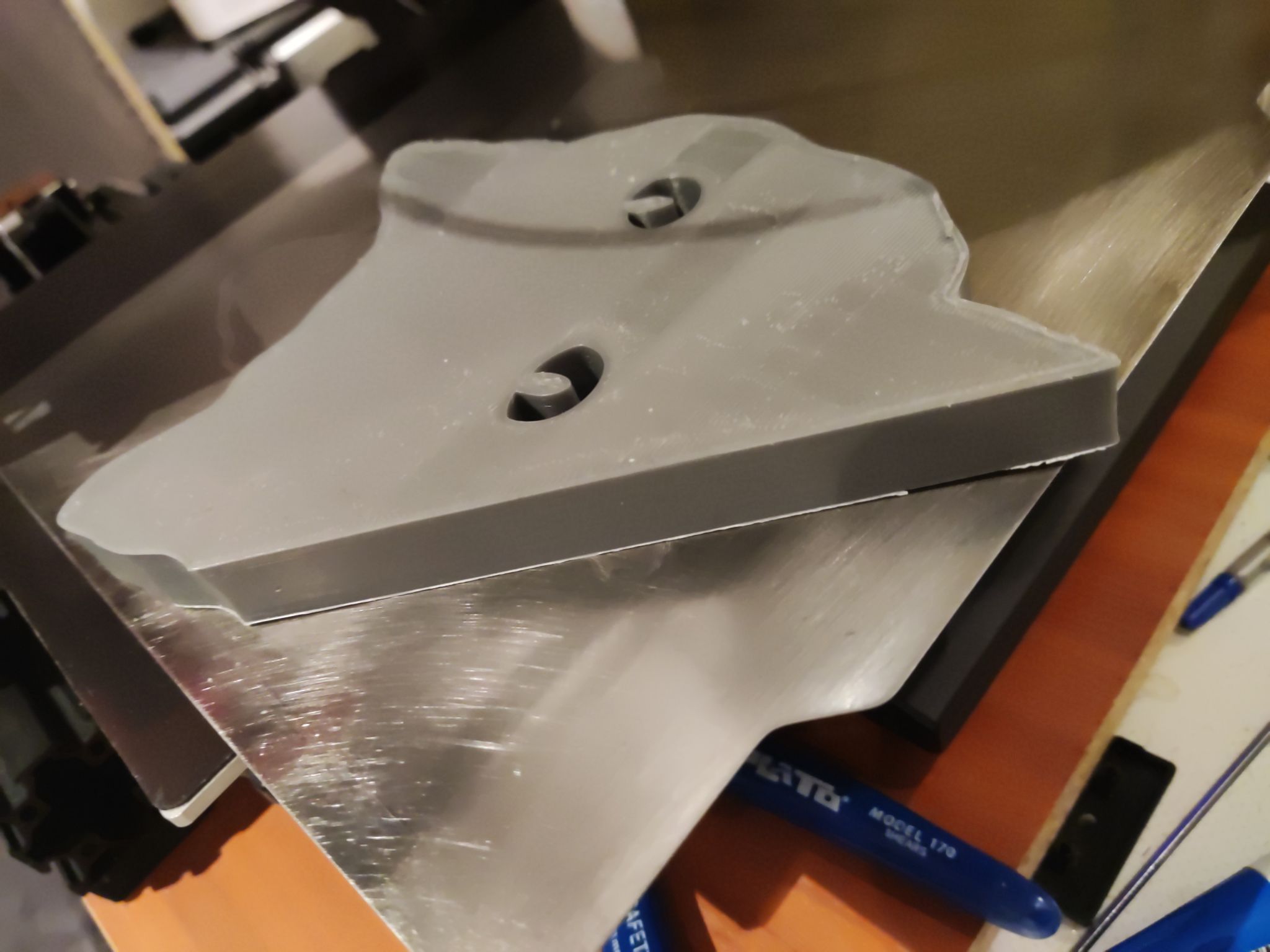

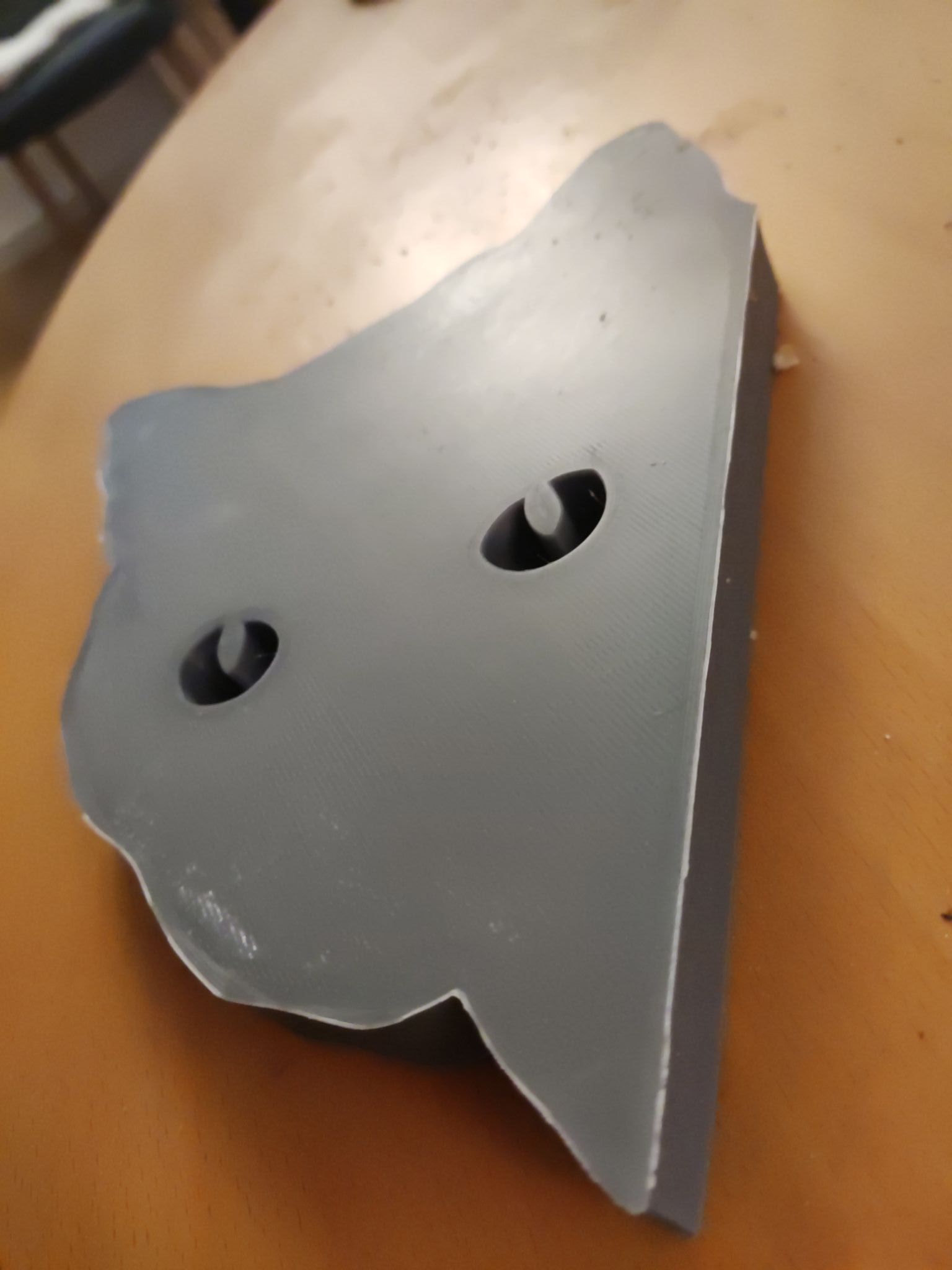

Viking27 Posté(e) Février 26, 2022 Partager Posté(e) Février 26, 2022 (modifié) Bonjour à tous. Je resort le sujet car le fait d'avoir acheté des bobines de filament ABS et de les avoir mis de côté me contrariant vraiment, et pour remercier particulièrement landaisd. J'ai donc essayé la dernière solution qui s'offrait: le bed en PEI. Imprimante: Wanaho D12-230 avec tête de Ender 3 V2, avec heat breack bi-métal Température Buse: 255° Température Bed: 90° Colle: 3DLAC. Couches: 0,2 mm. Jupe de 10 mm sur une seule couche collée à la pièce. Mur anti courant d'air de 0,4 mm. J'imprime enceinte totalement ouverte, comme pour du PLA, à l'abri, bien sûr, de courants d'air. Je sors des pièces de toutes grandeurs sans warping si cela peut aider pour l'impression de ce plastique difficile et capricieux... J'aimerais tenter le nylon, mais il faut que je trouve une petite bobine pour tester à moindres frais, au cas où cela s'avérerait trop ardu. Modifié (le) Février 26, 2022 par Viking27 Lien vers le commentaire Partager sur d’autres sites More sharing options...
Savate Posté(e) Février 26, 2022 Partager Posté(e) Février 26, 2022 il y a 32 minutes, Viking27 a dit : Colle: 3DLAC. tu devrais pouvoir éliminer la laque, avec du pei ça colle très bien sans Lien vers le commentaire Partager sur d’autres sites More sharing options...
Viking27 Posté(e) Février 26, 2022 Partager Posté(e) Février 26, 2022 Pour moi non. Je le vois sur la ligne de purge réalisée à 3 mm du bord gauche de mon bed. Là, il n'y a pas de laque, cette dernière tient à peine. Par contre, je me doute bien qu'à cet endroit le plateau est moins chaud qu'au milieu. Lien vers le commentaire Partager sur d’autres sites More sharing options...
Invité Posté(e) Février 26, 2022 Partager Posté(e) Février 26, 2022 il y a 18 minutes, Viking27 a dit : Pour moi non. Je le vois sur la ligne de purge réalisée à 3 mm du bord gauche de mon bed. Là, il n'y a pas de laque, cette dernière tient à peine. Par contre, je me doute bien qu'à cet endroit le plateau est moins chaud qu'au milieu. c'est surtout qu'il ne doit pas bien etre règlé en distance buse<>plateau Lien vers le commentaire Partager sur d’autres sites More sharing options...
Viking27 Posté(e) Février 26, 2022 Partager Posté(e) Février 26, 2022 Bien sûr que ma distance buse-plateau est bien réglée. C'est le BA-BA des réglages de base. Lien vers le commentaire Partager sur d’autres sites More sharing options...
landaisd Posté(e) Février 26, 2022 Auteur Partager Posté(e) Février 26, 2022 Il y a 14 heures, Viking27 a dit : Bonjour à tous. Je resort le sujet car le fait d'avoir acheté des bobines de filament ABS et de les avoir mis de côté me contrariant vraiment, et pour remercier particulièrement landaisd. J'ai donc essayé la dernière solution qui s'offrait: le bed en PEI. Imprimante: Wanaho D12-230 avec tête de Ender 3 V2, avec heat breack bi-métal Température Buse: 255° Température Bed: 90° Colle: 3DLAC. Couches: 0,2 mm. Jupe de 10 mm sur une seule couche collée à la pièce. Mur anti courant d'air de 0,4 mm. J'imprime enceinte totalement ouverte, comme pour du PLA, à l'abri, bien sûr, de courants d'air. Je sors des pièces de toutes grandeurs sans warping si cela peut aider pour l'impression de ce plastique difficile et capricieux... J'aimerais tenter le nylon, mais il faut que je trouve une petite bobine pour tester à moindres frais, au cas où cela s'avérerait trop ardu. salut, j'ai mis depuis un pei et je n'ai plus besoin de laque pour l'ABS. mes impressions sont nickels Lien vers le commentaire Partager sur d’autres sites More sharing options...

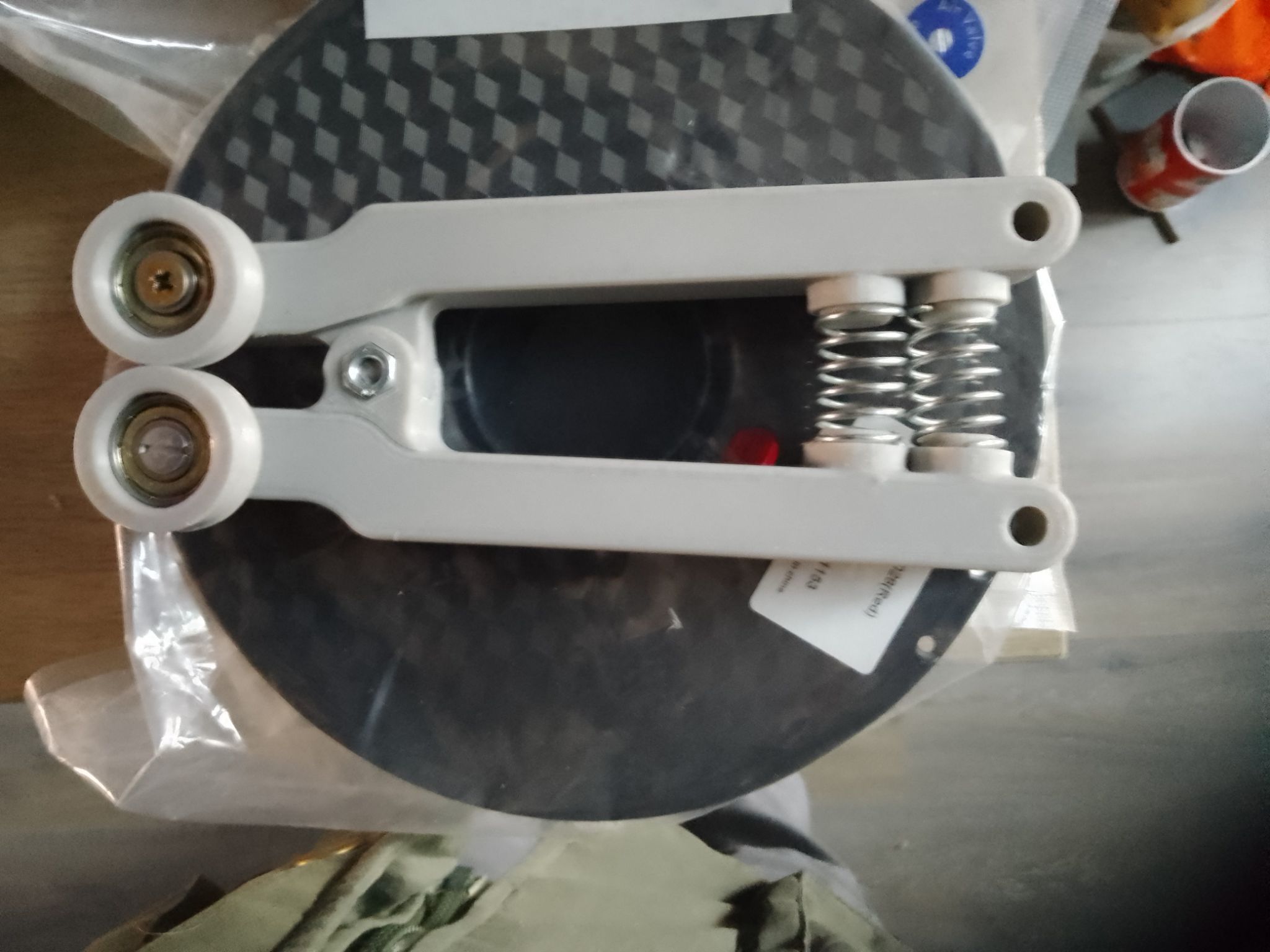

Viking27 Posté(e) Février 27, 2022 Partager Posté(e) Février 27, 2022 Comme dit Comme dit plus haut, perso, l'ABS ne colle pas sans laque. Pour la différence de température entre le centre et le bord, je perds environ 5 degrés. Ça ne doit pas être ça le problème. Mais bon, mettre un peu de 3DLAC ne prend que quelques secondes. Pour m'amuser, j'ai bricolé une pince pour fermer les sacs sous vide que j'utilisé pour ranger mes filaments. 180 mm de long, pas de soucis... Lien vers le commentaire Partager sur d’autres sites More sharing options...
