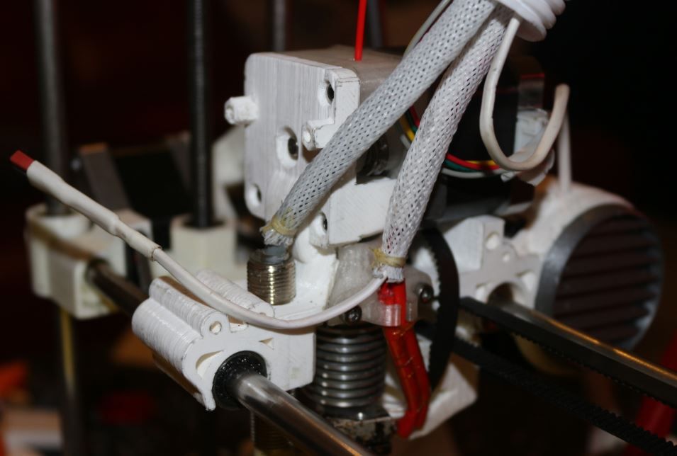

Après bien des semaines je vous donne mes fichiers pour le direct drive que j'ai bricolé...(je l'ai deja passé à pas mal d'entre vous par ailleurs)
et pour donner une suite a ce post
Cette piéce est donnée,tels que j'utilise sans modification des fichiers au pire quelques ajustement à la mano...
il tourne depuis des mois sans soucis avec des têtes e3d v6 chinoises à moins de 8€
Edit : le pneufit n'est pas utile dans ce montage ...mais il est demontable

Pour revenir aux DD
Je fournit les données tels que je les ai utilisées .... Si quelqu'un se sent de les ajuster .ou d'ameliorer.. pas de probléme (le mieux étant de le faire apparaitre dans ce post)  tant que cela reste dans le cadre de votre utilisation "privé" (pas de box's ....pas de thinkivers et autres.... ).
Ce que je donne ici est strictement identique à ce que j'utilise et qui a été transmis à d'autres copains du forum .
je n'ai imprimé que 2 versions .... une en PETG trop rigide que j'ai cassé au montage :S la définitive en PLA qui tourne toujours depuis des mois :)
On y va ...... même si c'est un peu à la hussarde ;) on essaiera de développer selon les questions .....
Le contenu ne tiendra pas dans un seul message
Je rajouterai les fichiers sources 123Design pour faciliter vos propres évolutions  dans le cadre de votre utilisation "privée" (pas de box's ....pas de thinkiverse et autres.... ).
Aucune modification de firmware n'est nécessaire ...
.un retour en arrière avec la tête d'origine ne vous prendra que 15 minutes au plus ...
seule une modification du câblage du moteur de l'extrudeur est à faire au niveau du bornier à vis de la melzi  ( les 4 câbles à inverser et a rallonger)
Il n'y a pas de perte en largueur d'impression
Il y a peut être des  ajustements que je n'ai pas fait  par manque de temps sur les fichiers sources.(dans certains cas il n'y pas eu besoin de modifier quoi que ce soit)
J'ai fait les ajustement à la main donc c'est pas trop dur. C'est un peu pour ça que je ne les avais pas mis le fichier en ligne.
Le print complet des pièces à dû durer 4 ou 5 heures pour le tout (je ne me souvient plus des paramètres exact mais j'imprime la plus part du temps en 0.20 ou 0.25 à 90mm/s)
J'ai optimisé la pièce pour minimiser les supports et les risque de warping (j'ai utilisé S3D pour le tranchage)

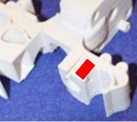

Direct_Drive_Labidouille_Petites_Pieces_A.7z

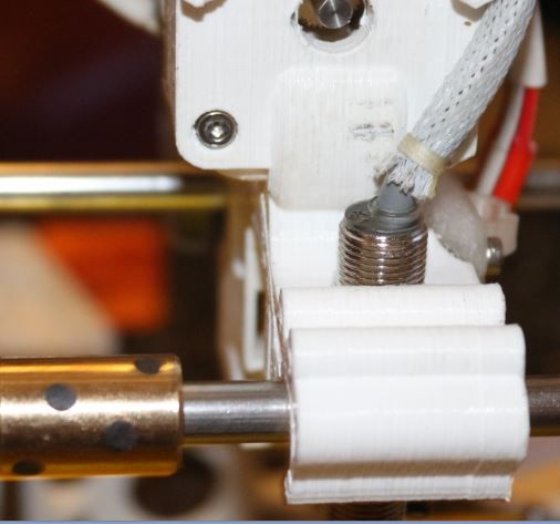

Il faut, peut etre , ajuster le haut de la tête...
2016-04-09 02_25_42-Document1 (Enregistré automatiquement) - Microsoft Word (Échec de l’activation d.jpg

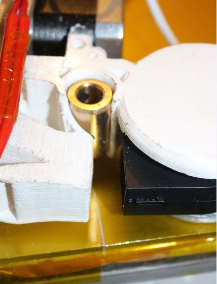

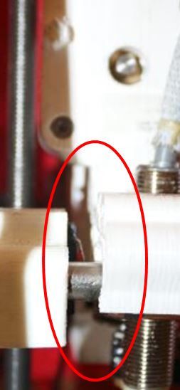

Ajuster (ou pas) l’épaisseur en ajoutant une petite cale de 1 mm pour que le contact du fin de course X soit franc

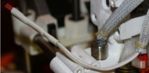

2016-04-22 21_29_25-Document1 - Microsoft Word (Échec de l’activation du produit).jpg2016-04-22 21_37_15-Document1 - Microsoft Word (Échec de l’activation du produit).jpg
Le logement du capteur peut nécessiter un coup de toile émeri (mes cotes sont bonnes mais j'ai l'impression que les couches de pla ont "gonflées" pour moi 9_9)

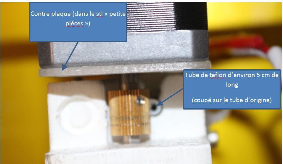

Pour le montage de l'extrusion c'est comme sur celui de base avec les mêmes pièces (moteur, roue crantée, ressort, roulement à gorge, vis (x3)) .... donc bataille avec le ressort
2016-04-22 21_56_48-Document1 - Microsoft Word (Échec de l’activation du produit).jpg
Il faut rebrancher le nema au niveau de la melzi comme les autres moteurs, les même ordre de branchement que le X,Y,Z (les bobines ont inversées pour l'extrusion de base ... les consignes sont envoyées dans le bon sens mais le moteur est monté à l'envers dans le montage d'origine )... de toute façon il faut rallonger les câbles .

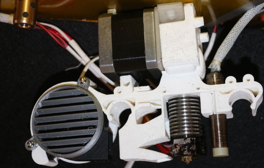

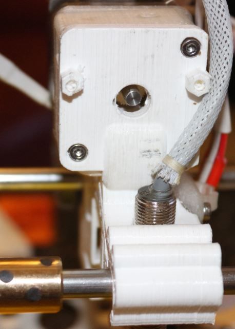

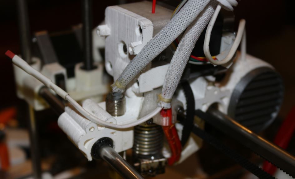

montage final
2016-04-05 19_28_02-2016-04-03 22_56_53-IMG_0875.JPG - Visionneuse de photos Windows.jpg - Visionneu.jpg2016-04-06 22_07_34-IMG_0894.JPG - Visionneuse de photos Windows.jpg
Notez que j'ai utilisé des linéaires Bronze/graphite pour cet axe
2016-04-06 22_09_16-IMG_0876.JPG - Visionneuse de photos Windows.jpg2016-04-06 22_09_28-IMG_0877.JPG - Visionneuse de photos Windows.jpg
Les fixations supplémentaires sont (peut être ) pour des montages ultérieurs genre ...éclairage, camera ... ventilo... (d’où le câble supplémentaire pour avoir au moins un 12v dispos)
