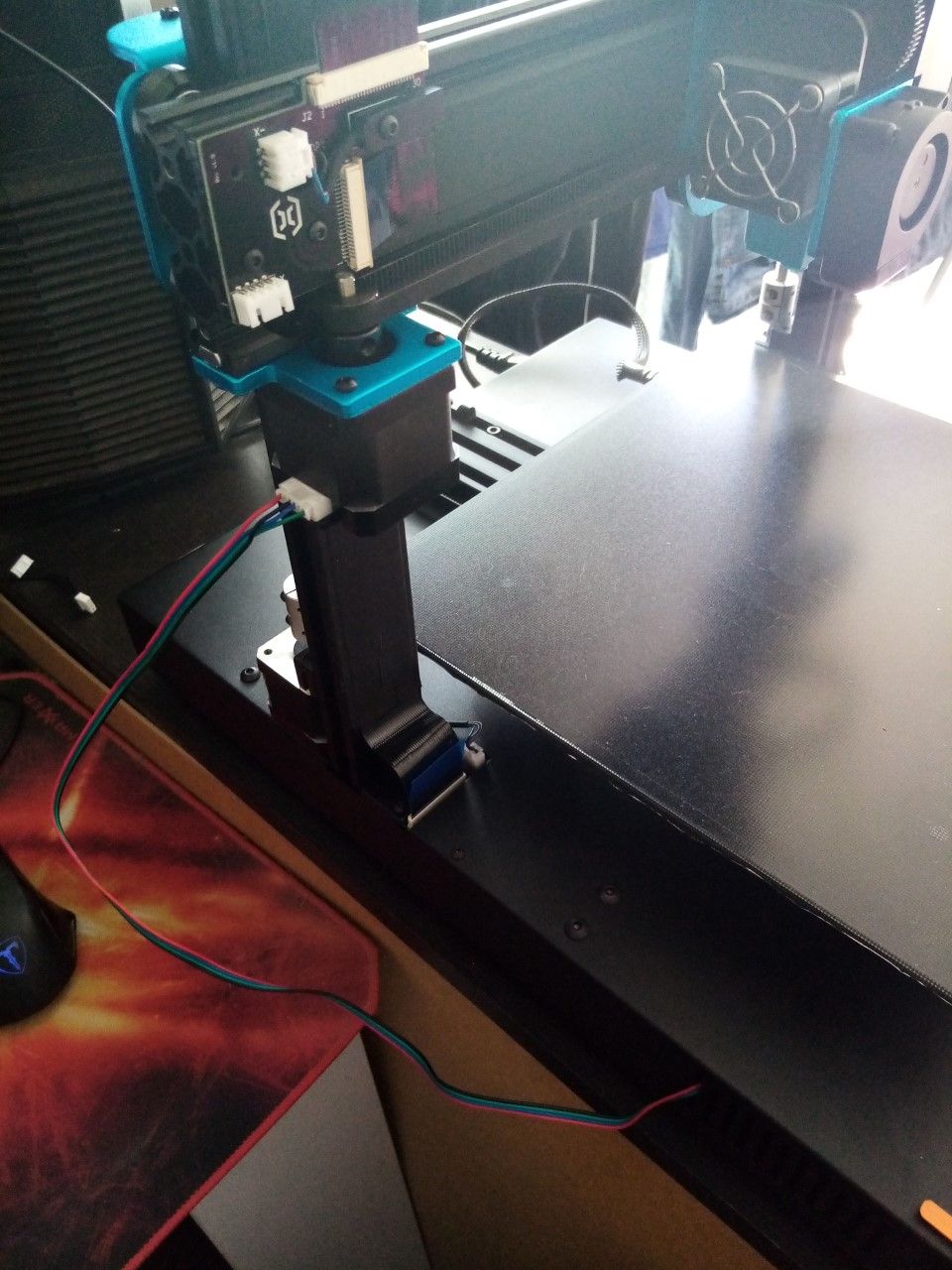

wolve17 Posté(e) Juin 9, 2021 Partager Posté(e) Juin 9, 2021 (modifié) Bonjour , as tu reglé ton soucis , j'ai recu ma SW X1 hier et apres 2 prints , meme soucis que toi , l'axe X ne veut plus rien savoir et donne l'impression de forcer comme dans ta video j'ai testé en changeant les nappes mais rien ne change VID_20210609_115220.3gp Modifié (le) Juin 9, 2021 par wolve17 Lien vers le commentaire Partager sur d’autres sites More sharing options...

wolve17 Posté(e) Juin 10, 2021 Partager Posté(e) Juin 10, 2021 (modifié) pas la patience d'attendre , faut que je trouve le soucis.Les drivers sont bons , du coup j'ai testé un truc , j'ai branché le moteur X directement sur la carte mere et miracle , ça fonctionne , vais laissé comme ça pour le moment , deja , ça reduit mon champs de recherche entre la carte mere et le moteur , a savoir , que tout fonctionne coté buse et plateau , tout chauffe. Je pencherais pour un soucis sur la carte connecteur axe z , a verifier mais trop de cable , la flemme pour le moment Modifié (le) Juin 10, 2021 par wolve17 Lien vers le commentaire Partager sur d’autres sites More sharing options...
Jojo3D Posté(e) Juin 10, 2021 Partager Posté(e) Juin 10, 2021 Il y a 2 heures, wolve17 a dit : pas la patience d'attendre , faut que je trouve le soucis.Les drivers sont bons , du coup j'ai testé un truc , j'ai branché le moteur X directement sur la carte mere et miracle , ça fonctionne , vais laissé comme ça pour le moment , deja , ça reduit mon champs de recherche entre la carte mere et le moteur , a savoir , que tout fonctionne coté buse et plateau , tout chauffe. Je pencherais pour un soucis sur la carte connecteur axe z , a verifier mais trop de cable , la flemme pour le moment Bravo @wolve17, avec la modification, tu as carrément mis en évidence un problème de nappe ou de carte intermédiaire. Cherche une nappe pas tout à fait perpendiculaire avec son connecteur, ça devrait le faire. Sinon, vérifier l'état des fins de nappe si un fil plat n'est pas abimé dans les extrémités : 4 premières pins et 4 dernières pins. Ensuite, si tu ne trouves rien d'évident, il faudra songer à démonter les cartes pour vérifier les soudures. ++ Lien vers le commentaire Partager sur d’autres sites More sharing options...
wolve17 Posté(e) Juin 10, 2021 Partager Posté(e) Juin 10, 2021 il y a 29 minutes, Jojo3D a dit : Bravo @wolve17, avec la modification, tu as carrément mis en évidence un problème de nappe ou de carte intermédiaire. Cherche une nappe pas tout à fait perpendiculaire avec son connecteur, ça devrait le faire. Sinon, vérifier l'état des fins de nappe si un fil plat n'est pas abimé dans les extrémités : 4 premières pins et 4 dernières pins. Ensuite, si tu ne trouves rien d'évident, il faudra songer à démonter les cartes pour vérifier les soudures. ++ j'ai deja demonté et verifié la carte axe X , rien vu de special , les nappes m'ont l'air bonnes , il me restera que la carte axe Z a verifié mais vu où elle est placé , je ferais ça une autre fois ^^ , pour le moment j'imprime les ameliorations , tant qu'elle fonctionne , j'en profite , qu'elle bonheur cette imprimante malgré tout Lien vers le commentaire Partager sur d’autres sites More sharing options...
