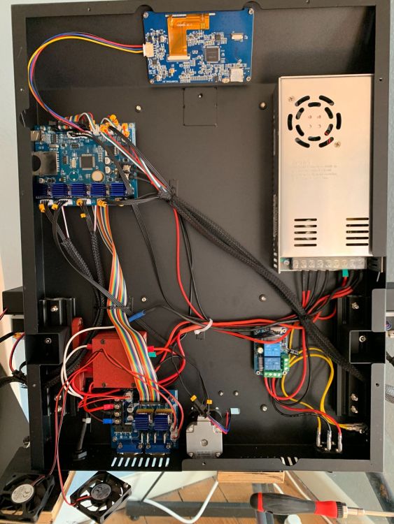

vap38 Posté(e) Juin 6, 2021 Posté(e) Juin 6, 2021 Ok bonne nouvelle qu'elle est le type de carte mère une photo permet d'identifier le modèle et le module de puissance VGA. Selon la carte mère et le module de puissance le type de panne peut être différent. Tenlog à changé les versions des cartes mères et module de puissance. selon le cas le transistor peut être sur le module de puissance ou sur la carte mère. En principe c'est un transistor qui est Hs c'est un J3Y en principe il est tout petit ! Question le ventilo de E2 fonctionne ? Le démarrage est capricieux car c'est la tension 5 volts qui est perturbée en annexe par un composant défectueux... J'ai aussi changé le ventilo du carter qui faisait un bruit d'enfer. Comment tester lequel est défectueux car il y en as deux! il suffit de démonter chaque ventilo de les alimenter en 24 v le poser à 45 ° au contact sur une table ou le carter métallique (quand le ventilo est défectueux la résonnance se transfert sur l'objet en contact avec le bruit caractéristique. Ainsi il est facile d'identifier quel est le ventilo défectueux (par principe il faut changer les deux 40x40x10)

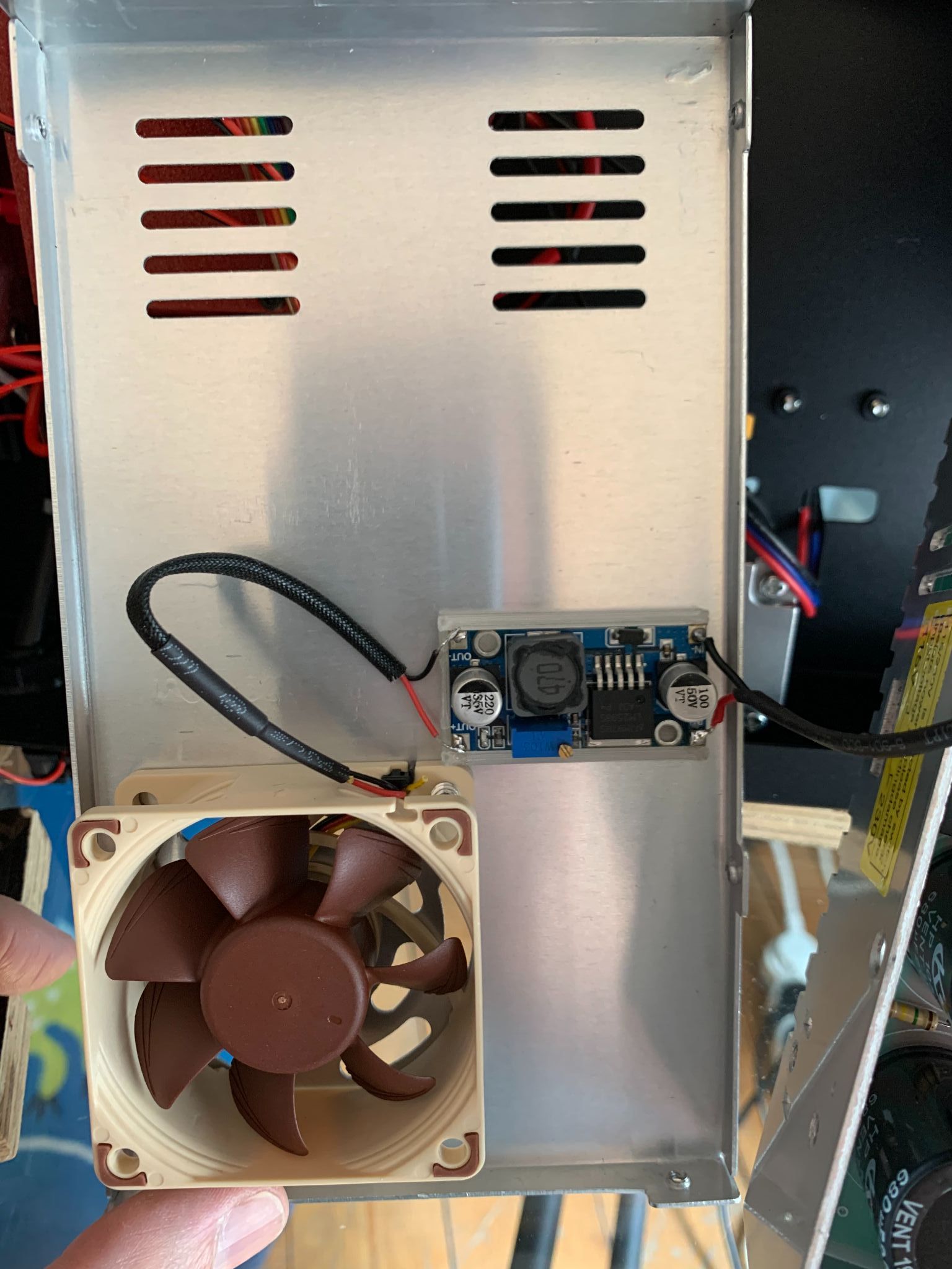

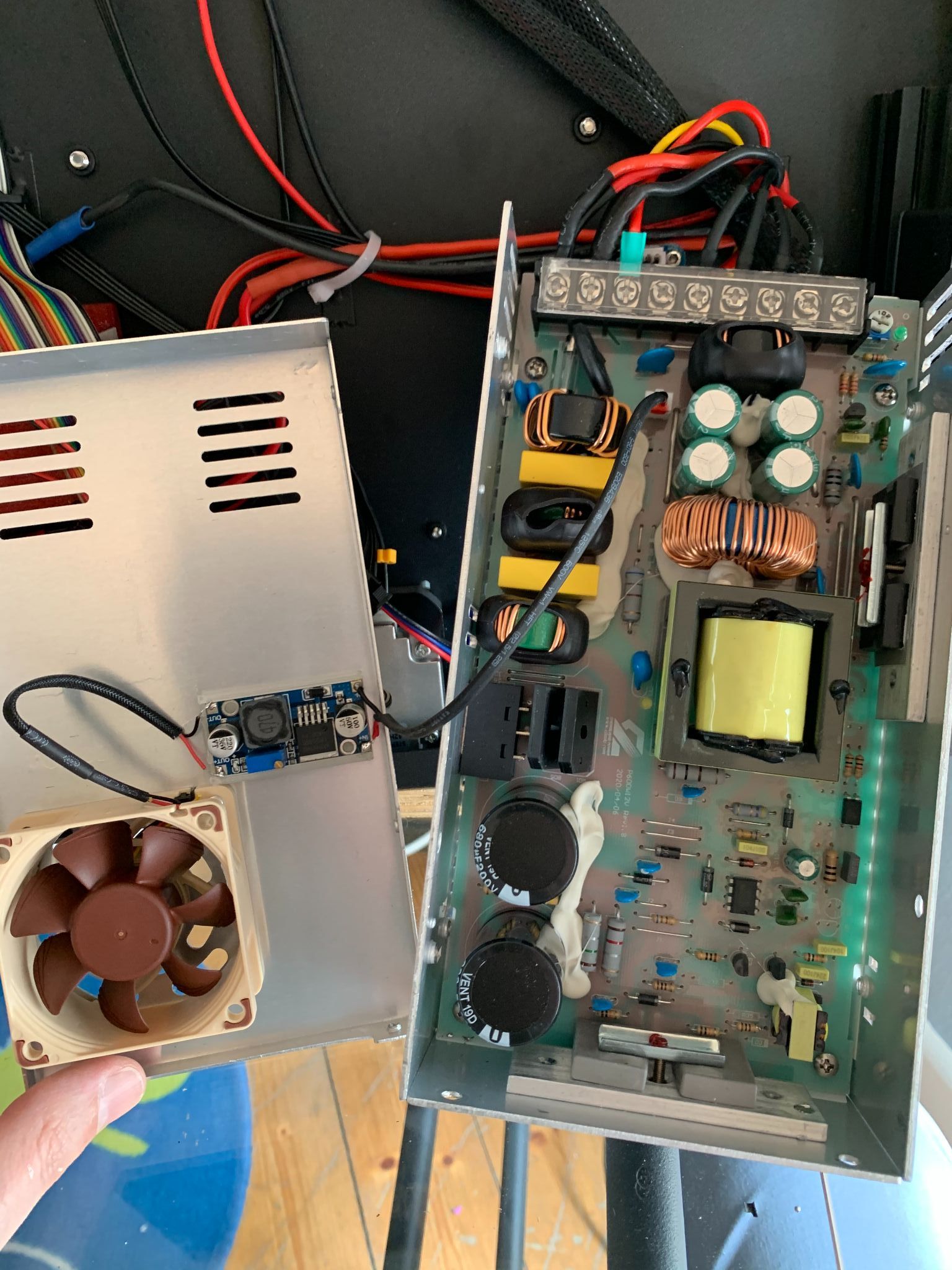

methylene67 Posté(e) Juin 6, 2021 Auteur Posté(e) Juin 6, 2021 Je te prendrais les photos des cartes demain quand j'ouvrirai pour voir quel est le ventilateur qui fait du bruit (on dirait qu'il s'agit de celui de l'alim qui refait du bruit, mais je en pense pas que ce soit le ventilateur qui soit mort mais plutôt l'abaisseur de tension 24/12V). Je l'avais également changé dans l'alimentation pour un Noctua 60x60x25 avec un abaisseur de tension 24/12V et c'était parfait niveau bruit (alors que là c'est reparti mode boeing, je ne sais pas si c'est celui-là qui fait le bruit, mais en tout cas le CC à peut-être flingué l'abaisseur de tension car là ça tourne comme si c'était en 24 V, j'ai des abaisseurs en rabe je testerai de le changer si c'est celui-là qui fait du bruit), celui d'origine était un 60x60x15 ou x20. Tous les ventilateurs de E1 et E2 (hotend et buse) fonctionne. J'ai des photos ci-dessous des cartes que j'avais pris lors de l'opération.
methylene67 Posté(e) Juin 8, 2021 Auteur Posté(e) Juin 8, 2021 (modifié) Salut @vap38, Du coup, je t'ai fait une vidéo, tu pourras bien voir chaque carte. Pour les ventilo, ce sont les deux (hors alimentation) qui démarre dès la mise sous-tension (on le voit bien dans la vidéo), tout comme les ventilateurs de hotend, mais ils tournent sacrément à fond. Et je trouve qu'ils font pas mal de bruit, si tu as un modèle pour les remplacer (mais de mémoire il ne faisait pas autant de bruit, je pense que cela vient du CC qui les fait tourner à fond tout le temps) donc à voir. Modifié (le) Juin 8, 2021 par methylene67

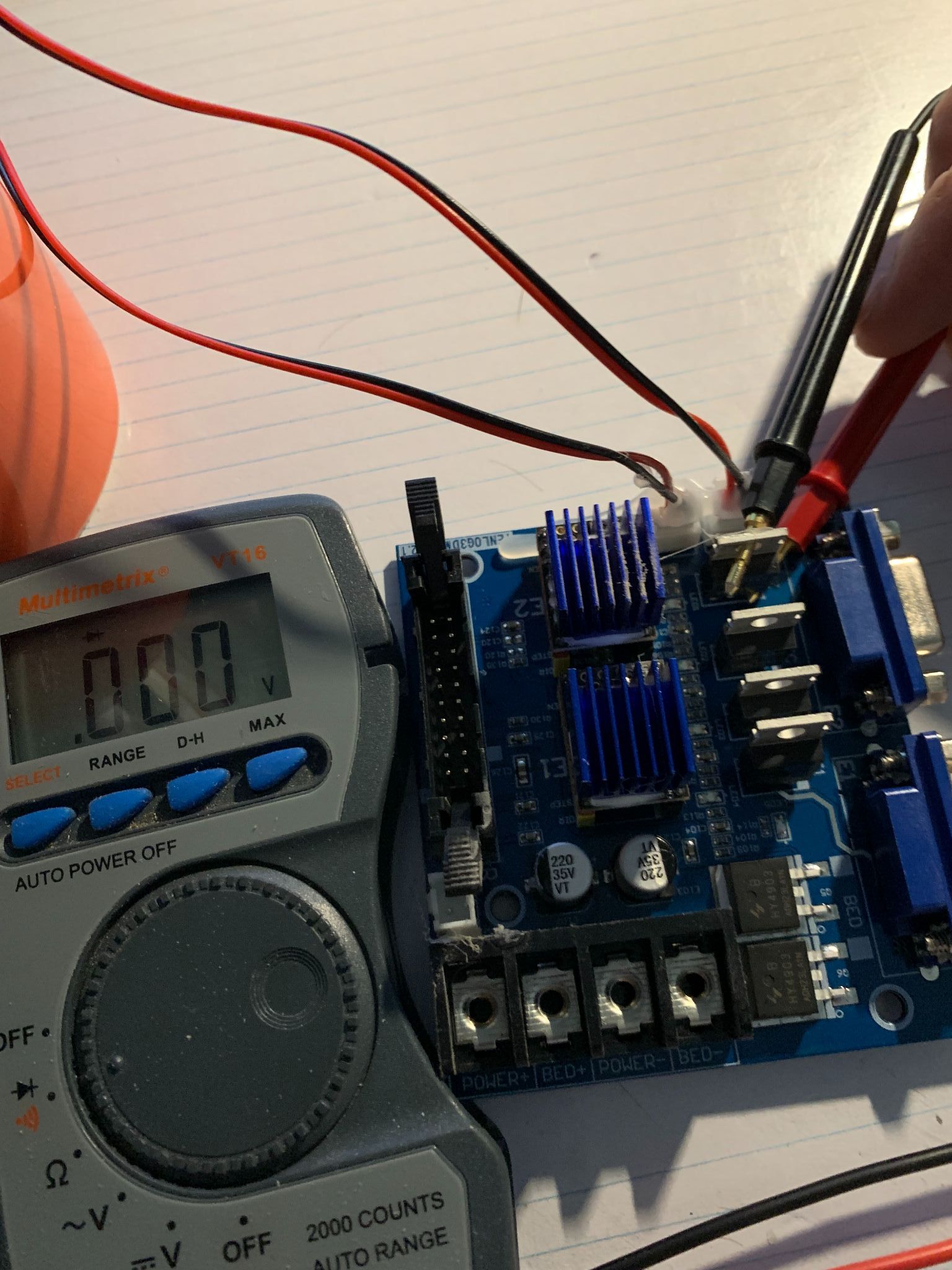

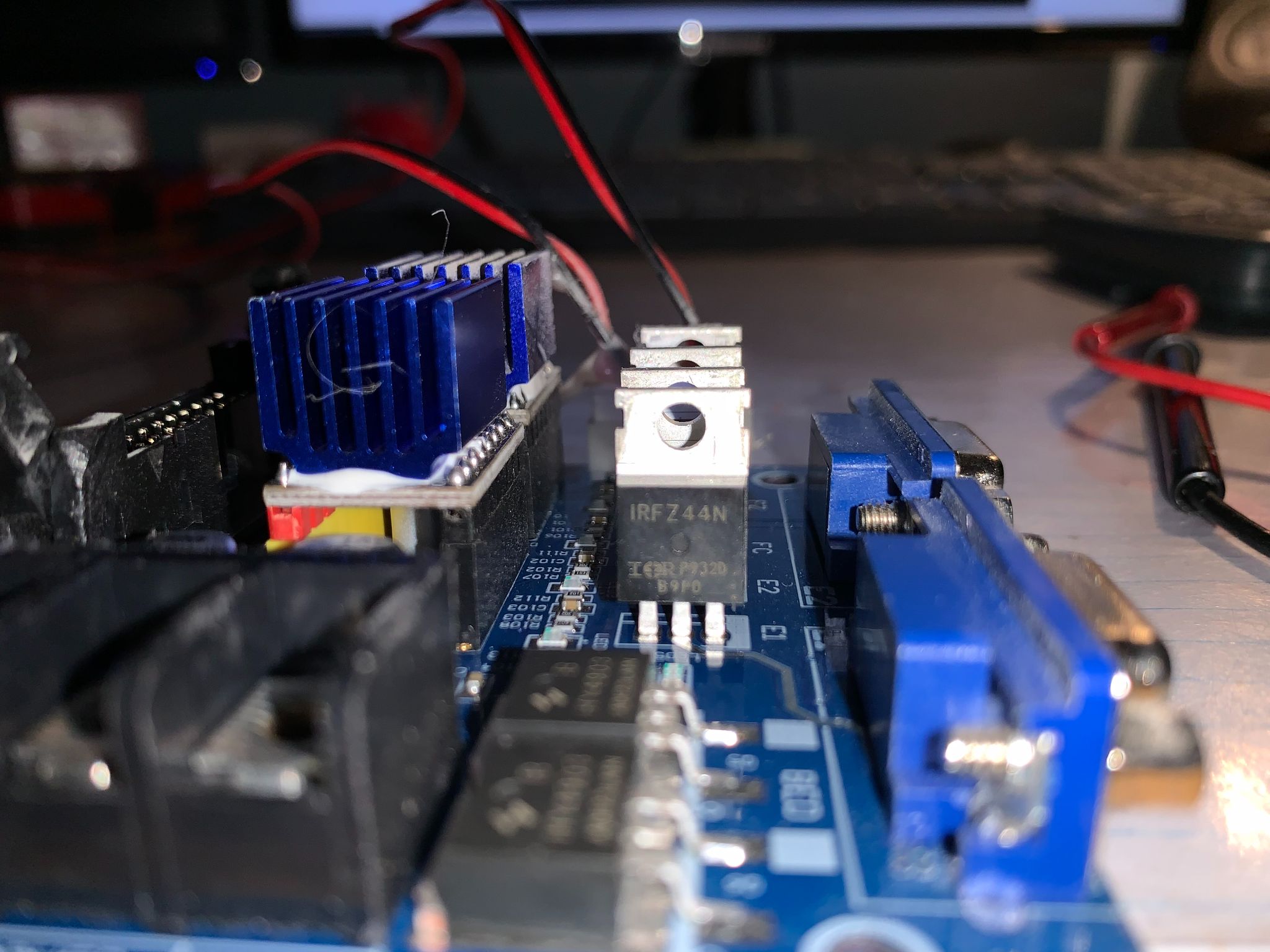

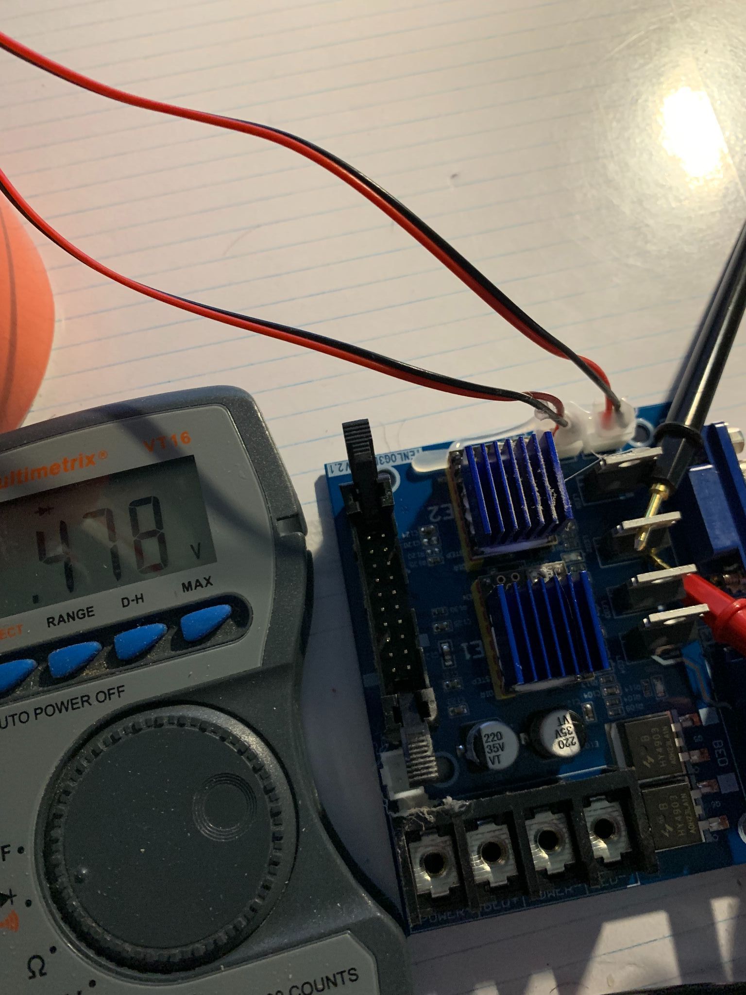

methylene67 Posté(e) Juin 10, 2021 Auteur Posté(e) Juin 10, 2021 Salut @vap38, Tu avais raison si je comprends bien j'ai le mosfet Fz qui est mort, aucune valeur passante entre la source et le drain (478 sur les autres), voir photos ci-dessous prise sur Fz et Fc. Les 4 Mosfet sont identiques, la référence sur la 3ème photo. J'espère qu'il n'y a rien d'autre de mort. Bon plus qu'à commander, le problème c'est que ça vient de Chine ! Ou alors il faut payer un peu plus cher. https://www.amazon.fr/HUAREW-IRFZ44N-transistor-puissance-redresseur/dp/B08H56RJY9/ref=sr_1_5?__mk_fr_FR=ÅMÅŽÕÑ&crid=12EMON8OHJE3N&dchild=1&keywords=mosfet+irfz44n&qid=1623351432&sprefix=mosfet+IRFZ%2Celectronics%2C177&sr=8-5
vap38 Posté(e) Juin 10, 2021 Posté(e) Juin 10, 2021 (modifié) Ok super ! vérifie les résistances devant les Mosfet tu dois avoir une résistance de 10K et de 3 K Ohms. (R100 et R105) Vérifie également la continuité de la piste qui alimente la prise du ventilo FZ. A+ Modifié (le) Juin 10, 2021 par vap38
