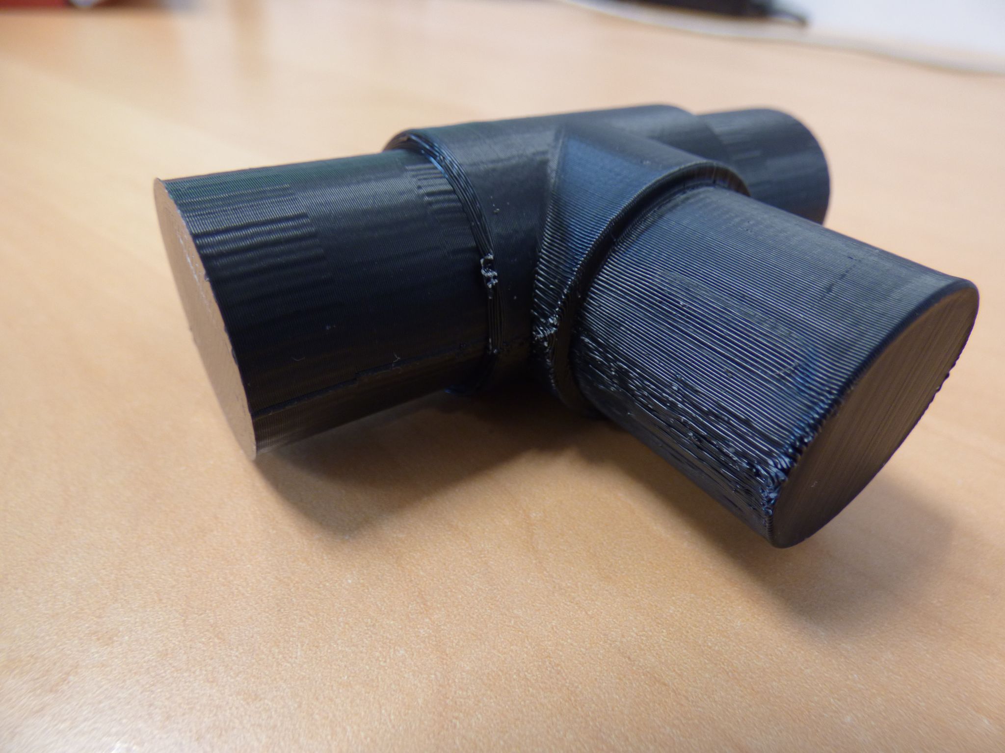

J'imprime avec une Ultimaker S5 pro, avec du Tough PLA.

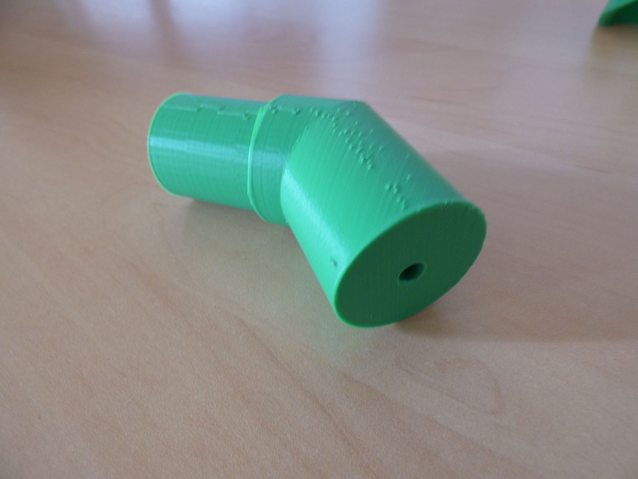

Voici quelques exemples de pièces qui comprennent le même problème : un défaut au niveau du contact avec le support (aussi en Tough PLA, j'ai essayé avec du PVA soluble, j'ai également eu le problème). (Je pense qu'il y a deux problèmes en un, d'une part le gondolement de la pièce et d'une autre part les fibres qui ne sont pas collés entre eux).
P1030278.thumb.JPG.bc50eb1a5ec8d10acfcbaaaabbe9db40.JPGP1030405.thumb.JPG.b7006e90e7164e2f93b14c42e98099b5.JPGP1030218.thumb.JPG.475921035894b1e681873bc61fdea53b.JPG
J'imprime de cette manière: P1030618.thumb.JPG.ceb580be16182ec8fb915ff0f385a5cc.JPG
mais le résultat est le même (il y a moins de gondolement sur celle-ci mais les filament ressortent beaucoup P1030619.thumb.JPG.6fe334da31d4cdd7c279fc50aedf0f94.JPG
J'ai essayé de:
- modifier la densité du support à 100% rien n'a changé ou à 15%,
-de diminuer l'écart entre le support et la pièce à 0.1 mm (difficile à enlever du coup) sinon je met 0.4 mm,
-de modifier le motif du support (grille, ligne),
-changé l'angle de porte à faux (45°, 60 ou 70 °),
-d'activer le chevauchement des mailles fusionnées à 0.3 mm.
Tout cela n'a pas améliorer l'état.
Pourtant lors des premières impressions que j'ai réalisé avec l'imprimante le résultat était correct: P1030196.thumb.JPG.4b997e111fc0ecd58c64462b3521beba.JPGP1030187.thumb.JPG.05622bf664a084ad88a3cfc02f091971.JPG
Peut-être faut-il modifier la température d'impression? Parfois j'imprime à 215 °c et j'ai essayé à 190°c cela n'a rien changé.
Pour la vitesse d'impression je la fessait mettait entre 50 mm/s et 60 mm/s.
Qu'en pensez vous? Manque t-il des infos?

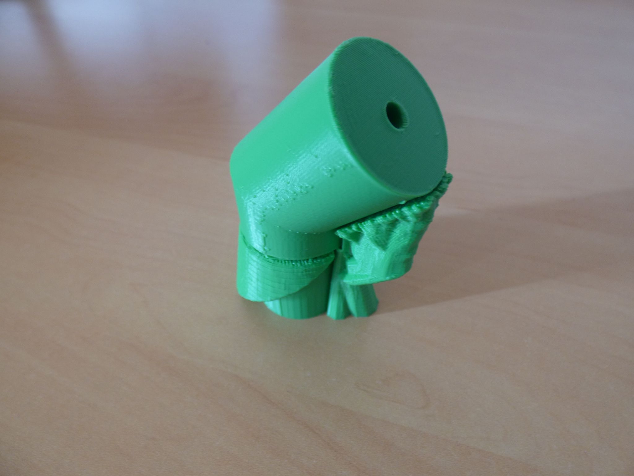

salut @eloimpr,
est-ce que tu as essayé les supports arborescents, en général ça donne de bons résultats.
Sinon, tu peux aussi essayer de rajouter des supports 'en dur' (lors de la conception) que tu pourras placer comme tu le souhaite (il y a aussi des addons pour ça dans cura, mais je ne les ai pas essayés)

Je te remercie, ça à plutôt bien fonctionné! Le temps d'impression est quand même beaucoup plus important aha  Je pense même que j'aurais pu ne pas mettre de support en haut.
P1030638.thumb.JPG.c33eafadc78ae71b53a9e2883b8e21ef.JPGP1030637.thumb.JPG.2cfa965c213cd7dcd9da0af6bc481f38.JPG
Qu'est ce que les supports en dur? Quelque chose à rajouter nous même?

En dur : placer des supports soi même lors de la conception de la pièce : ça permet de les mettre ou l'on veut et de les rendre facilement détachables (c'est ce que je faisait avant de tester les arborescents)

J'ai essayé une autre pièce avec un angle plus important, le défaut était le même avec le support en arborescence.
