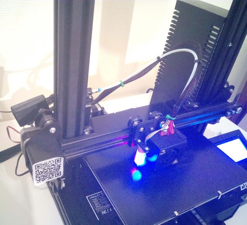

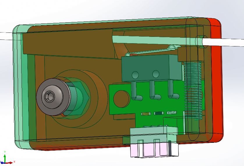

Voilà un détecteur de fin de filament et de coincement en cas de nœuds (ou autres.
Je cherchais quelque chose de compact, de discret de facile à installer, d'efficace et surtout pas cher.
Je n'ai rien trouvé en cherchant sur l'internet, je suppose que ça doit exister, mais mes recherches ont été vaines (faut dire que je n'y ai pas passé la journée non plus).
Comme j'aime bien bricoler, je me suis dit c'est l'occasion de m'y lancer.
Après avoir cherché comment procéder, j'ai commencé la modélisation, puis les premières impressions 3D, qui s'avéraient être infructueuses et après quelques heures à  peaufiner les détails techniques, j'ai fini par y arriver.
Le boitier a été imprimé avec mon Ender 3.
Comme j'avais acheté à 1€20 un capteur de filament en Chine, mais il ne me convenait absolument pas, j'ai récupéré l’intérieur et par la suite j'ai orienté ma modélisation avec ce PCB et contacteur.

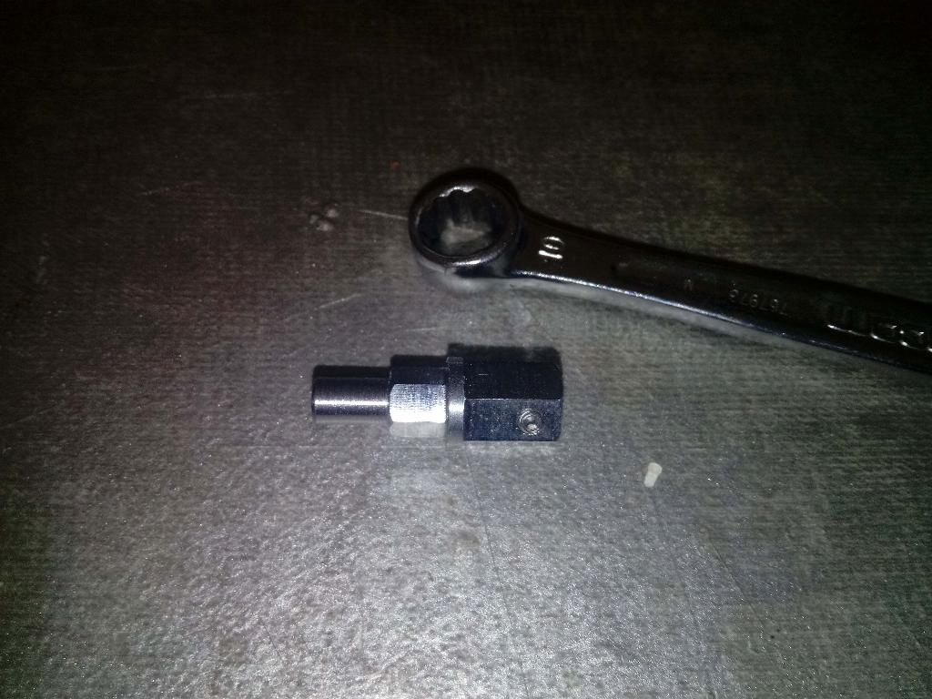

Je voulais avoir la vis-écrou de fixation en métal (je ne pense pas qu'en plastique ça tiendrait longtemps (à tester). bref, j'ai fait ça en acier inox, il vient se visser à la place de l'écrou qui maintient le moteur de l'axe X (voir photo et image). Blocage avec une vis sans tête.
J'ai pu faire des tests, ça fonctionne parfaitement, j'ai juste modifié dans le firmware le retrait du filament à 10 cm.

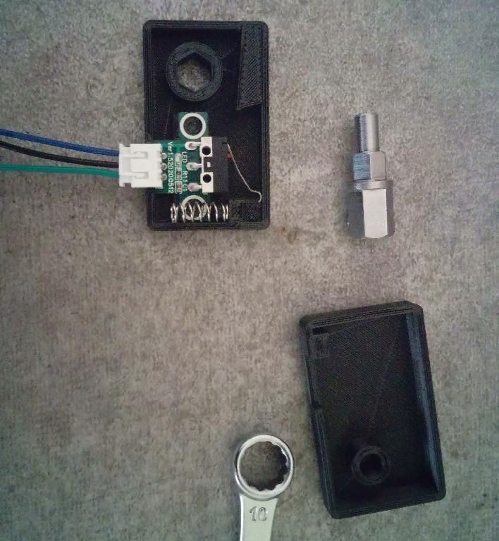

- La vis-écrou est bloquée sur la fixation du moteur X (et monte en même temps que l'extrudeuse) et l'autre partie hexagonale de la vis-écrou se loge dans la première partie du boîtier ( voir ci-dessous) ce qui rend cette partie du boitier fixe et solidaire de la fixation moteur.
- La partie cylindrique de la vis-écrou, elle se loge dans la 2e partie du boitier ce qui permet la rotation sur quelques degrés pour le déclenchement.
Le ressort doit être très souple, il ne sert qu'à donner un léger effort afin que la partie mobile du boitier ne monte pas lors des petits mouvements de retrait du filament lors des impressions 3D.

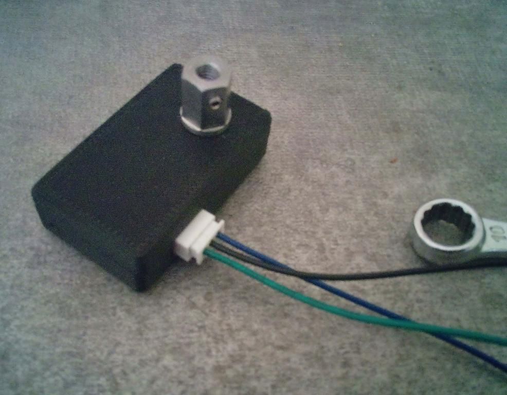

Voilà une fois tout monté. Le connecteur avec les fils bleu, vert et noir c'est juste pour des tests avant montage 🙂

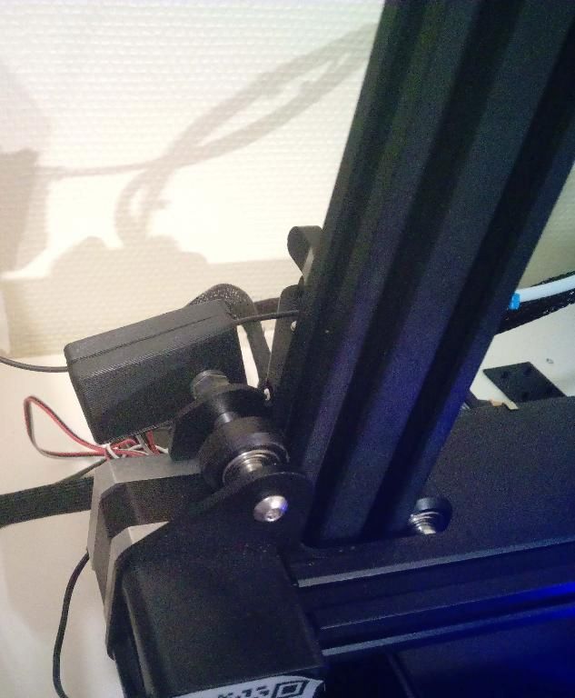

Voilà le boitier est monté sur la vis de fixation du moteur X à la place de l'écrou d'origine, qui lui, bien entendu, a été ôté.
Le filament entre par la 1ere partie du boitier mobile et sort par la 2e partie du boitier fixe
En fonctionnement... RAS.

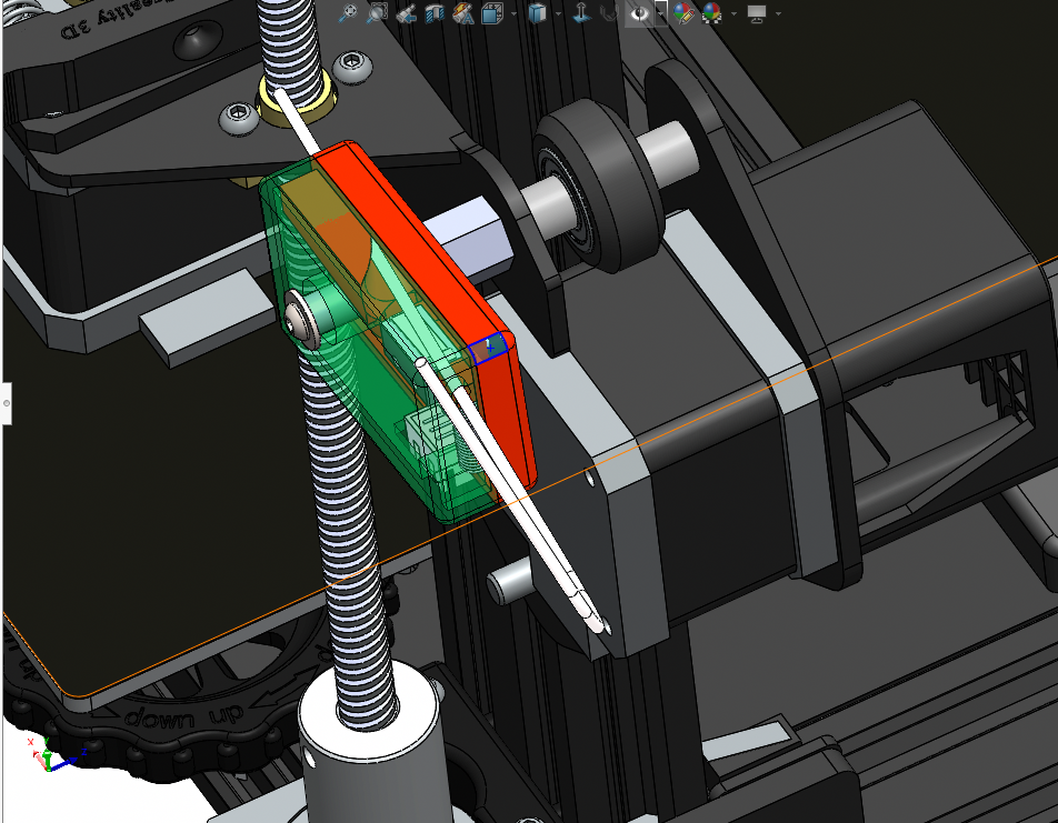

Image de synthèse pour voir de l'autre côté (je n'avais pas pris de photo) :)
Le fonctionnement est simple, il y a une partie fixe (la rouge sur la modélisation) et une partie mobile (verte translucide) qui, elle, permet, lors du coincement, de se lever et de déclencher le problème à l'imprimante (comme pour la fin de filament).
