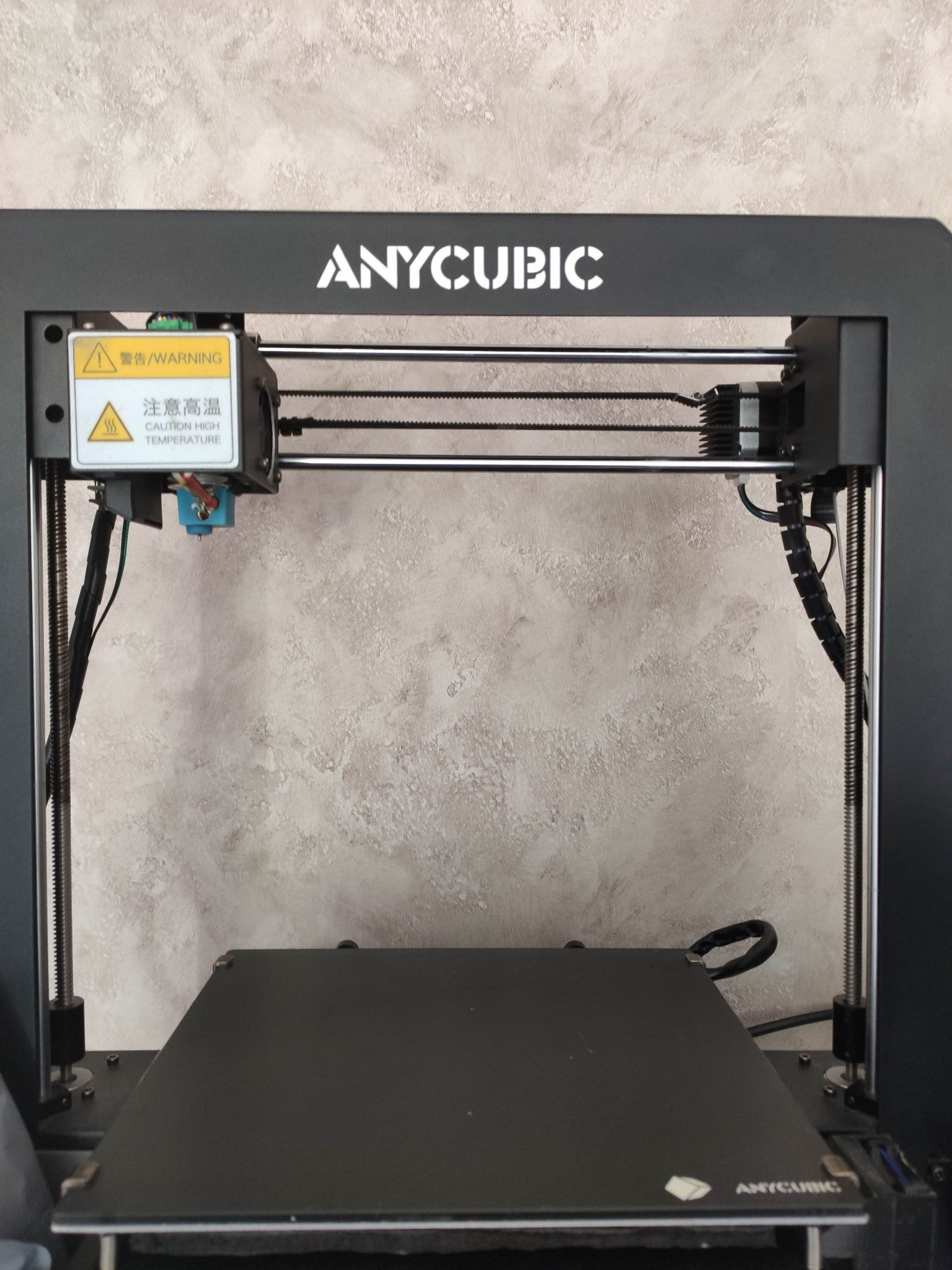

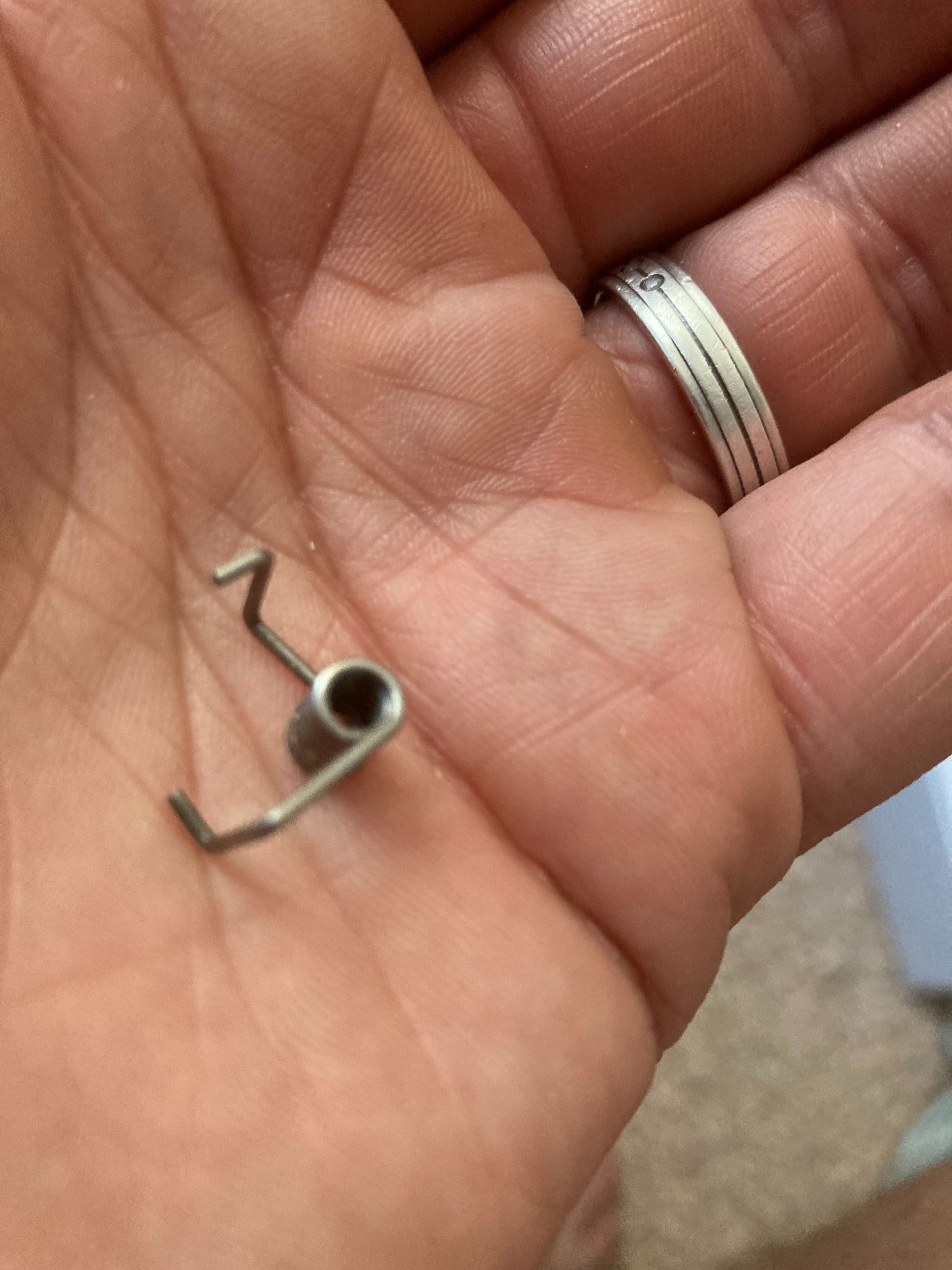

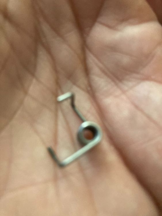

domjedi14 Posté(e) Juin 11, 2021 Posté(e) Juin 11, 2021 bonjour comment tendrenla courroie de anycubic mega svp merci

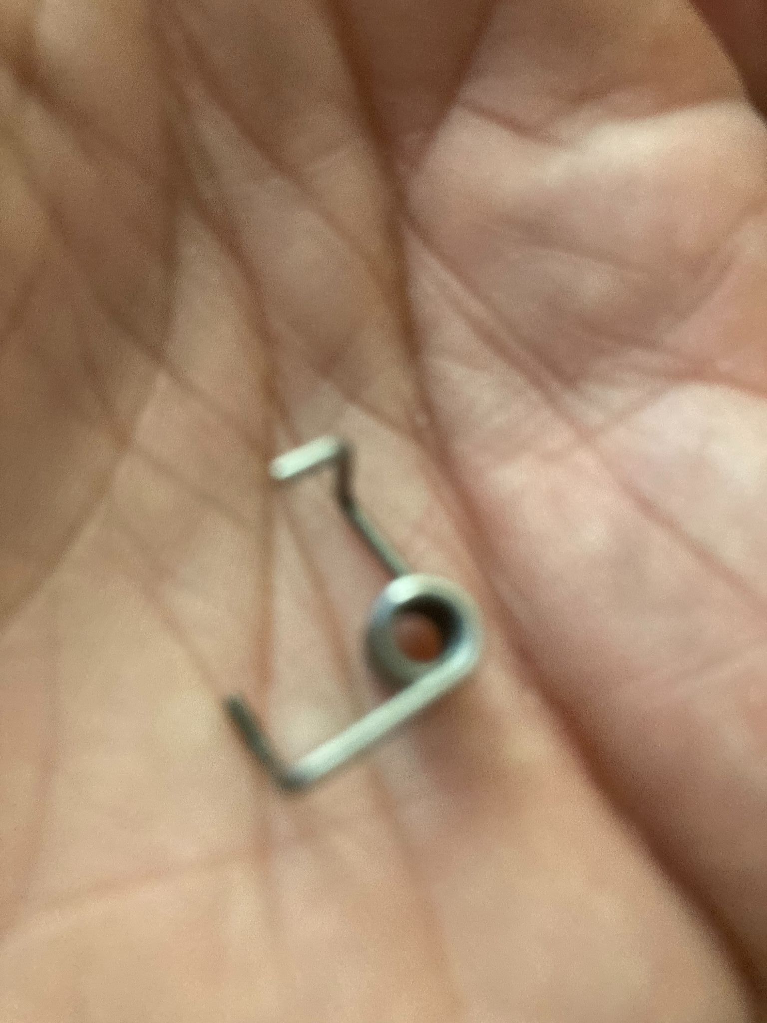

Titouvol Posté(e) Juin 11, 2021 Posté(e) Juin 11, 2021 Bonjour, Elle est vraiment détendu ? C'est laquelle ? Pour l'axe Y (le plateau), il me semble que c'est en reculant ou avançant le moteur (à l'arrière). Pour l'axe X (droite/gauche), i me semble qu'il n'y a pas de système de tension réglable, mais uniquement un espère de petit ressort en métal genre axe de pince à linge (désolé pour la comparaison mais c'est à ça que ça me fait penser).

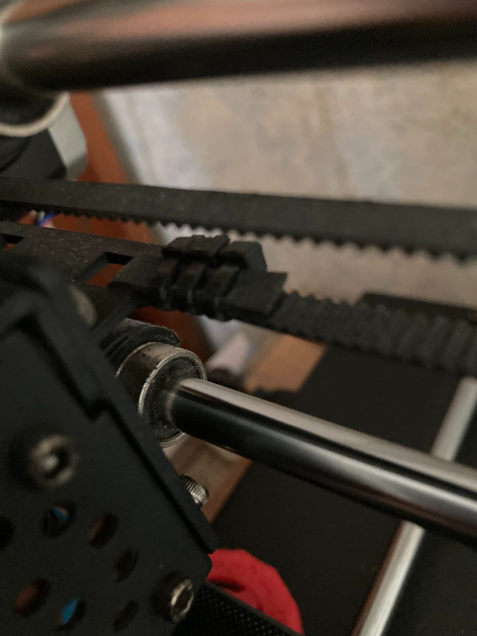

domjedi14 Posté(e) Juin 11, 2021 Auteur Posté(e) Juin 11, 2021 bonjour ces axe x gauche et droite et coment tendre avec le resort petit a linge je vous mis des photo et la video je tiens mes doigt la courroie 90429A95-5F81-4F74-898E-0CA646E06715.MP4

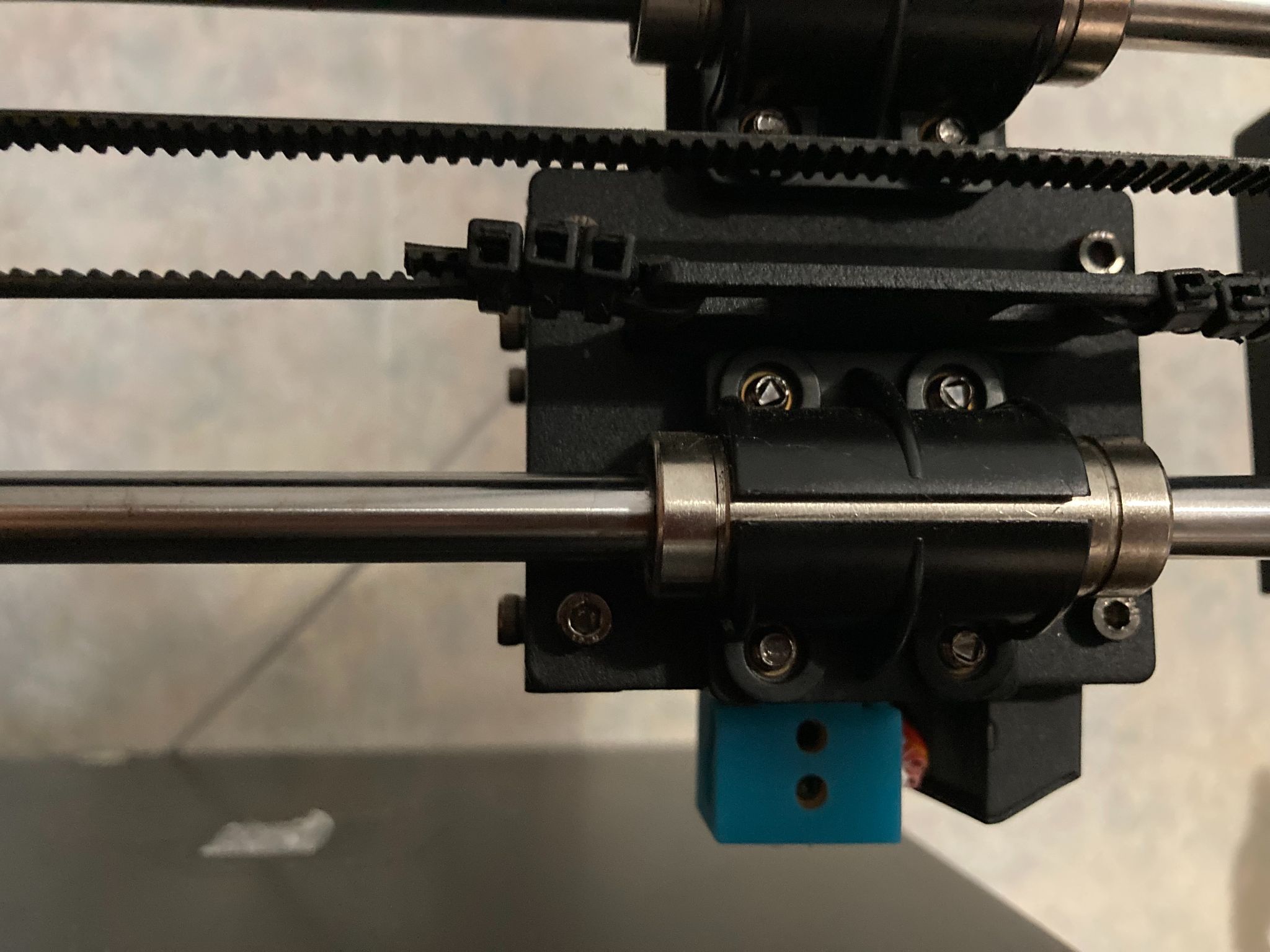

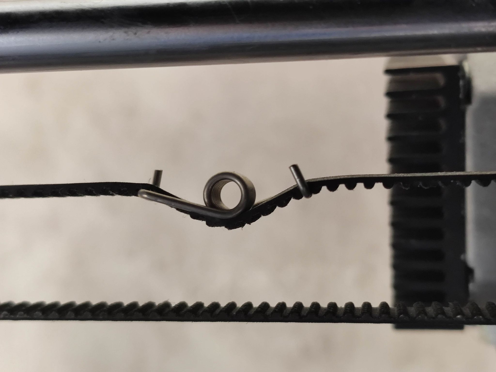

Savate Posté(e) Juin 11, 2021 Posté(e) Juin 11, 2021 il y a 1 minute, Titouvol a dit : linge' se met comme ça : Par contre il faut le placer judicieusement histoire qu'il ne finisse pas dans une poulie
domjedi14 Posté(e) Juin 11, 2021 Auteur Posté(e) Juin 11, 2021 merci il y a pas une video svp et la pince linge vous la mettre aux millieux et ensuite faut faire apres merci

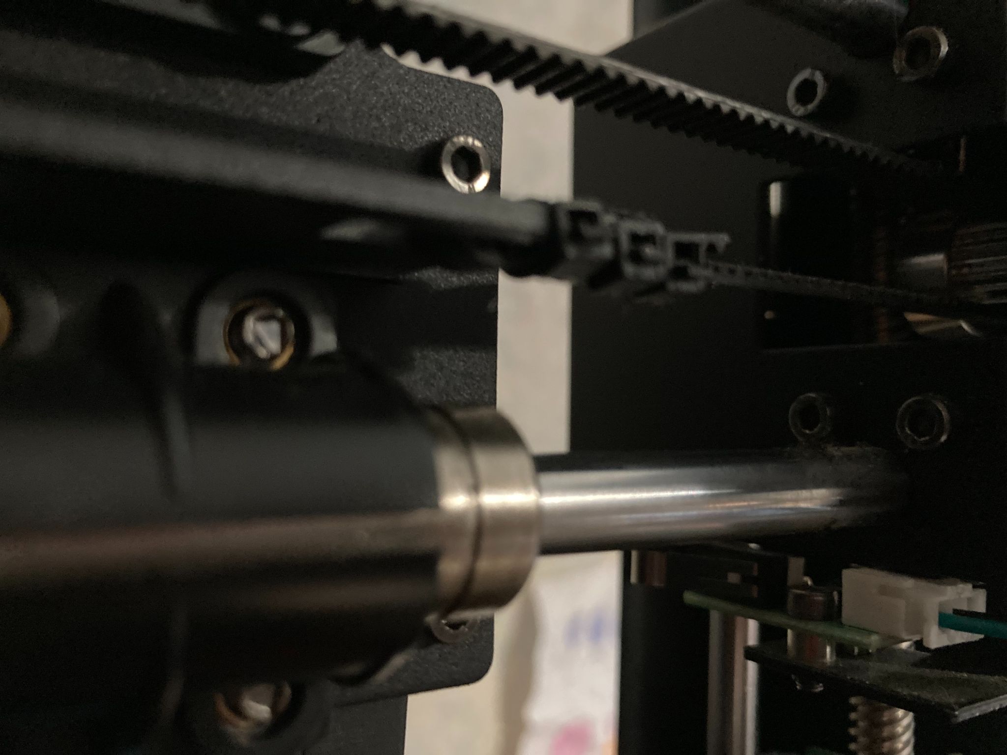

Titouvol Posté(e) Juin 11, 2021 Posté(e) Juin 11, 2021 (modifié) Quand la tete est à gauche, tu la mets sur le brin du haut tout à droite (qqes cm avant le bout sinon tu vas lutter pour l'installer). Rien à faire après, il n'y a pas de système de réglage de la tension, c'est un ressort, donc il s'adapte. Modifié (le) Juin 11, 2021 par Titouvol

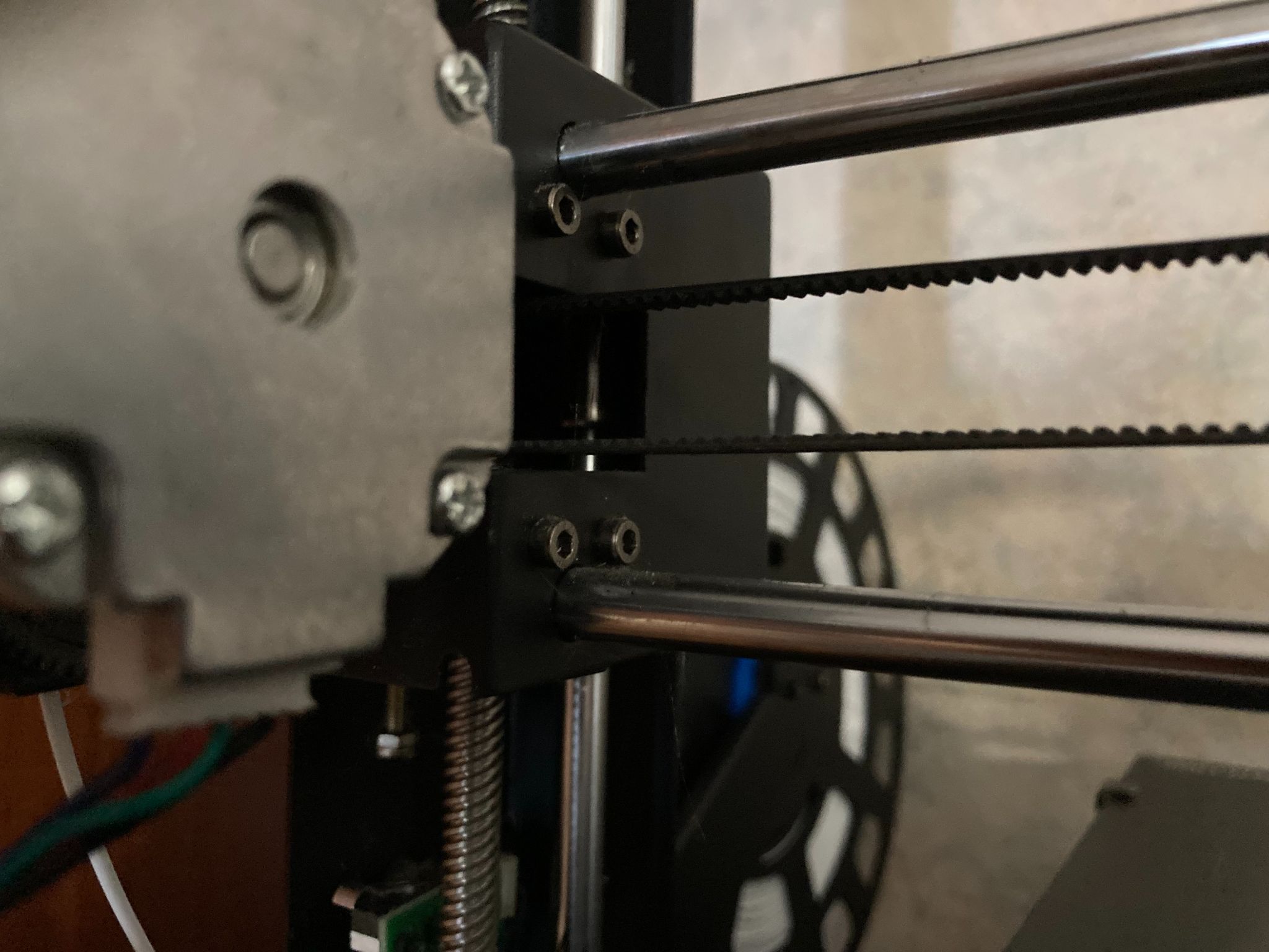

Titouvol Posté(e) Juin 11, 2021 Posté(e) Juin 11, 2021 (modifié) Impatient va ... la photo était en cours ! Tu vois la courroie du haut un peu pliée à droite sur la photo, juste avant le moteur. Modifié (le) Juin 11, 2021 par Titouvol
domjedi14 Posté(e) Juin 11, 2021 Auteur Posté(e) Juin 11, 2021 ok donc je mets la pince pas loin du moteur es apres sa tend combien de temp sa fais tout seul ensuite et apres je enlever ensuite merci pour la photo
Titouvol Posté(e) Juin 11, 2021 Posté(e) Juin 11, 2021 Ah non ... elle reste en place. D'ou l'idée de la placer correctement pour ne pas qu'elle vienne se bloquer dans les poulies.

Titouvol Posté(e) Juin 11, 2021 Posté(e) Juin 11, 2021 (modifié) Par contre de mémoire, c'est un poil pénible à mettre en place, parce que comme les petits pimousses : petit mais costaud ! Et comme la courroie est déjà un minimum tendue et que tes doigts sont considérablement plus gros que l'objet en question ... Pas facile d'exercer la force suffisante pour le tordre et l'installer sans prendre tout l'espace avec tes doigts ! Sauf si il y a une technique spécifique que j'ignore (ou alors avec une pince à becs fins ... voire 2). Modifié (le) Juin 11, 2021 par Titouvol
domjedi14 Posté(e) Juin 11, 2021 Auteur Posté(e) Juin 11, 2021 ok je vais voir cela mais quand ta vue la video comme meme ma couroie elle besoins etre tendue
Titouvol Posté(e) Juin 11, 2021 Posté(e) Juin 11, 2021 (modifié) Oui c'est normal, c'est prévu qu'on installe le tendeur au montage de la machine. Mais elle n'est pas complètement libre non plus, donc tu n'as pas beaucoup de mou pour installer le bidule. (Ce qui est logique aussi, puisque le bidule n'a pas non plus une amplitude de fou ... vu sa taille il ne peut pas rattraper plusieurs cm de mou !). De mémoire sans pince ça fait un peu mal aux doigts ! Pour la position, ne te pose pas de question : comme sur ma photo c'est nickel. Modifié (le) Juin 11, 2021 par Titouvol

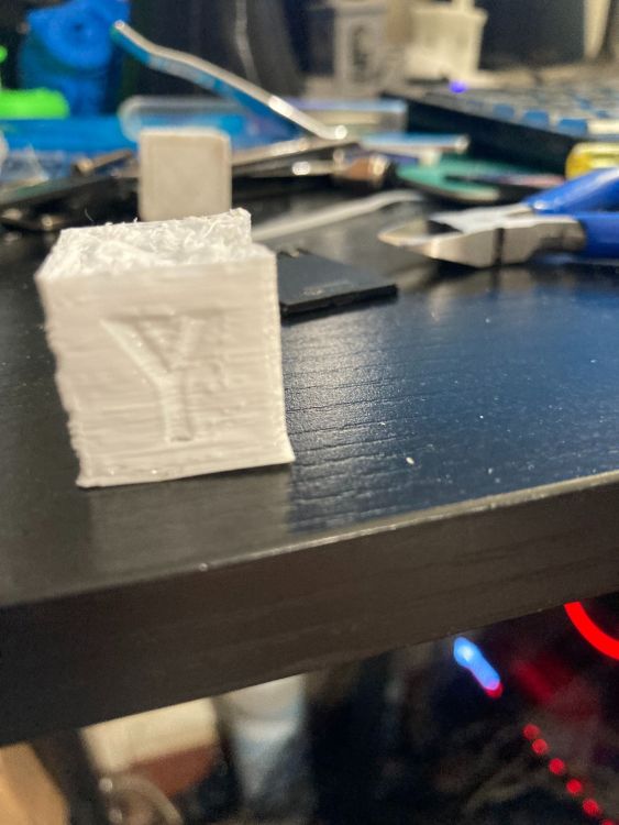

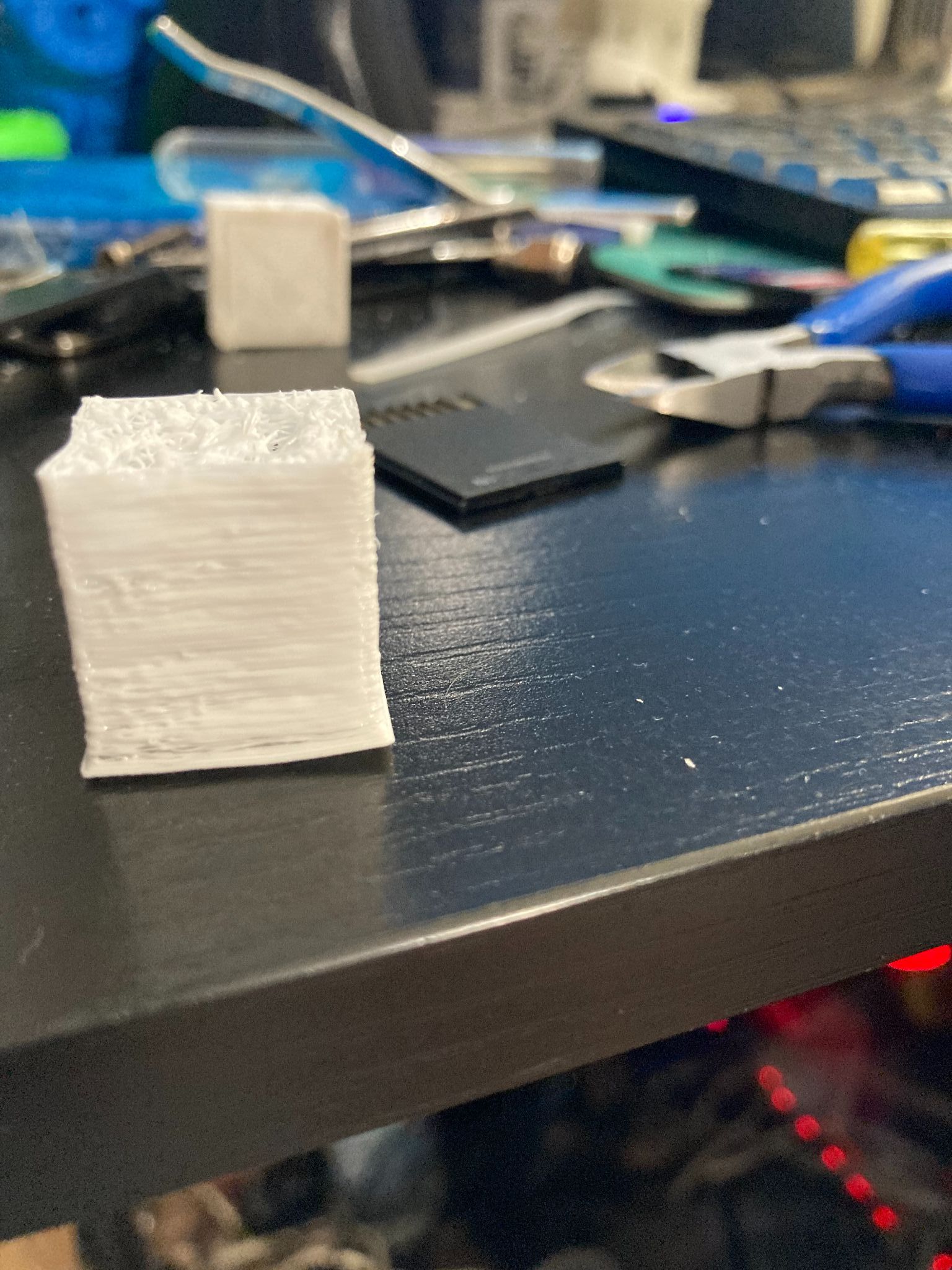

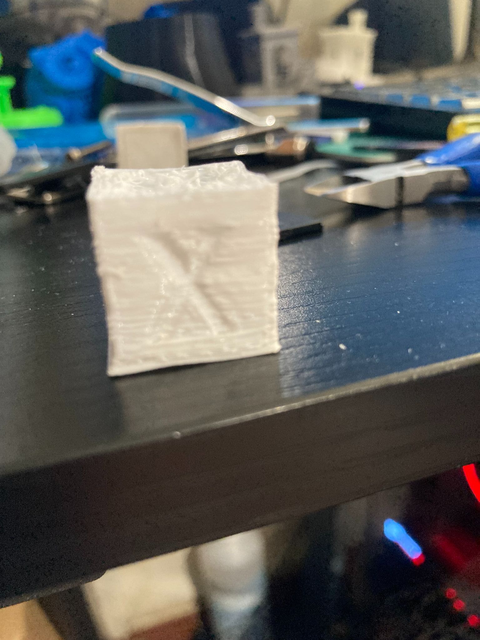

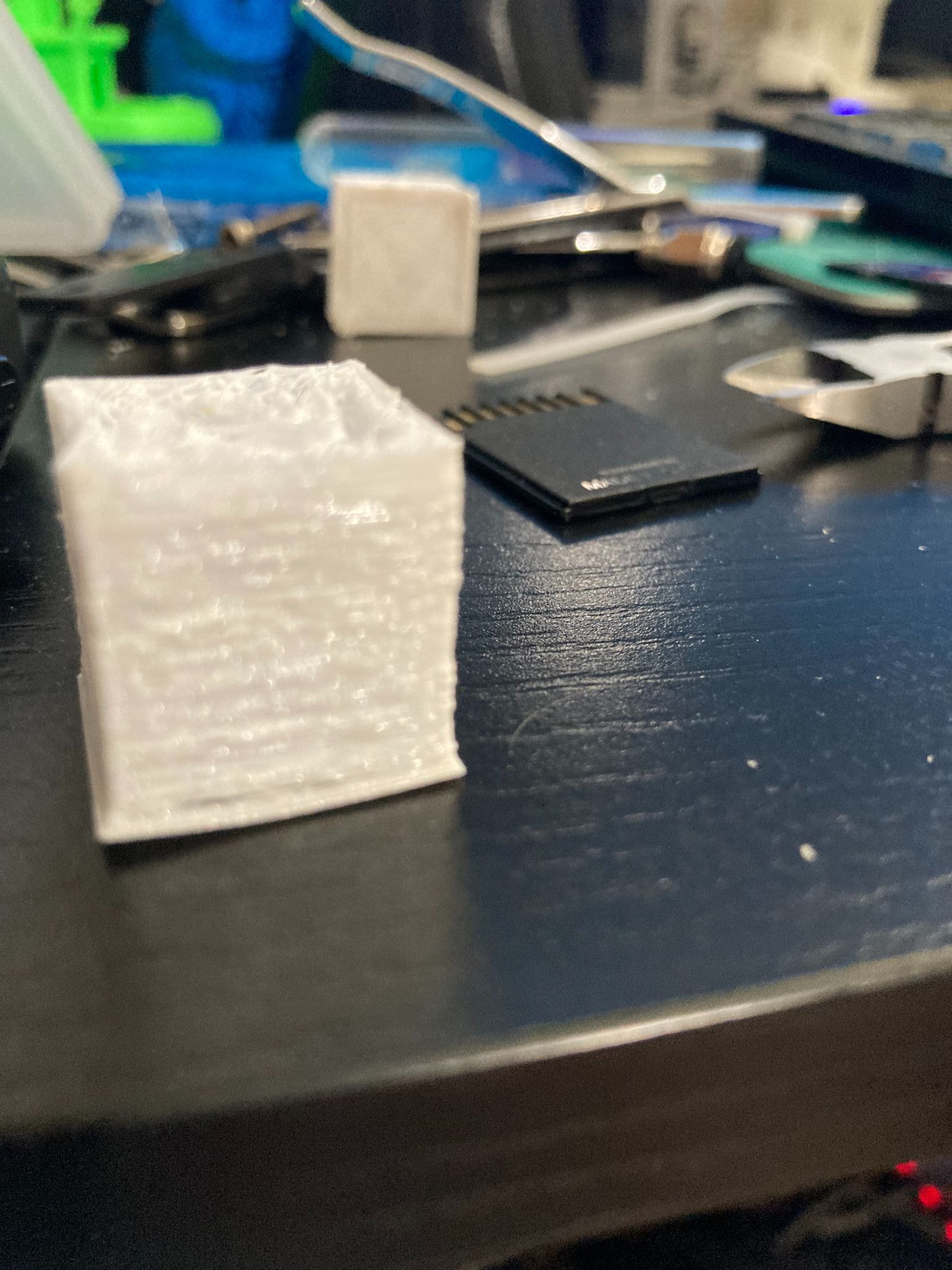

domjedi14 Posté(e) Juin 11, 2021 Auteur Posté(e) Juin 11, 2021 voila ce quelle fais mon imprimante es jai regler extrudeur donc sa viens de la courroie pas le choix
Titouvol Posté(e) Juin 11, 2021 Posté(e) Juin 11, 2021 Ah c'est clair que sans le tendeur, ça détériore clairement la qualité. Donc déjà l'installer et ensuite on verra si il y a d'autres soucis.
domjedi14 Posté(e) Juin 11, 2021 Auteur Posté(e) Juin 11, 2021 RE TITOUVOL jarrive pas retrouver la pince pour tendre la courroie est ce que je peut mettre une pince linge normal
Titouvol Posté(e) Juin 11, 2021 Posté(e) Juin 11, 2021 Ah je ne pense pas ... Tu ne l'as pas trouvée dans un des sacs ? Avec les pièces détachées ... Ça fait combien de temps que tu as acheté l'imprimante ? Neuve ? Sinon contacte le sav, ils sont top.

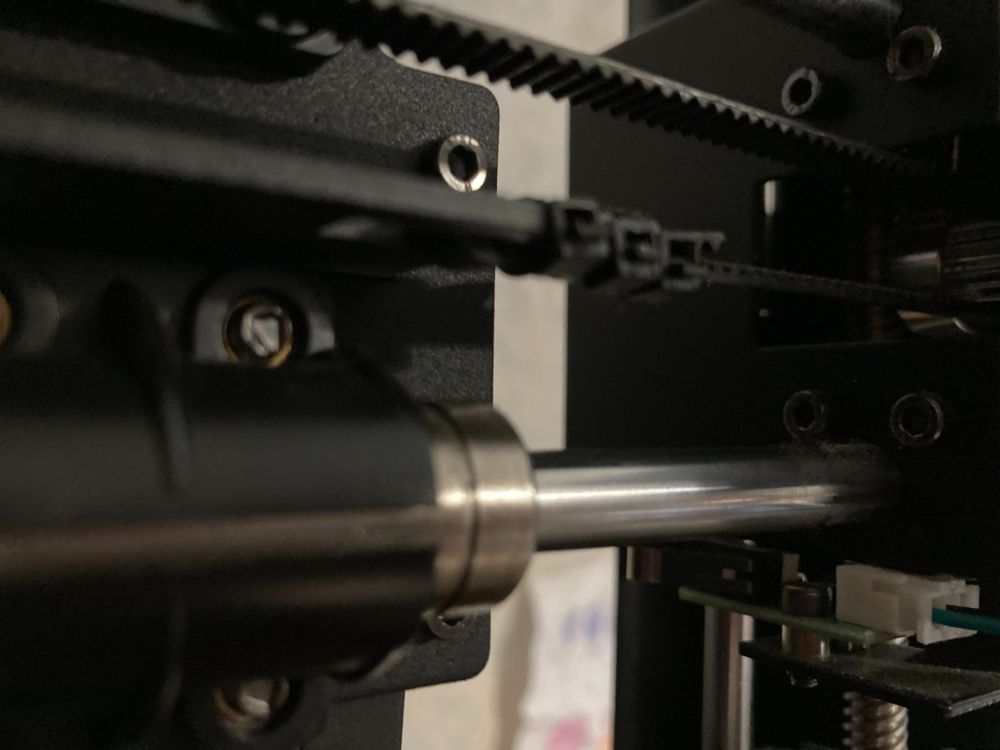

domjedi14 Posté(e) Juin 11, 2021 Auteur Posté(e) Juin 11, 2021 ouf je les retrouver je te montre ces bien cela
domjedi14 Posté(e) Juin 11, 2021 Auteur Posté(e) Juin 11, 2021 je vais monter cela demain midi aux jours es je te dis cela
