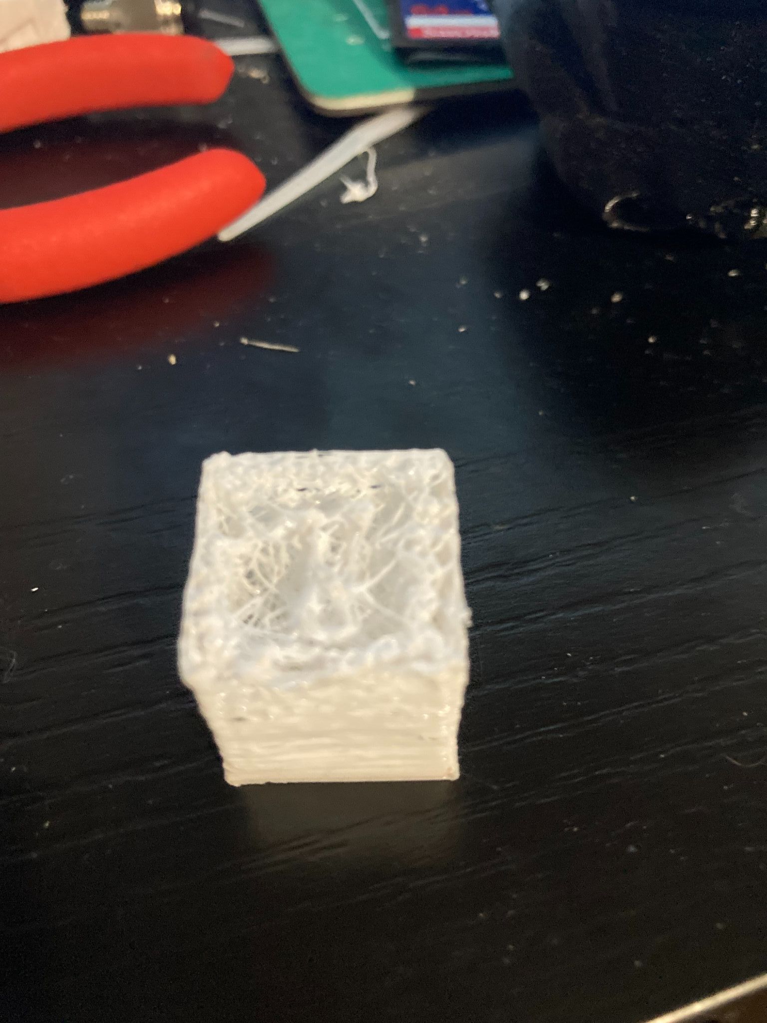

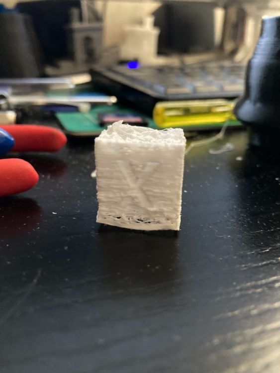

domjedi14 Posté(e) Juin 12, 2021 Auteur Posté(e) Juin 12, 2021 RE TITOUVOL jai print sur cura voila sa fais cela la jessayer sur symplyt 3D ET sur cura jai pas de profil

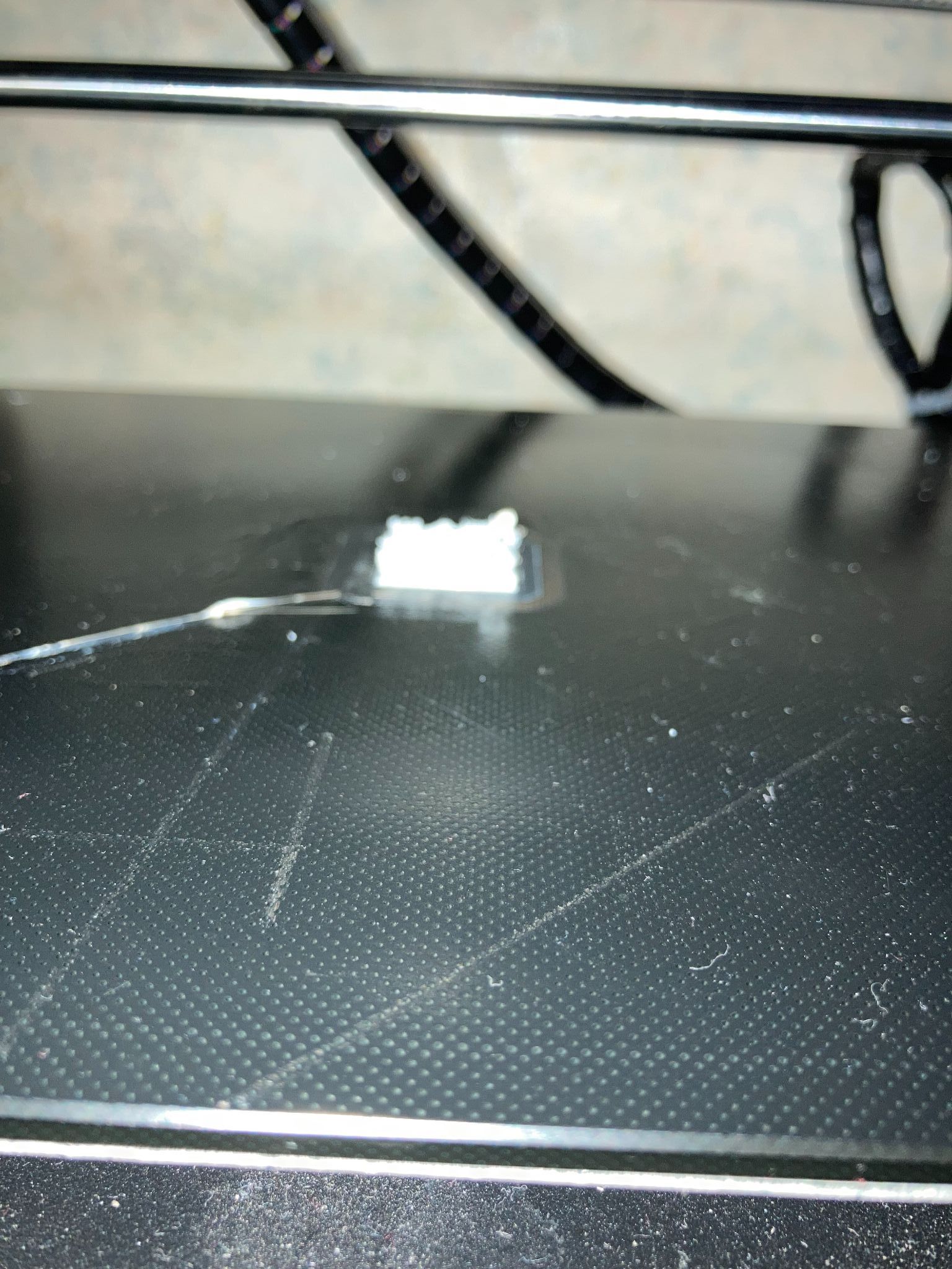

Titouvol Posté(e) Juin 12, 2021 Posté(e) Juin 12, 2021 Bon, la photo n'est pas nette mais de toute évidence ça c'est mal passé ... Tu as fait de la gravure sur le plateau ? C'est récent ou des séquelles de tes débuts ?

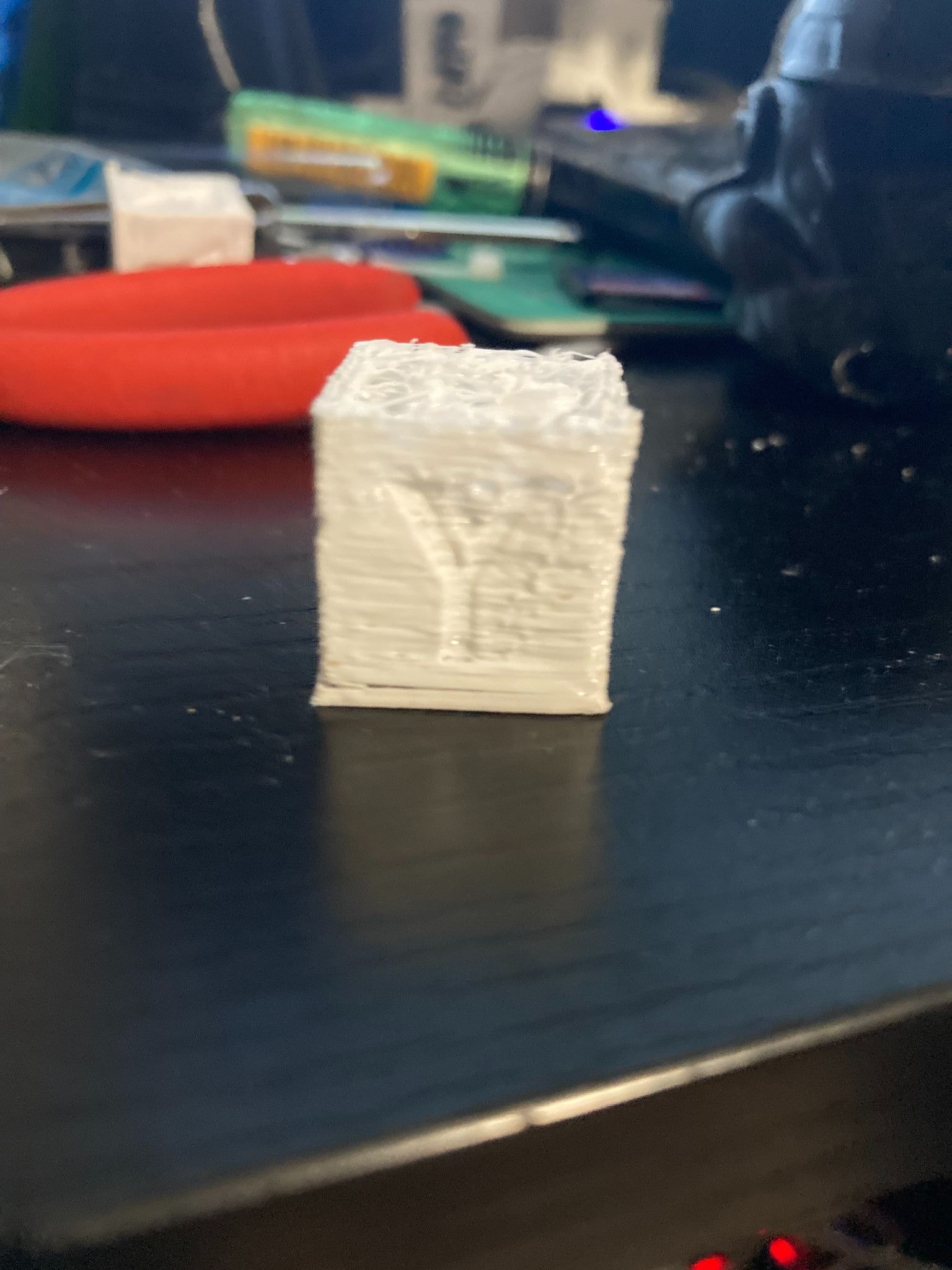

domjedi14 Posté(e) Juin 12, 2021 Auteur Posté(e) Juin 12, 2021 bon sa pas fonctionner ta pas une idee jai changer le hottend et buse ausis et ptfe
domjedi14 Posté(e) Juin 12, 2021 Auteur Posté(e) Juin 12, 2021 JAI PRINT CE CUBE 215 DEGRER ES BED 60 SUR SYMPLYT 3D JE VAIS ESSAYER SUR CURA
Titouvol Posté(e) Juin 12, 2021 Posté(e) Juin 12, 2021 Tu as bien suivi la Titi's Procédure ? La page la plus célèbre de ce forum ! (et à raison ...) Ca si tu changes toutes ces pièces mais que tu ne remontes pas correctement, la catastrophe arrive très très vite. Et tes soucis y ressemble pas mal. Il y a un test que tu peux faire : celui du calibrage des steps de ton extrudeur. C'est à dire vérifier que lorsque tu lui demandes 10cm de filament, il t'en donne bien 10cm. Sinon il est logique que tu ai des problèmes. Pareil, il traine une procédure pour le faire. Mais dans l'idée, tu charges un filament (perso je ne l'emmène pas jusqu'à la buse, juste qqes cm après l'extrudeur, ainsi je ne perds rien), tu fais 2 marques dessus : une à 10cm de l'extrudeur et une autre à 12cm. Tu connectes l'imprimante à ton PC, tu ouvres un logiciel capable de la piloter (genre Repetier), et tu lances la commande pour faire avancer le filament. Ensuite : si tu n'as pas atteint 10cm, tu es en sous extrusion, tu mesures combien il reste avant les 10cm, ex. : 5mm, tu as donc utilisé 95mm. Si tu as dépassé les 10cm, tu mesures combien il reste avant les 12cm, ex. : 16mm tu fais un rapide calcul : 120 - 16 : tu as utilisé 104mm. Ensuite tu demandes à l'imprimante (via une commande) la valeur des steps de E (extrudeur) ... ex : 400. Tu divises la valeur (ex 400) par ton résultat (95 ou 104) puis tu multiplies par 100. Tu as la nouvelle valeur à rentrer dans l'imprimante avec une autre commande. Je n'ai plus les commandes en tête, mais c'est facile à trouver sur le forum.

domjedi14 Posté(e) Juin 12, 2021 Auteur Posté(e) Juin 12, 2021 JE VAIS TE dire les mesure deja mon extrudeur la valeur es a M92 X80.00 Y80.00 Z400.00 E179.00
domjedi14 Posté(e) Juin 12, 2021 Auteur Posté(e) Juin 12, 2021 re Titouvol voila ce que jai calculer 120-40,50 la valeur que jai trouver 179.00 MUTIPLIER 100 = 179000 DIVISER 95 = 188,42 je mets les chiffre dans imprimante et apres je te dis
Titouvol Posté(e) Juin 12, 2021 Posté(e) Juin 12, 2021 (modifié) Euhhh c'est quoi 40,50 ? Et 95 ? (Pas le mien de 95, c'était un exemple !). Quelle est la mesure de filament avancé ? Modifié (le) Juin 12, 2021 par Titouvol

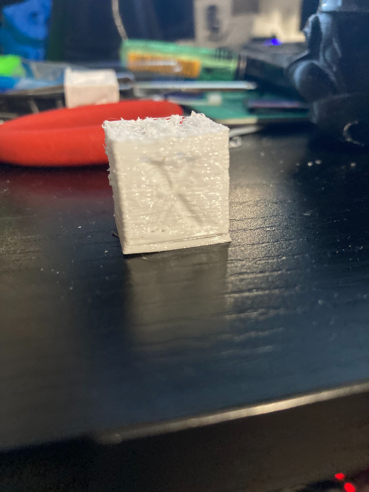

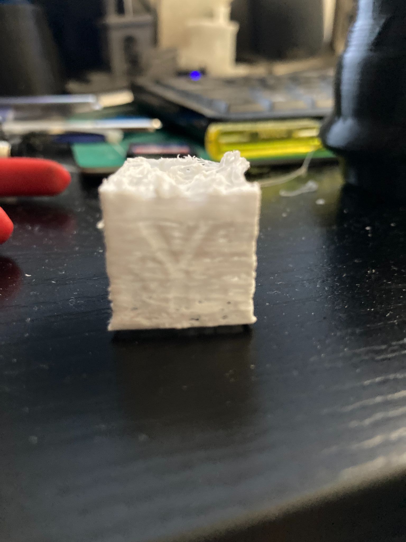

domjedi14 Posté(e) Juin 12, 2021 Auteur Posté(e) Juin 12, 2021 LA VALEUR 40.50 CES CE QUE JAI TROUVER VOILA LE RESULTAT DU PRINT CES PAS ENCORE CELA A MON AVIS ME TROMPE DANS LES CALCULE
Titouvol Posté(e) Juin 12, 2021 Posté(e) Juin 12, 2021 (modifié) C'est en quoi ton 40,50 ? En mm ? T'as vraiment un souci, car si en demandant 100mm, ton extrudeur avance seulement de 40,50mm, alors c'est qu'il avance même pas de la moitiée de ce que tu lui demandes ! Si effectivement il n'a avancé que de 40,5mm et que la valeur d'origine de ton imprimante est de 179 alors le calcul est le suivant : (179 / 40,5) X 100 = 441,97 Donc tu peux mettre 442 dans ton imprimante, ne pas oublier d'enregistrer (avec un M500 il me semble). Idéalement il faut refaire la mesure pour vérifier que c'est bon. Modifié (le) Juin 12, 2021 par Titouvol
domjedi14 Posté(e) Juin 12, 2021 Auteur Posté(e) Juin 12, 2021 OK SA MARCHE les 40.50 CES QUE ME MANK EN mn mais je vais refaire les calcul
