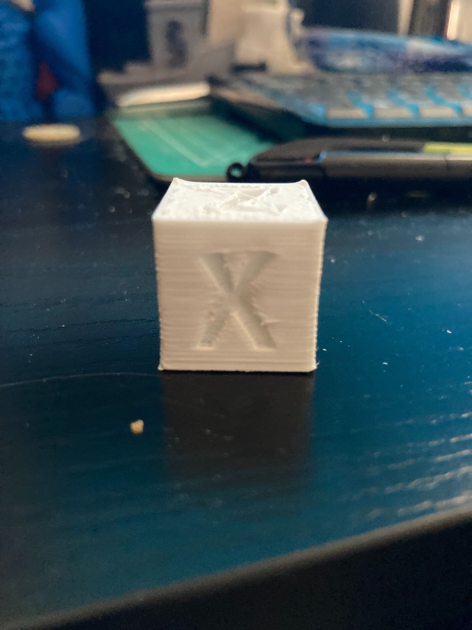

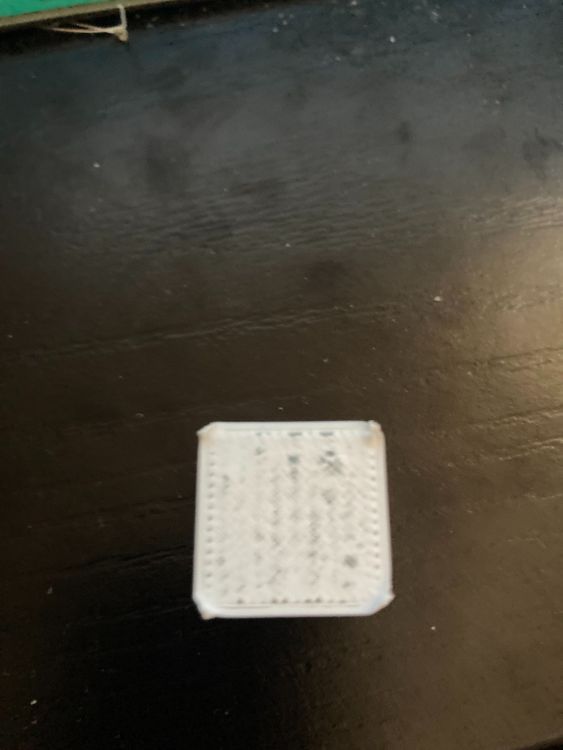

domjedi14 Posté(e) Juin 12, 2021 Auteur Posté(e) Juin 12, 2021 oups le print es pareil jaimerais savoir la formule je crois me trompe
Titouvol Posté(e) Juin 12, 2021 Posté(e) Juin 12, 2021 Pas la peine de lancer une impression pour le moment, juste rentrer la valeur, enregistrer et refaire le test. Tu dois trouver quasi 100mm extrudés pour 100 demandés. Sinon il faut refaire le calcul et corriger de nouveau la valeur dans l'imprimante.

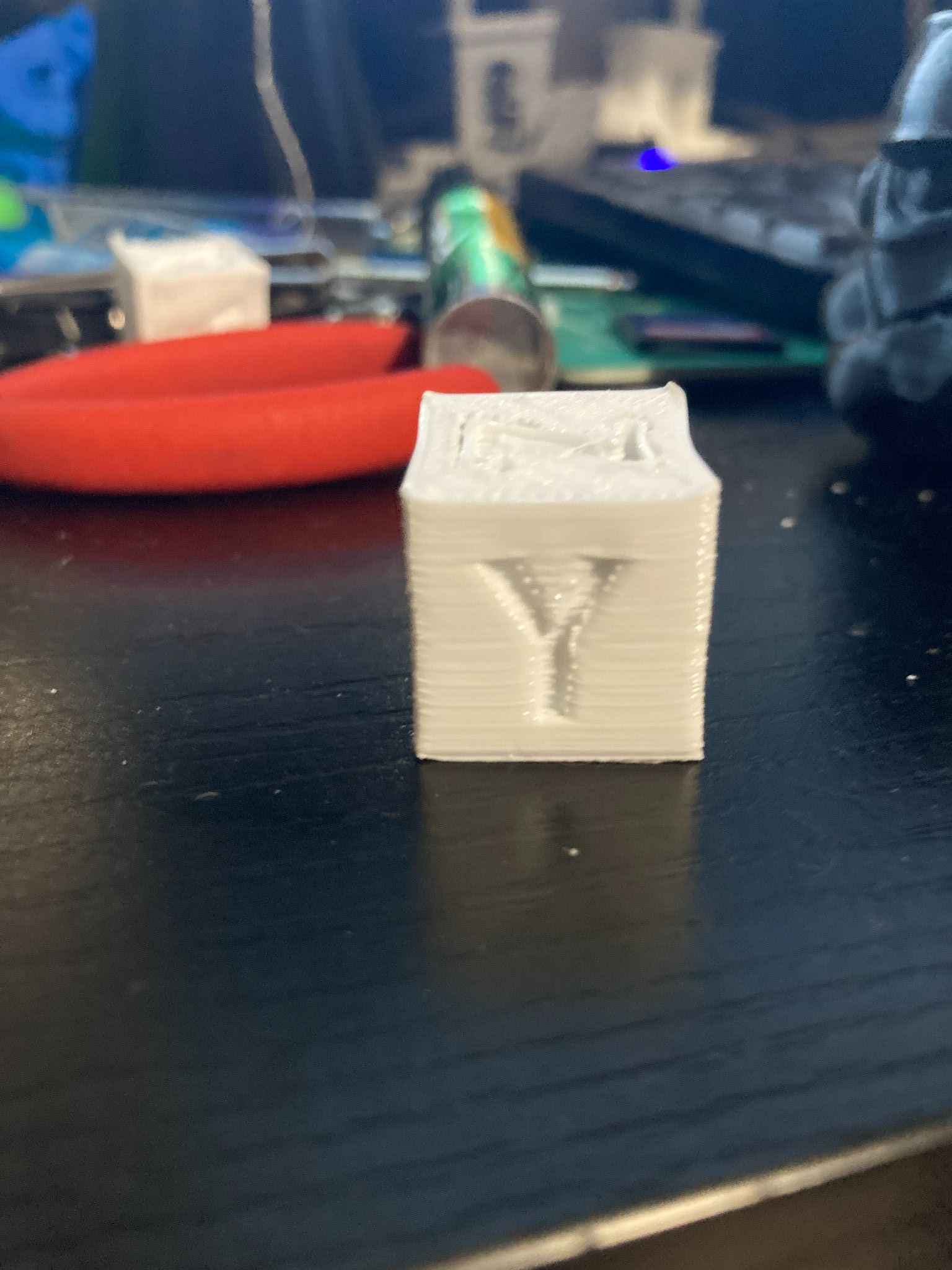

domjedi14 Posté(e) Juin 12, 2021 Auteur Posté(e) Juin 12, 2021 ok sa marche es jespere trouver il existe pas un logicie qui calcule direct

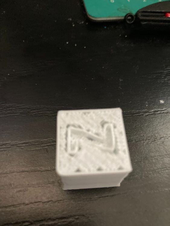

domjedi14 Posté(e) Juin 12, 2021 Auteur Posté(e) Juin 12, 2021 OUF CES MIEUX LA mais pas encore cela savance

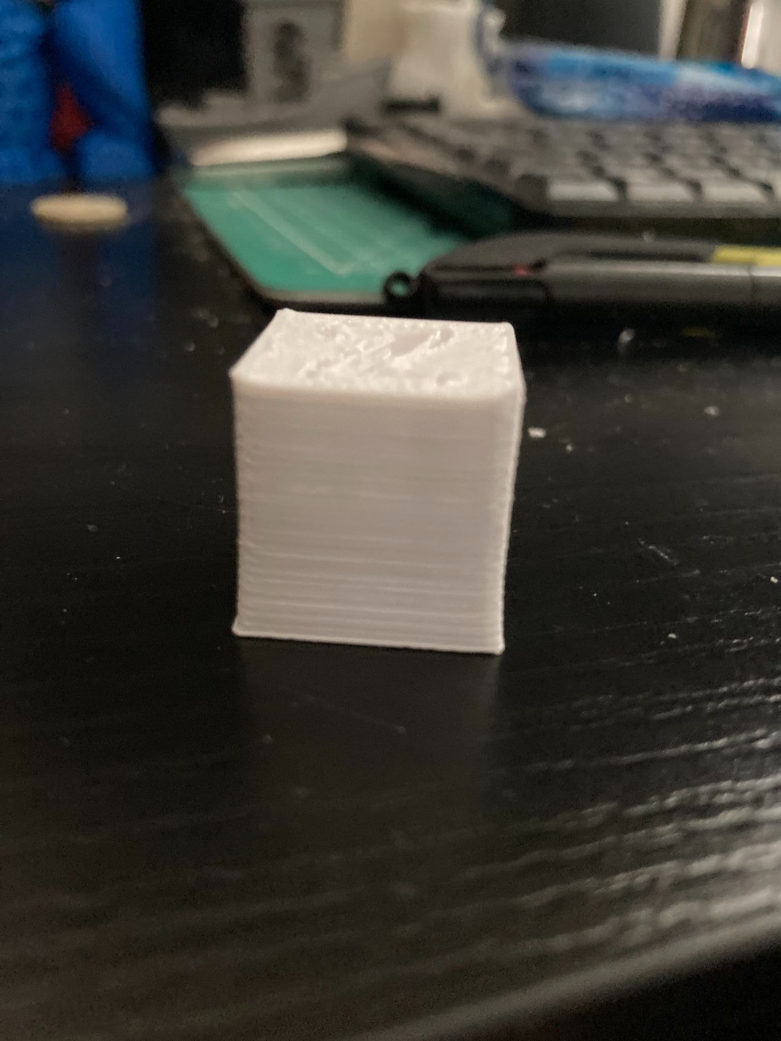

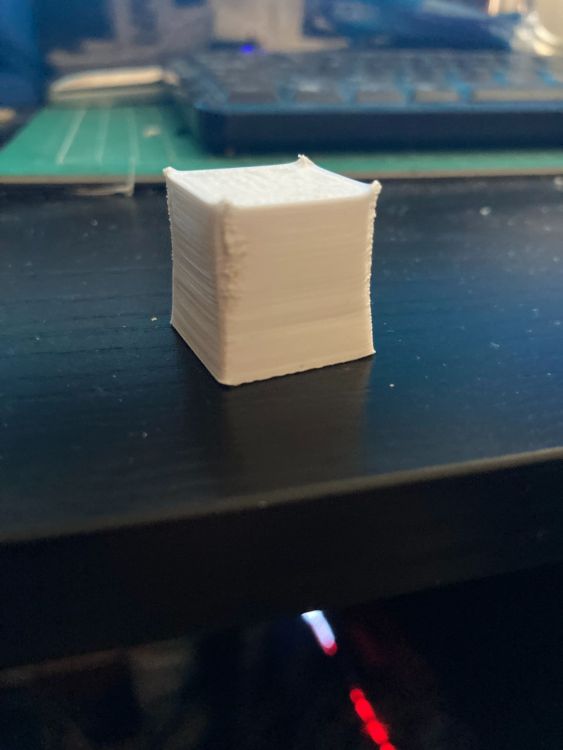

Titouvol Posté(e) Juin 13, 2021 Posté(e) Juin 13, 2021 Oui c'est déjà nettement mieux, il n'est plus plein de trous et les couches semblent nettement mieux soudées et régulières. Bon maintenant on a quand même un sérieux problème de géométrie ! Il faudrait que tu mettes tes paramètres qu'on regarde si quelque chose cloche. Si tu es sur Cura, il existe un add-on pour exporter tous les paramètres d'un coup.

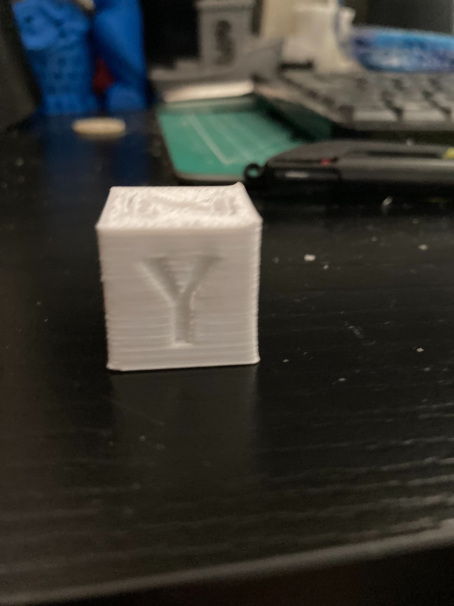

domjedi14 Posté(e) Juin 13, 2021 Auteur Posté(e) Juin 13, 2021 salut titouvol oui jai cura mais je sais pas trop m en servir ou je tenvoi mon profil la la jai recaculer jai engistrer ou vas voir sa ere pas trop mal je tenvoie la photo apres toute suite je tenvoie mon profils la et mon gcode dom.curaprofile

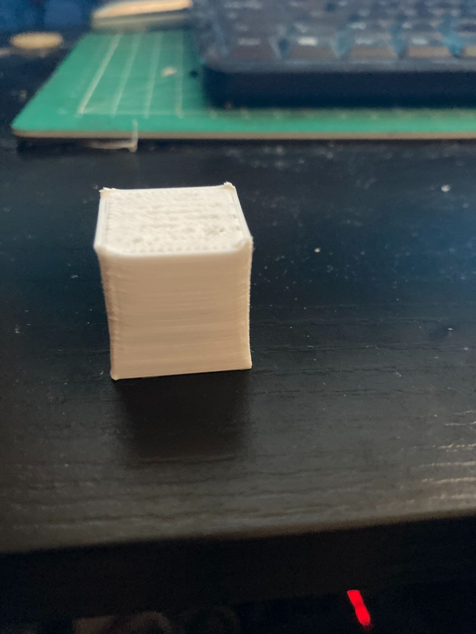

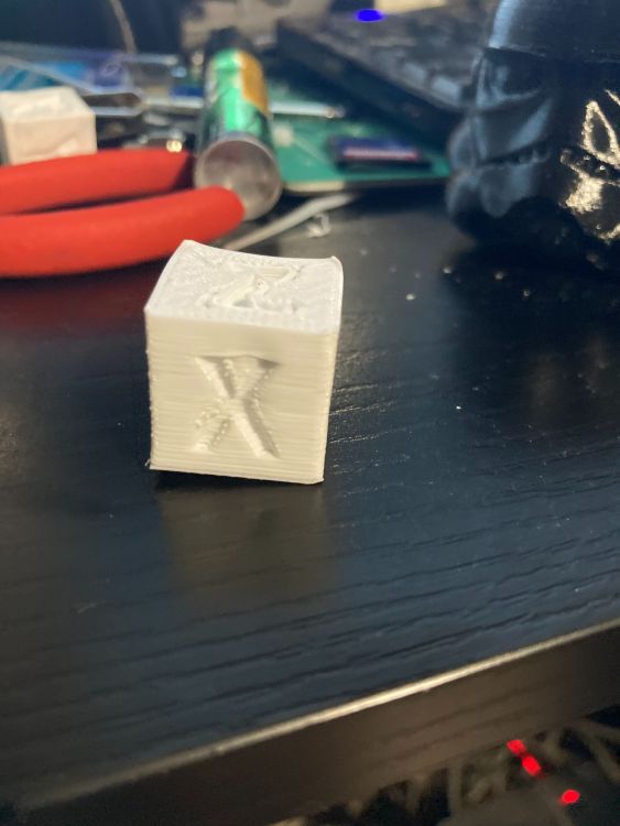

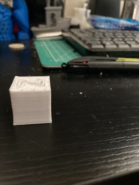

domjedi14 Posté(e) Juin 13, 2021 Auteur Posté(e) Juin 13, 2021 sayer voila le resultat ces beaucoup mieux
domjedi14 Posté(e) Juin 13, 2021 Auteur Posté(e) Juin 13, 2021 le print la etais fais sur symplyft 3D ET je fais sur cura

Titouvol Posté(e) Juin 14, 2021 Posté(e) Juin 14, 2021 (modifié) Désolé je n'ai pas eu le temps de regarder le profile hier, j'avais un peu de boulot sur un projet perso qui commençait à trainer ... Tu mets combien de remplissage ? J'ai l'impression que le dessus de ton cube s'effondre en fait. Quelles sont les températures recommandées pour ton filament ? (Ça devrait être marqué dessus). C'est quelle marque ? De l'Anycubic ? Modifié (le) Juin 14, 2021 par Titouvol
domjedi14 Posté(e) Juin 14, 2021 Auteur Posté(e) Juin 14, 2021 en remplissage 30 ET LA ANYCUBIC MEGA la marque filament sovb 3D tkt pas jattend tu toccupe de moi

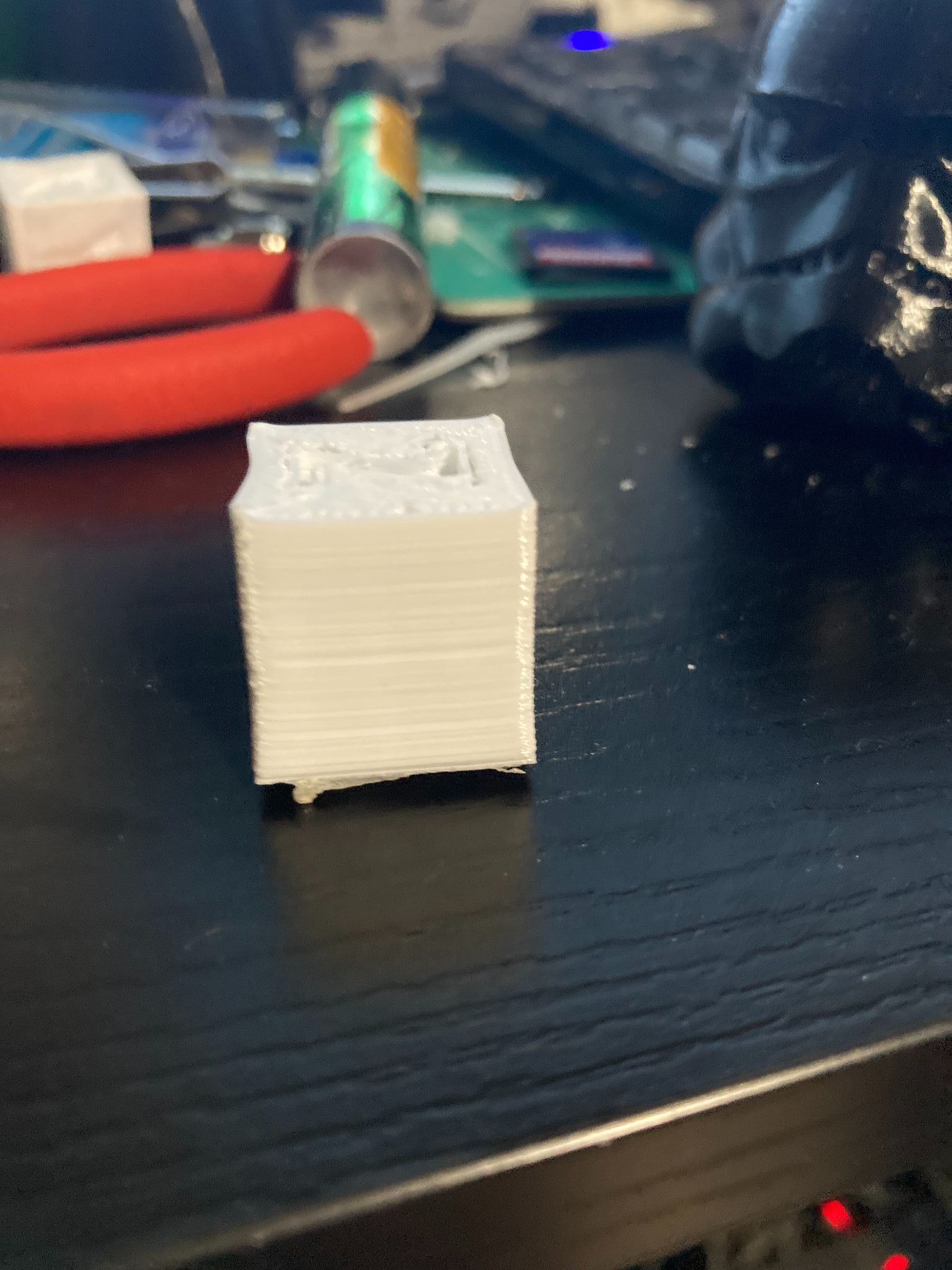

domjedi14 Posté(e) Juin 14, 2021 Auteur Posté(e) Juin 14, 2021 RE Titouvol JAI prinnt cela Bodacious Borwo sur symplyft 3D et apres je voulais FAIRE cube es le debut ces bien passer et apres le filament couler pas et imprimante continuer a faire son travail sans le print fini apres toi sa viens koi cette panne? la jai relancer le print 185 degree et moins vitesse
domjedi14 Posté(e) Juin 14, 2021 Auteur Posté(e) Juin 14, 2021 bon jai rechanger ensemble hottend es tube chauffe es la buse et le tube ptfe es sa recomence le meme problem

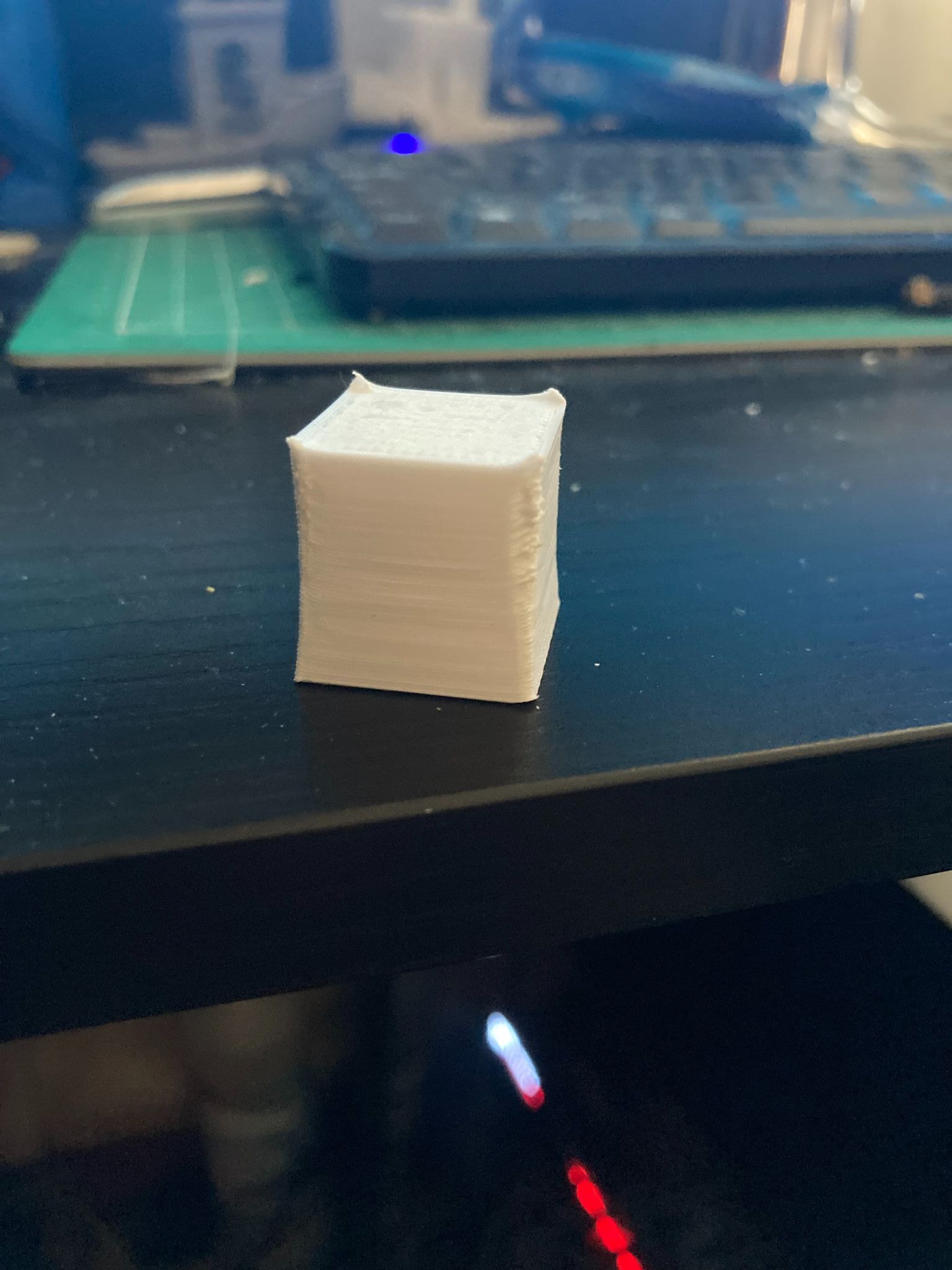

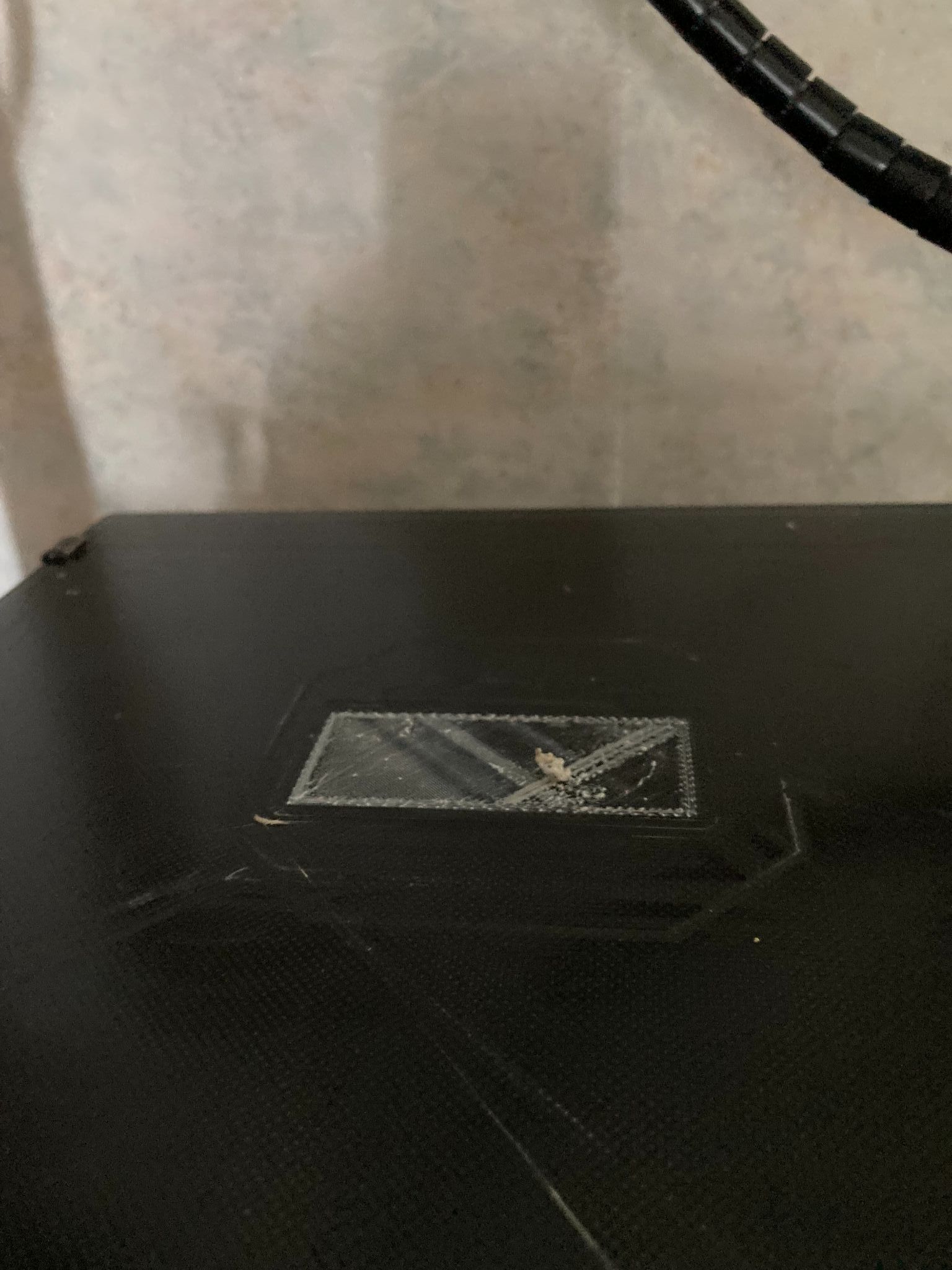

domjedi14 Posté(e) Juin 15, 2021 Auteur Posté(e) Juin 15, 2021 salut Titouvol jai imprimer cela dans tes fichier et le resultat sa fais une premiere coche et apres sa ces arreter
domjedi14 Posté(e) Juin 15, 2021 Auteur Posté(e) Juin 15, 2021 re je viens imprimer cela es je suis pas loin a resordre mon problem

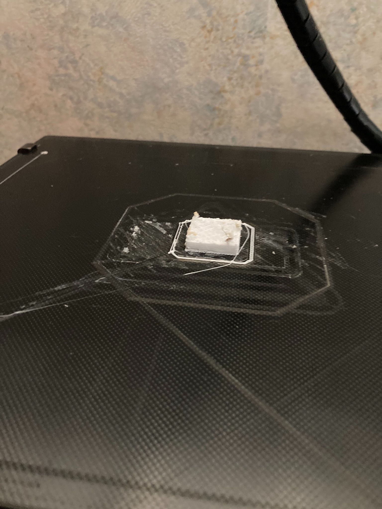

Titouvol Posté(e) Juin 15, 2021 Posté(e) Juin 15, 2021 Je pense que tu as réellement un souci de réglage de bed pour commencer. Car sur ma pièce, je met 0.2 de première couche. Or chez toi elle est quasi transparente ! Ca n'est pas normal, tu devrais avoir quelque chose de plus épais. Les traces sur ton bed me confirme un peu que tu dois être trop bas. Quand sur ma pièce ça c'est arrêté après la première couche, est ce que tu as eu un message d'erreur ? Sur l'écran de l'imprimante, mais attention, il disparait assez vite.
domjedi14 Posté(e) Juin 15, 2021 Auteur Posté(e) Juin 15, 2021 non pas message erreur mais imprimante sarrete

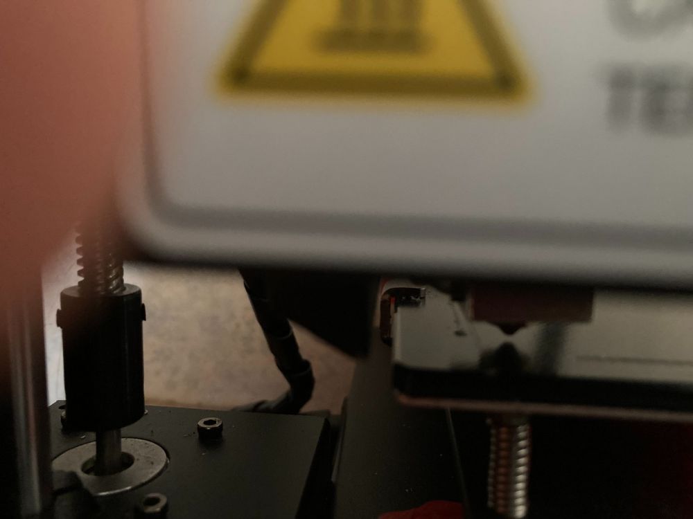

domjedi14 Posté(e) Juin 15, 2021 Auteur Posté(e) Juin 15, 2021 RE SAlut Titouvol voila le niveaux de mon bed en photo ces partout comme cela est ce que sa vas?
Titouvol Posté(e) Juin 15, 2021 Posté(e) Juin 15, 2021 (modifié) Malheureusement on ne parle pas de visu, mais de sensations. C'est trop précis pour qu'à l'œil on puisse juger. Idée est la suivante : tu préchauffe ta machine (pour du pla ça suffira). Tu fais un home global, et tu désactives les moteurs. (Je crois que c'est dans settings) Ensuite tu prends une feuille de papier un peu épaisse (une feuille 80gr est un poil fine à mon goût). Normalement tu en avais une expres livrée avec la machine : celle qui protégeait le bed et qui était justement marquée : this paper can be used for levelling. C'est du papier glacé un peu plus fort ... Sans l'être autant qu'une couverture de magazine. Bref, ensuite tu passes ton papier entre la buse et le bed, tu règles pour que ça gratte le papier sans t'empêcher de le pousser (tirer c'est facile même quand ça pince trop fort). Une fois que c'est bon, tu passes à l'angle suivant et éventuellement au centre pour vérifier. Comme tu as désactivé les moteurs , tu peux pousser la tête doucement à la main, idem pour le bed . Une fois que tu as fait le tour ... Tu recommences ! Si si, au départ c'est nécessaire. (Et même après quand je déplace l'imprimante par exemple). Après perso je garde une première couche en 0.2 quelque soit la suite. Modifié (le) Juin 15, 2021 par Titouvol
