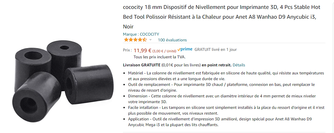

C'est ça, faut que tu sentes que la buse gratte le papier. Mais il faut quand même pouvoir la bouger dans tous les sens sans qu'elle se plie, sinon c'est que tu es un peu serré.
Je n'ai pas testé, mais j'avais lu des commentaires ou les gens les trouvaient trop durs. Ce qui rend le réglage plus difficile.
Perso je n'ai aucun souci avec les ressorts d'origine, je ne règle que très peu souvent le bed.
En plus j'ai l'impression que le débattement de ce système est bien plus limité que celui des ressorts.
Donc si tu te rates sur le réglage du bed, la tête risque d'appuyer très fort, alors qu'avec les ressorts elle se contente de les comprimer.
Tubas trouvé ça comment avec les nouveaux amortisseurs ? Plus facile ou 0lis compliqué à régler ?
