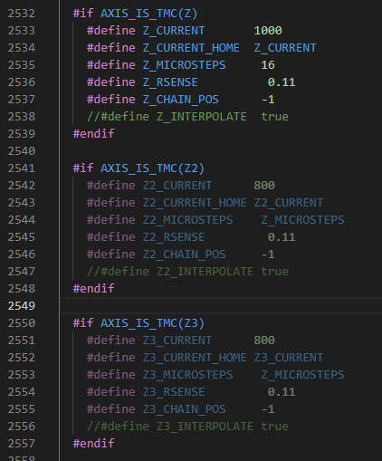

  3. Vérifier si ceci est normal : j'ai bien 1000 pour le Z current mais je ne  peux pas régler le Z2 current. Je me demande si cette impossibilité ne vient pas du fait que que je n'ai qu'un seul driver dédié aux 2 moteurs Z

Point 2: pas de sensorless sur l'axe Z quand bien même tu aurais un BLT
Point 3: le réglage indépendant n'est pas possible que si ton Z est piloté par deux moteurs sur chacun son pilote (sinon montage en parallèle / série = un seul pilote)
Pas d'avis pour le point 1 mais j'éviterai de régler au maximum possible du pilote / moteur.

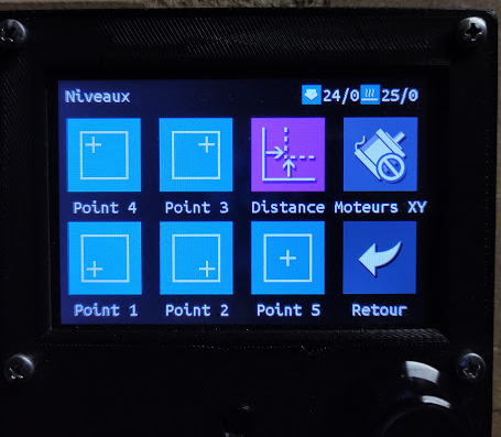

J'ai commencé par inverser ma procédure comme tu l'expliques @PierreG, soit régler d'abord  les coins. Pour cela, j'utilise sur mon écran tactile la page dédiée suivante
J'appuie sur Point 1 et je règle le jeu avec une feuille de papier. Si j'appuie à nouveau sur Point 1 pour vérifier, la buse descend encore plus et serre encore plus le papier. Si je recommence une 3e et un 4e fois, la papier est complètement bloqué. Ca fait comme ça à tous les points.

Le fait de se déplacer entre les 4 coins (en utilisant les 4 boutons dont j'ai mis la photo plus haut) crée inexorablement un décalage, le support des X monte à droite de 2 ou 3 mm et rend tout réglage impossible.
Je me demande si je ne devrais pas essayer de régler les 4 coins en déplaçant manuellement le support des X et le plateau.
