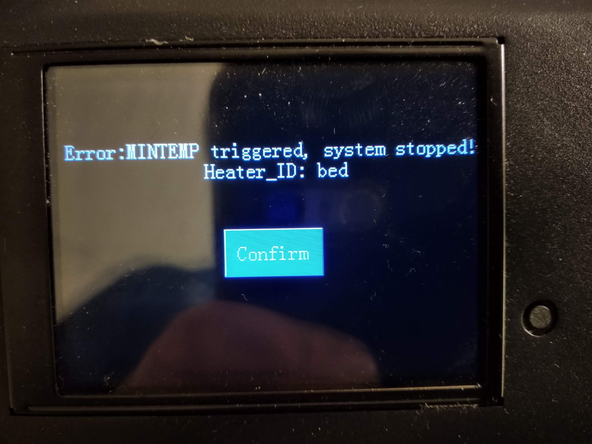

Onox Posté(e) Juin 11, 2021 Partager Posté(e) Juin 11, 2021 Ma X1 tournait à plein régime depuis quelques semaines avec des impressions très satisfaisantes... pour diverses raisons, je l'ai laissé dormir une semaine et en la relançant, j'ai commencé à avoir des bugs en cours d'impression. Je retrouvais la X1 à l'arrêt buse et plateau froid avec le message en photo. Clairement un problème de plateau, j'ai retenté plusieurs fois et certaines impressions se sont déroulées sans accros (mais toutes petites impressions). Et ce matin, j'ai retrouvé la X1 à l'arrêt une fois encore avec le plateau bouillant à 80°C au lieu de 60°C demandé ! Ma X1 est sous garantie, pour avoir un retour efficace sur le problème il vaut mieux passer par la France ou directement court-circuiter en Chine ?! Lien vers le commentaire Partager sur d’autres sites More sharing options...
MrMagounet Posté(e) Juin 11, 2021 Partager Posté(e) Juin 11, 2021 Salut @Onox Pour J'ai eu affaire a Artillery en chine a chaque fois et il traite tout les SAV avec sérieux. Ce message t'indique une mise a sécurité thermique pour le Bed, les raison possible sont un défaut sonde thermique epcos sur le bed ou un file du pad chauffant du bed qui c'est sectionné dans la gaine (c'est une maladie fréquente des Artillery). Le SAV t'enverra un nouveau pad chauffant pour ton bed. Lien vers le commentaire Partager sur d’autres sites More sharing options...

Onox Posté(e) Juillet 5, 2021 Auteur Partager Posté(e) Juillet 5, 2021 (modifié) Il y a 12 heures, MrMagounet a dit : Ce n'est que mon avis personnel ici mais le bed d'origine est la chose que j'aime le moins sur les Artillery, sur ma Genius j'ai le centre creux mais pas avec autant de différence que toi et un angle avant droit aussi relevé. De plus la conductivité de la chaleur et la répartition sont tellement mauvaise quand je compare a ma CR10S pro c'est une horreur. Leur surface type ultra base est pas ce que je préfère non plus a vrai dire, d'ou mon utilisation de surface PEI. J'ai des potes a moi qui ont fini par remplacer le bed d'origine de leur X1 par un bed Alu 5mm de chez ABS en Allemagne et rien a voir c'est plat parfaitement, la chaleur est homogène rien a redire. Je suis en effet dubitatif sur la qualité du plateau mais de toute façon, je suis vénère car mon erreur de température du plateau est de retour... Le message est très clair sur le nouveau firmware, par contre ma résistance est neuve (posée avec le plus grand soin) cette fois-ci et je suis un peu démuni, je fais quoi ?! Modifié (le) Juillet 5, 2021 par Onox Lien vers le commentaire Partager sur d’autres sites More sharing options...
MrMagounet Posté(e) Juillet 5, 2021 Partager Posté(e) Juillet 5, 2021 @OnoxSi le soucis réapparait et que qu'il est indiqué que l'erreur est un soucis de chauffe sur le bed. Alors il n'y a que 2 élément possible en cause, le Relais SSR qui gère l'alimentation de la chauffe du bed quand il en reçoit l'ordre ou la carte mère le mosfet qui gère le bed chauffant sur la Genl ne sert ici que de commande mais si il n'envoie pas l'ordre correctement au relais ssr pas de chauffe du bed. Faut explique au SAV que malgré la résistance neuve le problème persiste. Lien vers le commentaire Partager sur d’autres sites More sharing options...
