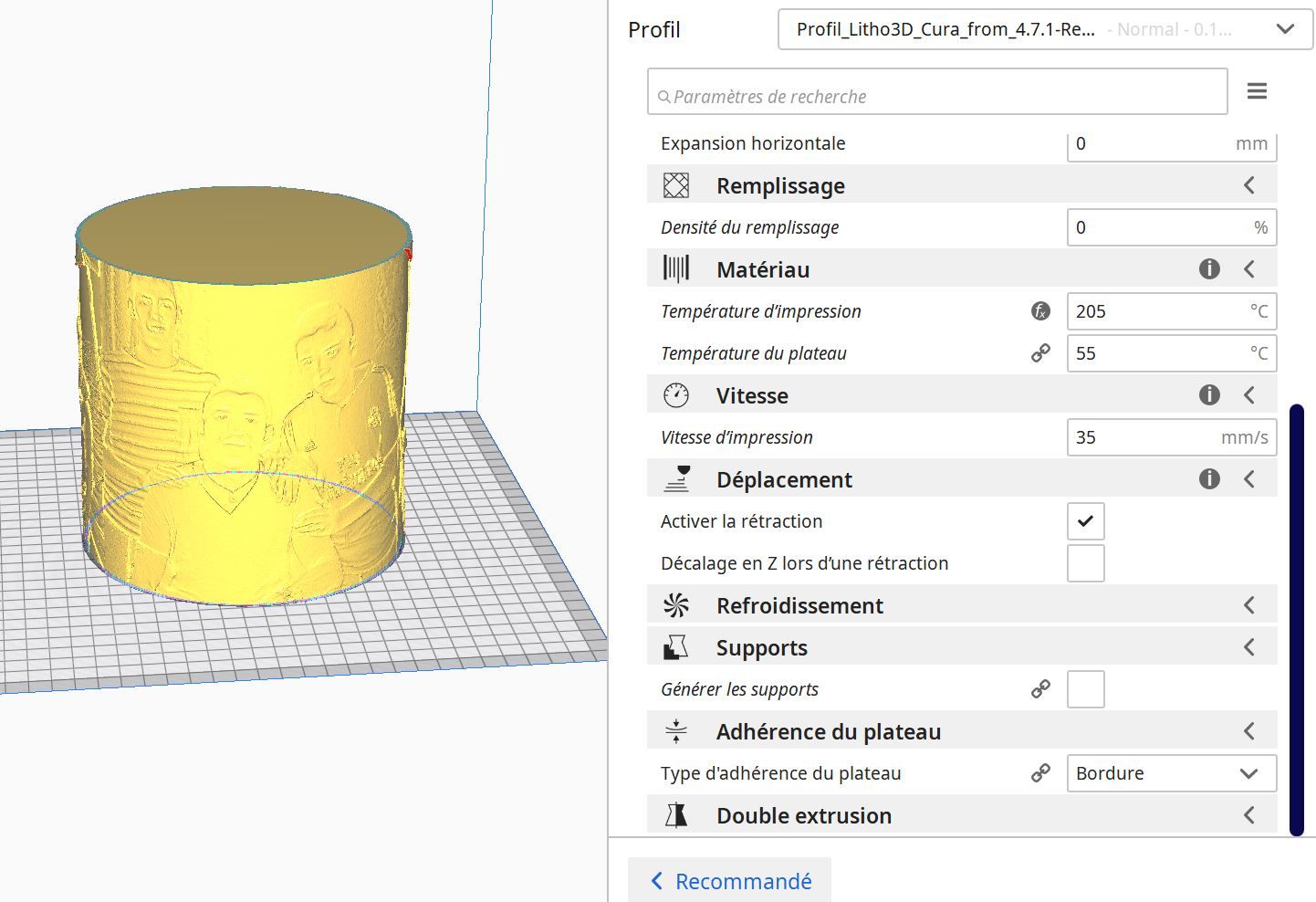

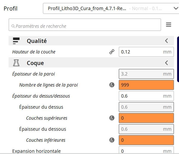

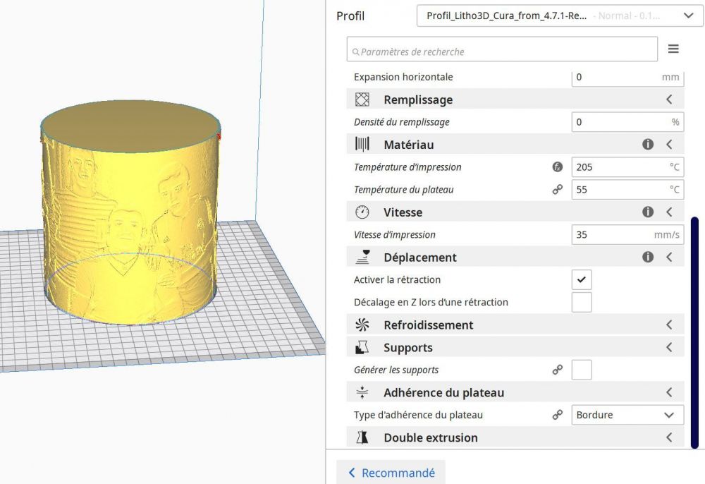

Cari Posté(e) Juin 11, 2021 Posté(e) Juin 11, 2021 bonjour les amis savez quels paramètres faut il mettre pour permettre une impression 3D d'un lithophanie rond type lampe de chevet. car impossible de bien paramétrer, car il considère comme un cylindre plein et propose 28 jours d'impression et 3 kg de pla ? voici les réglages que j'utilise (avant cela fonctionné avec les réglages ci-dessous mais plus maintenant impossible pourquoi ????? mystère)
PPAC Posté(e) Juin 11, 2021 Posté(e) Juin 11, 2021 (modifié) Salutation ! Il semble que tu imprime un objet plein ... il manque peut être un genre d'évidage dans le logiciel de création du fichier .stl de cette lithophanie ? Tu utilise quoi pour générer cet objet ? (il y a peut être une case a cocher ou un rendue complet ou sélection a faire avant export en .stl ...) J'aurai plutôt fait un remplissage a 100% que de définir 999 lignes pour la coque mais le problème ne viens pas de là. (Edit : bien que avec disons 4 lignes pour la coque et avec un remplissage de 0% cela donne quoi pour un cylindre plein ? car il me semble que pour les lithophanie il ne faut pas utiliser le mode spiralisation qui ne fait qu'une seul ligne pour la coque) Si t'on objet 3D .stl n'est pas initialement plein (Si lors du placement sous cura, tu n'a pas un tube mais un cylindre alors pour moi, le problème viens du .stl ...), tu a peut être coché un truc (comme remplir tout les trous) de la section correction sous cura. Aussi, pour partager tes paramètres d'impression cura via un fichier HTML il existe une greffon Modifié (le) Juin 11, 2021 par PPAC
Cari Posté(e) Juin 11, 2021 Auteur Posté(e) Juin 11, 2021 ok merci pour la litho j'utilise un site : https://3dp.rocks/lithophane/ j'installe le plug in et je reviens vers toi merci voila si tu trouve mon souci tu es au top. merci pour ton aide cdt AU20pascal.html
PPAC Posté(e) Juin 12, 2021 Posté(e) Juin 12, 2021 (modifié) J'ai fait un essai sur https://3dp.rocks/lithophane/ pour une litho cylindrique. Le résultat que j'ai obtenue se trouve être un stl avec des erreurs (not watertight / mesh mal formé ...) et donc je me retrouve aussi avec un objet plein.(la version curve fonctionne pourtant très bien ...) Il faudrait tester des outil de correction de model 3d mal formé pour fichier .stl. cf : https://formlabs.com/fr/blog/reparer-fichiers-stl-meilleurs-outils-logiciels/ Sinon sous cura j'ai trouvé un genre de fausse bonne solution ... Pas de couche du haut, ni du bas, avec disons 5 lignes comme épaisseur de coque avec un remplissage a 0%. mais cela ne me semble pas permettre d’obtenir un résultat vraiment adapté pour une lithophanie... ( Edit : j'ai aussi utiliser le greffon Mesh Tools pour corriger les erreurs mais cela n'a pas changé grand chose ... toujours un cylindre plein.) Sinon il existe d'autre service en ligne de création de lithophanie, il faudrait peut être chercher aussi de se coté. ex https://lithophanemaker.com/Lamp Lithophane.html mais je n'ai pas encore testé car je n'ai pas voulu leur donner mon email ... Modifié (le) Juin 12, 2021 par PPAC
Cari Posté(e) Juin 12, 2021 Auteur Posté(e) Juin 12, 2021 Merci PPAC top ton site ci-dessus du coup cela fonctionne nickel et en plus avec le support pour ampoule . merci encore pour ton aide cdt CARI 1
