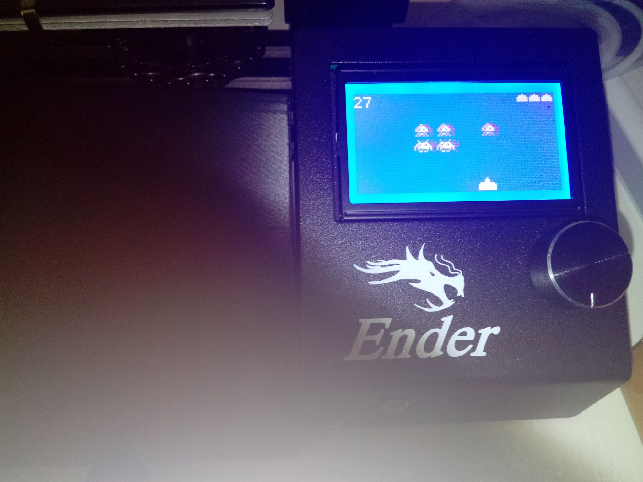

Eralt Posté(e) Juin 11, 2021 Partager Posté(e) Juin 11, 2021 Bonjour à tous, Voilà un petit truc sympa sur Marlin ; c'est juste pour sourire :) , ça n'a aucune utilité , j'ai trouvé ça par hasard :) et c'est sympa :) il y en a d'autres : Break-out et snake. :) :) :)A+ 1 Lien vers le commentaire Partager sur d’autres sites More sharing options...
Rlv Posté(e) Juin 11, 2021 Partager Posté(e) Juin 11, 2021 (modifié) Salut, Maintenant tu dois faire un tuto Je n'ai pas Marlin pour tester .... PS : Au début je pensais que c"étais un fake, mais le code du jeux est ici https://github.com/MarlinFirmware/Marlin/blob/e3a12c3c28c2b6c4882eaa6549c6053b4d38953e/Marlin/src/lcd/menu/game/invaders.cpp Il y a un casse-brique, un labyrinthe, le serpent et space invader. Modifié (le) Juin 11, 2021 par Rlv Lien vers le commentaire Partager sur d’autres sites More sharing options...
Eralt Posté(e) Juin 12, 2021 Auteur Partager Posté(e) Juin 12, 2021 (modifié) Il y a 5 heures, Rlv a dit : Salut, Maintenant tu dois faire un tuto Je n'ai pas Marlin pour tester .... Bonjour, En fait, c'est très simple, il suffit de décommenter* tout ou partie de ces 4 lignes du fichier "configuration_adv.h" : #define MARLIN_BRICKOUT#define MARLIN_INVADERS#define MARLIN_SNAKE#define GAMES_EASTER_EGG La première ligne c'est pour activer le break-out. la deuxième pour activer Space Invaders la troisième pour activer Snake et la quatrième c'est pour avoir un menu spécial jeux. Il faut savoir que les jeux se trouveront dans le menu "information imprimante" sur l'écran de contrôle. - C'est en cherchant afin d'activer une fonction dans le firmware que je suis tombé sur ces 4 lignes, j'ai trouvé ça bizarre et je me suis empressé de savoir si c'était fonctionnel ou pas et ça fonctionne, mais ça n'a aucune utilité, juste que ça me rappelle de vieux souvenirs . A+ * décommenter : ôter les 2 slachs "//" devant une instruction, fonction, définition,... afin de la rendre active. (ça c'est pour les débutant en programmation) Modifié (le) Juin 12, 2021 par Eralt 2 Lien vers le commentaire Partager sur d’autres sites More sharing options...

Guillaume3D Posté(e) Juin 17, 2021 Partager Posté(e) Juin 17, 2021 Tant que ça prend pas plus de place sur la bécane, alors je vais essayer Ca marche sur un LCD2004 ? Lien vers le commentaire Partager sur d’autres sites More sharing options...
Eralt Posté(e) Juin 18, 2021 Auteur Partager Posté(e) Juin 18, 2021 Il y a 13 heures, Guillaume3D a dit : Tant que ça prend pas plus de place sur la bécane, alors je vais essayer Ca marche sur un LCD2004 ? Bonjour, Non, je ne pense pas que sur ce type d'écran ça puisse fonctionner, le 2004 me paraît léger pour ça et surtout sa résolution qui ne sera pas suffisante. A+ 1 Lien vers le commentaire Partager sur d’autres sites More sharing options...
Guillaume3D Posté(e) Juin 18, 2021 Partager Posté(e) Juin 18, 2021 Ok merci, tu as bien un LCD12864 ? Lien vers le commentaire Partager sur d’autres sites More sharing options...
Eralt Posté(e) Juin 18, 2021 Auteur Partager Posté(e) Juin 18, 2021 Bonjour, Oui c'est bien ça, c'est l'écran classique des Ender... A+ Lien vers le commentaire Partager sur d’autres sites More sharing options...
