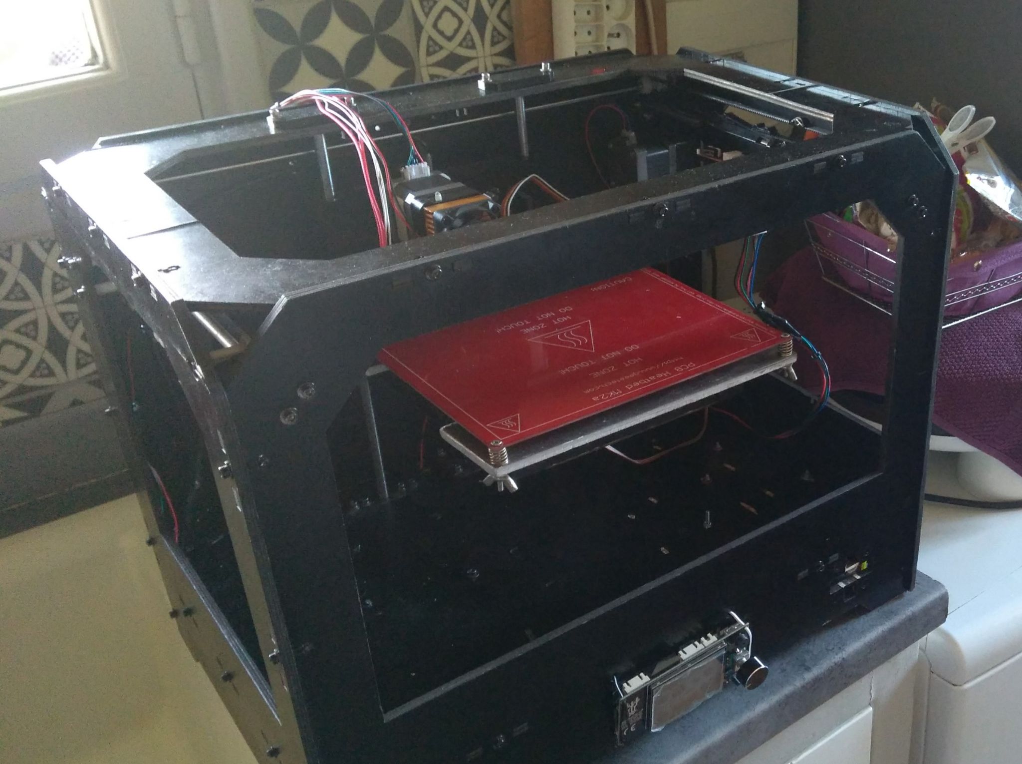

J'ai installé un 3D Touch pour le nivelage du bed et je veux m'en servir pour le Home Z
Probleme, ça fait le home X et Y, ça se positionne au milieu du Bed , la tige sort et le plateau ne monte pas, erreur et tout est bloqué
J'ai une carte SKR 1.4 Turbo, marlin 2X, et une CTC réplicator (clone makerbot)
3D touch monté sur endstop Z ou sur brochage prévu pour BLtouch, même problème, il se déclenche et plus rien

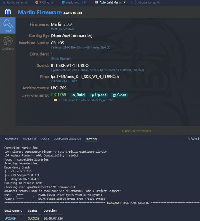

Pour la version de marlin, impossible de compiler les dernières, j'ai des erreur en déclarant la board SKR_1.4_turbo (entre autre)
ça me met board inconnue et plein d'autres erreurs même en compilant un marlin non modifié
Il y a 4 heures, garcmi a dit :

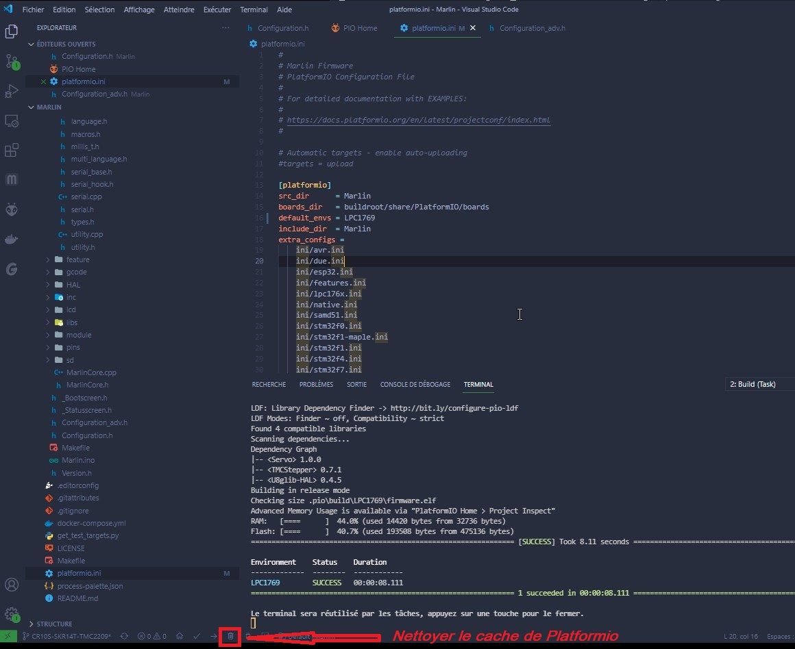

Normalement avec une  installation «propre» de VSC + Platformio IDE (+ Auto Build Marlin) une version de Marlin non modifiée doit compiler sans erreur. C'est ainsi qu'on teste son installation donc revoir peut-être une mise à jour de VSC et/ou Platformio.

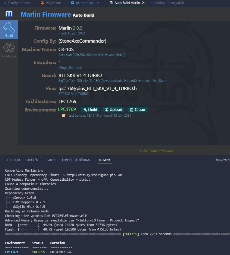

Je viens de tester une compilation pour une carte SKR1.4Turbo à partir de l'exemple prévu pour une CR10S (avec carte BTT SKR14T et TMC2209). J'ai d'abord eu une erreur mais après avoir vidé le  cache de Platformio, la compilation réussit aussi bien via le greffon Platformio IDE ( après avoir modifié dans platformio.ini le default_envs en LPC1769) ou Auto Build Marlin (sans modification dans platformio.ini car il détecte le micro contrôleur en fonction de la carte déclarée dans configuration.h) :
406840372_SKR14TAutoBuildMarlin.thumb.jpg.176566cfa98a850185f710bb55c40e57.jpgSKR14T-Platformio.thumb.jpg.6746bc977ec7f894b119bf1527db9130.jpg
Le Marlin ayant servi à la compilation est la dernière version stable (2.0.9). Si tu veux tester tu peux récupérer les fichiers de compilation sur mon dépôt github. Si ça compile chez toi, tu n'auras qu'à adapter à ton imprimante.

Une fois tout fini, il faudra dessiner un cadre un peu plus grand et plus rigide, alu par exemple ( je n'ai que 140 en Y et 170 en Z mais 250 en X) et remplacer les axes courts
