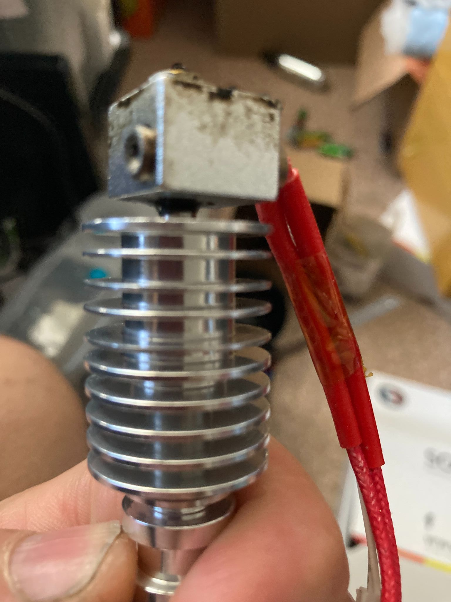

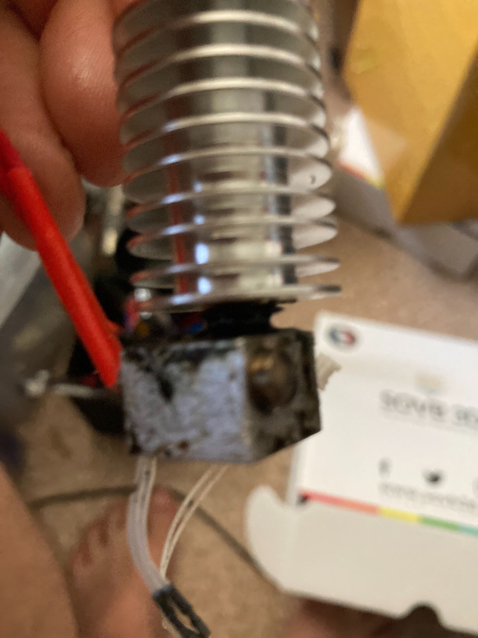

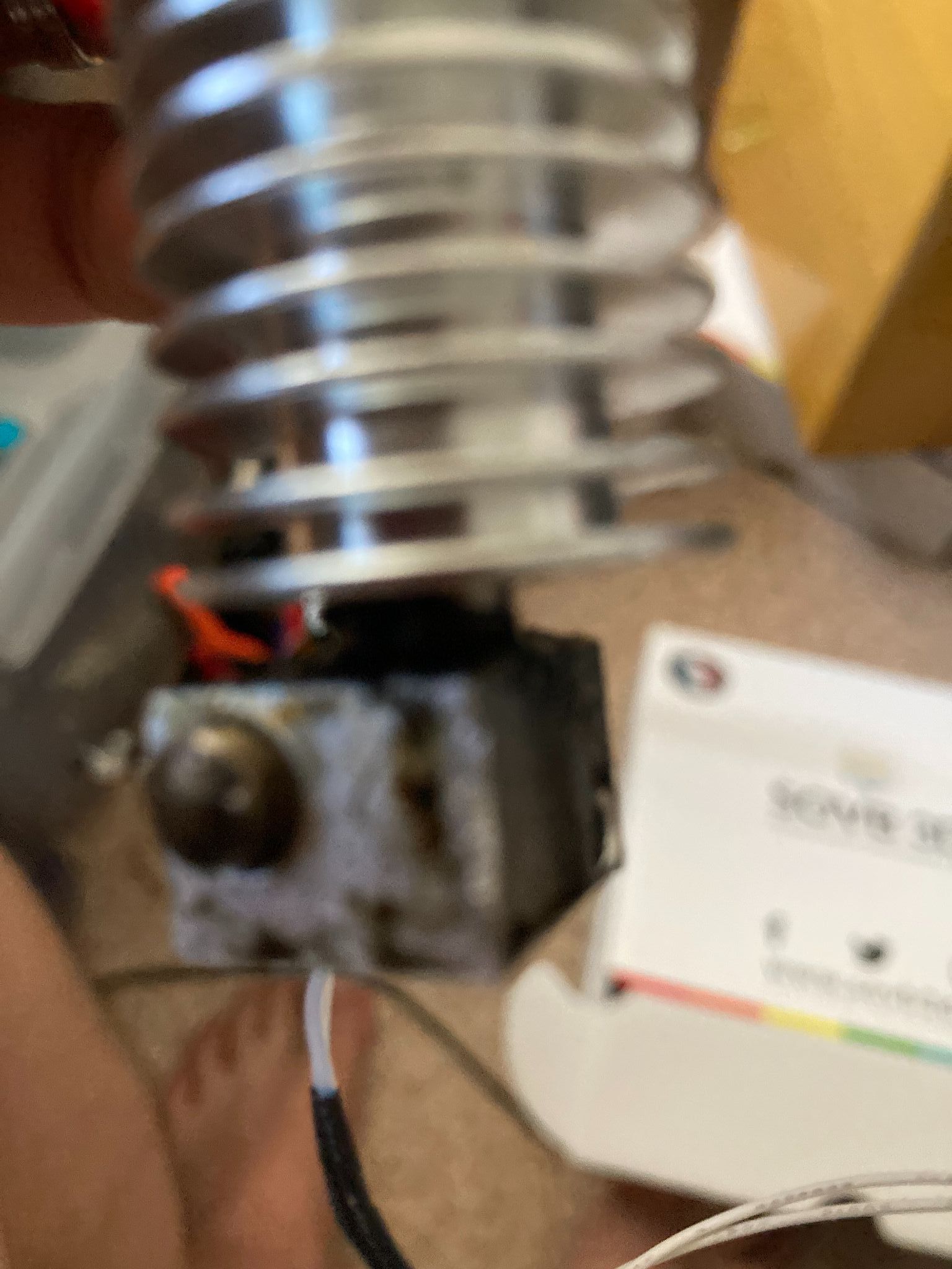

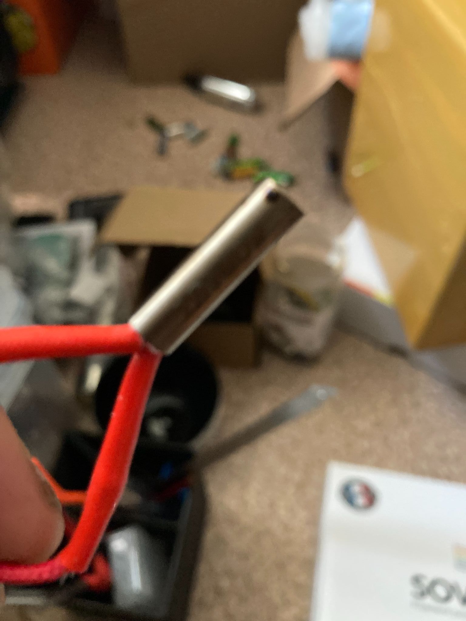

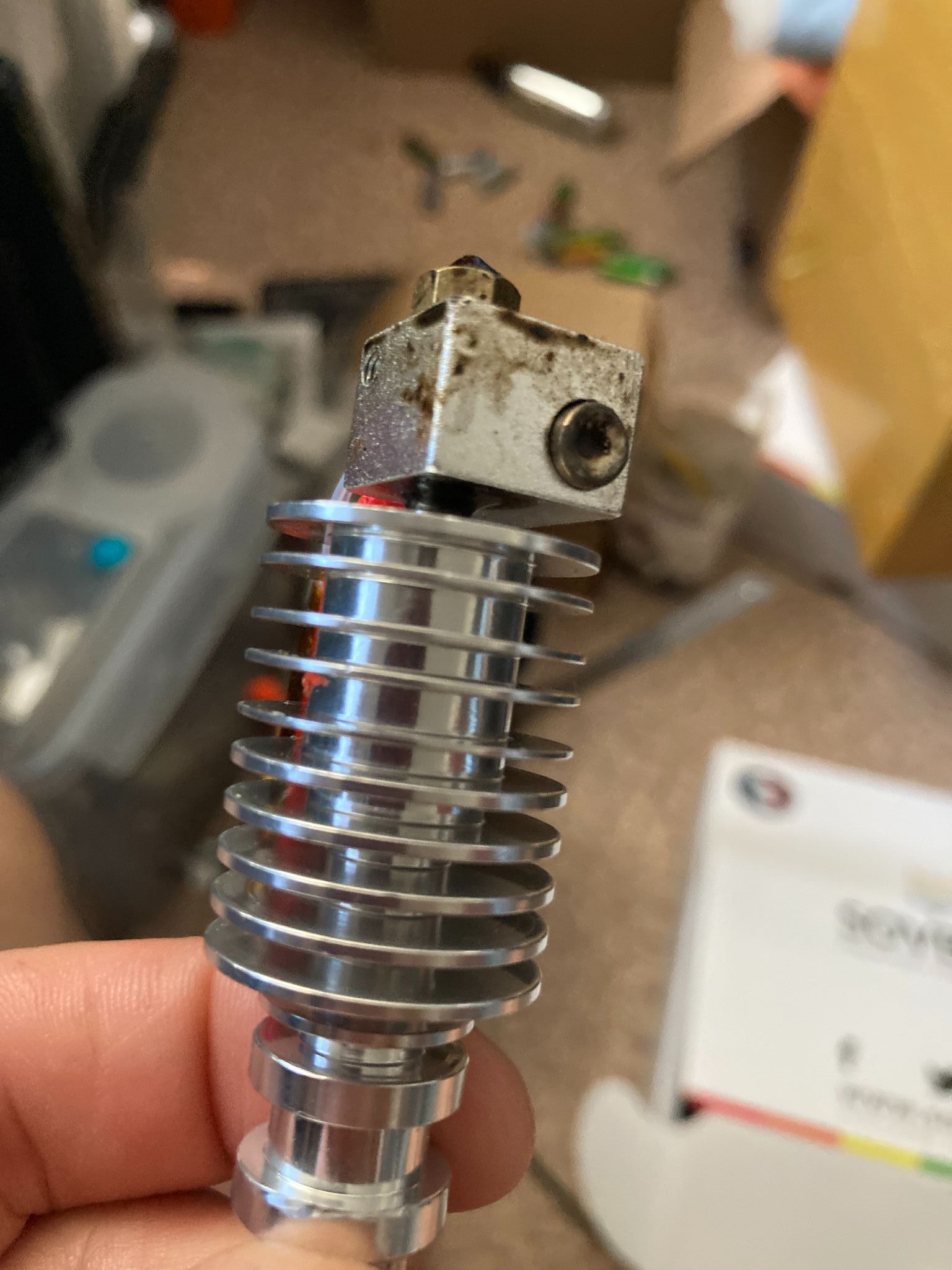

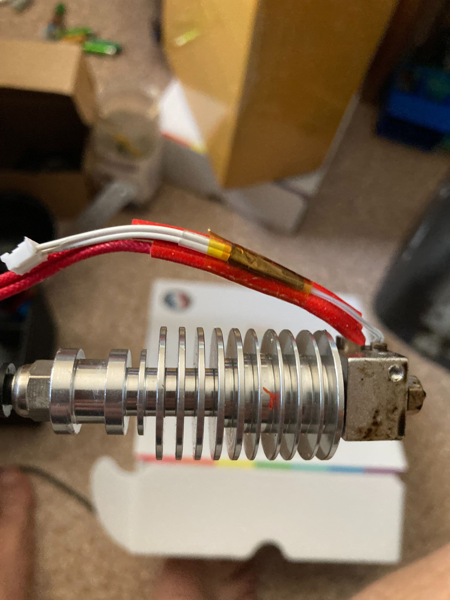

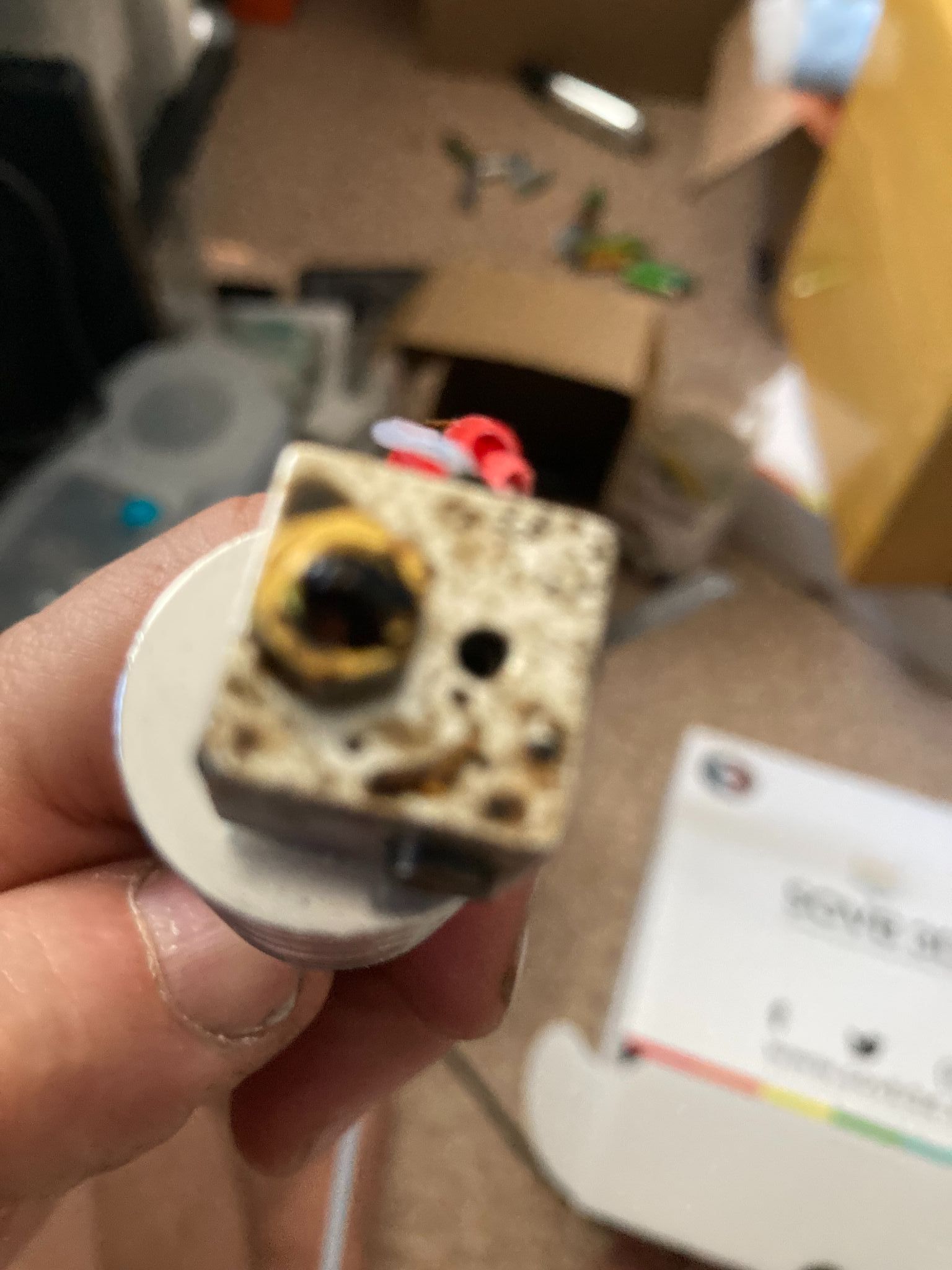

domjedi14 Posté(e) Juin 13, 2021 Posté(e) Juin 13, 2021 bonjour coment je peut netoyer hottend cartouche entier plus la buse si ces possible je vous mets des photos merci
Titi78 Posté(e) Juin 13, 2021 Posté(e) Juin 13, 2021 Faire chauffer car ça ne part pas autrement. Passer un coup brosse métallique en faisant attention aux câbles cartouche de chauffe et thermistance. Dévisser la buse à chaud puis éteindre et débrancher l'imprimante pour sortir la cartouche de chauffe et la thermistance EN FAISANT ATTENTION AUX FILS Finir le nettoyage du bloc de chauffe avec une cale à poncer et du 400 Suivre la titi's procédure épinglée dans la rubrique creality pour le démontage remontage si la tête est du type ptfe traversant. Nettoyer l'extérieur de la buse en s'inspirant de ça :
domjedi14 Posté(e) Juin 13, 2021 Auteur Posté(e) Juin 13, 2021 bonjour titi78 est ce que je peut faire chauffer sur un feux de cassinier en fesant attention au fils
Titi78 Posté(e) Juin 13, 2021 Posté(e) Juin 13, 2021 Ça me semble violent comme méthode car la température risque de faire fondre les isolants des câbles.
domjedi14 Posté(e) Juin 13, 2021 Auteur Posté(e) Juin 13, 2021 je veux dire netoyer le bout metal a essayer pour voir
Titouvol Posté(e) Juin 14, 2021 Posté(e) Juin 14, 2021 Alors, vu les traces que tu as, perso je ne me prends pas la tête : un petit coup de brosse et basta. Par contre mets lui une chaussette, ça la protègera et évitera son refroidissement.
domjedi14 Posté(e) Juin 14, 2021 Auteur Posté(e) Juin 14, 2021 ok une chaussette mais tu vas maider quand tu peut
domjedi14 Posté(e) Juin 14, 2021 Auteur Posté(e) Juin 14, 2021 tu veux dire la chaussette pour la buse
domjedi14 Posté(e) Juin 15, 2021 Auteur Posté(e) Juin 15, 2021 merci sa marche je vous mets au courant de tout
