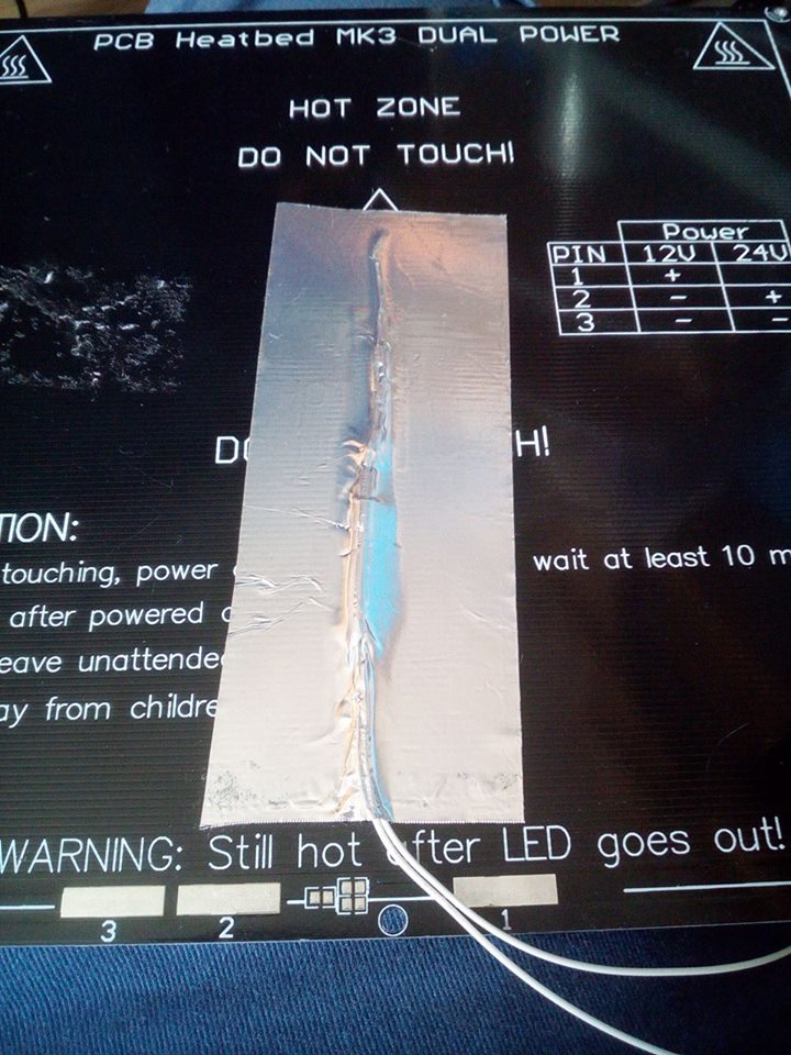

gogogadjet17 Posté(e) Juillet 13, 2016 Posté(e) Juillet 13, 2016 Rebonjour, petit doute sur le cablage de mon lit chauffant. Voila comment il est actuellement, la thermistance était déja scotchée de base. Avec ça j'ai juste un cable à deux fils, un rouge un noir. (Il ne faut pas rajouter une résistance ? Elle est dans le plateau ?) Ou brancher le noir et ou brancher le rouge ? Car la notice d'emotiontech n'est pas très claire, et comme je n'ai pas eu l'imprimante chez eux j'ai un peu de mal Mais là je doute et n'ai pas envie de me tromper, merci beaucoup par avance
nicephore Posté(e) Juillet 13, 2016 Posté(e) Juillet 13, 2016 Tu est en 12 ou 24 volts ? Oui le plateau forme par lui même une résistance rien à ajouter.
gogogadjet17 Posté(e) Juillet 13, 2016 Auteur Posté(e) Juillet 13, 2016 Je suis en 12V et on vient de me conseiller sur le tchat de souder 1 sur le ROUGE et 2 et 3 sur le NOIR.
nicephore Posté(e) Juillet 13, 2016 Posté(e) Juillet 13, 2016 oui. En fait c'est tous bête - = - (fil noir) + = fil rouge. Hé les gars y-a une ré-masteurisation de quoi déjà ? désolé gogogadjet17 trop facile

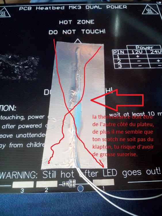

Trob Posté(e) Juillet 14, 2016 Posté(e) Juillet 14, 2016 Je dis peut-être une connerie, mais la thermistance ne devrait-elle pas être fixée de l'autre côté du plateau ? Et normalement, il y a un petit trou au milieu du plateau, ce n'est pas pour enfiler justement la tête de la thermistance ?
Morpheus Posté(e) Juillet 14, 2016 Posté(e) Juillet 14, 2016 Il y a 15 heures, gogogadjet17 a dit : il y a 8 minutes, Trob a dit : Je dis peut-être une connerie, mais la thermistance ne devrait-elle pas être fixée de l'autre côté du plateau ? Et normalement, il y a un petit trou au milieu du plateau, ce n'est pas pour enfiler justement la tête de la thermistance ? Heu oui, la thermistance n'est pas du bon côté .
Oliv34 Posté(e) Juillet 14, 2016 Posté(e) Juillet 14, 2016 Ben si, c'est la face inférieure ça, le dessus est la face alu et la thermistance passe la tête dans le petit trou
Trob Posté(e) Juillet 14, 2016 Posté(e) Juillet 14, 2016 Ok, j'ai le même plateau mais il est imprimé que d'un côté
Morpheus Posté(e) Juillet 14, 2016 Posté(e) Juillet 14, 2016 hummmmm bizarre, les soudures sont toujours au-dessus ainsi que les emplacements pour les leds, car en dessous elle ne servent à rien !!!!!! A moins que ton bed sois imprimer des 2 côtés !
Morpheus Posté(e) Juillet 14, 2016 Posté(e) Juillet 14, 2016 et puis le do no touch en dessous il faut être contorsionniste pour allez voir !!!!!
Oliv34 Posté(e) Juillet 14, 2016 Posté(e) Juillet 14, 2016 C'est vrai que ça parait con, du coup avant de faire une connerie je m'étais documenté. Notamment sur http://reprap.org/wiki/PCB_Heatbed#MK3_ALU-Heatbed_Dual_Power où ils confirment bien le truc
Morpheus Posté(e) Juillet 14, 2016 Posté(e) Juillet 14, 2016 Non tu as mal traduis, il te dise qu'il ne faut surtout pas imprimer directement sur la face, il te faut utiliser soit: un plateau de verre, du klapton, du scotch bleu 3m etc....... donc c'est bien la bonne face celle qui va au-dessus, car dans le sens inverse ca ne sert à rien !
Oliv34 Posté(e) Juillet 28, 2016 Posté(e) Juillet 28, 2016 Le 14/7/2016 at 22:19, Morpheus a dit : Non tu as mal traduis, il te dise qu'il ne faut surtout pas imprimer directement sur la face, il te faut utiliser soit: un plateau de verre, du klapton, du scotch bleu 3m etc....... donc c'est bien la bonne face celle qui va au-dessus, car dans le sens inverse ca ne sert à rien ! Si si Regarde les photos du bas de la page : Bottom side c'est dessous, bizarrement je suis ok ça semble con, et Top Side la face alu (Printing Side). Je l'ai monté comme ça et ça fonctionne parfaitement, j'utilise du lait d'ABS pour l'accroche qui s'enlève assez facilement ensuite. Je pense qu'on peut utiliser les 2 faces sauf que sur celle imprimée il est impératif de mettre une protection. Sur la face alu on imprime direct du PLA parait-il, pas encore testé.
