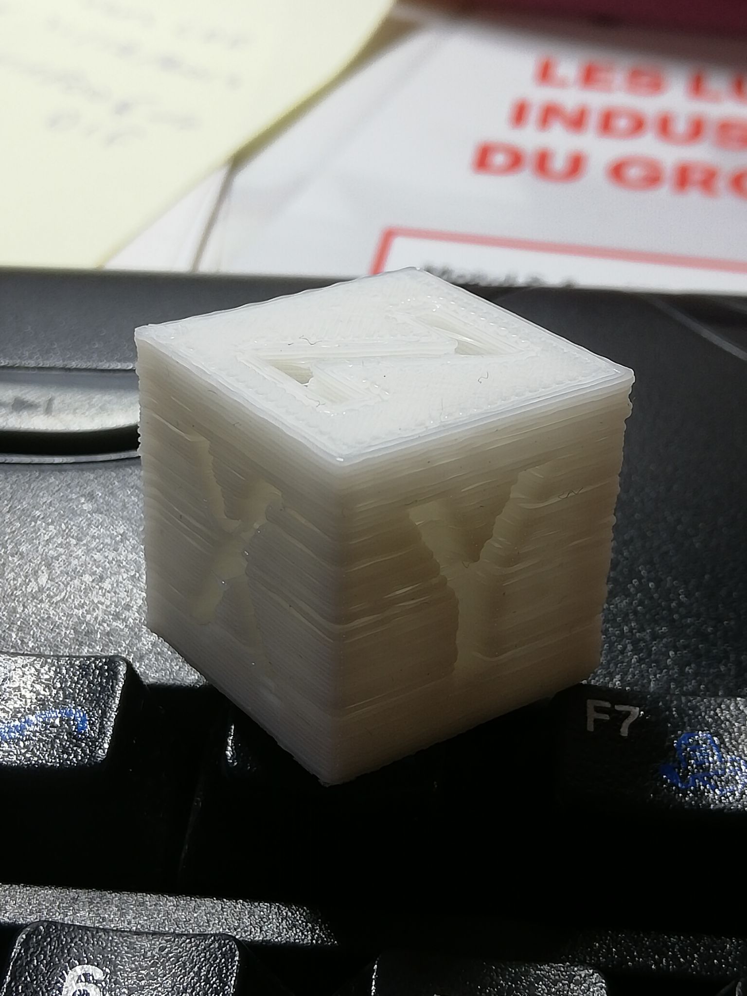

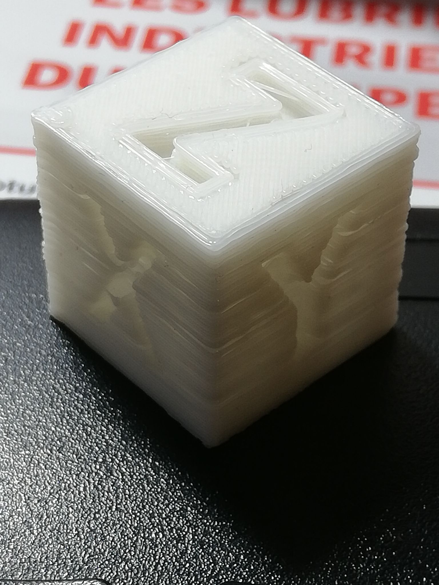

hunk Posté(e) Juin 21, 2021 Partager Posté(e) Juin 21, 2021 Bonjour tout le monde ! Voilà , au debut de l'impression je suis obligé de démarrer le ventilo qui refroidi le corps a la main car il ne demarre pas tout seul , et à la fin de l'impression il s'arrete et je suis obligé de le mettre en route a toute vitesse pour ne pas creer un bouchon . Quelqu'un saurait comment faire pour que le ventilo se mette en route et s'arrete normalement ? Ce serait vraiment super ! D'autre part , je ne sais pas si c'est lié mais je pense , mes couches ne sont pas super soudées et mon cube est pas terrible ( sauf les cotes qui sont bien ) ! .... Je sais , ça fait beaucoup mais je démarre , et acheter une geeetech a20m pour une première , c'est surement très osé , je m'accroche loool ! geeetech a20m prusaslicer -2.3.1 basé sur slic3r marlin 1.1.8 gt 2560 V4.0 Merci beaucoup ! Lien vers le commentaire Partager sur d’autres sites More sharing options...
remibora Posté(e) Juin 21, 2021 Partager Posté(e) Juin 21, 2021 (modifié) Salut, Je ne connais pas ta machine mais habituellement, le ventilateur du radiateur (heatbreak) est alimenté en permanence tant que la machine est sous tension. Peut-être que le ventilateur n'est pas branché sur le bon connecteur de la carte mère. Il faudrait essayer les différents connecteurs (Fan0, Fan1, fan2A ou Fan2B). Si tu branches directement ton ventilateur sur l'alimentation générale, est-ce qu'il peine à démarrer? si oui, peut-être qu'un nettoyage solutionnerait le problème. En ce qui concerne ton cube, as-tu calibré ton extrudeur en suivant ce tuto par exemple? Si tu utilises un ordinateur pour communiquer en USB (avec Pronterface par exemple), pour l'extrudeur 1, tu envoies T0 avant de saisir les GCodes et pour l'extrudeur 2, tu envoies T1. PS: normalement 1 seul ventilateur pour le radiateur devrait suffire Modifié (le) Juin 21, 2021 par remibora Lien vers le commentaire Partager sur d’autres sites More sharing options...
hunk Posté(e) Juin 25, 2021 Auteur Partager Posté(e) Juin 25, 2021 merci pour cette reponse , super , en fait j'aéi branché le ventilo du heatbreak en parallele de celui qui refroidit la piece , ça marche nickel mais en permanence , fini les pourcentages de fonctionnement mais bon , ça a l'air de fonctionner . pas de bouchons depuis plusieurs jours . je pense aussi qu'un seul ventilo suffit mais j'ai tellement galèré avec les bouchages que maintenant ça me met la trouille ! loool Quant aux couches sur les photos , le ventilo a reglé le problème ! merci bcp en tout cas Lien vers le commentaire Partager sur d’autres sites More sharing options...
