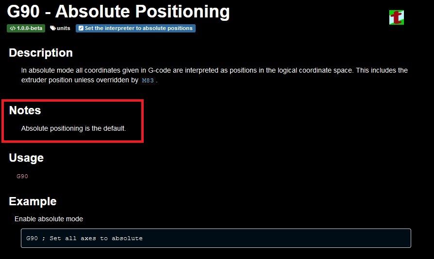

Duncan4031 Posté(e) Juin 22, 2021 Posté(e) Juin 22, 2021 (modifié) Bonjour, Lorsqu'une impression se termine et que je souhaite en relancer une nouvelle sans éteindre l'imprimante celle-ci effectue le G29 et quand elle arrive dans le coin supérieur droit la nouvelle impression part en voulant continuer vers le haut et à droite. Je dois éteindre rapidement l'imprimante et en la rallumant l'impression démarre normalement. Je traîne ce problème depuis un moment quelle que soit la version de MARLIN que j'utilise. J'ai pensé que j'avais peut-être mal écrit les scripts de démarrage et de fin. J'utilise CURA dernière version 4.9.1 ;script de démarrage G28 ; home all axes G29 G92 E0 G1 Z2.0 F3000 G1 X10 Y20 Z0.3 F5000.0 G1 X10 Y200.0 Z0.3 F1500.0 E15 G1 X10 Y200.0 Z0.3 F5000.0 G1 X10 Y20 Z0.3 F1500.0 E30 G92 E0 G1 Z2.0 F3000 ;script de fin G91 ;Relative positionning G1 E-3.5 Z0.2 F3000 M104 S0 ;T0 turn off extruder M140 S0 ;T1 turn off bed ;G91 ; position relative G1 Z50 ; monte Z de +50mm M84 X Y E; disable motors M107 ; eteint le ventilateur M117 FIN M300 S880 P300 ; Play tone M300 S660 P250 ; Play tone M300 S440 P200 ; Play tone Qu'en pensez vous ? Modifié (le) Juin 22, 2021 par fran6p
PPAC Posté(e) Juin 22, 2021 Posté(e) Juin 22, 2021 (modifié) Salutation ! Il y a un G91 ;Relative positionning https://marlinfw.org/docs/gcode/G091.html dans le script de fin donc l'imprimante se trouve surement encore en mode de position relative lors de la seconde impression. Il faut peut être ajouter un "G90 ; Abolute positionning" https://marlinfw.org/docs/gcode/G090.html au début du g-code de démarrage et/ou en fin du script de fin. Pour l'exemple car j'ai une autre machine que toi, voici mon g-code de démarrage sous Ultimaker Cura v4.9.0 pour m'on imprimante K8400 M104 T0 S{material_print_temperature_layer_0} G28 ;Home extruder G90 ;Absolute positioning M82 ;Extruder in absolute mode G1 Z1 F100 G92 E0 ;Reset extruder position M109 T0 S{material_print_temperature_layer_0} G1 E20 F100 ; extruder 2cm de filament pour "amorcer" G92 E0 ;Reset extruder position ;Pour le cas ou l'on a modifié les flow et la vitesse via l'ecran lors de l'impression. hitoire de réinitialiser cela. M220 S100 ;Reset Feedrate M221 S100 ;Reset Flowrate et le g-code de fin G1 X0 Y0 Z190 ;Get extruder out of way M107 ;Turn off fan ;Disable all extruders G91 ;Relative positioning T0 G1 E-1 ;Reduce filament pressure M104 T0 S0 G90 ;Absolute positioning G92 E0 ;Reset extruder position M140 S0 ;Disable heated bed M84 ;Turn steppers off Tu pourra remarquer qu'il y a un "G90" bien placé dans les deux. Modifié (le) Juin 22, 2021 par PPAC 1

fran6p Posté(e) Juin 22, 2021 Posté(e) Juin 22, 2021 Par défaut, Marlin positionne le mode absolu (G90), c'est bien précisé dans la documentation : Le préciser dans le gcode de fin ne sert à rien sauf quand on veut déplacer la tête à un endroit particulier sur le plateau (ex: G X5 Y295 qui me permet sur mes CR10/CR10V2 d'avancer le plateau pour faciliter l'enlèvement de la pièce). Le mieux est de le placer dans le gcode de démarrage du trancheur. Cependant, le gcode de démarrage de @Duncan4031 ne contient pas de G90 et si ce n'était pas le mode par défaut, il s'en serait vite rendu compte lors du dépôt de sa ligne de purge
Duncan4031 Posté(e) Juin 22, 2021 Auteur Posté(e) Juin 22, 2021 @fran6p Si G90 : toutes les coordonnées données en code G sont interprétées comme des positions dans l'espace de coordonnées logique. Euh... je ne comprends pas cette phrase (traduite de ce que tu as mis en définition). Si tu peux m'expliquer. Et un G91 défini comme origine l'endroit où se trouve la buse ? Donc tous les G codes qui suivent se calent par rapport à cette origine ?
PPAC Posté(e) Juin 22, 2021 Posté(e) Juin 22, 2021 (modifié) Il y a 1 heure, Duncan4031 a dit : un G91 défini comme origine l'endroit où se trouve la buse ? Pas vraiment ... exemple : SI on déroule ces commandes g-code : G90 ; En Absolut (là je peut etre n'importe où sur le plateau ...) G1 X100 ; Je vais a la position X =100 (là je suis sur d'etre en X = 100 !) G1 X100 ; Je vais a la position X =100 (là je suis sur d'etre en X = 100 ! encore ! en X =100 car là aprés un G90, G1 X100 veut dire allez a la coordonné X=100) G91 ; Mise en Relatif G1 X100 ; Je vais a la position +100 de là ou je suis actuellement donc je me retrouve en X =200 G1 X-10 ; là je me retrouve en X = 190 G1 X100 ; La je me retrouve donc en X =290 Donc non G91 cela n'est pas une redéfinition d'un point de référentiel. Mais bien la mise en mouvement relatif (pour les prochain mouvements) a la position en cours (qui change après chaque mouvement.). Modifié (le) Juin 22, 2021 par PPAC 1
Duncan4031 Posté(e) Juin 22, 2021 Auteur Posté(e) Juin 22, 2021 @PPACd'accord merci c'est un peu plus clair. En attendant j'ai ajouté un G90 à mon script de fin juste après le G1 Z50 En lançant une seconde impression sans éteindre l'imprimante je n'ai pas eu le problème décrit au post 1. Bizarre car ça contredit ce qu'annonce @fran6p ?! 1
