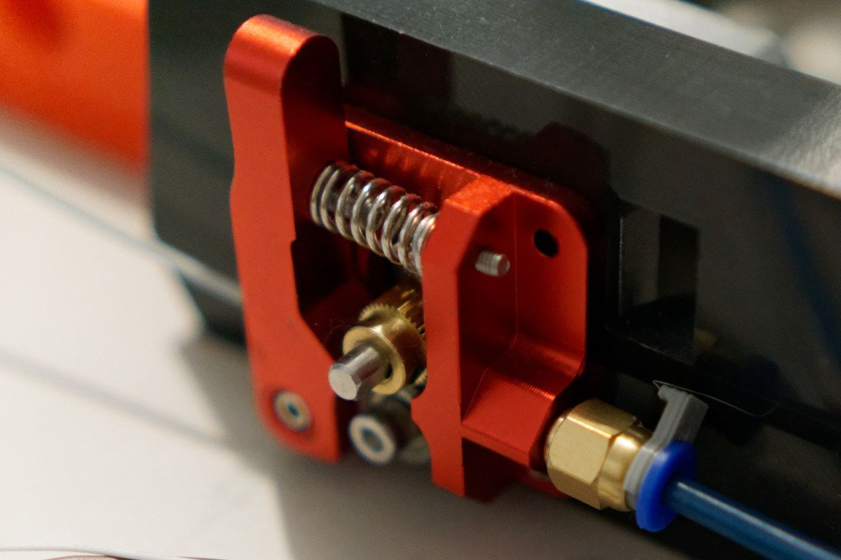

A la sorti du moteur pas a pas qui pousse le PLA il y a le tube Capricorn tenu par une pièce
Hors c'est la deuxième fois que ca arrive les petites dents dans cette pièce qui tiennent le tube Capricorn cassent, le tube avance et fini l'impression
Quelqu'un a t-il déjà eu ce problème ?

Et j'ai entendu un bruit bizarre, je suis allé voir il y a un à-coup qui se fait au niveau du moteur qui pousse le PLA et c'est le Capricorn et les dents qui le tienne qui s'abime.

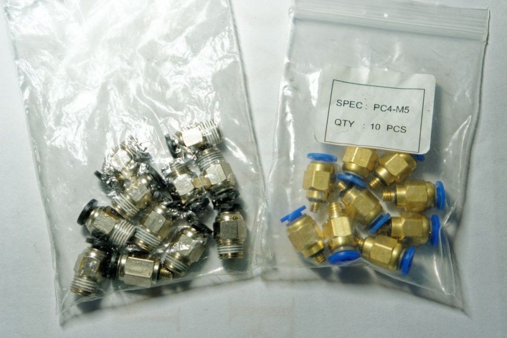

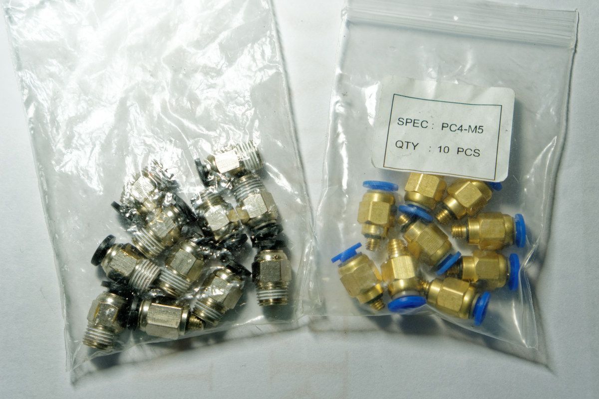

La pièce s'appelle un connecteur PTFE et ça se change facilement en cas de casse.
D'après ma micro-expérience le plus souvent c'est du PC4-M5 ( raccord femelle de 4mm et filetage de 5mm) ou PC4-M10 ( raccord femelle de 4mm et filetage de 10mm) sur les imprimantes 3D.
Pour connaître les dimensions il suffit de mesurer le connecteur au pied à coulisse ou avec un réglet éventuellement.
Il m'est arrivé plusieurs fois que mon tube s'échappe du connecteur pendant l'impression mais j'ai installé cet ce clip et je n'ai plus de soucis.
Je fais des rétractions à 50 mm/s et ça fonctionne plus bien.

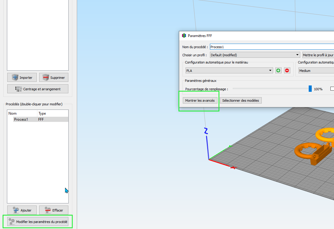

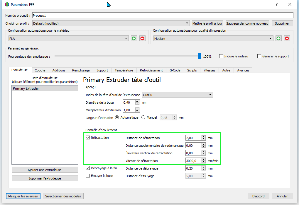

J'ai trouvé dans Simplify3D dans contrôle d'écoulement=>vitesse de rétractions=>elle est à 50 mm/s
la distance est a : 5,00 mm
Distance supplémentaire de redémarrage 0,00 mm
élévateur vertical de rétraction 0,60 mm
et vitesse 50,0 mm/s

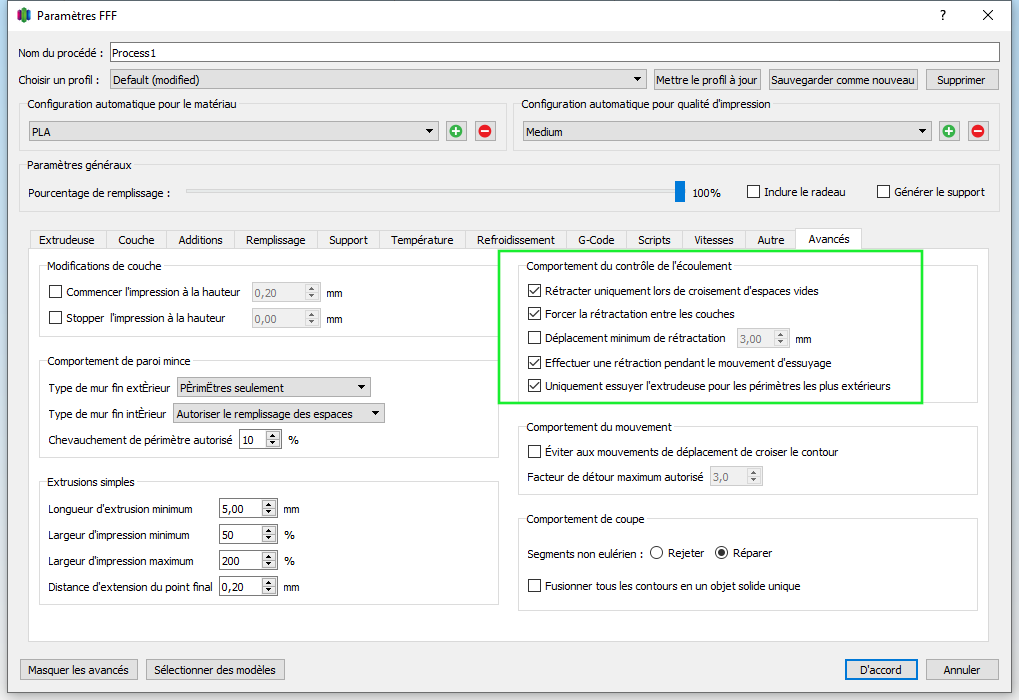

sous S3D la distance et la vitesse de rétraction se configurent dans les paramètres avancés du procédé sous les onglets 'extrudeuse' et 'avancés'.
Pour mémoire la CR10s-pro est à 45mm/s (2700mm/m) d'origine sous Cura et la distance à 5mm.

Pour les raccords pneumatique, c'est du PC4-M6 et PC4-M10 (G1/8) (https://www.amazon.fr/s?k=pc4-m6) 😉. Diamètre interne de 4mm et filetage de 6/10mm.
On trouve également chez hotends.fr le Magnet_MK10 qui évite que le tube PTFE se désengage du raccord.
