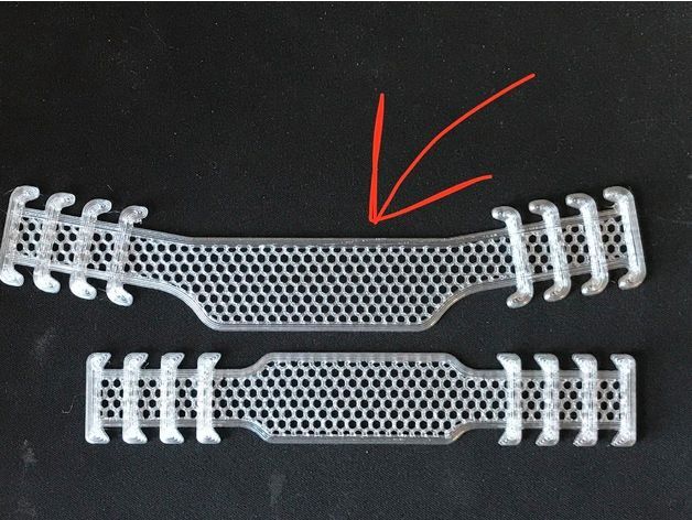

Louis09 Posté(e) Juillet 1, 2021 Partager Posté(e) Juillet 1, 2021 Bonjour à tous. J'espère que vous ne trouverez pas ma question trop "saugrenue". Je trouve parfois et sur certains objets, le remplissage très joli. Existe-t-il un moyen de ne pas avoir la ou les couches de finition sur l'objet, histoire d'avoir sur une face (forcément) la vue sur le remplissage ? Il y a toujours le moyen de stopper l'impression en cours, mais y a t'il une autre façon, moins brutale, d'obtenir ce résultat ? J'ai une imprimante Creality Ender3 et j'utilise actuellement Cura 4.10.0 Merci pour vos réponses. Lien vers le commentaire Partager sur d’autres sites More sharing options...
Solution PPAC Posté(e) Juillet 1, 2021 Solution Partager Posté(e) Juillet 1, 2021 (modifié) Salutation ! Tu dois vouloir avoir "Couches supérieures" = 0 (normalement calculé d’après "Épaisseur du dessus" ... donc a mettre a 0.0 mm) Enfin, pour comprendre l'impacte des paramétrés de Cura, je te conseil vivement d'installer le plugin/extension "Settings Guide" (les textes sont traduit en fr. malgré le nom du plugin en anglais) depuis le "marché en ligne" sous cura ! (il te faudra créer un compte Ultimaker ...) Modifié (le) Juillet 1, 2021 par PPAC 1 Lien vers le commentaire Partager sur d’autres sites More sharing options...

Skizhoo Posté(e) Juillet 1, 2021 Partager Posté(e) Juillet 1, 2021 (modifié) Exemple de ce que tu peux faire: Pour avoir ce résultat il faut: - Supprimer le dessus et le dessous. - Bien choisir le motif de remplissage. (ici trihexagonal) - Jouer sur le remplissage. (ici 60%) - Jouer sur le nombre de ligne de paroi. Cela te permettra de faire les motifs dans la grille de remplissage (ici, tu prends la largeur d'une de 8 attaches et tu divise par le diamètre de ta buse, pour avoir le nombre de ligne de paroi (arrondir au supérieur)) Tu observeras le résultat de tes essais dans le slicer et lanceras l'impression qui te convient le mieux. Modifié (le) Juillet 1, 2021 par Skizhoo 2 Lien vers le commentaire Partager sur d’autres sites More sharing options...
