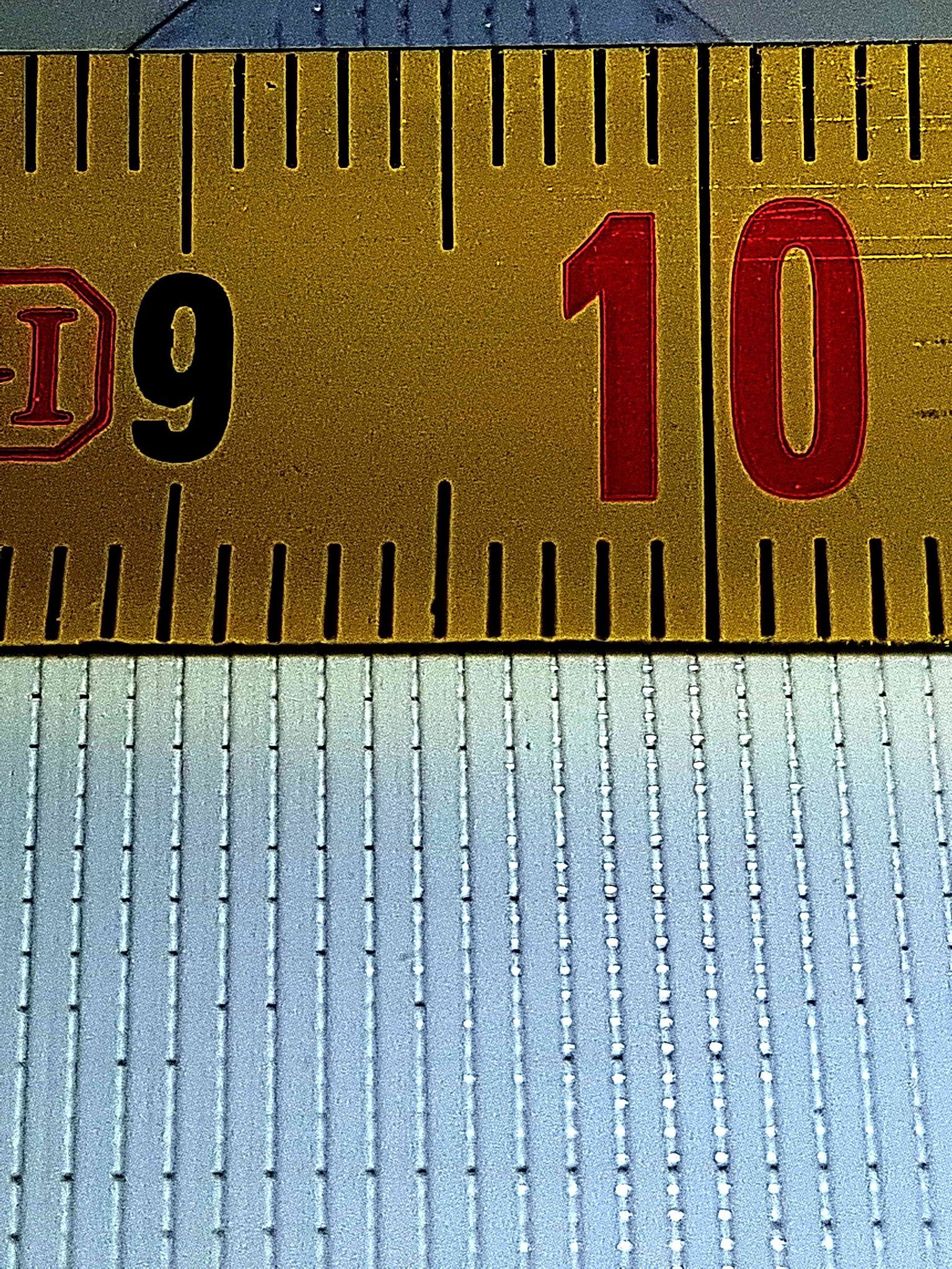

Ma Creality CR-10V2 c'est déréglée subitement : Voir la photo ci-jointe.
L'espacement des lignes d'impression est de 1 mm au lieu de 0,5 mm !
J'a réinitialisé l'Eprom sans résultat.
Quelqu'un a une idée pour corriger ça ?
Remarque : la dimension de l'impression 40 x 40 mm est correcte.
Merci
Salutation !
Pas simple d’après la photo de bien savoir se que l'on vois  ... un dessus de couche initial ? je n'arrive pas a déterminer se qui se trouve etre les creux des bosses ...
A tu changé de trancheur ou fait une mise a jours de celui ci ? car cela me fait penser a une taille de buse déclaré dans les paramètres d’imprimante qui ne colle pas avec la réalité ... ou alors le paramètre largeur de ligne/trait et un débit a ajuster ?
Sinon une histoire de tension de courroie ?
Ce que tu vois c'est la troisième couche. Les espaces vides sont les petites lignes
Je n'ai pas changé le trancheur S3D.
Le problème est résolu en désinstallant et réinstallant S3D.
