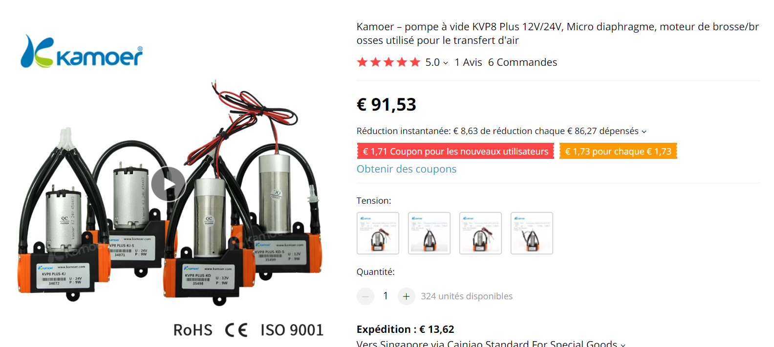

Salut tout le monde suis en train de me bricoler un projet berd air sur mon artillerie sidewinder x1 et ouvre donc le topic pour pouvoir en discuter avec des maker également intéressez je pensais utiliser ce genre de relai (https://www.amazon.fr/dp/B07BVXT1ZK/ref=cm_sw_r_cp_apa_glt_i_00V531HHZ2BA8MZWC98P)monter sur ma carte mks sgen l v2 en utilisant la fonction pmw dans marlin et ses pompe à vide la https://fr.aliexpress.com/item/32824384628.html je voulais avoir vos avis

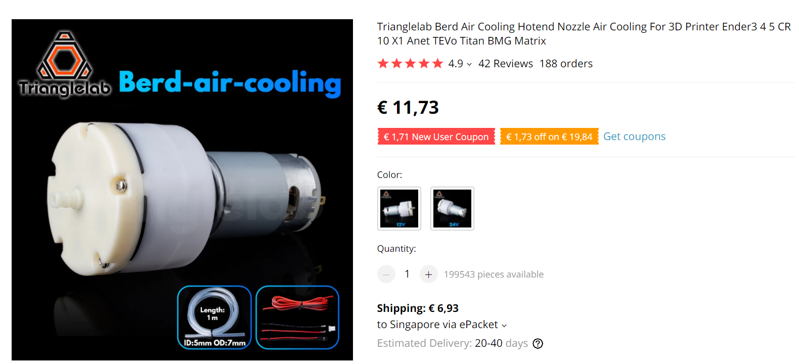

Je comprend pas bien la. Le berd air c'est le fait d'utiliser une pompe deportee pour refroidir au niveau de la buse.
Tu trouves la pompe  a 12eur chez Triangle lab
Mais toi tu pars sur une pompe a vide a 91eur???
Pourquoi utiliser une pompe a vide? C'est une erreur de recherche google ou tu pars sur un truc revolutionnaire?

@miserovitch j'utilise celle la parce que hevort l'utilise justement et elle vaut pas 91 euros c'est l'affichage bizarre d'ali express ça elle est au alentour de 40 (et encore c'est frais de port rapide inclus )celle que j'utilise , une pompe à vide du genre permet d'avoir une bonne pression et de mettre un "silencieux" au niveaux de l'entrée d'air et de limitez le bruit même si on reste bien au dessus des ventilo je sais pas si c'est la meilleur solution mais j'ai ouvert le topic pour en débattre justement ^^

@ikizami, ok donc tu utilises la sortie de la pompe a vide pour soufler sur la buse, j'avais pas pense a cette option.👍
C'est interesant ces methodes alternatives mais malheureusement plus bruyant que le classique 5015. Apres je me rend compte sur ma core XY equipee de rail MGN que c'est beaucoup plus bruyant que les V-slots. Donc si on fait une machine haute performance c'est forcemment plus bruyant.
Bon desole de pas pouvoir apporter plus d'info mais au moins ca fait vivre le post et le garde en lumiere 😉
