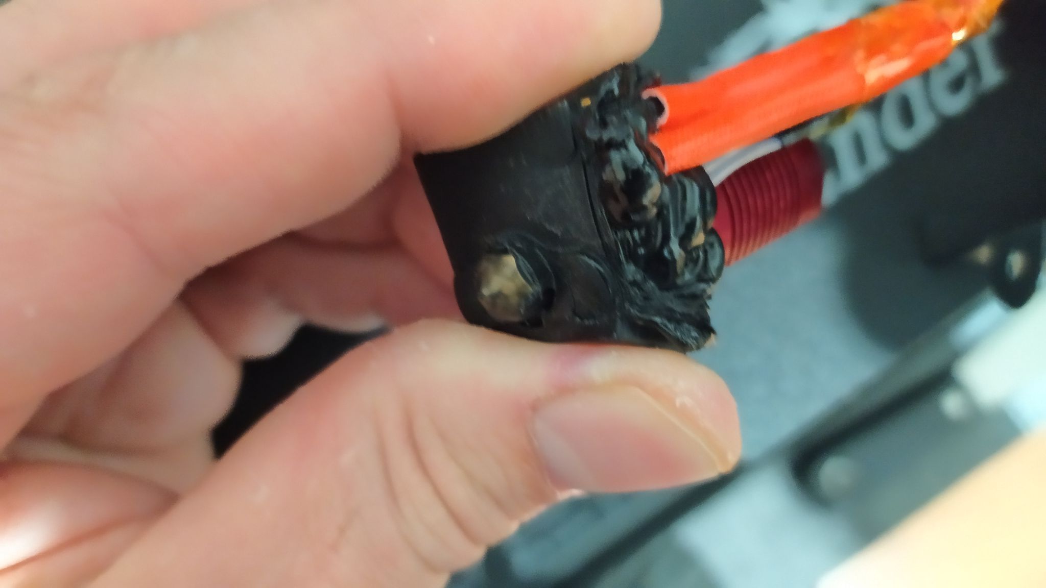

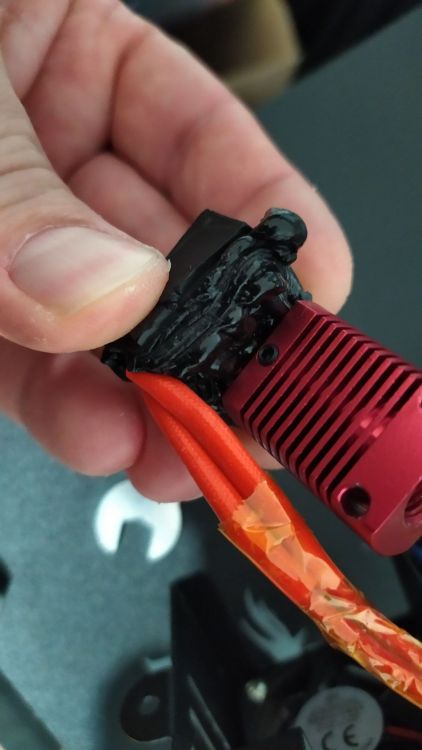

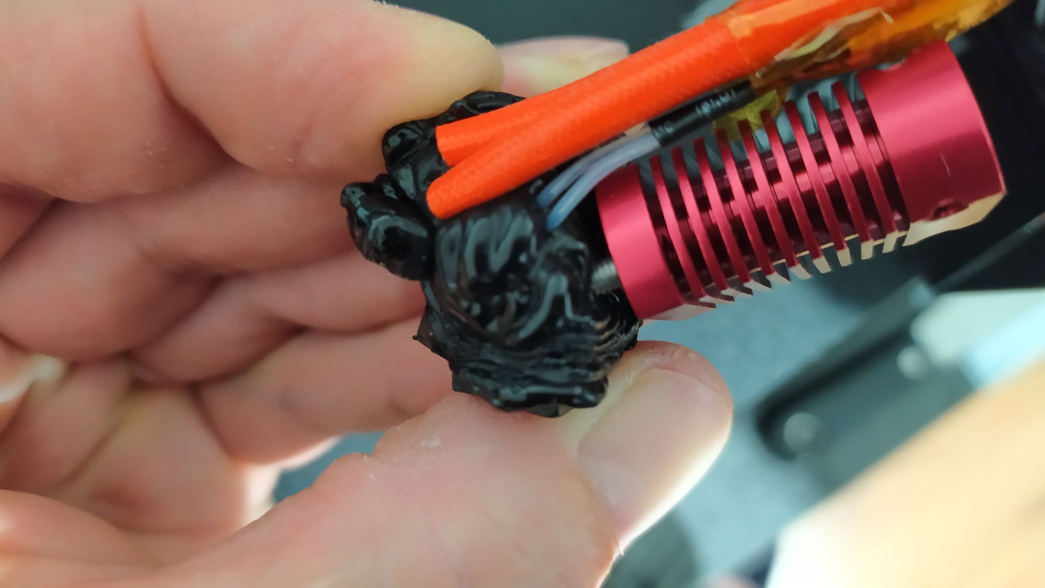

Avengerion Posté(e) Juillet 6, 2021 Posté(e) Juillet 6, 2021 Bonjour @ tous. Après une recherche sur votre site et une petite inscription/présentation, je pose ma question qui ne trouve de réponse. Suite à un désastre sur mon ENDER 5 PRO, du PLA fondu (off course) a recouvert le corps de chauffe ainsi que la plupart des câbles qui l'entoure. Je passe les détails du pourquoi et commence, ce n'est pas la question pour l'instant. Ma question est la suivante : Où se procuré du (bon) matériel pour l'ENDER 5 PRO ? Je parle du kit extrudeur complet visible pour environ 20€ sur des sites. Il en existe partout mais il semble que ce sont de pale copie chinoise sans même de bons connecteurs sur les câbles. Aussi, est-il possible d'avoir un VRAI site qui vend du matériel Constructeur ? Même si le site de Creality (et encore faut trouver le VRAI site), ils ne vendent pas de pièce détachée (ou bien je suis blond.......bon, un peu quand-même ^^) Merci de votre aide, en espérant répondre à la question que d'autre se pose.
Bakatora Posté(e) Juillet 6, 2021 Posté(e) Juillet 6, 2021 (modifié) Question bête : as-tu essayé Aliexpress ? Sinon à part Amazon où c'est assez aléatoire as-tu regardé côté boutique Compozan qui est en bannière tout en haut? (Je précise que je n'ai aucun intérêt chez zonzon, xpress ou toute boutique partenaire du forum xD ) Modifié (le) Juillet 6, 2021 par Bakatora
Titi78 Posté(e) Juillet 6, 2021 Posté(e) Juillet 6, 2021 (modifié) J'achète via Amazon ou compozan en cliquant sur les bandeaux du forum pour qu'il récupère quelques sous Personnellement je ne changerai pas la tête d'impression pour ce problème. Tu mets en chauffe quand c'est chaud tu débranche l'imprimante puis tu enleve le plus gros en essuiyant et en faisant attention aux câbles de la cartouche de chauffe et thermistance (c'est pour éviter un court circuit que je débranche) puis tu démonte en suivant la titi's procédure épinglée dans la rubrique creality et dans ma signature Édition Je n'avais pas vu le message précédent Pour enlever le plastique fondu tu peux utiliser un décapeur thermique pour éviter de mettre en chauffe et le faire tête démontée et débrancher de l'imprimante Modifié (le) Juillet 6, 2021 par Titi78
Avengerion Posté(e) Juillet 6, 2021 Auteur Posté(e) Juillet 6, 2021 il y a une heure, Bakatora a dit : Question bête : as-tu essayé Aliexpress ? Sinon à part Amazon où c'est assez aléatoire as-tu regardé côté boutique Compozan qui est en bannière tout en haut? (Je précise que je n'ai aucun intérêt chez zonzon, xpress ou toute boutique partenaire du forum xD ) Ma question est surtout pour recueillir éventuellement l'avis de plusieurs personnes l'ayant acheté car Oui j'ai vu sur Amazon, AliExpress ou autre et c'est comme mettre la main dans un sac rempli de copie chinoise avec une bonne version.......et espérer choper la bonne. Certaines sont sans connecteur et donc il faut utiliser un domino (j'extrapole car pour ma part je ferai soudure et joint thermo) ou bien les prix sont juste le double pour la même chose. il y a une heure, Titi78 a dit : J'achète via Amazon ou compozan en cliquant sur les bandeaux du forum pour qu'il récupère quelques sous Personnellement je ne changerai pas la tête d'impression pour ce problème. Tu mets en chauffe quand c'est chaud tu débranche l'imprimante puis tu enleve le plus gros en essuiyant et en faisant attention aux câbles de la cartouche de chauffe et thermistance (c'est pour éviter un court circuit que je débranche) puis tu démonte en suivant la titi's procédure épinglée dans la rubrique creality et dans ma signature Édition Je n'avais pas vu le message précédent Pour enlever le plastique fondu tu peux utiliser un décapeur thermique pour éviter de mettre en chauffe et le faire tête démontée et débrancher de l'imprimante Rien que pour le côté "court-circuit", je ne tenterai pas la récup. Pour moi c'est mort, je préfère mettre 15€ dans un ensemble neuf plutôt que de récupérer une tête qui risquerai de mettre le feu à mon imprimante et voir plus
Bakatora Posté(e) Juillet 6, 2021 Posté(e) Juillet 6, 2021 il y a une heure, Avengerion a dit : Ma question est surtout pour recueillir éventuellement l'avis de plusieurs personnes l'ayant acheté car Oui j'ai vu sur Amazon, AliExpress ou autre et c'est comme mettre la main dans un sac rempli de copie chinoise avec une bonne version.......et espérer choper la bonne. Certaines sont sans connecteur et donc il faut utiliser un domino (j'extrapole car pour ma part je ferai soudure et joint thermo) ou bien les prix sont juste le double pour la même chose. Rien que pour le côté "court-circuit", je ne tenterai pas la récup. Pour moi c'est mort, je préfère mettre 15€ dans un ensemble neuf plutôt que de récupérer une tête qui risquerai de mettre le feu à mon imprimante et voir plus Je te rejoins sur le dernier point ! Je préfère aussi avoir un ensemble hotend complet pour chaque type de filament au lieu de changer la buse à chaque fois. Pour l'histoire des copies quand tu achètes sur Ali, pars du principe que tout le monde se copie dessus. Mais une des 'marques' qui sort du lot est Trianglelab. Leurs copie des extrudeurs BMG sont un cran au dessus des autres.
Avengerion Posté(e) Juillet 6, 2021 Auteur Posté(e) Juillet 6, 2021 (modifié) J'ai visité le site Compozan et au vue du tarif, je pense faire une 1ère commande chez eux. Ensuite, sans doute je vais voir pour installer un DirectDrive au lieu du Bowden mais d'abord me faire la main sur l'imprimante ^^ Ensuite, je ne sais pas où Compozan se fournit.....allez savoir, tout le monde achète chez tout le monde. J'ai déjà vu des pro acheter sur Amazon et revendre ensuite en boutique Merci pour vos conseils. Je vous tiens au courant de mon achat ^^ Edit : Achat effectué, frais d'envoi de 3.89 + 082 pour Paypal et HT bien sûr...Bon, ça reste moins chère que d'autre ^^ Modifié (le) Juillet 6, 2021 par Avengerion
