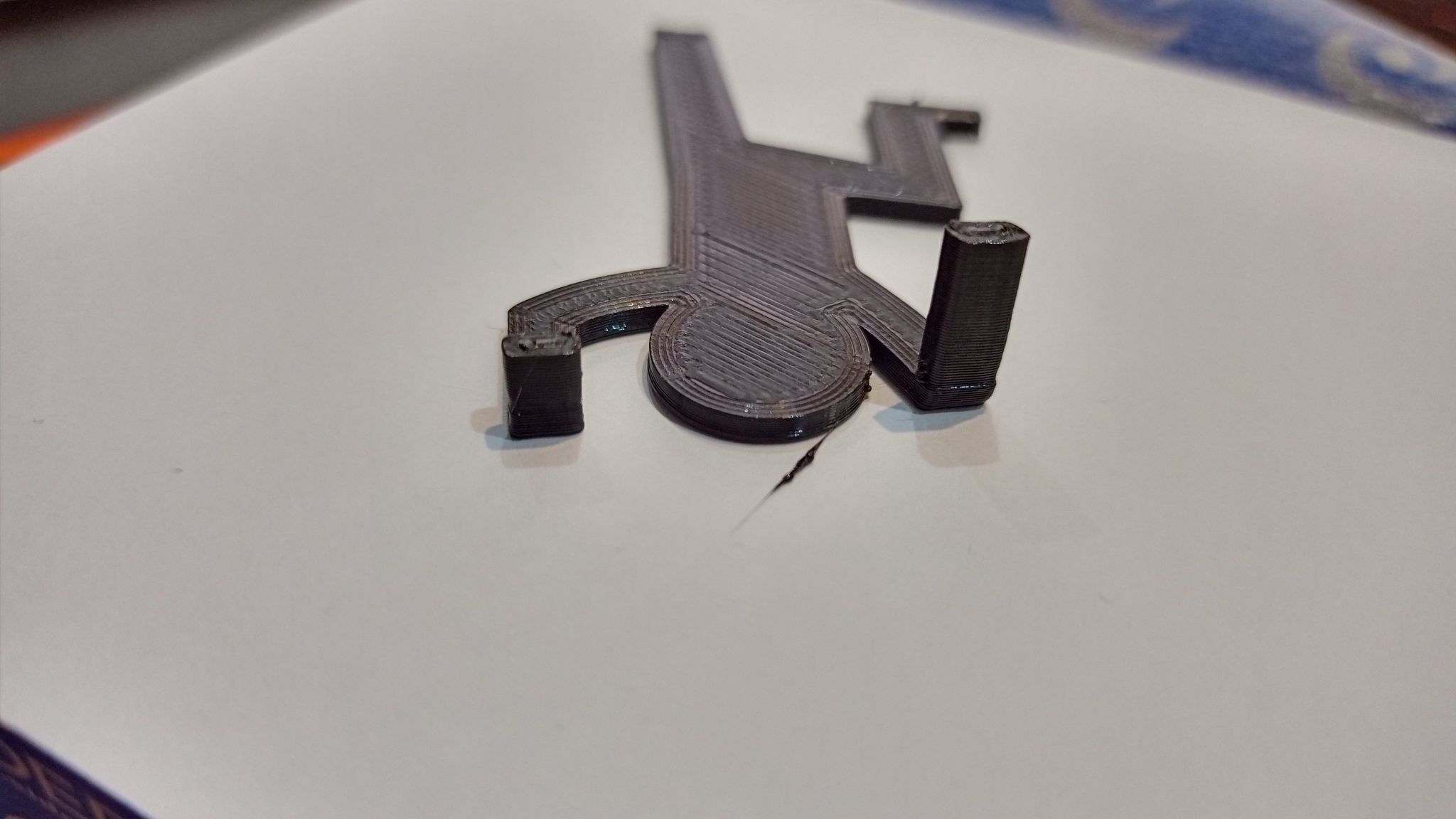

fjaffre Posté(e) Juillet 6, 2021 Partager Posté(e) Juillet 6, 2021 Salut à tous, je viens de recevoir ma SideWinder X1 et je rencontre un problème. J'ai fait un calibration de l'extrudeur en espérant supprimer le problème mais cela n'a rien changé. J'ai plein de filaments pendant l'impression et je suppose qu'il faut régler du coté de la rétractation. Je suis passé de 2mm par défaut à 4 mais s'est toujours pareil. Pourriez m'aiguiller svp Cela m'ennuis d'avoir des pièces sans défaut avec ma vieille JGAURORA A5S que je voulais vendre. Pour le moment, je vais la garder avant de trouver les réglages pour ma SideWinder X1. Lien vers le commentaire Partager sur d’autres sites More sharing options...
fjaffre Posté(e) Juillet 6, 2021 Auteur Partager Posté(e) Juillet 6, 2021 J'ai visité cette page plutôt intéressante et je commence a m'en sortir. J'ai déjà baissé la température de 220° à 210°. Mon ancienne JGAURORA A5S fonctionnait super en 220°, mais peut être que les sondes ne lisent pas la même valeur d'une marque de machine à une autre. J'ai désactivé dans CURA "décalage en z lors d'une rétractation" Et en gros j'ai 2mm de rétractation avec 50mm de vitesse. Commence a être mieux, je ferais une vrai pièce pour voir. Lien vers le commentaire Partager sur d’autres sites More sharing options...
fjaffre Posté(e) Juillet 6, 2021 Auteur Partager Posté(e) Juillet 6, 2021 Je commence a retrouver espoir ! Lien vers le commentaire Partager sur d’autres sites More sharing options...
