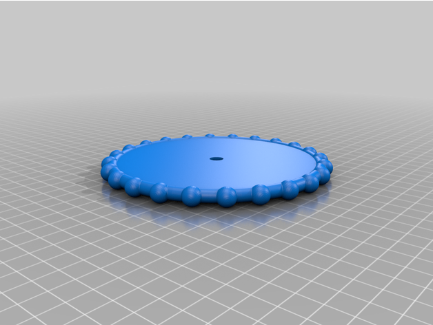

J'aimerais avoir un avis pour l'impression de cette pièce.  Faut-il mieux imprimer à l'horizontal ou à la vertical? Le problème avec une impression horizontale est que Cura met un support sur toute la surface à cause des dents sur la peripherie.
Merci d'avance

J'étais en train d'écrire la même réponse que @minoudedijon
Si tu as besoin de la qualité des sphères en couronne, il vaut mieux à plat, si la pièce est soumise à des efforts de torsion, là ça doit impérativement être à plat
Éventuellement, on peut la couper en deux dans le sens horizontal en prévoyant une couronne d'assemblage qui insérera dans le tore qui borde le disque (avec trois petits ergots pour indexer la position en rotation). Il faudra alors assembler et coller les trois éléments (deux demi-pièces plus la couronne d'assemblage)
C'est probablement ce qui te donnera la meilleure apparence finale mais avec une marque de jointure sur la tranche
C'est une molette (trim wheel d'un simulateur de vol).  Elle est fixée sur l'axe d'un encodeur donc pas besoin de resistance mechanique particulière
