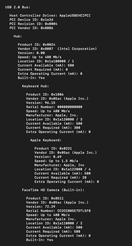

Si je ne me trompe pas pour avoir la listes de périphériques USB sous mac ce serai :
system_profiler SPUSBDataType
Quand je branche l'imprimante rien ne se passe

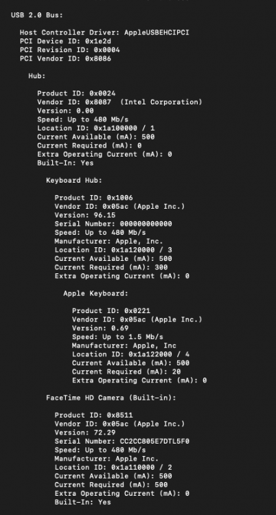

Je vous montre ce que j'a
i1491901755_Capturedecran2021-07-08a10_02_54.thumb.png.e951e613506d8b55917767004aa332c9.png830845623_Capturedecran2021-07-08a10_03_25.thumb.png.2b8790adfccb99af26a989b3f97e8bf3.png282352562_Capturedecran2021-07-08a10_03_47.png.885b5c746a8f5f18a652ceadbdbc9a30.png
Je viens juste d'y penser mais j'ai pas pensé à changer là où était branché l'imprimante. J'ai laissé sur le même port USB
Modifié (le) par atlante
Visiblement, la machine n'est pas détectée du tout, ce n'est donc probablement pas un problème de driver, mais bien de port usb ou de câble.

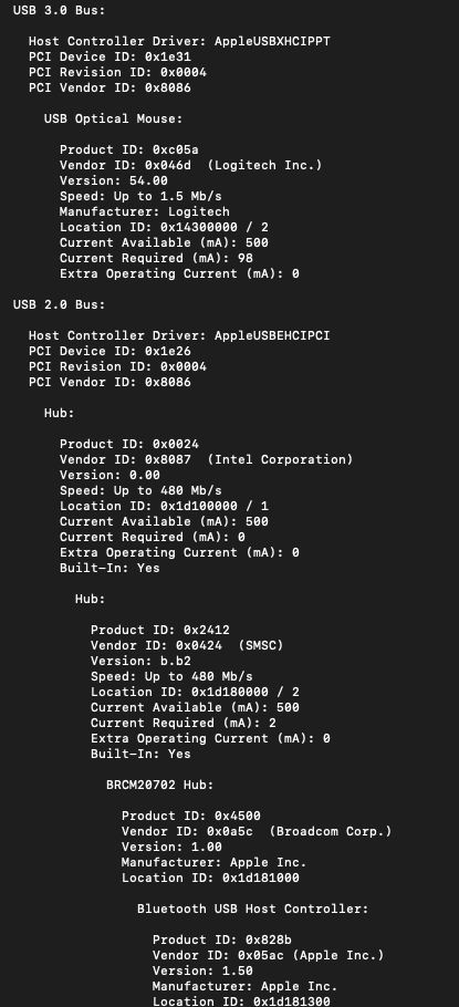

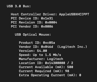

il y a 6 minutes, Maeke a dit :
Elle est pas branchée là. Je viens de la brancher mais rien ne change .
En effet la machine n'est pas détectée
Si tu n'a pas de nouveau truc USB listé, alors il faut surement tester avec un autre câble USB ... Il y a aussi peut être a faire attention de le brancher sur le mac, sur un port USB 2 (pas bleu) et non USB 3 (bleu) ...

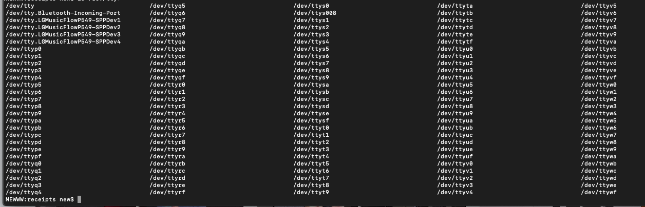

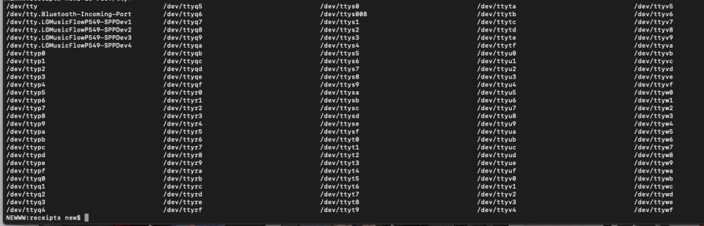

En fait, il n'y a pas forcement d'informations quand tu branche en USB l'imprimante, en principe cela créer un Port COM/Série sans rien dire. C'est pour cela qu'il faut vérifier la liste des périphériques USB  ... et sous linux le driver fait apparaître (a condition que le périphérique USB soit détecté et que le driver soit là)  un nouvel élément dans les /dev/tty* (les port séries) mais je ne sais pas si cela fonctionne pareil sous mac ... voir le résultat d'un ? (Edit si il y en a des nouveau après branchement ...)
ls /dev/tty*
Mais Maeke a peut être connaissance d'un truc que je ne sais pas, pour avoir demandé la photo de l’écran de l'imprimante...
Modifié (le) par PPAC
Selon ta commande, j'ai ça qui apparait. Je commence à manquer de temps et je ne serais de retour que la semaine pro. Mais je prends en note tout ce que vous me dites et je testerais ça dès mon retour
1818944404_Capturedecran2021-07-08a10_38_32.thumb.png.81e00347f99fc0ca592dd7c35dc10ba7.png
