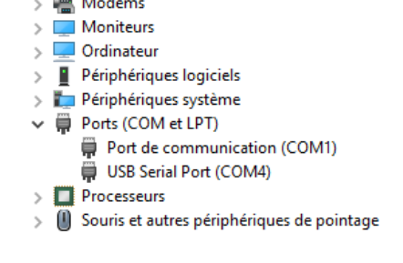

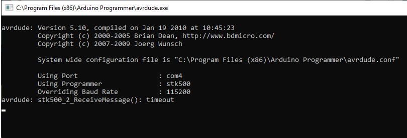

ptidom.31 Posté(e) Juillet 8, 2021 Auteur Posté(e) Juillet 8, 2021 Bonsoir PPAC Merci de ton retour, je viens de retester ce soir et pas de changement. Quand je branche l'USB sur la Cr10s l'USB apparaît sur le com4: Sur Avrdude quand je clique sur "Detect port" il ne trouve pas de carte. Quand je lance le flashage depuis Avrdude sur le com4 j'ai le message suivant: Si je comprends bien, il n'a pas de réponse de la carte. Etant débutant dans la programmation de machine je ne connais pas le rôle du bootloader. Est-ce l'équivalent du bios des ordi? Si il y a un pb sur celui-ci, faut-il changer la totalité de la carte mère ou est-ce une carte (puce?) à part? merci
PPAC Posté(e) Juillet 8, 2021 Posté(e) Juillet 8, 2021 (modifié) Si quand tu branche l'USB tu a un port COM qui apparaît cela se trouve être une bonne nouvelle , car le microcontrôleur répond. Là il faut peut etre tester une autre vitesse de communication cf le "-b 115200" il me semble qu'il faut aussi tester avec "-b 250000" enfin c'est selon se qui a était définie dans le firmware ... mais si il y a eu un défaut de téléversement, ... il faut peut être tout tester ... il y a du monde ... /** * Serial Port Baud Rate * This is the default communication speed for all serial ports. * Set the baud rate defaults for additional serial ports below. * * 250000 works in most cases, but you might try a lower speed if * you commonly experience drop-outs during host printing. * You may try up to 1000000 to speed up SD file transfer. * * :[2400, 9600, 19200, 38400, 57600, 115200, 250000, 500000, 1000000] */ #define BAUDRATE 250000 Aussi, il faut bien faire attention a ne pas laisser une autre application qui utilise le port COM ouverte. Par exemple Cura essai de se connecter automatiquement et si il garde le port COM ouvert, les autre applications n'y on plus accès et tu obtiens un "timeout" ou un "port already open" sur les autres applications. Donc bien fermer/stopper Cura et/ou bien fermer/stopper Repetier Serveur si tu l'a installer ... Il y a 1 heure, ptidom.31 a dit : je ne connais pas le rôle du bootloader. Est-ce l'équivalent du bios des ordi? Si il y a un pb sur celui-ci, faut-il changer la totalité de la carte mère ou est-ce une carte (puce?) à part? La je ne suis pas sur d'avoir vraiment raison si je dit que oui c'est comme un bios ... pour moi, c'est l'idée car c'est le 1er morceau de code chargé qui normalement permet de passer la main au code du firmware et de faire avant cela quelque initialisation (enfin de se que j'en comprend) Il existe des méthodes pour réécrire le bootloader mais il faut connaitre exactement le microcontrôleur pour savoir comment et quelle bootloader lui donner et cela demande de se connecter via un port de programmation 2IC ou avec un USB ASP ... mais là aussi je ne suis pas assez connaisseur. Il va te falloir faire quelque recherches voila par exemple comment cela se fait sur un Arduino (Microcontrolleur ATMel ... https://www.lesimprimantes3d.fr/forum/topic/12221-flash-d’un-bootloader-sur-un-arduino-en-se-servant-du-port-icsp/?do=findComment&comment=146903 ) Quand a changer le microcontrôleur si il se trouve soudé en surface cela demande du matériel de spécialiste (sation de reflow) car pas simple de dé-souder/ressouder toutes ses petites pattes ... Edit : Arduino IDE https://www.arduino.cc/en/software semble savoir faire cela réécrire un bootloader pour un ATMega, il faut peut être tester ... creuser cette piste si les essais avec d'autre vitesse ne donne rien. Modifié (le) Juillet 8, 2021 par PPAC

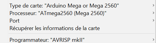

Solution ptidom.31 Posté(e) Juillet 13, 2021 Auteur Solution Posté(e) Juillet 13, 2021 ça y est, ma CR10S a ressuscité en suivant les pistes donné par PPAC (merci encore) et avec l'aide de mon neveu qui travaille dans la programmation de carte. Les étapes du sauvetage: 1) avec une carte Arduino Uno nous avons re-flashé le bootloader sur la carte comme pour une CR10. Pour cela nous avons suivi le tuto de stef_ladefense 2) Déconnection de la carte Arduino. A ce stade, Cura ne "voit" toujours pas la carte mère 3) Utilisation du logiciel Arduino pour téléverser Marlin avec comme configuration dans "outils": Une fois le téléchargement fait, l'imprimante a redémarré. Maintenant Cura voit de nouveau la carte mère. Merci pour l'aide trouvée dans ce forum 1
