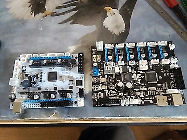

Je souhaite remplacer les drivers par des TMC2208 sur une carte mère de couleur noire nouvelle génération la version gt2560 V4.0.
J'ai recherché sur le forum dédié sur Geeetech pas de réponse précise concernant le firmware.
Le seul élément de réponse il est impossible d'utiliser l'IDE Arduino  il faut utiliser VSC exclusivement car l'IDE plante !
Merci de votre aide sur le sens de montage des TMC2208 car à mon avis il faut pivoter le driver de 180° je crois.
Il faut à mon avis dans ce cas du montage des TMC soit modifier le sens de rotation des moteurs dans le firmware ou solution basique inverser une paire de fils sur la connectique des moteurs.
Nota : j'ai posé la question au service technique de GEEETECH pour la version V4.0 pas de réponse.
A+ si des spécialistes savent merci de votre réponse.

Le prix je pense, les A4988 coutent rien de tout. Du cote sense du driver, je n'ose pas te donner conseil sans voir tes drivers et la carte. Je me rappelle avoir cherché le "pinout" des deux drivers pour savoir comment les placer car c'etait pas evident tristement. La version blanche de la v4 avait une légende dans les pins pour savoir ca.

Je ne vois pas trop le soucis mais oui les TMC2208 seront inversés à partir du moment où on considère que le potentiomètre se situe en haut du pilote et que le marquage est différent des A4988. La broche EN est tout en bas à droite sur la carte mère, il faudra donc le tourner si besoin ( le potentiomètre se retrouvera donc en bas ). Mes pilotes sont câblés par défaut de cette façon ( en considérant qu'ils sont installés sur la carte mère et lecture du haut vers le bas ) :
  • A4988 - TMC2208
    • 1B -  2B
    • 1A - 2A
    • 2A - 1A
    • 2B - 1B
Un petit passage dans Marlin et mettre à true #define INVERT_..._DIR sur les axes concernés et c'est ok. Pas besoin d'inverser les fils, en plus il y a un risque de casser le levier du connecteur.
Par contre il existe des pilotes TMC2208 qui ont le même marquage que les A4988 donc dans ce cas si il n'y aura pas besoin d'inverser quoique ce soit mais je n'en ai vu qu'en photo, je n'ai jamais rencontré de tels pilotes en vrai. Je suppose que c'est lié à la révision, les miens sont en version 1.2.
Voici une photo de ma carte mère et comment sont installés les pilotes ( les trois sont des TMC2208, les jaunes sont de la marque Eryone et les blancs sont de chez Fysetc ).
Modifié (le) par Aquilae
