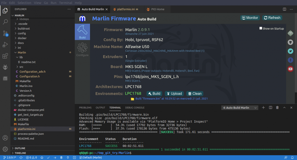

christian21700 Posté(e) Juillet 21, 2021 Auteur Partager Posté(e) Juillet 21, 2021 (modifié) bonjour a tous ok MDR le teste et en coure platformio.ini Configuration.h Configuration_adv.h platformio.ini Modifié (le) Juillet 21, 2021 par christian21700 Lien vers le commentaire Partager sur d’autres sites More sharing options...

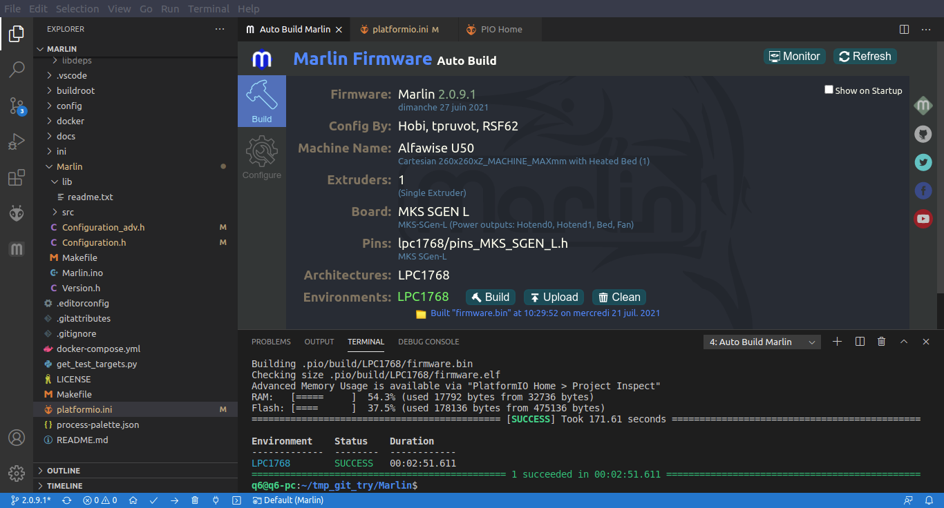

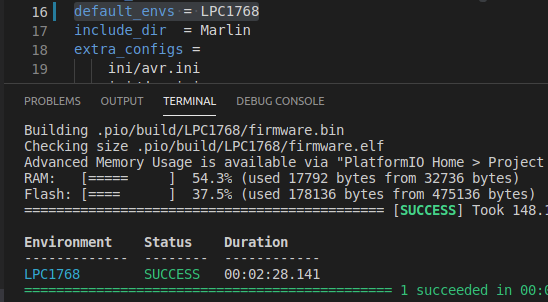

PPAC Posté(e) Juillet 21, 2021 Partager Posté(e) Juillet 21, 2021 Chez moi, après avoir modifié comme le dit fran6p le fichier platformio.ini (pour que l'environnement par defaut soit bien le LPC1768) compilation sans erreur : (enfin avec les platformio.ini et conf*.h que j'ai téléchargé sur ton message non encore édité, car là tu a fait un édit et je ne sais plus ce qu'il y a ...) Et sinon même sans faire cette modif avec Auto Build Marlin cela passe a la seconde compilation (j'ai du faire la 1er "Build" trop vite il devais ne pas encore avoir téléchargé toutes les lib et dépendance ...) Remarque bien que je n'ai pas de notification (l'icone de la cloche en bas a droite, donc par exemple pas de problème de PlatformIO qui a du mal a s'installer ou de Phyton 3 mal installé ou avec un confict de version due au Alias de W10 ...) Lien vers le commentaire Partager sur d’autres sites More sharing options...

PPAC Posté(e) Juillet 21, 2021 Partager Posté(e) Juillet 21, 2021 il y a 4 minutes, christian21700 a dit : a plus 1h Plus d'une heure ... de compiltation ... vraiment ? ... tu doit avoir un PC avec très peux de puissance ou un truc qui te bouffe toute la mémoire et puissance de calcul ... un CCleaner et un AdWCleaner serait peut être a utiliser pour faire un peux de nettoyage ... (ou alors tu a la malchance d'avoir les mise a jours de Windows en même temps qu'un scanne anti virus ...) Voila le firmware.bin résultat de cette compilation si vraiment tu n'arrive pas a compiler ... (mais accepter un .bin d'un inconnue c'est comme accepter des bonbons d'un inconnue ... c'est prendre des risque), il faut mieux le compiler soit même ... surtout si tu veux pouvoir modifier des truc plus tard ... firmware.bin 1 Lien vers le commentaire Partager sur d’autres sites More sharing options...
fran6p Posté(e) Juillet 21, 2021 Partager Posté(e) Juillet 21, 2021 @christian21700 C'est quoi ton ordinosaure ? Un 486 voire un Pentium datant de Mathusalem ? La compilation normalement prend moins de cinq (5) minutes. Si tu utilises Windows comme OS et que tu as un antivirus (surtout si c'est celui de McAfee) désactive-le, le temps de la compilation ou encore plus simple avec Windows, redémarre ton PC (tu as peut-être un processus qui occupe ton processeur constamment) 1 Lien vers le commentaire Partager sur d’autres sites More sharing options...
christian21700 Posté(e) Juillet 21, 2021 Auteur Partager Posté(e) Juillet 21, 2021 toujours pas fini ?? (PC i5 mémoire 4) Windows PowerShell Copyright (C) Microsoft Corporation. Tous droits réservés. Testez le nouveau système multiplateforme PowerShell https://aka.ms/pscore6 PS C:\malin_u50> platformio run -e LPC1768 Processing LPC1768 (platform: https://github.com/p3p/pio-nxplpc-arduino-lpc176x/archive/0.1.3.zip; board: nxp_lpc1768; framework: arduino) ---------------------------------------------------------------------------------------------------------------------------------------------Verbose mode can be enabled via `-v, --verbose` option CONFIGURATION: https://docs.platformio.org/page/boards/nxplpc-arduino-lpc176x/nxp_lpc1768.html PLATFORM: NXP Arduino LPC176x (0.1.3) > NXP LPC1768 HARDWARE: LPC1768 100MHz, 31.97KB RAM, 464KB Flash DEBUG: Current (cmsis-dap) On-board (cmsis-dap) External (blackmagic, jlink) PACKAGES: - framework-arduino-lpc176x 0.2.8 - toolchain-gccarmnoneeabi 1.90201.191206 (9.2.1) Converting Marlin.ino LDF: Library Dependency Finder -> http://bit.ly/configure-pio-ldf LDF Modes: Finder ~ off, Compatibility ~ strict Found 3 compatible libraries Scanning dependencies... Dependency Graph |-- <Servo> 1.0.0 |-- <TMCStepper> 0.7.1 |-- <U8glib-HAL> 0.5.0 Building in release mode Compiling .pio\build\LPC1768\src\src\HAL\LPC1768\HAL.cpp.o Compiling .pio\build\LPC1768\src\src\HAL\LPC1768\HAL_MinSerial.cpp.o Compiling .pio\build\LPC1768\src\src\HAL\LPC1768\HAL_SPI.cpp.o Compiling .pio\build\LPC1768\src\src\HAL\LPC1768\MarlinSerial.cpp.o Compiling .pio\build\LPC1768\src\src\HAL\LPC1768\eeprom_flash.cpp.o Compiling .pio\build\LPC1768\src\src\HAL\LPC1768\eeprom_sdcard.cpp.o Compiling .pio\build\LPC1768\src\src\HAL\LPC1768\eeprom_wired.cpp.o Compiling .pio\build\LPC1768\src\src\HAL\LPC1768\fast_pwm.cpp.o Compiling .pio\build\LPC1768\src\src\HAL\LPC1768\include\digipot_mcp4451_I2C_routines.c.o Compiling .pio\build\LPC1768\src\src\HAL\LPC1768\include\i2c_util.c.o Compiling .pio\build\LPC1768\src\src\HAL\LPC1768\main.cpp.o Compiling .pio\build\LPC1768\src\src\HAL\LPC1768\tft\tft_spi.cpp.o Compiling .pio\build\LPC1768\src\src\HAL\LPC1768\tft\xpt2046.cpp.o Compiling .pio\build\LPC1768\src\src\HAL\LPC1768\timers.cpp.o Compiling .pio\build\LPC1768\src\src\HAL\LPC1768\u8g\LCD_I2C_routines.cpp.o Compiling .pio\build\LPC1768\src\src\HAL\LPC1768\u8g\LCD_pin_routines.c.o Compiling .pio\build\LPC1768\src\src\HAL\LPC1768\u8g\u8g_com_HAL_LPC1768_hw_spi.cpp.o Compiling .pio\build\LPC1768\src\src\HAL\LPC1768\u8g\u8g_com_HAL_LPC1768_ssd_hw_i2c.cpp.o Compiling .pio\build\LPC1768\src\src\HAL\LPC1768\u8g\u8g_com_HAL_LPC1768_st7920_hw_spi.cpp.o Compiling .pio\build\LPC1768\src\src\HAL\LPC1768\u8g\u8g_com_HAL_LPC1768_st7920_sw_spi.cpp.o Compiling .pio\build\LPC1768\src\src\HAL\LPC1768\u8g\u8g_com_HAL_LPC1768_sw_spi.cpp.o Compiling .pio\build\LPC1768\src\src\HAL\LPC1768\usb_serial.cpp.o Compiling .pio\build\LPC1768\src\src\HAL\LPC1768\watchdog.cpp.o Compiling .pio\build\LPC1768\src\src\HAL\shared\Delay.cpp.o Compiling .pio\build\LPC1768\src\src\HAL\shared\HAL_MinSerial.cpp.o Compiling .pio\build\LPC1768\src\src\HAL\shared\backtrace\backtrace.cpp.o Compiling .pio\build\LPC1768\src\src\HAL\shared\backtrace\unwarm.cpp.o Compiling .pio\build\LPC1768\src\src\HAL\shared\backtrace\unwarm_arm.cpp.o Compiling .pio\build\LPC1768\src\src\HAL\shared\backtrace\unwarm_thumb.cpp.o Compiling .pio\build\LPC1768\src\src\HAL\shared\backtrace\unwarmbytab.cpp.o Compiling .pio\build\LPC1768\src\src\HAL\shared\backtrace\unwarmmem.cpp.o Compiling .pio\build\LPC1768\src\src\HAL\shared\backtrace\unwinder.cpp.o Compiling .pio\build\LPC1768\src\src\HAL\shared\backtrace\unwmemaccess.cpp.o Compiling .pio\build\LPC1768\src\src\HAL\shared\eeprom_api.cpp.o Compiling .pio\build\LPC1768\src\src\HAL\shared\esp_wifi.cpp.o Compiling .pio\build\LPC1768\src\src\HAL\shared\servo.cpp.o Compiling .pio\build\LPC1768\src\src\MarlinCore.cpp.o Compiling .pio\build\LPC1768\src\src\core\serial.cpp.o Compiling .pio\build\LPC1768\src\src\core\utility.cpp.o Compiling .pio\build\LPC1768\src\src\feature\ammeter.cpp.o Compiling .pio\build\LPC1768\src\src\feature\bedlevel\bedlevel.cpp.o Compiling .pio\build\LPC1768\src\src\feature\bedlevel\mbl\mesh_bed_leveling.cpp.o Compiling .pio\build\LPC1768\src\src\feature\e_parser.cpp.o Compiling .pio\build\LPC1768\src\src\feature\hotend_idle.cpp.o Compiling .pio\build\LPC1768\src\src\feature\pause.cpp.o Compiling .pio\build\LPC1768\src\src\feature\powerloss.cpp.o Compiling .pio\build\LPC1768\src\src\feature\tmc_util.cpp.o Compiling .pio\build\LPC1768\src\src\gcode\bedlevel\G42.cpp.o Compiling .pio\build\LPC1768\src\src\gcode\bedlevel\M420.cpp.o Compiling .pio\build\LPC1768\src\src\gcode\bedlevel\mbl\G29.cpp.o Compiling .pio\build\LPC1768\src\src\gcode\bedlevel\mbl\M421.cpp.o Compiling .pio\build\LPC1768\src\src\gcode\calibrate\G28.cpp.o Compiling .pio\build\LPC1768\src\src\gcode\config\M200-M205.cpp.o Compiling .pio\build\LPC1768\src\src\gcode\config\M220.cpp.o Compiling .pio\build\LPC1768\src\src\gcode\config\M221.cpp.o Compiling .pio\build\LPC1768\src\src\gcode\config\M301.cpp.o Compiling .pio\build\LPC1768\src\src\gcode\config\M302.cpp.o Compiling .pio\build\LPC1768\src\src\gcode\config\M304.cpp.o Compiling .pio\build\LPC1768\src\src\gcode\config\M309.cpp.o Compiling .pio\build\LPC1768\src\src\gcode\config\M92.cpp.o Compiling .pio\build\LPC1768\src\src\gcode\control\M108_M112_M410.cpp.o Compiling .pio\build\LPC1768\src\src\gcode\control\M111.cpp.o Compiling .pio\build\LPC1768\src\src\gcode\control\M120_M121.cpp.o Compiling .pio\build\LPC1768\src\src\gcode\control\M17_M18_M84.cpp.o Compiling .pio\build\LPC1768\src\src\gcode\control\M211.cpp.o Compiling .pio\build\LPC1768\src\src\gcode\control\M400.cpp.o Compiling .pio\build\LPC1768\src\src\gcode\control\M80_M81.cpp.o Compiling .pio\build\LPC1768\src\src\gcode\control\M85.cpp.o Compiling .pio\build\LPC1768\src\src\gcode\control\M993_M994.cpp.o Compiling .pio\build\LPC1768\src\src\gcode\control\M997.cpp.o Compiling .pio\build\LPC1768\src\src\gcode\control\M999.cpp.o Compiling .pio\build\LPC1768\src\src\gcode\control\T.cpp.o Compiling .pio\build\LPC1768\src\src\gcode\eeprom\M500-M504.cpp.o Compiling .pio\build\LPC1768\src\src\gcode\feature\digipot\M907-M910.cpp.o Compiling .pio\build\LPC1768\src\src\gcode\feature\pause\G27.cpp.o Compiling .pio\build\LPC1768\src\src\gcode\feature\pause\M600.cpp.o Compiling .pio\build\LPC1768\src\src\gcode\feature\pause\M603.cpp.o Compiling .pio\build\LPC1768\src\src\gcode\feature\pause\M701_M702.cpp.o Compiling .pio\build\LPC1768\src\src\gcode\feature\powerloss\M1000.cpp.o Compiling .pio\build\LPC1768\src\src\gcode\feature\powerloss\M413.cpp.o Compiling .pio\build\LPC1768\src\src\gcode\feature\trinamic\M122.cpp.o Compiling .pio\build\LPC1768\src\src\gcode\feature\trinamic\M569.cpp.o Compiling .pio\build\LPC1768\src\src\gcode\feature\trinamic\M906.cpp.o Compiling .pio\build\LPC1768\src\src\gcode\feature\trinamic\M911-M914.cpp.o Compiling .pio\build\LPC1768\src\src\gcode\gcode.cpp.o Compiling .pio\build\LPC1768\src\src\gcode\gcode_d.cpp.o Compiling .pio\build\LPC1768\src\src\gcode\geometry\G92.cpp.o Compiling .pio\build\LPC1768\src\src\gcode\geometry\M206_M428.cpp.o Compiling .pio\build\LPC1768\src\src\gcode\host\M110.cpp.o Compiling .pio\build\LPC1768\src\src\gcode\host\M113.cpp.o Compiling .pio\build\LPC1768\src\src\gcode\host\M114.cpp.o Compiling .pio\build\LPC1768\src\src\gcode\host\M115.cpp.o Compiling .pio\build\LPC1768\src\src\gcode\host\M118.cpp.o Compiling .pio\build\LPC1768\src\src\gcode\host\M119.cpp.o Compiling .pio\build\LPC1768\src\src\gcode\lcd\M0_M1.cpp.o Compiling .pio\build\LPC1768\src\src\gcode\lcd\M117.cpp.o Compiling .pio\build\LPC1768\src\src\gcode\lcd\M145.cpp.o Compiling .pio\build\LPC1768\src\src\gcode\lcd\M300.cpp.o Compiling .pio\build\LPC1768\src\src\gcode\lcd\M73.cpp.o Compiling .pio\build\LPC1768\src\src\gcode\motion\G0_G1.cpp.o Compiling .pio\build\LPC1768\src\src\gcode\motion\G2_G3.cpp.o Compiling .pio\build\LPC1768\src\src\gcode\motion\G4.cpp.o Compiling .pio\build\LPC1768\src\src\gcode\parser.cpp.o Compiling .pio\build\LPC1768\src\src\gcode\queue.cpp.o Compiling .pio\build\LPC1768\src\src\gcode\sd\M1001.cpp.o Compiling .pio\build\LPC1768\src\src\gcode\sd\M20.cpp.o Compiling .pio\build\LPC1768\src\src\gcode\sd\M21_M22.cpp.o Compiling .pio\build\LPC1768\src\src\gcode\sd\M23.cpp.o Compiling .pio\build\LPC1768\src\src\gcode\sd\M24_M25.cpp.o Compiling .pio\build\LPC1768\src\src\gcode\sd\M26.cpp.o Compiling .pio\build\LPC1768\src\src\gcode\sd\M27.cpp.o Compiling .pio\build\LPC1768\src\src\gcode\sd\M28_M29.cpp.o Compiling .pio\build\LPC1768\src\src\gcode\sd\M30.cpp.o Compiling .pio\build\LPC1768\src\src\gcode\sd\M32.cpp.o Compiling .pio\build\LPC1768\src\src\gcode\sd\M33.cpp.o Compiling .pio\build\LPC1768\src\src\gcode\sd\M34.cpp.o Compiling .pio\build\LPC1768\src\src\gcode\sd\M524.cpp.o Compiling .pio\build\LPC1768\src\src\gcode\sd\M928.cpp.o Compiling .pio\build\LPC1768\src\src\gcode\stats\M31.cpp.o Compiling .pio\build\LPC1768\src\src\gcode\stats\M75-M78.cpp.o Compiling .pio\build\LPC1768\src\src\gcode\temp\M104_M109.cpp.o Compiling .pio\build\LPC1768\src\src\gcode\temp\M105.cpp.o Compiling .pio\build\LPC1768\src\src\gcode\temp\M106_M107.cpp.o Compiling .pio\build\LPC1768\src\src\gcode\temp\M140_M190.cpp.o Compiling .pio\build\LPC1768\src\src\gcode\temp\M141_M191.cpp.o Compiling .pio\build\LPC1768\src\src\gcode\temp\M155.cpp.o Compiling .pio\build\LPC1768\src\src\gcode\temp\M303.cpp.o Compiling .pio\build\LPC1768\src\src\gcode\units\M82_M83.cpp.o Compiling .pio\build\LPC1768\src\src\lcd\dogm\lcdprint_u8g.cpp.o Compiling .pio\build\LPC1768\src\src\lcd\dogm\marlinui_DOGM.cpp.o Compiling .pio\build\LPC1768\src\src\lcd\dogm\status_screen_DOGM.cpp.o Compiling .pio\build\LPC1768\src\src\lcd\dogm\status_screen_lite_ST7920.cpp.o Compiling .pio\build\LPC1768\src\src\lcd\dogm\u8g_dev_ssd1306_sh1106_128x64_I2C.cpp.o Compiling .pio\build\LPC1768\src\src\lcd\dogm\u8g_dev_ssd1309_12864.cpp.o Compiling .pio\build\LPC1768\src\src\lcd\dogm\u8g_dev_st7565_64128n_HAL.cpp.o Compiling .pio\build\LPC1768\src\src\lcd\dogm\u8g_dev_st7920_128x64_HAL.cpp.o Compiling .pio\build\LPC1768\src\src\lcd\dogm\u8g_dev_tft_upscale_from_128x64.cpp.o Compiling .pio\build\LPC1768\src\src\lcd\dogm\u8g_dev_uc1701_mini12864_HAL.cpp.o Compiling .pio\build\LPC1768\src\src\lcd\dogm\u8g_fontutf8.cpp.o Compiling .pio\build\LPC1768\src\src\lcd\dogm\ultralcd_st7920_u8glib_rrd_AVR.cpp.o Compiling .pio\build\LPC1768\src\src\lcd\extui\ui_api.cpp.o Compiling .pio\build\LPC1768\src\src\lcd\fontutils.cpp.o Compiling .pio\build\LPC1768\src\src\lcd\lcdprint.cpp.o Compiling .pio\build\LPC1768\src\src\lcd\marlinui.cpp.o Compiling .pio\build\LPC1768\src\src\lcd\menu\menu.cpp.o Compiling .pio\build\LPC1768\src\src\lcd\menu\menu_advanced.cpp.o Compiling .pio\build\LPC1768\src\src\lcd\menu\menu_bed_corners.cpp.o Compiling .pio\build\LPC1768\src\src\lcd\menu\menu_configuration.cpp.o Compiling .pio\build\LPC1768\src\src\lcd\menu\menu_filament.cpp.o Compiling .pio\build\LPC1768\src\src\lcd\menu\menu_game.cpp.o Compiling .pio\build\LPC1768\src\src\lcd\menu\menu_info.cpp.o Compiling .pio\build\LPC1768\src\src\lcd\menu\menu_job_recovery.cpp.o Compiling .pio\build\LPC1768\src\src\lcd\menu\menu_main.cpp.o Compiling .pio\build\LPC1768\src\src\lcd\menu\menu_media.cpp.o Compiling .pio\build\LPC1768\src\src\lcd\menu\menu_mixer.cpp.o Compiling .pio\build\LPC1768\src\src\lcd\menu\menu_motion.cpp.o Compiling .pio\build\LPC1768\src\src\lcd\menu\menu_probe_offset.cpp.o Compiling .pio\build\LPC1768\src\src\lcd\menu\menu_temperature.cpp.o Compiling .pio\build\LPC1768\src\src\lcd\menu\menu_tmc.cpp.o Compiling .pio\build\LPC1768\src\src\lcd\menu\menu_tune.cpp.o Compiling .pio\build\LPC1768\src\src\libs\buzzer.cpp.o Compiling .pio\build\LPC1768\src\src\libs\crc16.cpp.o Compiling .pio\build\LPC1768\src\src\libs\nozzle.cpp.o Compiling .pio\build\LPC1768\src\src\libs\numtostr.cpp.o Compiling .pio\build\LPC1768\src\src\libs\stopwatch.cpp.o Compiling .pio\build\LPC1768\src\src\libs\vector_3.cpp.o Compiling .pio\build\LPC1768\src\src\module\endstops.cpp.o Compiling .pio\build\LPC1768\src\src\module\motion.cpp.o Compiling .pio\build\LPC1768\src\src\module\planner.cpp.o Compiling .pio\build\LPC1768\src\src\module\settings.cpp.o Compiling .pio\build\LPC1768\src\src\module\stepper.cpp.o Compiling .pio\build\LPC1768\src\src\module\stepper\indirection.cpp.o Compiling .pio\build\LPC1768\src\src\module\stepper\trinamic.cpp.o Compiling .pio\build\LPC1768\src\src\module\temperature.cpp.o Compiling .pio\build\LPC1768\src\src\module\tool_change.cpp.o Compiling .pio\build\LPC1768\src\src\sd\Sd2Card.cpp.o Compiling .pio\build\LPC1768\src\src\sd\SdBaseFile.cpp.o Compiling .pio\build\LPC1768\src\src\sd\SdFatUtil.cpp.o Compiling .pio\build\LPC1768\src\src\sd\SdFile.cpp.o Compiling .pio\build\LPC1768\src\src\sd\SdVolume.cpp.o Compiling .pio\build\LPC1768\src\src\sd\cardreader.cpp.o Compiling .pio\build\LPC1768\lib6ba\Servo\Servo.cpp.o Compiling .pio\build\LPC1768\lib7fc\TMCStepper\source\CHOPCONF.cpp.o Compiling .pio\build\LPC1768\lib7fc\TMCStepper\source\COOLCONF.cpp.o Compiling .pio\build\LPC1768\lib7fc\TMCStepper\source\DRVCONF.cpp.o Archiving .pio\build\LPC1768\lib6ba\libServo.a Compiling .pio\build\LPC1768\lib7fc\TMCStepper\source\DRVCTRL.cpp.o Compiling .pio\build\LPC1768\lib7fc\TMCStepper\source\DRVSTATUS.cpp.o Compiling .pio\build\LPC1768\lib7fc\TMCStepper\source\DRV_CONF.cpp.o Compiling .pio\build\LPC1768\lib7fc\TMCStepper\source\DRV_STATUS.cpp.o Compiling .pio\build\LPC1768\lib7fc\TMCStepper\source\ENCMODE.cpp.o Compiling .pio\build\LPC1768\lib7fc\TMCStepper\source\GCONF.cpp.o Compiling .pio\build\LPC1768\lib7fc\TMCStepper\source\IHOLD_IRUN.cpp.o Compiling .pio\build\LPC1768\lib7fc\TMCStepper\source\PWMCONF.cpp.o Compiling .pio\build\LPC1768\lib7fc\TMCStepper\source\RAMP_STAT.cpp.o Compiling .pio\build\LPC1768\lib7fc\TMCStepper\source\SERIAL_SWITCH.cpp.o Compiling .pio\build\LPC1768\lib7fc\TMCStepper\source\SGCSCONF.cpp.o Compiling .pio\build\LPC1768\lib7fc\TMCStepper\source\SHORT_CONF.cpp.o Compiling .pio\build\LPC1768\lib7fc\TMCStepper\source\SMARTEN.cpp.o Compiling .pio\build\LPC1768\lib7fc\TMCStepper\source\SW_MODE.cpp.o Compiling .pio\build\LPC1768\lib7fc\TMCStepper\source\SW_SPI.cpp.o Compiling .pio\build\LPC1768\lib7fc\TMCStepper\source\TMC2130Stepper.cpp.o Compiling .pio\build\LPC1768\lib7fc\TMCStepper\source\TMC2160Stepper.cpp.o Compiling .pio\build\LPC1768\lib7fc\TMCStepper\source\TMC2208Stepper.cpp.o Compiling .pio\build\LPC1768\lib7fc\TMCStepper\source\TMC2209Stepper.cpp.o Compiling .pio\build\LPC1768\lib7fc\TMCStepper\source\TMC2660Stepper.cpp.o Compiling .pio\build\LPC1768\lib7fc\TMCStepper\source\TMC5130Stepper.cpp.o Compiling .pio\build\LPC1768\lib7fc\TMCStepper\source\TMC5160Stepper.cpp.o Compiling .pio\build\LPC1768\lib7fc\TMCStepper\source\TMCStepper.cpp.o Compiling .pio\build\LPC1768\lib314\U8glib-HAL\U8glib-HAL.cpp.o Compiling .pio\build\LPC1768\lib314\U8glib-HAL\U8glibPrint.cpp.o Compiling .pio\build\LPC1768\lib314\U8glib-HAL\clib\u8g_bitmap.c.o Archiving .pio\build\LPC1768\lib7fc\libTMCStepper.a Compiling .pio\build\LPC1768\lib314\U8glib-HAL\clib\u8g_circle.c.o Compiling .pio\build\LPC1768\lib314\U8glib-HAL\clib\u8g_clip.c.o Compiling .pio\build\LPC1768\lib314\U8glib-HAL\clib\u8g_com_api.c.o Compiling .pio\build\LPC1768\lib314\U8glib-HAL\clib\u8g_com_api_16gr.c.o Compiling .pio\build\LPC1768\lib314\U8glib-HAL\clib\u8g_com_arduino_attiny85_hw_spi.c.o Compiling .pio\build\LPC1768\lib314\U8glib-HAL\clib\u8g_com_arduino_common.c.o Compiling .pio\build\LPC1768\lib314\U8glib-HAL\clib\u8g_com_arduino_fast_parallel.c.o Compiling .pio\build\LPC1768\lib314\U8glib-HAL\clib\u8g_com_arduino_hw_spi.c.o Compiling .pio\build\LPC1768\lib314\U8glib-HAL\clib\u8g_com_arduino_hw_usart_spi.c.o Compiling .pio\build\LPC1768\lib314\U8glib-HAL\clib\u8g_com_arduino_no_en_parallel.c.o Compiling .pio\build\LPC1768\lib314\U8glib-HAL\clib\u8g_com_arduino_parallel.c.o Compiling .pio\build\LPC1768\lib314\U8glib-HAL\clib\u8g_com_arduino_port_d_wr.c.o Compiling .pio\build\LPC1768\lib314\U8glib-HAL\clib\u8g_com_arduino_ssd_i2c.c.o Compiling .pio\build\LPC1768\lib314\U8glib-HAL\clib\u8g_com_arduino_st7920_custom.c.o Compiling .pio\build\LPC1768\lib314\U8glib-HAL\clib\u8g_com_arduino_st7920_hw_spi.c.o Compiling .pio\build\LPC1768\lib314\U8glib-HAL\clib\u8g_com_arduino_st7920_spi.c.o Compiling .pio\build\LPC1768\lib314\U8glib-HAL\clib\u8g_com_arduino_std_sw_spi.c.o Compiling .pio\build\LPC1768\lib314\U8glib-HAL\clib\u8g_com_arduino_sw_spi.c.o Compiling .pio\build\LPC1768\lib314\U8glib-HAL\clib\u8g_com_arduino_t6963.c.o Compiling .pio\build\LPC1768\lib314\U8glib-HAL\clib\u8g_com_arduino_uc_i2c.c.o Compiling .pio\build\LPC1768\lib314\U8glib-HAL\clib\u8g_com_atmega_hw_spi.c.o Compiling .pio\build\LPC1768\lib314\U8glib-HAL\clib\u8g_com_atmega_parallel.c.o Compiling .pio\build\LPC1768\lib314\U8glib-HAL\clib\u8g_com_atmega_st7920_hw_spi.c.o Compiling .pio\build\LPC1768\lib314\U8glib-HAL\clib\u8g_com_atmega_st7920_spi.c.o Compiling .pio\build\LPC1768\lib314\U8glib-HAL\clib\u8g_com_atmega_sw_spi.c.o Compiling .pio\build\LPC1768\lib314\U8glib-HAL\clib\u8g_com_atxmega_hw_spi.c.o Compiling .pio\build\LPC1768\lib314\U8glib-HAL\clib\u8g_com_atxmega_st7920_hw_spi.c.o Compiling .pio\build\LPC1768\lib314\U8glib-HAL\clib\u8g_com_esp32_ssd_i2c_fn.cpp.o Compiling .pio\build\LPC1768\lib314\U8glib-HAL\clib\u8g_com_i2c.c.o Compiling .pio\build\LPC1768\lib314\U8glib-HAL\clib\u8g_com_io.cpp.o Compiling .pio\build\LPC1768\lib314\U8glib-HAL\clib\u8g_com_linux_ssd_i2c.c.o Compiling .pio\build\LPC1768\lib314\U8glib-HAL\clib\u8g_com_msp430_hw_spi.c.o Compiling .pio\build\LPC1768\lib314\U8glib-HAL\clib\u8g_com_null.c.o Compiling .pio\build\LPC1768\lib314\U8glib-HAL\clib\u8g_com_psoc5_ssd_hw_parallel.c.o Compiling .pio\build\LPC1768\lib314\U8glib-HAL\clib\u8g_com_raspberrypi_hw_spi.c.o Compiling .pio\build\LPC1768\lib314\U8glib-HAL\clib\u8g_com_raspberrypi_ssd_i2c.c.o Compiling .pio\build\LPC1768\lib314\U8glib-HAL\clib\u8g_com_samd51_hw_spi.cpp.o Compiling .pio\build\LPC1768\lib314\U8glib-HAL\clib\u8g_com_samd51_st7920_hw_spi.cpp.o Compiling .pio\build\LPC1768\lib314\U8glib-HAL\clib\u8g_com_std_sw_spi.c.o Compiling .pio\build\LPC1768\lib314\U8glib-HAL\clib\u8g_com_stm32duino_hw_spi.cpp.o Compiling .pio\build\LPC1768\lib314\U8glib-HAL\clib\u8g_com_stm32duino_ssd_i2c.cpp.o Lien vers le commentaire Partager sur d’autres sites More sharing options...
PPAC Posté(e) Juillet 21, 2021 Partager Posté(e) Juillet 21, 2021 il y a 13 minutes, christian21700 a dit : toujours pas fini que de suspenses ! Mais là c'est vraiment trop long ... il y a un truc louche sur ton ordi ... peut être le disque dur où se fait la compilation qui a des soucies (pas d'espace disque) ou c'est une répertoire réseau et donc les accès sont très lent ... ou ... un truc qui te mange toutes les ressources (le gestionnaire des taches pourrais peut être d'aiguiller) ou alors tu fait tourner le truc dans un émulateur lui même dans un émulateur avec une application de calcul lourd en même temps ? 1 Lien vers le commentaire Partager sur d’autres sites More sharing options...
christian21700 Posté(e) Juillet 21, 2021 Auteur Partager Posté(e) Juillet 21, 2021 (modifié) je stop la procédure et je la relance sur mon 2e PC on verra bien lol (PC i1) oui déjà fini cool je démarre Upload ompiling .pio\build\LPC1768\FrameworkArduino\arduino.cpp.o Compiling .pio\build\LPC1768\FrameworkArduino\main.cpp.o Archiving .pio\build\LPC1768\libFrameworkArduino.a Linking .pio\build\LPC1768\firmware.elf Building .pio\build\LPC1768\firmware.bin Checking size .pio\build\LPC1768\firmware.elf Advanced Memory Usage is available via "PlatformIO Home > Project Inspect" RAM: [===== ] 54.3% (used 17792 bytes from 32736 bytes) Flash: [==== ] 37.6% (used 178576 bytes from 475136 bytes) before_upload(["upload"], [".pio\build\LPC1768\firmware.bin"]) error:Command 'cmd /C dir E:\' returned non-zero exit status 1. error:Command 'cmd /C dir G:\' returned non-zero exit status 1. Unable to find destination disk (Autodetect Error) Please select it in platformio.ini using the upload_port keyword (https://docs.platformio.org/en/latest/projectconf/section_env_upload.html) or copy the firmware (.pio/build/LPC1768/firmware.bin) manually to the appropriate disk Configuring upload protocol... AVAILABLE: blackmagic, cmsis-dap, jlink, mbed CURRENT: upload_protocol = mbed Looking for upload disk... Error: Please specify `upload_port` for environment or use global `--upload-port` option. For some development platforms it can be a USB flash drive (i.e. /media/<user>/<device name>) *** [upload] Explicit exit, status 1 ================================================================================ [FAILED] Took 320.27 seconds ================================================================================ Environment Status Duration ------------- -------- ------------ LPC1768 FAILED 00:05:20.270 =========================================================================== 1 failed, 0 succeeded in 00:05:20.270 =========================================================================== PS C:\malin_u50> echo "done" >C:\Users\chris\AppData\Local\Temp\ipc PS C:\malin_u50> je relance une 2eme fois idem ? Modifié (le) Juillet 21, 2021 par christian21700 Lien vers le commentaire Partager sur d’autres sites More sharing options...

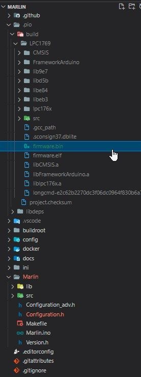

fran6p Posté(e) Juillet 21, 2021 Partager Posté(e) Juillet 21, 2021 Avec une carte 32 bits (comme la tienne), tu ne peux transférer le fichier (.bin) issu de la compilation en reliant le PC et l'imprimante par un câble USB. Le processus de flash est différent: Le firmware compilé se trouve dans le dossier .pio/build/LPC1768 et se nomme firmware.bin : Tu copies ce fichier sur une carte SD (moins de 32Go formatée FAT32 de marque connue de préférence ). Imprimante éteinte, tu introduit la carte SD (ou μSD) dans le lecteur idoine de la carte mère. Tu allumes l'imprimante et patiente un peu (moins d'une heure, c'est sûr ) et TADA normalement le flash se fait. Dernière étape, réinitialiser l'EEPROM pour (re)partir sur des bases saines : M502 + M500 PS: avant de réaliser l'étape ci-dessus, l'idéal est d'avoir une trace des réglages déjà faits sur l'imprimante (pas de l'extrudeur, PIDs divers, …) afin de le remettre après la réinitialisation de l'EEPROM. Un M503 affiche tous les réglages actuels. 1 Lien vers le commentaire Partager sur d’autres sites More sharing options...

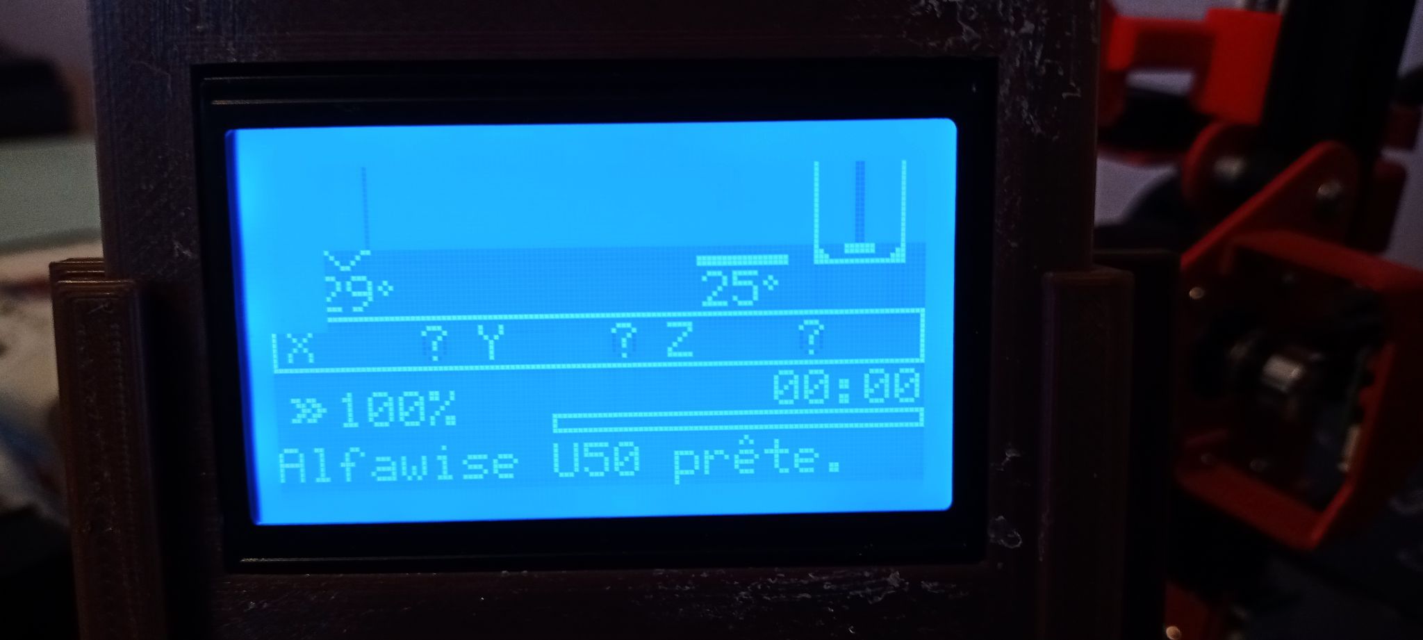

christian21700 Posté(e) Juillet 21, 2021 Auteur Partager Posté(e) Juillet 21, 2021 (modifié) problème le répertoire build na pas de répertoire LPC1768 pas de trace sur le disque du fichier firmware.bin je vais créé ce répertoire manuellement on verra toujours le message mais le fichier firmware.bin et la cool, je pas a la suit, sur l'écran de imprimante message: initialiser eeprom? ignorer ou reset j'appui sur ignore ok sa marche essais axe x y z ok Dernière étape, réinitialiser l'EEPROM pour (re)partir sur des bases saines : M502 + M500 PS: avant de réaliser l'étape ci-dessus, l'idéal est d'avoir une trace des réglages déjà faits sur l'imprimante (pas de l'extrudeur, PIDs divers, …) afin de le remettre après la réinitialisation de l'EEPROM. Un M503 affiche tous les réglages actuels. ce son des manip a faire sur imprimante? l'affichage écran bizar manque le dessus voir photo a mon avie il y a un Soussi sur l'écran qui ne viens pas du programme. oui confirmé écran HS les boulles Modifié (le) Juillet 21, 2021 par christian21700 Lien vers le commentaire Partager sur d’autres sites More sharing options...
fran6p Posté(e) Juillet 21, 2021 Partager Posté(e) Juillet 21, 2021 (modifié) Il y a 1 heure, christian21700 a dit : ce son des manip a faire sur imprimante? Non. Via Pronterface ou logiciel similaire, le PC relié à l'imprimante via USB Pas de bol pour l'écran (ton second prénom ce ne serait pas «Scoumoune» ?). Ça ressemble fortement à un «Reprap full graphic» (12864) mais avec Alfawise / Longer3D on est jamais sûr Modifié (le) Juillet 21, 2021 par fran6p Lien vers le commentaire Partager sur d’autres sites More sharing options...
christian21700 Posté(e) Juillet 21, 2021 Auteur Partager Posté(e) Juillet 21, 2021 (modifié) il et mort, il fau appuies dessue pour qu'il fonctionne normalement je vais voir le SAV. demain je vais testé tous ce la. pour l'écran bidouille sa marche. chauffe plateau et fil ok ventilateur non usb non axse X ok Y inversé Z inversé extrudeur ok origine ou buté axes marche pas durdur ou trouver Pronterface ? Modifié (le) Juillet 22, 2021 par christian21700 Lien vers le commentaire Partager sur d’autres sites More sharing options...
PPAC Posté(e) Juillet 22, 2021 Partager Posté(e) Juillet 22, 2021 (modifié) Il y a 10 heures, christian21700 a dit : il fau appuies dessue pour qu'il fonctionne normalement je vais voir le SAV. Cela me fait penser a un défaut de placement/contacte du connecteurs élastomères "zebra connector" du LCD ... https://www.google.com/search?q=zebra+connector+lcd pas simple a corriger sauf coup de chance. Il y a 10 heures, christian21700 a dit : ou trouver Pronterface ? Recherche google "Pronterface" -> https://www.pronterface.com/ -> http://kliment.kapsi.fi/printrun/ -> pour windows http://kliment.kapsi.fi/printrun/Printrun-Win-Slic3r-03Feb2015.zip Mais il y a aussi OctoPrint, Repetier Host ... Il y a 10 heures, christian21700 a dit : ventilateur non là je ne sais pas ... https://github.com/makerbase-mks/SGEN_L/wiki/Hardware_description#Wiring_Pinout_and_Size peut connecteur vérifer si bien le bon et pas inversé en polarité ou mauvais attribution de pin sous marlin ... Il y a 10 heures, christian21700 a dit : usb non ? https://github.com/makerbase-mks/SGEN_L/wiki/Marlin_firmware#configure-and-compile : Citation configuration.h:"#define SERIAL_PORT -1" configuration.h:"#define SERIAL_PORT_2 0" // for communication with MKS TFT series ? ou un driver CH340 https://sparks.gogo.co.nz/ch340.html a installer sous windows si quand tu branche l'USB tu n'a pas un nouveau port COM série mais un truc avec un "!" dans le gestionnaire de périphérique de Windows ... Il y a 10 heures, christian21700 a dit : axse X ok Y inversé Z inversé extrudeur ok https://marlinfw.org/docs/configuration/configuration.html#motor-direction ou câblage des moteur Y et Z a modifier pour créer cette inversion en physique ... Il y a 10 heures, christian21700 a dit : origine ou buté axes marche pas Si tu arrive a te connecter en USB via pronterface ... Selon les résultat de la commande g-code M119 https://marlinfw.org/docs/gcode/M119.html si quand tu déclenche manuellement les endstop cela change de statue mais que tu a "TRIGGERED" quand non déclenché on lieu de "open" alors il faut modifier la logique du/des endstop https://marlinfw.org/docs/configuration/configuration.html#endstop-inverting ... Modifié (le) Juillet 22, 2021 par PPAC 1 Lien vers le commentaire Partager sur d’autres sites More sharing options...

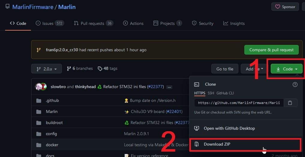

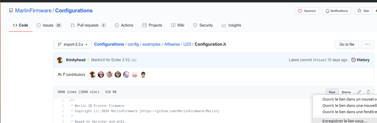

christian21700 Posté(e) Juillet 22, 2021 Auteur Partager Posté(e) Juillet 22, 2021 sur github.com peu on télécharger des fichier ci oui comment. Pronterface: il voie bien la com6 régler a25000 mais plantage sa tourne et rien ? Lien vers le commentaire Partager sur d’autres sites More sharing options...
fran6p Posté(e) Juillet 22, 2021 Partager Posté(e) Juillet 22, 2021 (modifié) Il y a 1 heure, christian21700 a dit : sur github.com peut on télécharger des fichiers si oui comment. oui, c'est possible Le plus simple est de récupérer l'ensemble d'un projet sous forme d'une archive. On décompresse ensuite celle-ci pour accéder à un fichier particulier (on peut également directement sur Github, récupérer un fichier individuellement mais ce n'est pas toujours simple à réaliser). Exemple avec le projet Marlin : Modifié (le) Juillet 22, 2021 par fran6p Lien vers le commentaire Partager sur d’autres sites More sharing options...
