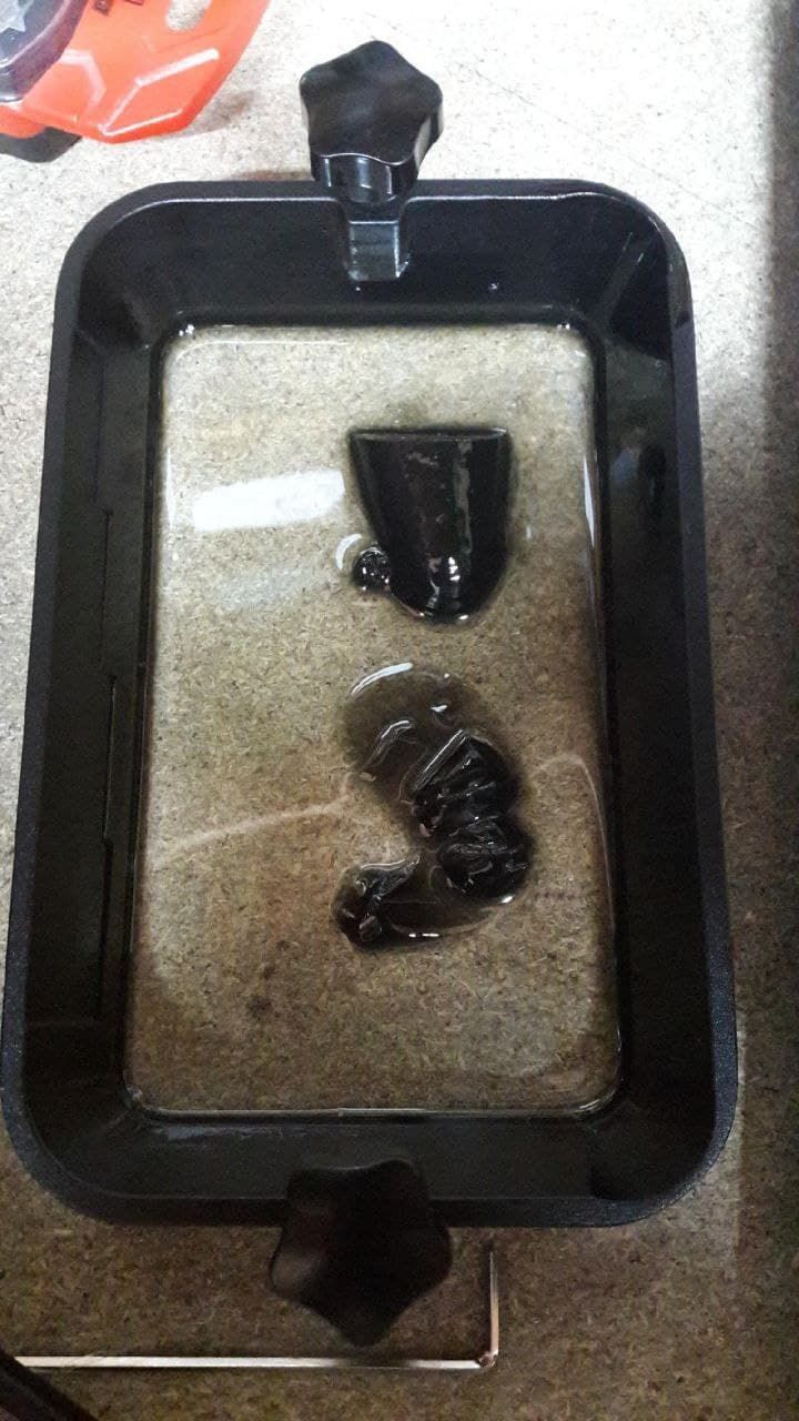

Je débute dans l'impression résine et j'ai une creality LD-002H. J'ai fait la configuration du plateau à l'aide du livret fourni.
Puis j'ai lancer une première impression.
Quand je suis revenu plus tard, sur les deux objet compris dans l'impression il n'y en avait qu'un. Et après avoir vidé la cuve j'ai vu que les premières couche du second object s'était solidifier sur lecran au donc du bac.
Les deux objet ont été fait en simultané via chituboxnet avec les support automatique du logiciel.
Quelque serait pourquoi svp ?

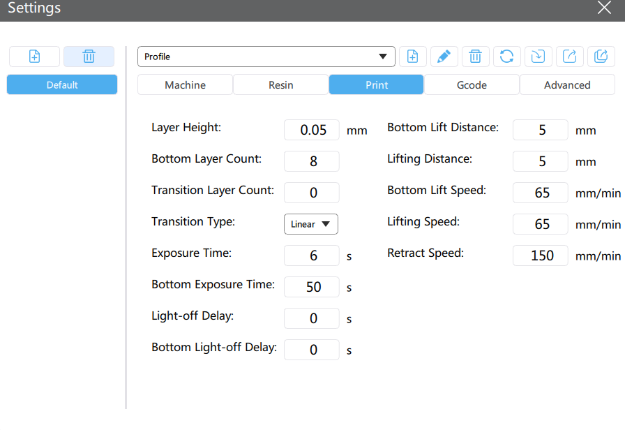

Quels sont tes paramètres d'impression ? (Nombre de bottom layers, la durée d'exposition de ces derniers etc .. ?)

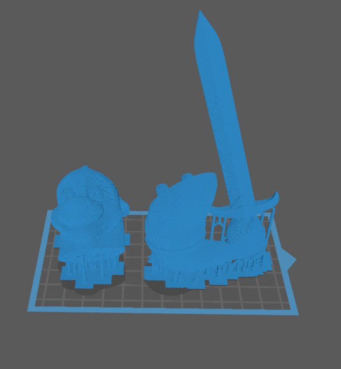

Si tu as un screen de la disposition de tes pièces dans chitubox ça pourrais aider.
Voici les paramètres de chitubox que j'ai utilisé lorsque j'ai slicer le fichier. Je n'ai rien modifier à part le "Exposure" Time qui était de base à 2s et que j'ai mis à 6s. Après kes autres paramètres pour être honnête je ne sais pas trop à quoi ils servent alors j'ai préférer ne pas y toucher.

La tête à gauche avait l'air bien partie, j'ai stopper l'impression quand j'ai vu que celle de droite n'avait pas accroché. A part qu'elle avait une sorte de petite couche fine  de résine qui est apparu, je veux dire qu'elle était faite à moitié environ donc "coupé" en deux mais au dela de la partie fini il y fait un endroit ou une petite pellicule de résine s'était formé. J'ai même cru que c'était une partie du film plastique tendu au fond du bac qui était resté coller car ça ressemblais à du plastique. Mais le film est intact.

Pour la pièce de droite, non. J'ai juste remarquer au fond du bac s'était formé la base des soutiens, et ils était collé au film plastique du fond du bac, mais rien sur le plateau.
Je l'ai mis un peu plus haut, dit moi si besoin d'autres angles.

Salut, le temps d'exposition 6s est trop haut, essaye 2.5sec et 35 sec sur les premières que tu passes à 4 au lieu de 8. Mais ce n'est pas ça ton principal problème, ça fera juste gonfler la résine et le print sera moche. Ça peut être ton plateau qui est un peu de travers et donc une partie ne "touche" pas le fep.
Si ça avait été le manque de support ou la figurine trop lourde car pas vidée, il y aurait tout de même eu les supports sur le plateau et là ce n'est pas le cas donc ce n'est pas un problème de support.
Le plateau de travers semble une bonne piste, appuye bien sur le plateau au moment de le visser et assure toi que la feuille touche légèrement un peu partout sur le plateau quand tu la retires, si un côté coince plus que les autres ton plateau est de travers. N'oublie pas qu'une couche c'est 0.05mm c'est minuscule!
Si ce n'est pas ça je ne vois ce que ça peut être. L'écran? il n'y aurait surement rien non plus sur le fep si c'était ça.
Merci pour ta réponse.
Donc tu me conseil de mettre :
"Bottom Layer Count"  à 4
"Bottom Exposure Time" à 35s
"Exposure Time" à 2.5s
C'es bien ça ?

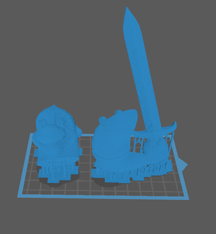

Ce que je fais c'est une base de support automatique puis j'édite les supports pour ajouter des têtes. Comme ça j'ai le même nombre de jambes de supports mais plus de têtes, ça me fait des surfaces plus plate. J'en ajoute aussi manuellement de manière à éviter les torsions et étirements de la pièce.
Pour la taille des supports je fais soit 0.4 ou 0.3 mm pour la tête de support en cône (pour du 1/6 1/8 donc 30cm 22cm je crois pour les figurines en morceaux ) . Densité 14% angle max 87%. Avec du 0.3mm tu peux arracher délicatement sur le côté les supports sans que ça laisse de marque, finir les derniers supports au scalpel délicatement et surtout pour un résultat parfait il faut passer aux UV après avoir retiré les supports sinon tu auras des petits cratères très moches si tu essayes de retirer des supports secs.

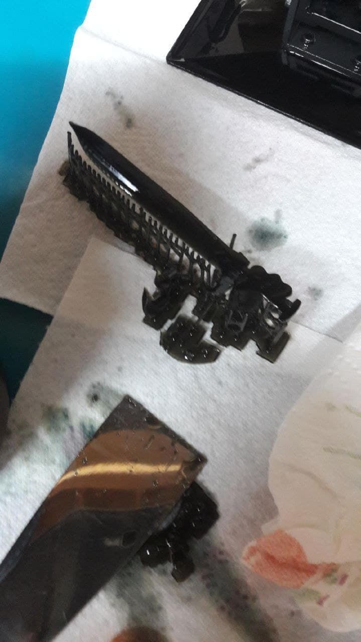

Bon, j'ai refait un réglage de plateau, et j'ai retenter la même impression (mais avec les paramètres que vous m'avez conseillé plus haut)
voilà le résultat
photo_2021-07-19_12-33-50.thumb.jpg.414ad989e49905d1e131ce5b6a645257.jpgphoto_2021-07-19_12-33-57.thumb.jpg.ce72e1e3a384653d50ffec4aadc79692.jpg
cette fois, tous les supports était sur le plateau, mais à un moment ou un autre, ça à lâché, seul l'épée es rester coller au plateau, le reste s'est figé au fond...
Du coup trop lourd ? autre soucis ?
Perso, avec ma maigre expertise je pense que c'est les supports qui ne doivent pas être bien mis, car toute la partie épée est nickel...mais si c'est trop lourd.... honnêtement ça m'emmerde car j'ai pas envi qu'il reçoivent la figurine cassez....

Oui là c'est un problème de support, si tu as juste mis 14% ce n'est pas clairement pas assez, il faut éditer les support pour ajouter des têtes, mais il faut en ajouter beaucoup. Sans toucher à rien et laisser faire chitubox il faut viser 45-55% de densité de support mais il y en aura de partout sous l'impression, ça peut être compliqué à enlever.
Le bruit lorsque ça se lève c'est le fep qui se décolle de l'impression, c'est normal. Par contre pour vider l'impression il faut aussi lui faire des trous de 2mm pour laisser passer la résine, l'air et ensuite l'alcool.

bonjour ce phénomène est normal et il est plus présent quand la surface imprimée est importante .
le fait que tu imprimes sans évider le modèle peut expliquer  le décrochage de l'impression (essaie avec des supports plus gros)
l'angulation de tes pièces doit permettre de limiter au maximum les grandes surfaces à imprimer qui tirent de trop sur les supports ( d'où l’intérêt d'évider les pièces tout en tenant compte de l'effet succion qui peut en découler)

Bon, grâce à vos bons conseils (mille merci 😍) et après avoir ré éditer les fichiers, j'ai enfin réussi cette impression !
Le résultat est superbe.
J'ai malgré tout pas mal de marque des supports, j'ai fait en sorte que la plus part soit caché dans des endroit invisible mais reste ceux visible, pensez vous un petit coup de pinceau avec de la résine juste avant le passage aux UV est utile, ou la peinture suffira à camoufler ?
