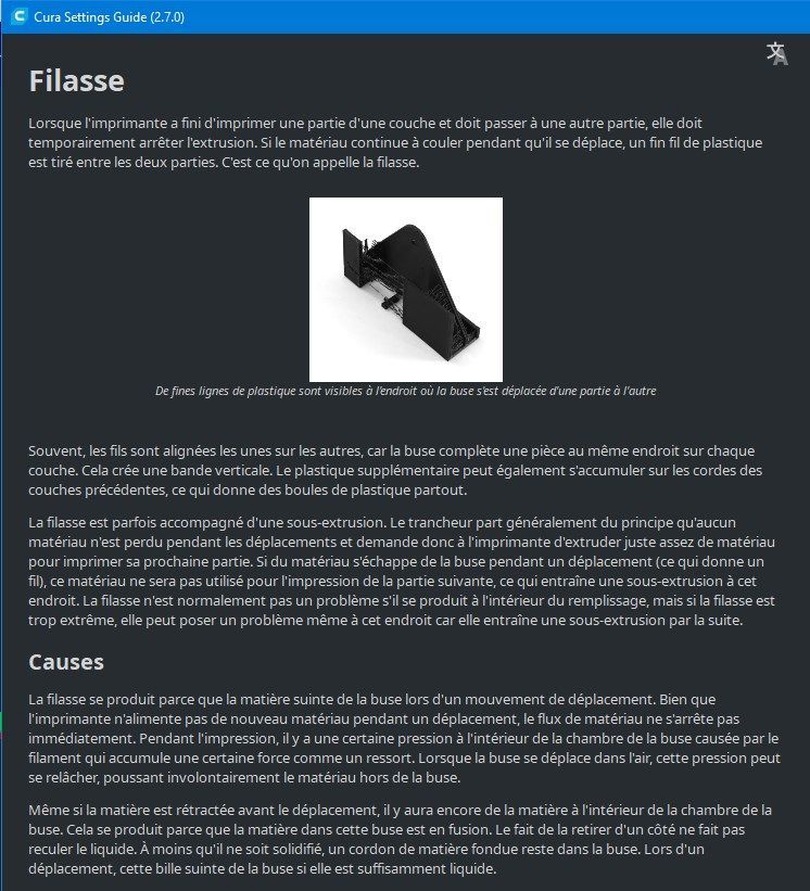

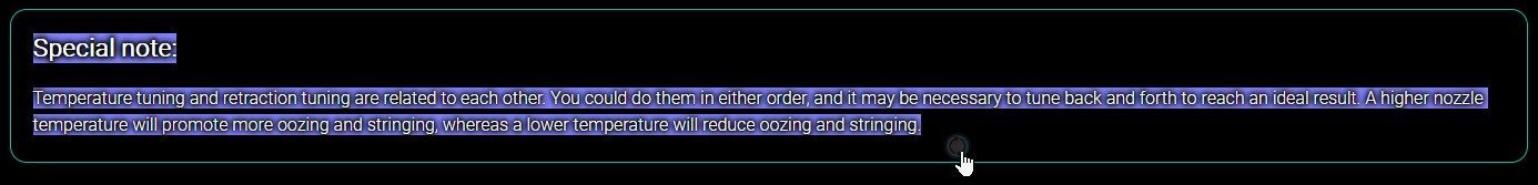

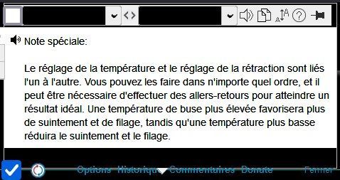

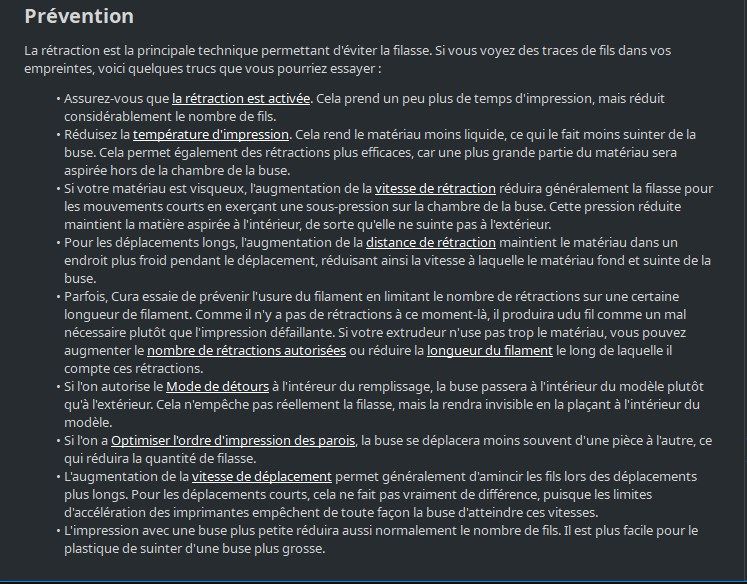

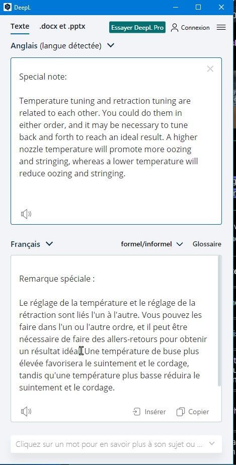

fran6p Posté(e) Juillet 31, 2021 Partager Posté(e) Juillet 31, 2021 @Tiberius La filasse (stringing / oozing) n'est pas facile à éliminer totalement. Certaines matières en produisent plus que d'autres. Certaines couleurs dans un même type de filament également. Trois paramètres influent sur ce phénomène : Température d'extrusion (diminuer) Distance de rétraction (augmenter) Vitesse de rétraction (pas trop vite) Voici ce qui est dit dans le «Settings guide» (guide paramétrage) de Cura à propos de la filasse : Un bon site mais en anglais permet de faire des tests très rapidement pour trouver quels paramètres seront «idéaux» (sachant que ces paramètres seront valables pour le filament testé ) : https://teachingtechyt.github.io/calibration.html#retraction Si tu as accès à ton PC ( ) tu peux éventuellement installer ce greffon (add-on) pour Firefox. En sélectionnant une partie du texte en anglais dans une page Web, tu peux obtenir la traduction de celui-ci dans une autre langue. D'autres moyens existent: j'utilise pas mal également DeepL (le programme). Une fois celui-ci installé, deux CTRL+C sur un texte sélectionné permet d'afficher la traduction Lien vers le commentaire Partager sur d’autres sites More sharing options...
Tiberius Posté(e) Juillet 31, 2021 Auteur Partager Posté(e) Juillet 31, 2021 (modifié) Merci pour les renseignements, je me doute que je l'enleverais pas totalement, mais par rapport à mes paramètres actuels, il faudrait que je fasse quoi pour diminuer le stringing ? Sachant que je viens de passer à un Hotend avec Capricorn. Modifié (le) Juillet 31, 2021 par Tiberius Lien vers le commentaire Partager sur d’autres sites More sharing options...
fran6p Posté(e) Juillet 31, 2021 Partager Posté(e) Juillet 31, 2021 Il y a 1 heure, Tiberius a dit : il faudrait que je fasse quoi pour diminuer le stringing ? Le seul moyen sera de faire des tests en faisant varier un paramètre à la fois (température, distance de rétraction, vitesse de rétraction) ou utiliser la page de «calibration» donnée précédemment en lien qui permet d'en faire varier plusieurs en même temps sur le modèle à imprimer. Je ne vois pas d'autres solutions Lien vers le commentaire Partager sur d’autres sites More sharing options...

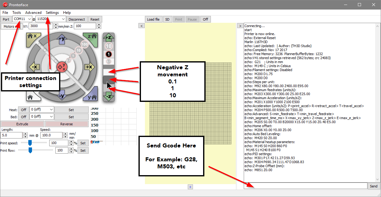

Tiberius Posté(e) Aout 3, 2021 Auteur Partager Posté(e) Aout 3, 2021 (modifié) J'ai accès à mon PC portable, est-ce que tu pourrais me dire comment je met les mêmes paramètres que sur mon Gcode de démarrage avec pronterface (qui se nomme Printrun maintenant, si je ne me trompe pas ?) s'il te plait ? G29 F25 L15 Modifié (le) Aout 3, 2021 par Tiberius Lien vers le commentaire Partager sur d’autres sites More sharing options...
fran6p Posté(e) Aout 4, 2021 Partager Posté(e) Aout 4, 2021 (modifié) Il y a 17 heures, Tiberius a dit : pronterface (qui se nomme Printrun maintenant, si je ne me trompe pas ?) Pronterface fait partie de la «suite» Printrun qui comprend plusieurs éléments : pronterface, pronsole et printcore (le nom de domaine est «pronterface.com»). Je sais que l'anglais n'est pas ta «cup of tea» mais ce lien explique bien. Le moyen le plus simple d'installer ce logiciel est d'installer la «suite Prusaslicer» qui en plus de fournir le trancheur met également à disposition Pronterface et Netfabb (permet de réparer des STL «défaillants»). La page d'aide dédiée est >>> ici <<<. Sinon, une petite image : Saisir le Gcode voulu dans le cadre pointé par la flèche et valider en cliquant sur le bouton «Send». Modifié (le) Aout 4, 2021 par fran6p Lien vers le commentaire Partager sur d’autres sites More sharing options...
Tiberius Posté(e) Aout 4, 2021 Auteur Partager Posté(e) Aout 4, 2021 (modifié) Justement, si je veux le G29 F25 L15 (pour ne plus avoir à le mettre dans le Gcode de démarrage, quel que soit le slicer que j'utilise), il faut que j'entre quoi ? Et je fais comment pour le sauvegarder directement dans l'imprimante ? Sinon, est-ce qu'il est possible de faire 12 points de contrôles au lieux des 9 du TouchMi pour l'instant ? Quelle commande je dois entrer ? Et comment enregistrer ça aussi directement dans l'imprimante ? je te remercie par avance pour l'aide. Modifié (le) Aout 4, 2021 par Tiberius Lien vers le commentaire Partager sur d’autres sites More sharing options...
fran6p Posté(e) Aout 5, 2021 Partager Posté(e) Aout 5, 2021 Il y a 22 heures, Tiberius a dit : Et je fais comment pour le sauvegarder directement dans l'imprimante ? Je ne pense pas que ce soit possible hormis placer cette ligne de gcode dans le gcode de démarrage du / des trancheur(s) Il y a 22 heures, Tiberius a dit : Sinon, est-ce qu'il est possible de faire 12 points de contrôles au lieux des 9 du TouchMi pour l'instant ? Oui, Hassan Céhef te répondrait que ça l'est. Toutefois, il faut modifier le fichier configuration.h puis recompiler un nouveau firmware et ensuite le flasher pour que ce soit pris en compte. Je ne connais pas de moyen de le faire via un commande gcode (d'autres auront peut-être une autre réponse). Lien vers le commentaire Partager sur d’autres sites More sharing options...
Tiberius Posté(e) Aout 6, 2021 Auteur Partager Posté(e) Aout 6, 2021 (modifié) OK, donc, si je veux que mon imprimante soit correctement configurée avec le TouchMi, il va falloir que je mette les mains dans le cambouis ? Lol. Je pensais qu'avec Pronterface, on pouvait entrer des commandes dans l'imprimante, et qu'ensuite on pouvais les sauvegarder directement ? Via la commande M500 de mémoire. Du coup, je pensais au moins entrer les coordonnées de mon bed avec TouchMi, ne serait-ce que pour le Home et éviter qu'il "palpe" en dehors du tapis du Bed. Modifié (le) Aout 6, 2021 par Tiberius Lien vers le commentaire Partager sur d’autres sites More sharing options...

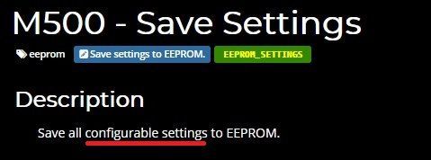

fran6p Posté(e) Aout 6, 2021 Partager Posté(e) Aout 6, 2021 il y a une heure, Tiberius a dit : Je pensais qu'avec Pronterface, on pouvait entrer des commandes dans l'imprimante, et qu'ensuite on pouvais les sauvegarder directement ? Via la commande M500 de mémoire. C'est exact, en partie. Tous les paramètres ne peuvent être sauvegardés en EEPROM. Pour savoir quels sont ceux qui se trouvent dans l'EEPROM (en fait ceux actuellement en mémoire mais aussi dans l'EEPROM si un M500 a été réalisé (voir ce lien pour comprendre la «subtilité» des Gcodes M500 à M503)), via Pronterface (printrun), le Gcode à envoyer est le M503 il y a une heure, Tiberius a dit : si je veux que mon imprimante soit correctement configurée avec le TouchMi, il va falloir que je mette les mains dans le cambouis ? Je le crains PS: N'oublie pas d'ajouter le modèle de ton imprimante dans ton profil. En haut à droite de la page, tu accèdes à ton profil en cliquant sur ton pseudo: Tu choisis la ligne "profil", puis l'option "Modifier le profil": Tu effectues toutes les modifications que tu veux mais surtout la ligne "Imprimantes" que tu complètes: Et tu n'oublies pas de valider en cliquant sur "Enregistrer" Lien vers le commentaire Partager sur d’autres sites More sharing options...
Tiberius Posté(e) Aout 7, 2021 Auteur Partager Posté(e) Aout 7, 2021 C'est fait pour l'imprimante. Pour Pronterface, je vais tenter, mais d'après toi, si je rentre G29 F25 L15, et qu'ensuite je fais M500, ça peut enregistrer la position de la tête d'impression ? Ou aucune chance ? Lien vers le commentaire Partager sur d’autres sites More sharing options...
fran6p Posté(e) Aout 8, 2021 Partager Posté(e) Aout 8, 2021 Je ne pense pas que ce sera enregistré. Le seul moyen de le vérifier, serait que tu testes: - G29 F25 L15 pour forcer le palpage de la grille ( 3 x 3 ou 5 x 5) à partir de X=15, Y=25 - M500 pour enregistrer - éteindre la machine - allumer le feu l'imprimante - G29 et observer le processus du maillage Si le palpage commence avec le décalage de (15,25) alors c'est que c'est enregistré en EEPROM (j'en doute) et tu reviens nous le dire pour lever les incertitudes autour de cette commande (G29 L15 F25) et de ses paramètres s'ils sont sauvegardés en EEPROM. Lien vers le commentaire Partager sur d’autres sites More sharing options...
