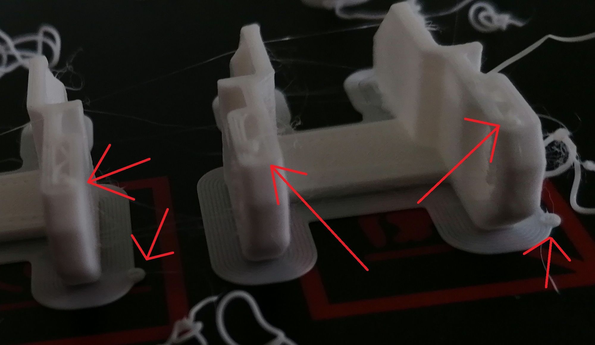

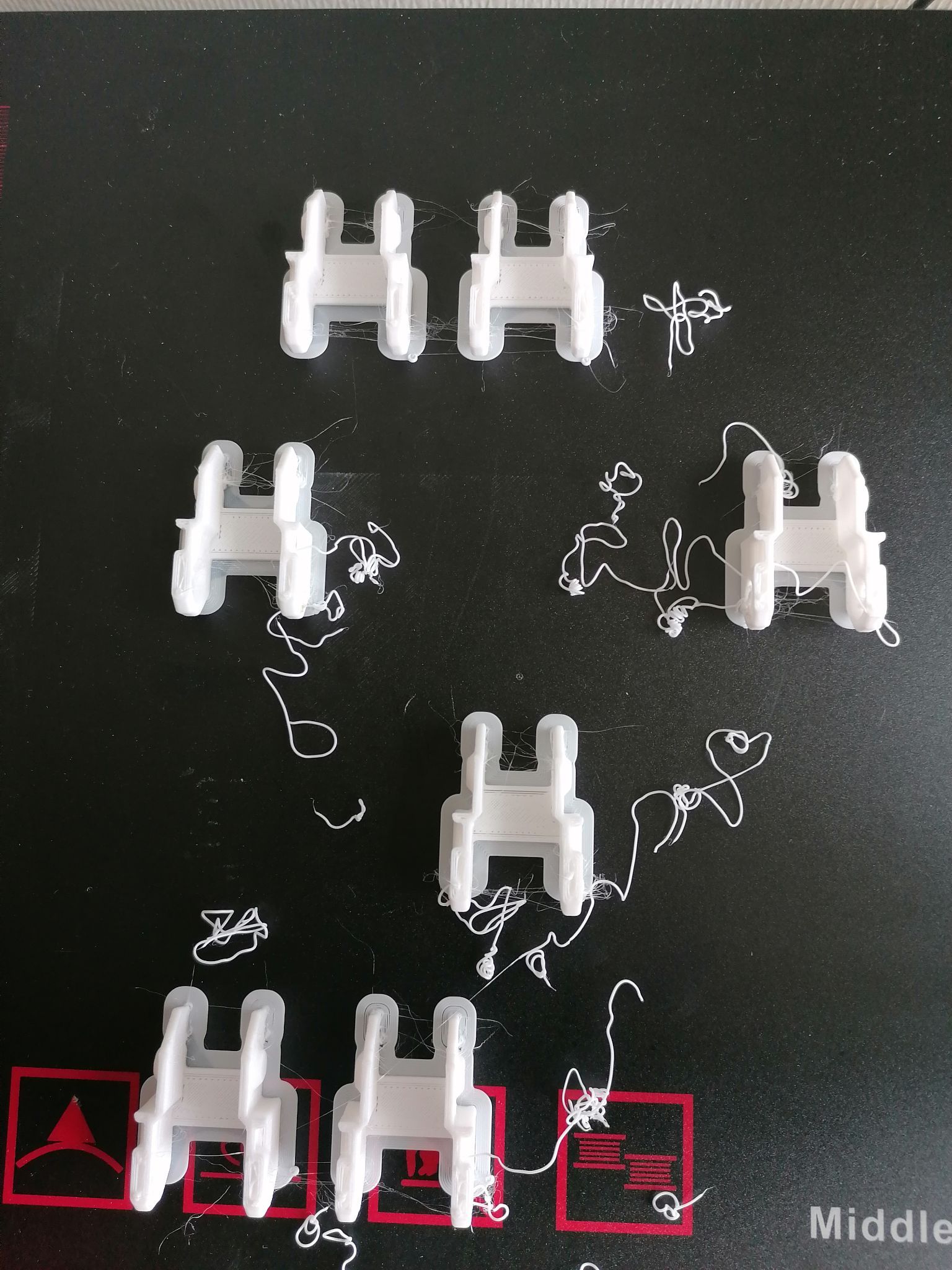

Talles2222 Posté(e) Juillet 22, 2021 Partager Posté(e) Juillet 22, 2021 Ils étaient 14.... Ils ne sont plus que 7 !!! Hola hola ! Tout le monde Suite à un problème de câble tombant sur la tête d'impression quand celle-ci est en position haute, je décide d'entreprendre l'impression d'un guide câble articulé. Le hic : l'imprimante me fait des pâtés au moment de la rétractation, ce qui fait que quand la buse revient pour la couche suivante elle heurte ce pâté et risque de décoller la pièce Je n'arrive pas à savoir d'où viendrait le problème ? seulement de paramètre de rétraction ? Je n'ai pas de stringing pourtant. Un problème de température ? Je suis à 200°C. Lien vers le commentaire Partager sur d’autres sites More sharing options...

Talles2222 Posté(e) Juillet 22, 2021 Auteur Partager Posté(e) Juillet 22, 2021 J'ai actuellement une distance de rétraction de 6mm et une vitesse 5mm/s Et je viens à l'instant d'installer une gaine capricorne, cela va t'il jouer sur ces valeurs ? Lien vers le commentaire Partager sur d’autres sites More sharing options...
Jonathan06 Posté(e) Juillet 22, 2021 Partager Posté(e) Juillet 22, 2021 (modifié) il y a 6 minutes, Talles2222 a dit : J'ai actuellement une distance de rétraction de 6mm et une vitesse 5mm/s Et je viens à l'instant d'installer une gaine capricorne, cela va t'il jouer sur ces valeurs ? 5mm/s ou 50mm/s ??? Avec le tube capricorn tu dois pouvoir descendre à 4.5mm de distance de retraction. Modifié (le) Juillet 22, 2021 par Jonathan06 Lien vers le commentaire Partager sur d’autres sites More sharing options...
Talles2222 Posté(e) Juillet 22, 2021 Auteur Partager Posté(e) Juillet 22, 2021 il y a 8 minutes, Jonathan06 a dit : 5mm/s ou 50mm/s ??? 5 mm/s il y a 16 minutes, PPAC a dit : Salutation ! Ha ha comme les paramètres de rétractions on déjà étaient proposé comme pistes et que l'on attend les valeurs utilisé, moi, j'hésite entre chauffe ou défaut du contrôleur du moteur pas a pas de l'extrudeur ou un faux contacte dans les câbles/connecteur du moteur ... mais forcement il y surement d'autre possibilités ... Alors pour commencer, je voudrais le fichier .gcode dont l'impression pose problème en plus des valeurs de distance et vitesse de rétraction ! voici : https://drive.google.com/file/d/1UslYxDI8mEDsy5-vSFNik5jjxFaexHvE/view?usp=sharing Lien vers le commentaire Partager sur d’autres sites More sharing options...
Jonathan06 Posté(e) Juillet 22, 2021 Partager Posté(e) Juillet 22, 2021 il y a 4 minutes, Talles2222 a dit : 5 mm/s voici : https://drive.google.com/file/d/1UslYxDI8mEDsy5-vSFNik5jjxFaexHvE/view?usp=sharing Alors ne cherche plus, moi je suis à 40mm/s ! Lien vers le commentaire Partager sur d’autres sites More sharing options...
Thierry94 Posté(e) Juillet 22, 2021 Partager Posté(e) Juillet 22, 2021 il y a 7 minutes, Talles2222 a dit : 5 mm/s voici : https://drive.google.com/file/d/1UslYxDI8mEDsy5-vSFNik5jjxFaexHvE/view?usp=sharing 5 mm/s beaucoup trop faible .... tu peux passer à au moins 30 mm/s sans problème ! Lien vers le commentaire Partager sur d’autres sites More sharing options...
Talles2222 Posté(e) Juillet 22, 2021 Auteur Partager Posté(e) Juillet 22, 2021 WOW ? aurai-je sucré un zéro par inadvertance ? Lien vers le commentaire Partager sur d’autres sites More sharing options...
Jonathan06 Posté(e) Juillet 22, 2021 Partager Posté(e) Juillet 22, 2021 il y a 7 minutes, Talles2222 a dit : WOW ? aurai-je sucré un zéro par inadvertance ? oui je pense 1 Lien vers le commentaire Partager sur d’autres sites More sharing options...
Talles2222 Posté(e) Aout 5, 2021 Auteur Partager Posté(e) Aout 5, 2021 Des nouvelles de mes aventures 3D : mon imprimante à commencé à me faire des impressions poreuse[ 1er photo], j'ai accusé le coup du filament humide et investi alors dans un déshumidificateur alimentaire que j'ai bidouillé pour y mettre mes filaments. Et puis rien n'a changé, alors j'ai ensuite accusé le bouchon, et la j'ai trouvé ceci dans le heat break, [photo 2] Est-ce normale ? Est-ce que c'est ça un bouchon ? Si oui, serait-ce dû à une rétraction trop importante ? Et ensuite, j'appréhendais le démontage bien que cela soit toujours plus facile que le remontage, que j'appréhende encore plus (j'attends vos réponses avant de m'y mettre) Lien vers le commentaire Partager sur d’autres sites More sharing options...
Jonathan06 Posté(e) Aout 6, 2021 Partager Posté(e) Aout 6, 2021 Bonjour, oui ca peut etre un début de bouchage. Tu devrais bien tout démonter et remonter dans les régles de l'art. Il y a un tuto ci-dessous qui pourra t'aider Lien vers le commentaire Partager sur d’autres sites More sharing options...
Talles2222 Posté(e) Aout 6, 2021 Auteur Partager Posté(e) Aout 6, 2021 Merci ! Encore je viens de tout remonter et j'en ai profité pour changer le tube de PTFE du heatbreak par du capricorne. Je suis en train de lancé un print, les premier trais on l'air bon, maintenant que cela est réglé, j'aimerais pouvoir prévenir ce genre de chose. Quelle peuvent en être les causes ? Mauvais paramétrage dans le slicer ? Lien vers le commentaire Partager sur d’autres sites More sharing options...
Jonathan06 Posté(e) Aout 6, 2021 Partager Posté(e) Aout 6, 2021 Juste une tête pas très bien monté, c'est un problème connu sur pas mal d'imprimante. J'ai déjà eu le problème à la réception de ma D12 mais depuis que j'ai démonté et remonte la tête plus aucun problème. Si tu es en mono Extruder tu peux aussi supprimer le splitter "Y" pour avoir le tube PTFE en un seul morceau de l'extrudeur à la buse. Il y'a un sujet qui traite de ça Lien vers le commentaire Partager sur d’autres sites More sharing options...
