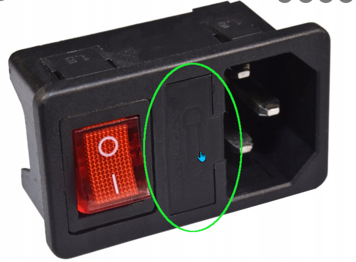

Merci.Cela s éclaire un peu.Je ne savais qu il y avait un fusible vers le bouton! Il est grillé. J en rachetrai un 220v   ,combien d ampère ?Merci  pour cette aide qui me laisse un espoir ...guy
Salutation !
Il y a 8 heures, guy21 a dit :
,combien d ampère ?
Si on parle bien d'un fusible en verre, c'est souvent marqué dessus ... si tu passe un coup de feutre et que tu l'essuie cela sera peut être plus facile a lire comme c'est une sorte de gravure l'encre devrais rester dans les reliefs
ex là on distingue dans cette exemple 20A image.png.7e73ce79ba0d6379a6afbaf5b269aa97.png
je pense que tu doit avoir un fusible 3.5A mais a vérifier !

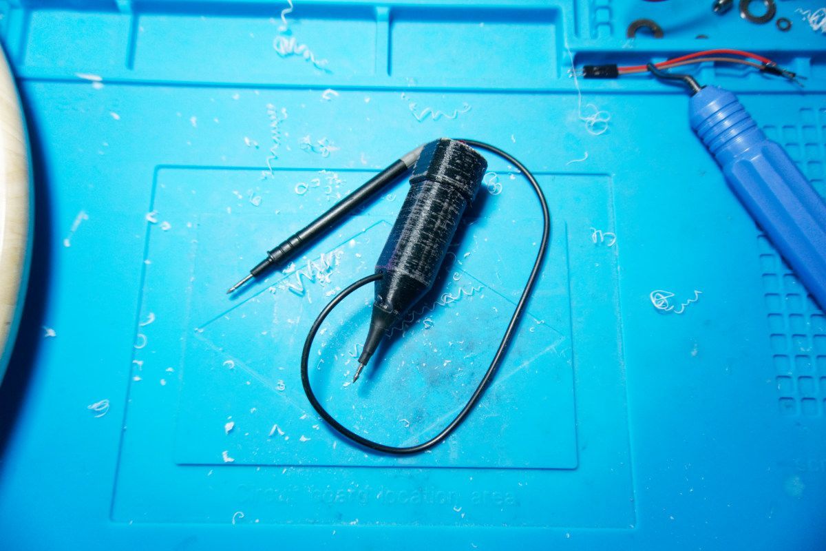

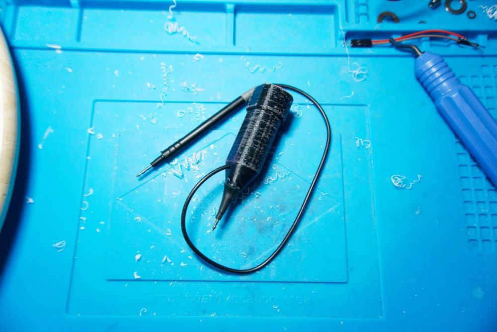

Salut,
C'est pas une super idée de décharger / court-circuiter les condensateurs comme ça !
Le déchargeur de condensateur CP0079 de Cyrob que j'utilise permet de contrôler la décharge et ne fait pas d'étincelles.
Si ça vous intéresse le kit est dispo pour 5,80€ sur ebay, le boitier est sur thingiverse, reste qu'à trouver des sondes ( vieux multimètre, aliexpress.. ).
Sinon avec un peu de chance c'est peut être qu'un fusible qui a sauté.
Sur certaines alimentations il y a un porte fusible dans ce genre là au niveau du branchement secteur
!!! Penses à bien débrancher l'alimentation avant d'y toucher ! 😉
Parfois le fusible est à l'intérieur et il faut ouvrir l'alimentation pour l'inspecter visuellement.
Si tu as pas de notions en électricité je te déconseille cette manipulation.
Si tu décides quand même de l'ouvrir alors prends toutes les précautions qui s'imposent avec la haute tension.
