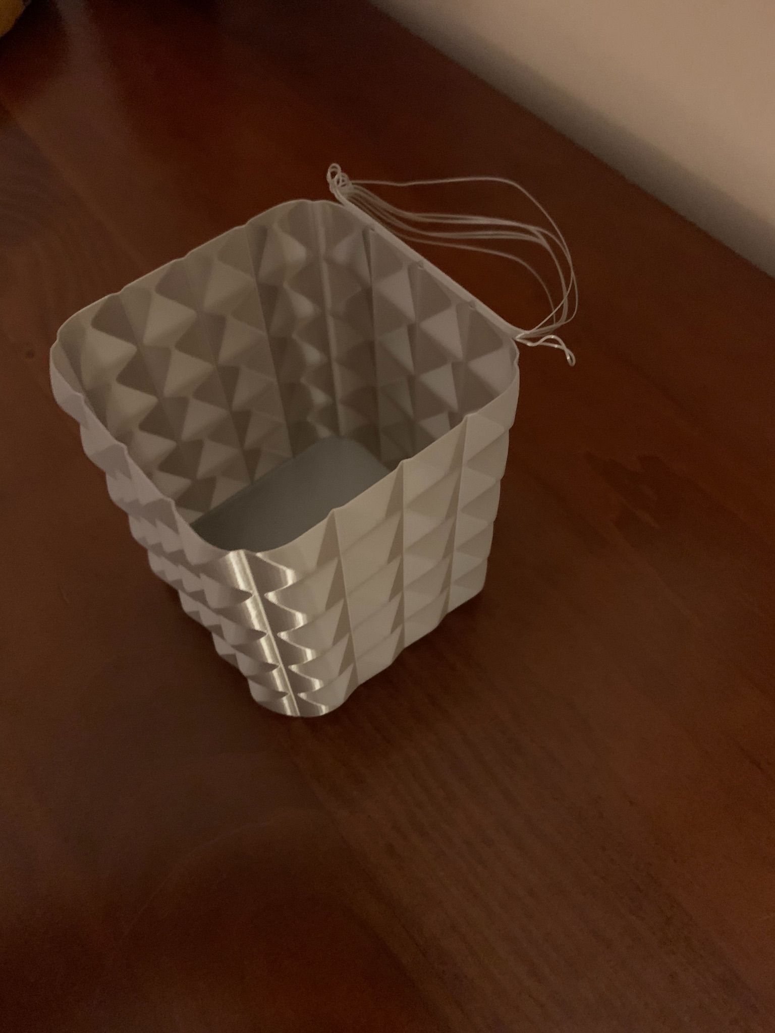

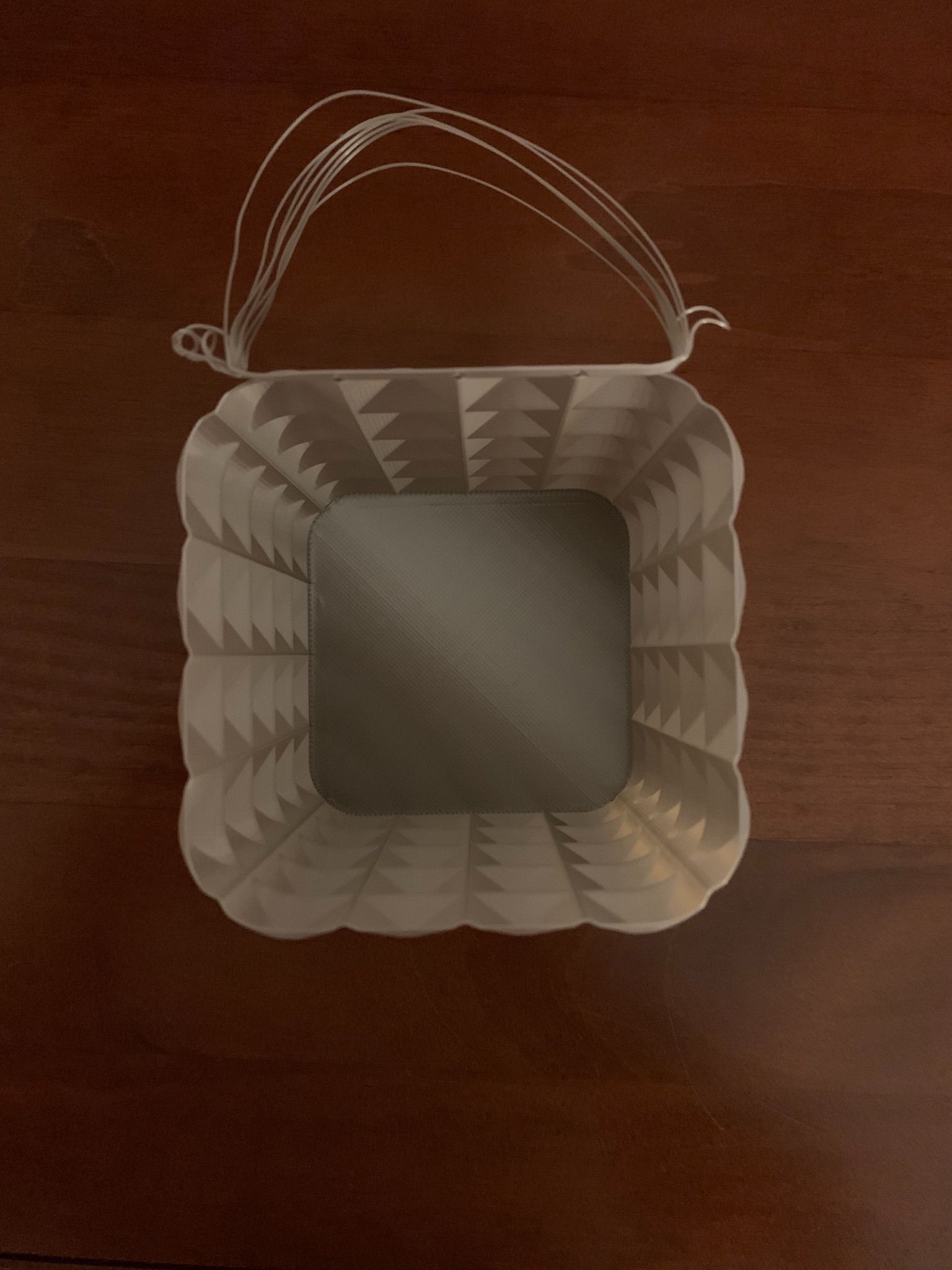

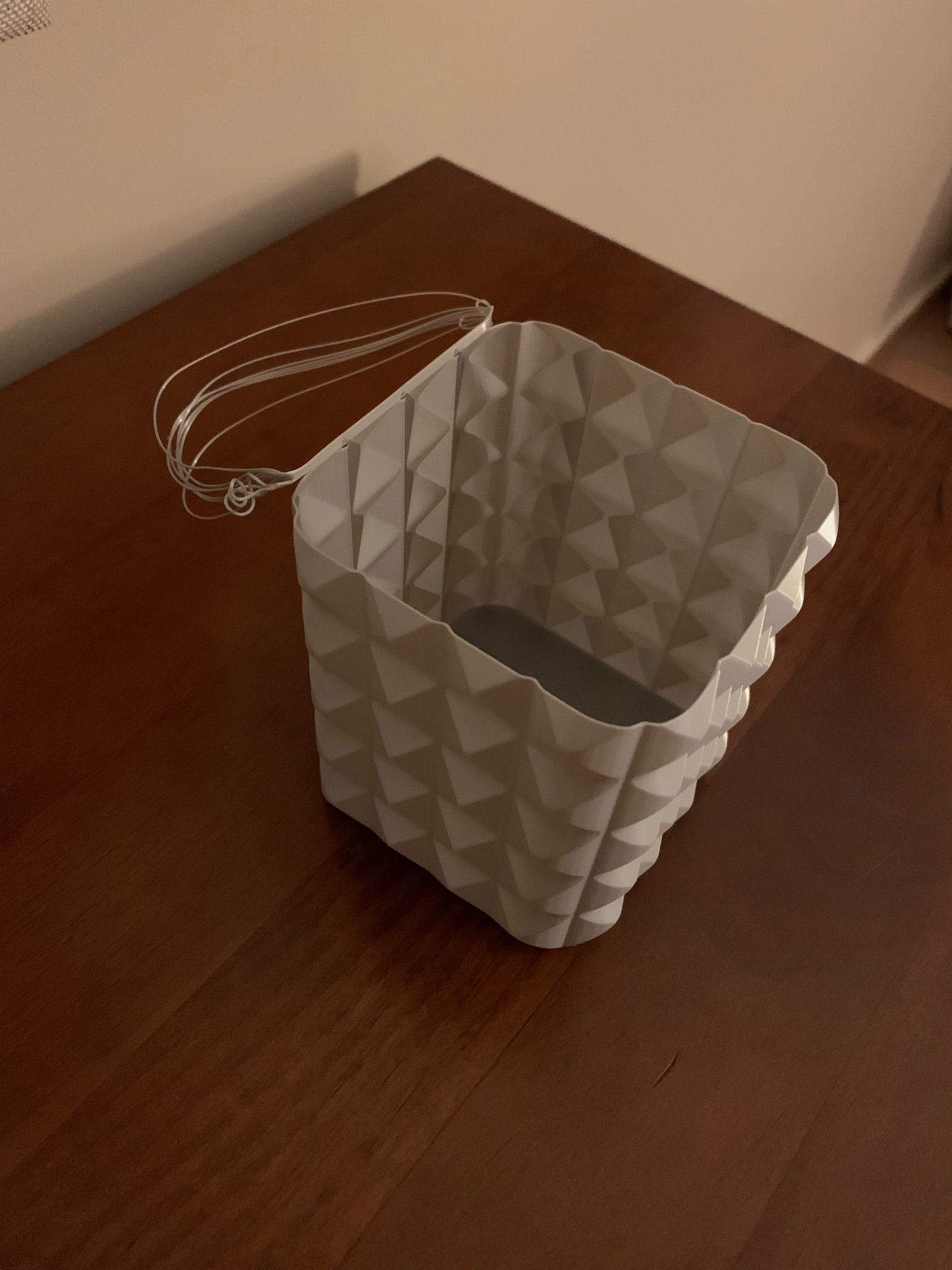

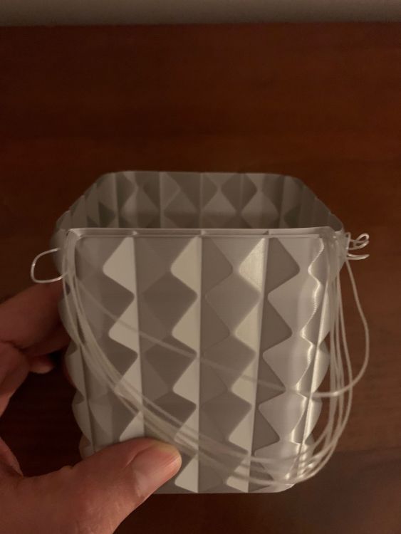

Je rencontre un problème assez curieux avec ma Sidewinder X1 flambant neuve.  L’impression semble se décaler de façon aléatoire.
on peut le constater sur les photos en PJ. Le problème ne semble pas toujours survenir au même moment. Sur une tentative précédente de ce petit vase, le décalage a eu lieu au premier étage.
l’impression a été slicée avec simplify3d en mode vase.
C’est comme si l’imprimante oubliait un des côtés et passait au suivant…
j’ai changé de clef usb, rien n’y fait.
quelqu’un aurait une idée ?

As tu vérifier la tension des courroies car si trop lâche par exemple tu pourrais avoir de façon aléatoire des pas qui saute ce qui entraine un décalage.
Cela peux aussi venir des drivers mal ajuster ou défectueux, mais ce ne serait pas ma première hypothèse.
Le décalage ce produit toujours sur le le même axes ?

Toujours sur le même axe oui. La « profondeur ».
Les courroies semblent assez tendues. (Ceci dit je ne sais pas comment les régler)
Ca se change un driver défectueux ?

Ok donc tu as un décalage uniquement en Y, pour les courroies tu as de vis 6 pans a desserrer tendre et resserrer.
Pour ton soucis la courroie doit avoir un peu de souplesse mais pas trop non plus, mais si ce point est ok alors il y a 2 choses a contrôler :
- Les excentriques sont il bien régler ?  Si tu essaie de bouger le plateau de gauche a droite bouge t'il ou reste t'il bien en place ? quand tu le bouge d'avant en arrière le plateau le mouvement est bien fluide ?
- Vérifier le driver de l'axe Y, le plus simple pour vérifier si ton driver est en cause sera d'intervertir le Driver de l'axe Y et l'axe X ce qui te permettrait de voir si le driver est en cause, si c'est le cas alors le décalage arriverait en X et plus en Y. Autre point qui peut être utile faire un relever du Vref du driver Y si tu as un multimetre.
Je t'ai entourer en rouge l'emplacement du driver X et en Bleu le driver Y, les intervertir et tester mais attention une chose il y a de la colle chaude utilise un sèche cheveux pour la ramollir et retirer les drivers sans rien abimer.

La courroie me paraissait déjà ok, mais j'ai tout de même légèrement retendu.
J'ai vérifié le serrage des excentriques sous le plateau.
Le plateau coulisse en douceur sans point dur sur l'axe Y et n'a pas de jeu en X.
Le problème est toujours présent 😢
Je vais tenter l'opération de permutation des drivers, mais je ne suis pas très fort en bidouillage électronique.
Je vous donne des nouvelles ensuite.
Arf... WARRANTY VOID IF SEAL BROKEN. Je suppose que je vais d'abord tenter de faire marcher la garantie.

Tu peux après moi j'ai fait sauter et après fait appel au SAV, Je te conseil si tu fait appel au SAV de passer par leur outil de ticket le SAV Chinois est reactif et efficace si un soucis il envoie la pièce de rechange et a toi d'ouvrir l'imprimante sa pose pas plus de soucis.
