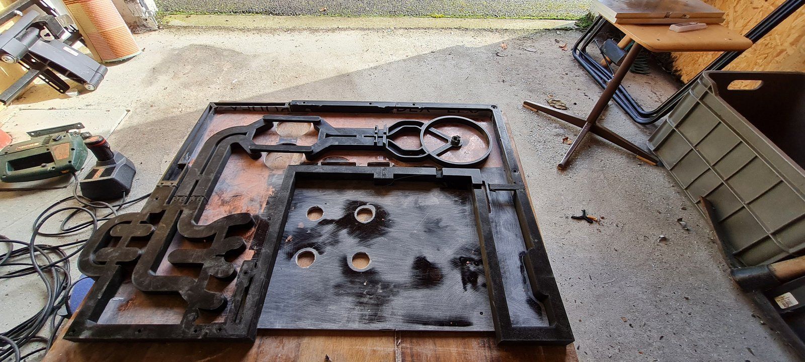

Jeje74 Posté(e) Juillet 28, 2021 Posté(e) Juillet 28, 2021 Mes critères de choix Budget : 400 Type(s) de filament(s) : ABS,PLA,Flex,Autre(s) Niveau en bricolage : Expert Niveau en électronique : Modéré Niveau en informatique : Avancé Description du besoin Bonjour, pour mon projet d'imprimant grande dimension, je cherche un kit d'extrusion haute performance Ce kit de chez Dyze Design à l'air pas mal ,avec une buse en tungstène https://dyzedesign.com/fr/boutique/ensembles/kit-dyzend-pro-dyzextruder-pro-1-75mm/ vous en pensez quoi? Un conseil sur d'autres marques? Vu que l'imprimante aura de grande capacité (X650mm x Y650mm x Z300mm) il me faut une tête capable de vitesse et precision merci

Jeje74 Posté(e) Juillet 28, 2021 Auteur Posté(e) Juillet 28, 2021 (modifié) merci pour vos réponses Donc le but premier de cette imprimante sera de faire des structures extérieur de moule pour couler de la résine époxy en 1 piece pour l'intant je le fais avec ma creality cr10 v3 en plusieurs parties voici un exemple il fait 540mmx410mmx20mm pas de grande précision pour les structures extérieure donc une super volcano en 3mm me parait l’idéal. Par contre je vais voir pour modifier ma CR10 avec une autre tête d'impression pour plus de détail à voir Modifié (le) Juillet 28, 2021 par Jeje74
