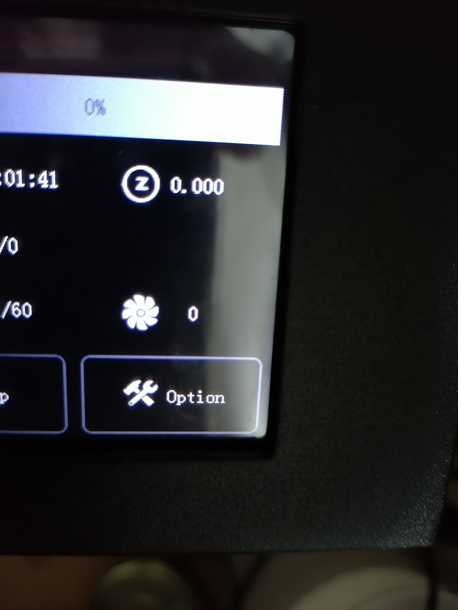

Bonjour ,
 je suis nouveau sur le site et novice en impression 3D que depuis un mois.
Mon problème est sur le menu impression pour lance une démo il y a une icone  avec un Z dans un cercle et un chiffre 15.000  cela fonctionné très bien maintenant au lieu du chiffre 15.000 j'ai des 0.0000et la l imprimante fait n'importe quoi ☹️
Mon imprimante 3D : Duplicator 12 / 230 ZEBRA/TransformZ - D12 230 Mono Extrudeur / NOIR / ORANGE.
Cordialement TURBUL

Salutation !
Cela doit être les coordonnées Z ! non ?
Sinon peut tu détailler le "fait n'importe quoi" ?
A tu vérifier les endstops ? sont ils bien connecté et bien activé lors d'un home ?
Si tu utilise l’écran peut tu faire après un home des déplacements ?

le firmware est le bon Driver A4988 axe Z, bruyant) (MAJ 14/07/2021): Firmware OFFICIEL WANHAO FRANCE
Quand je lance un impression le plateau avance de quelque cm et l impression ce lance sur le bord du plateau et un monticule de filament ce forme.
A tu vérifier les endstops ? sont ils bien connecté et bien activé lors d'un home ? je ne connait rien je suis débutant.
Les endstop ou capteur de fin de courses sont des capteur de buté, il sont utilisé pour réaliser le home.
https://www.google.com/search?q=endstop+imprimante+3D
Mais là si cela fait un monticule de filament ... a tu testé chaque axes ?
depuis le menu, après un home peut tu effectuer des déplacements en X, Y et Z ?
tu a peut être un câbles d'un moteur mal connecté ? ou alors une courroies mal fixé ou une poulies/roue denté qui glisse ?
voir tout simplement les excentriques si il y en a de trop serré et cela bloc les déplacements ?
Edit ou encore la distance buse / plateau a ajuster ?
Modifié (le) par PPAC
J'arrive à faire déplacer le plateau avec les flèches .
Flèches haut Z+ monte  bas Z- descend  et s'arrête avec le enstop
 Flèches du plateau Y+ avance Y- recule et s'arrête avec le enstop
Flèches  X+ vers la droite X- à gauche et s'arrête avec le enstop

Salut @TURBIL
vu que tu as effectué une maj du firmware
1) est-ce que tu as bien remis à 0 l'eeprom (si non il faut le faire en utilisant le menu ou une commande GCODE M502)
2) Est-ce que tu as refait les réglages du plateau et du zoffset (le deuxième tuto que t'a mis @PPAC ?

Pas de soucis, par contre il faut lire les messages et répondre aux demandes 🙂
Tu as flashé ton firmware, donc tu dois à peu près tout recommencer depuis le début au niveau des réglages
Mais AVANT de faire quoi que ce soit il faut que tu remettes ton EEPROM à 0 (Dans le menu de l'imprimante il doit y avoir un menu Reset EEPROM ou équivalent)
Sinon il faut connecter ton imprimante au pc et envoyer une commande M502 (avec pronterface ou cura ou prusaslicer ou octoprint)
Une fois que ce sera fait tu devras faire les réglages indiqués par @PPAC

J'ai réussi à commander ma D12/230 avec  pronterface via l'ordi comment faire pour la réinitialisée d'usine suite au problème de Z offset 0.000 que m' affiche le menu impression ainsi que   pronterface.
je vous remercies pour votre soutien🙂
  • 3 weeks later...
Bonjours à vous tous le problème de ma D12/230 est résolue la panne venait des drivers Y et Z le sav de wanhao france mon envoyer les drivers de rechange en 48h et voila ma D12/230 a repris du service.
Je vous remercies encore de votre soutien.
MERCI 😉👍
