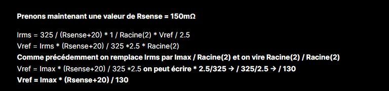

Warrier Posté(e) Juillet 31, 2021 Auteur Partager Posté(e) Juillet 31, 2021 Merci J'ai une carte Creality 2.2.1 avec des TMC 2208 La Rsense = 150mΩ Mon 0.7 A est celui que j'utilise pour mon calcule ? Lien vers le commentaire Partager sur d’autres sites More sharing options...
fran6p Posté(e) Juillet 31, 2021 Partager Posté(e) Juillet 31, 2021 @Warrier Ton calcul aurait été correct avec des Rsense de 110mΩ. Les cartes Creality utilisent pour les pilotes des Rsense de 150 mΩ (extrait du lien précédent) : Le calcul doit être : «Vref = Imax * (Rsense+20) / 130» auquel on appliquera la marge de sécurité de ≃ 70% Donc Vref = 0,7 x 170 / 130 = 0,915 ( 170 étant la somme de 150+20). Avec un Rsense de 110 on aurait eu 130 ( 110 + 20 ) et donc Vréf = Imax Avec la sécurité: 0,915 x 0,707 = 0,647 qu'on peut arrondir à 0,65 V Lien vers le commentaire Partager sur d’autres sites More sharing options...

Warrier Posté(e) Juillet 31, 2021 Auteur Partager Posté(e) Juillet 31, 2021 (modifié) En tout cas j'ai lancé le test CUBE XYZ et les moteurs E,X,Y,Z ne sont pas pas brulants et le bloc tète d'impression est un peu moins lourds Ca c'est super! Les Vref de SOVOL étaient beaucoup trop haut. Valeurs SOVOL: Moteur d'origine E (Imax=1A) alors Vref = 0.915 et Valeurs SOVOL = 1.387 Moteur d'origine X, Y, Z (Imax = 1.5A) Vref = 1.373 et Valeurs SOVOL = 1.590 Donc j'ai modifié ces valeurs Vref Moteur E (nouveau moteur Imax 0.7A)= 0.65 Vref Moteur X, Y, Z (moteur origine Imax 1.5A)= 1.373 Et j'ai profité pour mettre un buse en acier trempé et un Hotend tout métal Je suis très ravi de ton aide. Modifié (le) Juillet 31, 2021 par Warrier Lien vers le commentaire Partager sur d’autres sites More sharing options...
