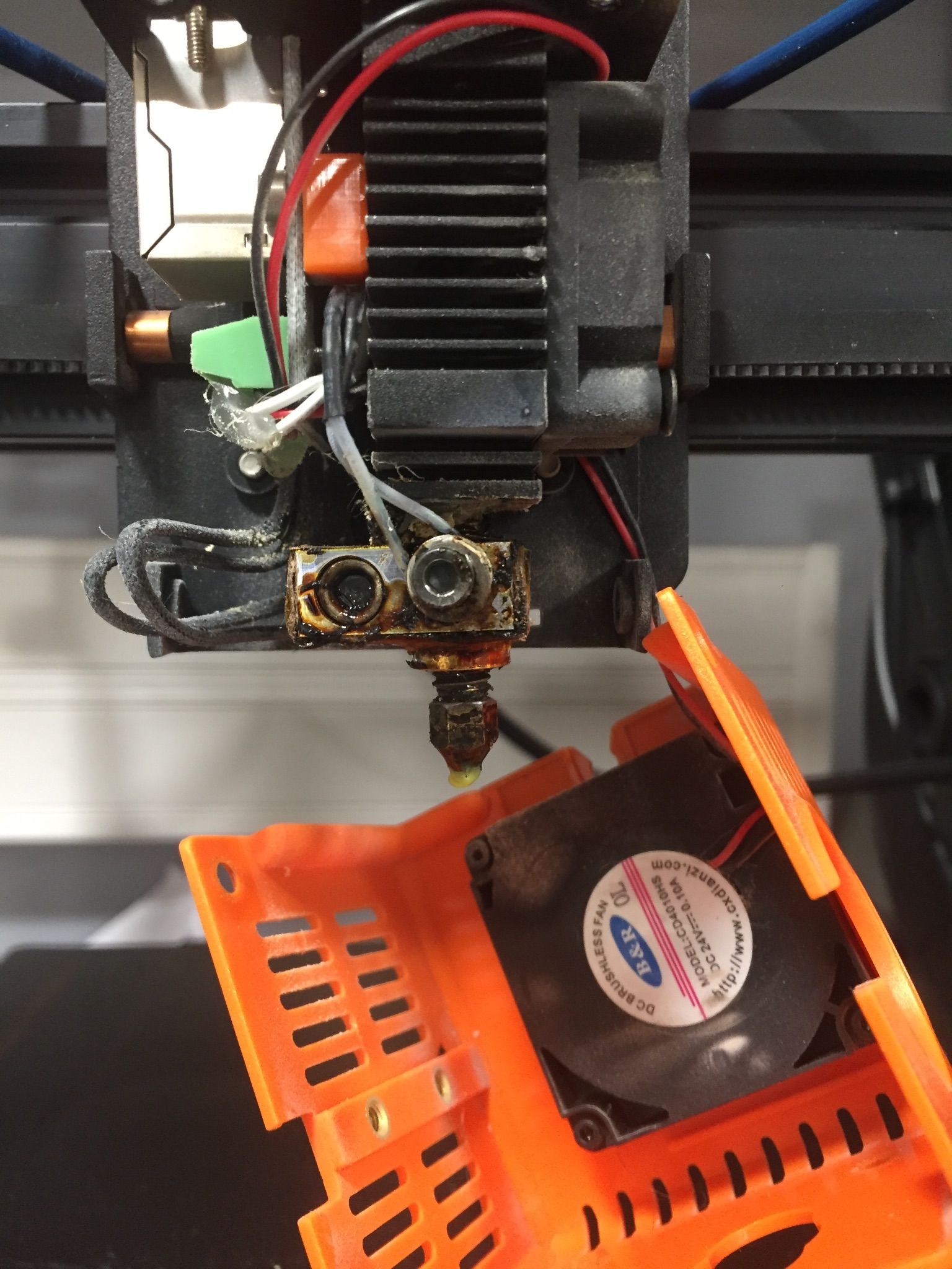

Je tente de changer le bout de PTFE dans le hottend par un Capricorn mais impossible, il est comme soudé dedans, en plus je trouve plein de cochonneries entre le corp de chauffe et le radiateur du hottend et le corp de chauffe n'est absolument pas serré sur le hottend comme le montre la video suivante :

J'ai bien l'impression que tu es bon pour un démontage complet et un bon nettoyage. Visiblement la tête n'était pas correctement monté, avec des fuites partout.
Pour faciliter le démontage fais chauffer la tête car tu risques de détériorer les filletages en démontant à  froid (tu mets en chauffe, puis tu arrêtes tout et tu démontes à chaud) ATTENTION c'est très chaud.
J'ai démonté mais le PTFE est comme collé dedans, impossible à enlever et impossible de refaire le hottend du radiateur non plus, je suis bien pour changer la tête complete je crois. j'ai envoyé les photos de la tronche de l'ensemble et d'une partie des résidus enlevés à wanhao France, on verra si ils daignent me renvoyer une tête (ou un ensemble hottend/radiateur/corps de chauffe au minimum) pour que je remplace le tout.

Pour sortir le cylindre "HeatBreak" du refroidisseur, il y a une vis sans tête sur le coté derrière le ventilateur.
Pour le tube ptfe tu n'es pas le premier qui a du mal. Essaye de lire le sujet qui traite du tube ptfe, je ne sais plus qui avait du mal comme toi puis il y est arrivé, mais je ne me rappelle plus comment il a fait.
Il y a toujours moyen de démonter et nettoyer le tout. Les éléments de la tête sont en métal, les résidus en plastiques. Donc avec de la chaleur et de l'huile de coude ça se nettoie.
Il est certain qu'au point où tu en es, il faut démonter toute la tête, ce n'est pas très compliqué et l'avantage, c'est que tu connaitra parfaitement les différents éléments constitutifs de celle ci.

Si la tête avait du jeu c'est que les serrages des éléments étaient mals ou pas fait, si tout est monté correctement, rien ne bouge.

Personnellement je ne vois pas ce que tu attends de la part de wanhao.
C'est une machine pas chers et elle vaut plus que son prix. J'ai eu personnellement le même problème que toi, je ne l'ai même pas reconté ici. J'ai juste tout démonté, nettoyé et tout remonté dans les règles de l'art et roule ma poule, plus aucun problème depuis.
Donc un conseil d'ami. Retrousses tes manches et demontes tout, nettoies et remontes. Il nya rien à remplacer, c'est tout du métal et ça se nettoie bien.

J'ai eu le même problème avec ma D12. Rien n'était serré correctement. Du filament avait fondu partout. J'étais passé chez Wanhao, et je leur avait mis la pression. Ils m'avaient changé ma tête.  Mais à contre coeur et ils m'ont bien dit que c'était exceptionnel...

EOui moi aussi , j'ai eu ce problème de buse mal serrée sur le corps de chauffe. fuite et démontage complet de la tête d'impression. et en lisant divers forum ou discord, cette histoire de serrage de buse contre le corps de chauffe touche aussi les ender3

Non. Regarde bien sûr le côté du corps refroidisseur, tu as normalement une petite vis BTR sans tête.
Remets tout en place correctement et resserre bien cette vis.

Quand la tête est en place, on atteint cette vis normalement en passant à travers le ventilo latéral. (Celui du heat breack) Il n'y a pas besoin de démonter le petit circuit.
