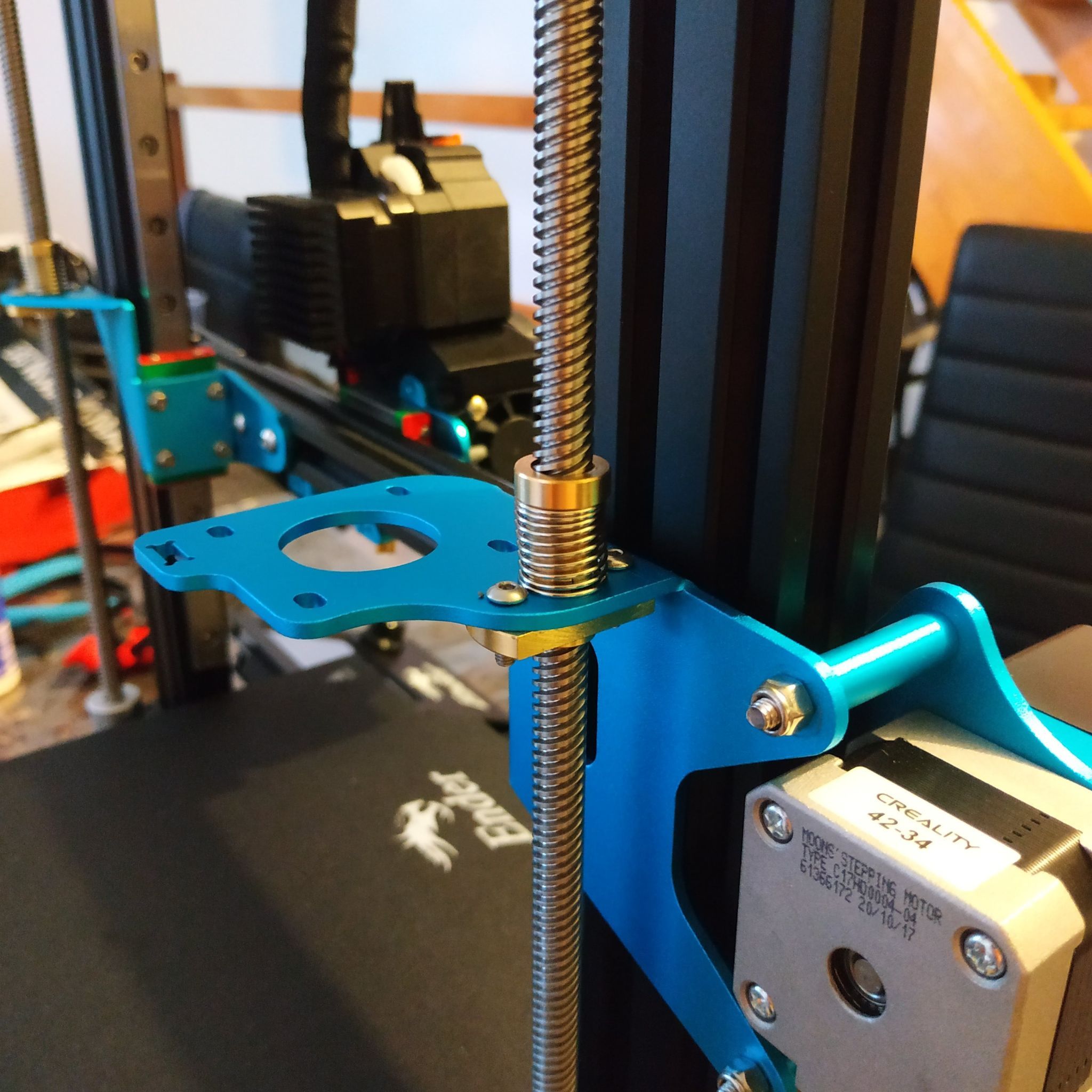

jybi89 Posté(e) Aout 2, 2021 Posté(e) Aout 2, 2021 coucou les printers du lundi soir ! je commence à me prendre au jeu de bricoler (un peu) mon E3 Dans les améliorations, j'avais dans ma todo list les écrous anti backash : Cela m'a l'air d'etre une amelioration facile à réaliser et à un 10zaine d'€. Pour info je n'ai pas (encore) de jeu dans mon axe (ou alors tres tres tres peu), je pense que cela rentre dans ma démarche d'avoir un dual z avec courroie de synchro (autre sujet) Je voulais avoir l'avis de ceux qui l'on installé (et aussi de ceux qui ne veulent pas l'installer). merci
PierreG Posté(e) Aout 2, 2021 Posté(e) Aout 2, 2021 J'avoue ne pas trop comprendre en quoi est-ce une amélioration ???
jybi89 Posté(e) Aout 2, 2021 Auteur Posté(e) Aout 2, 2021 A éliminer le jeu existant dans l'axe Z, mais peut etre aussi s'en prémunir ?Écrou à ressort anti-retour sur ma Ender 3 - YouTube
miserovitch Posté(e) Aout 3, 2021 Posté(e) Aout 3, 2021 Salut, C'est inutile sur l'axe Z car le poid du Z rattrape le jeu. C'est utile quand le jeu n'est pas rattrape, comme c'est le cas lorsque l'axe est horizontal. Cdt SoM
fran6p Posté(e) Aout 3, 2021 Posté(e) Aout 3, 2021 D'accord avec @miserovitch: dépense inutile (comme la mode des TL-smoothers (4/8 diodes) sur les moteurs hormis quand les pilotes moteurs sont des DRV8825 afin de palier à l'effet «peau de saumon»).
PierreG Posté(e) Aout 3, 2021 Posté(e) Aout 3, 2021 Je me disais pas mal la meme chose... en plus, en regardant la vidéo, je me suis dit "Pourquoi il met le ressort en bas, alors que s'il le mettais en haut, au moins le ressort pousse sur la noix dans le même sens que la gravité" !! Au pire, si il y a tant de jeu, change la noix !!!
miserovitch Posté(e) Aout 4, 2021 Posté(e) Aout 4, 2021 @PierreG la position de la noix n'a pas d'importance. Le role du ressort est d'ecarter les 2 noix afin d'eliminer le jeu donc ca ne pousse ni vers le haut ni vers le bas. 1
Yamh Posté(e) Aout 4, 2021 Posté(e) Aout 4, 2021 (modifié) Je suis d'accord avec @PierreG, le poids du profilé X inhibe la force du ressort s'il se trouve en dessous (gravité), c'est pourquoi il faut placer le ressort au dessus. Comme ceci : En théorie ça peut rattraper le jeu sur une des deux tiges trapézoïdales dans le cas d'un double Z, mais en pratique ça n'apportera pas de changement sur la qualité des couches si la tolérance des noix est en concordance avec la vis trapézoïdale. Et sans double Z ça n'a aucune utilité puisqu'il ne peut pas y avoir de jeu. En gros c'est plus un gadget Modifié (le) Aout 4, 2021 par Tekila63 1
