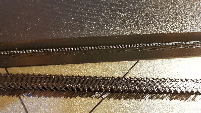

Petit retour sur mes impressions en PETG. Pas mal de pb rencontrés lors de mes premières impressions
Mes pb venaient de la bobine. Je pense qu'elle a du prendre l'humidité

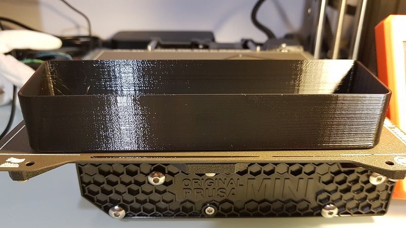

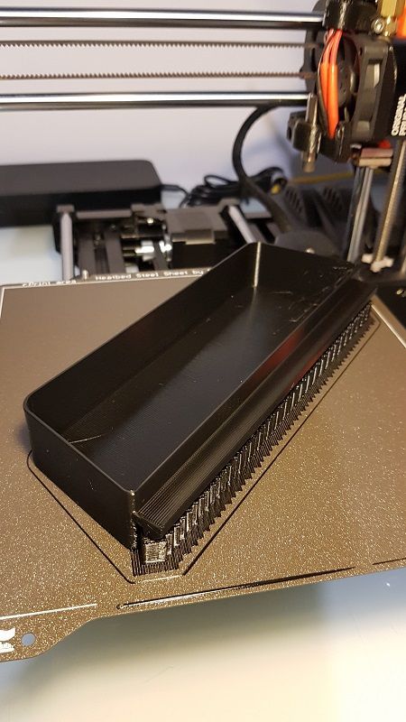

J'ai lancer des impressions avec une bobine de Prusament PETG noir neuve et sans rien toucher à l'imprimante et en utilisant les paramètres par défaut de PrusaSlicer l'impression est parfaite
Même les supports se détachent facilement

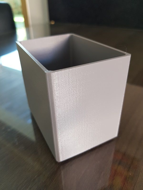

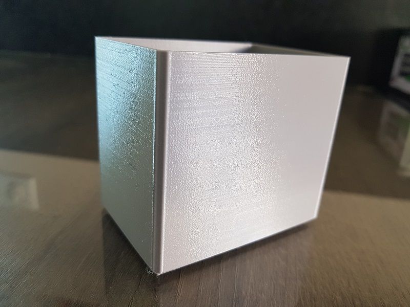

Salut
Bon petit retour sur ma bobine de PETG Gris. Après séchage au four 65°C / 3h, j'ai imprimé une boite 55mmx80mm haut 70mm avec les paramètres par défaut de PrusaSlicer et ep couches 0.20mm
Je suis assez surpris du résultat comparé à ce que j'avais eu précedement
Donc a priori c'était bien un pb d'humidité 🥴
