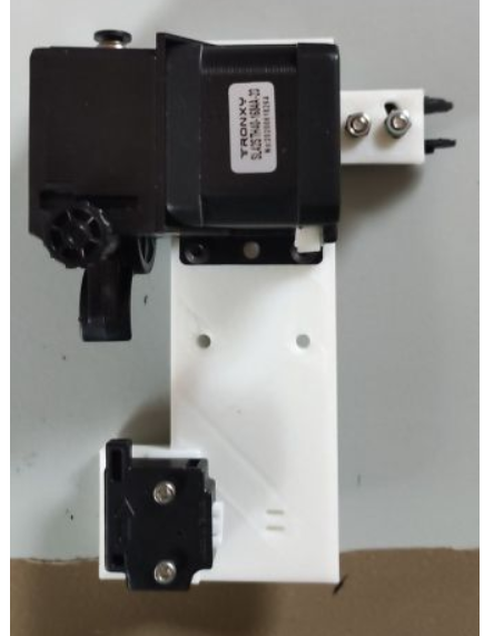

Yellow T-pot Posté(e) Aout 4, 2021 Partager Posté(e) Aout 4, 2021 Salut @sam2311, je n'arrive pas à ouvrir tes images. Normalement, tu peux les mettre directement dans le message, ce qui est plus simple. Ton extrudeur est placé à quel endroit ? s'il est encore à la position d'origine sur le montant arr droit, je te conseille de le transférer au milieu du 20x20 arr supérieur et de réduire ton tube. Il ne doit pas faire plus de 800 mm de bout en bout. Lien vers le commentaire Partager sur d’autres sites More sharing options...
sam2311 Posté(e) Aout 4, 2021 Auteur Partager Posté(e) Aout 4, 2021 Effectivement l'extrudeur est toujours placer sur le montant arrière droit de la l'imprimante. Par contre concernant le tube, il s'agit du guide en PTFE qui permet d'amener le filament à la buse ? En tout cas merci pour ta réponse. Lien vers le commentaire Partager sur d’autres sites More sharing options...
Yellow T-pot Posté(e) Aout 4, 2021 Partager Posté(e) Aout 4, 2021 Hello @sam2311, je te conseille de lire les autres sujets consacrés aux X5SA: https://www.lesimprimantes3d.fr/forum/136-tronxy/ dont le mien (puisque j'ai la même bécane que toi) Tu trouveras pas mal de modifs intéressantes (dont la synchro du Z). En page 4 de mon sujet, tu peux trouver la pièces d'adaptation numérisée par @gringo54 pour repositionner ton extrudeur et le capteur de filament: Lien vers le commentaire Partager sur d’autres sites More sharing options...
