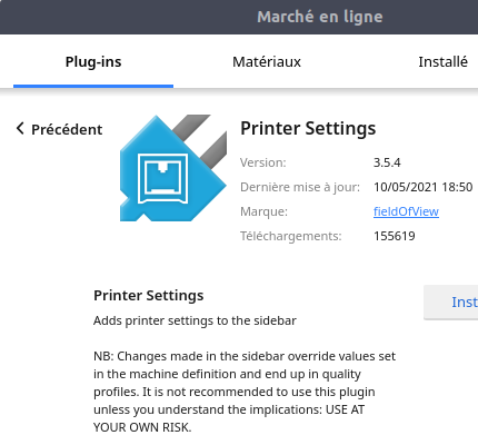

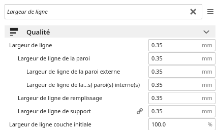

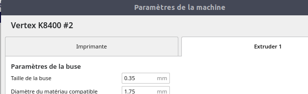

PPAC Posté(e) Aout 16, 2021 Partager Posté(e) Aout 16, 2021 (modifié) Sous Ultimakaer Cura le greffon c'est "Printer Settings" et avec lui en principe, on retrouve entre autre "Diamètre de la buse", dans une nouvelle section "Printer Settings". ex : j'ai une buse de 0.35 mm Sinon il reste la possibilité de d'ajouter un profile d'imprimante "Custom FFF printer" ... pour avoir dans les paramètres de la machine "Taille de la buse" Mais là, sur certaine version et paramétrage de la langue de l'interface, il faut saisir une virgule ',' exemple "0,45" au lieu d'un point '.' exemple "0.45" pour que la valeur soit prise en compte. mais elle s'affiche bien avec un point. (j'ai u se problème et je n'avais pas testé la ',' c'est pour cela que j'ai installé le greffon.) Et il faudra vérifier les "Largeur de ligne" quelles se trouvent bien mise en cohérence avec le Diamètre/Taille de la buse. Modifié (le) Aout 16, 2021 par PPAC Lien vers le commentaire Partager sur d’autres sites More sharing options...
