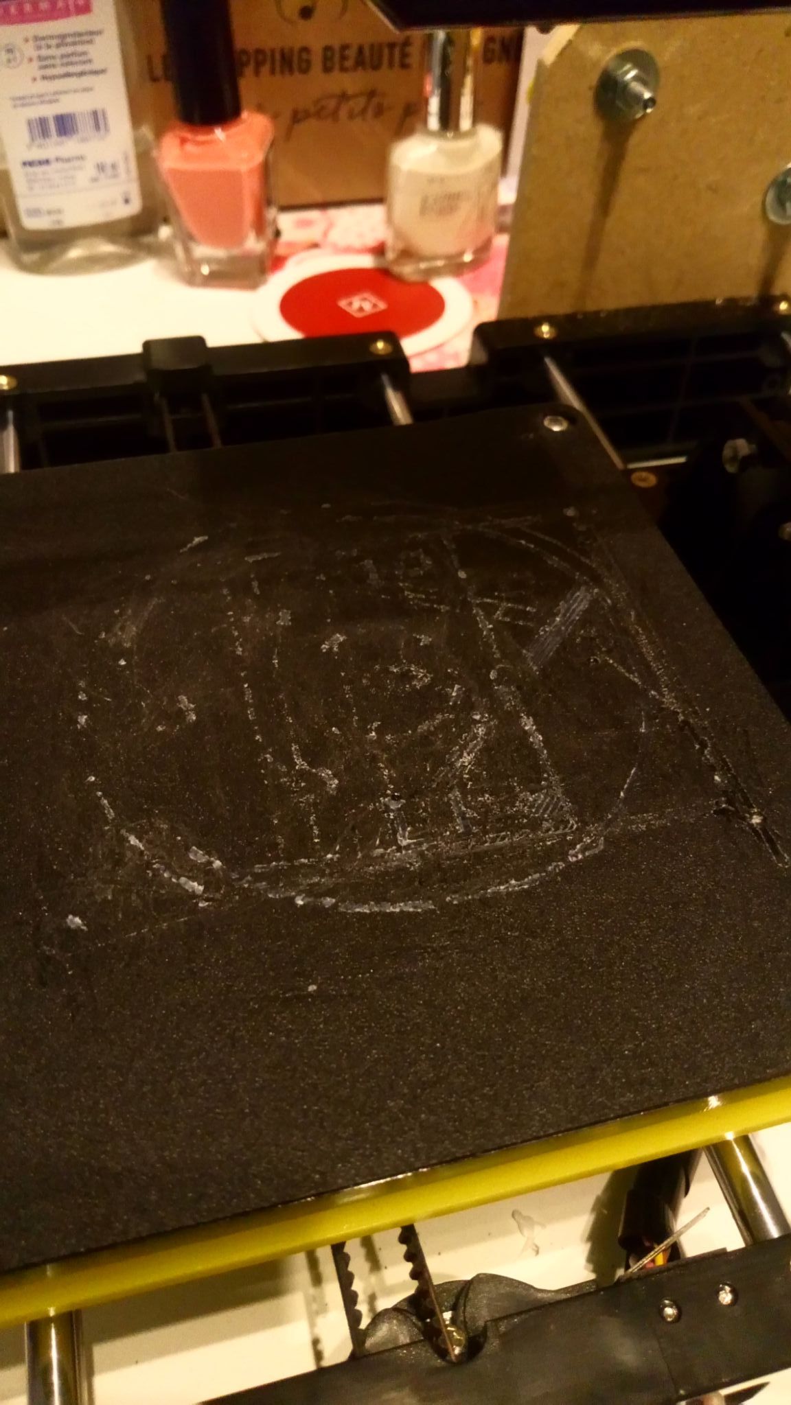

Bonjour, Depuis peu, L'imprimante Bave et laisse des traces de brulures sur le plateau. Le filament est du PLA et je règle la température à 205 degrés C.
Quelqu'un a t-il rencontré ce problème ? Y a t-il un réglage à effectuer ?
Le plateau est abimé et je dois remplacer. Ou puis je en trouver un en remplacement spécifique à cette imprimante.
Merci d'avance de vos réponses.

Edit je n'ai pas cette machine donc je passe peut être a coté des truc qui lui sont spécifique ( faut t'il faire attention a ce quelle soit bien sur un support plan  / une table bien plane ... ou que le "bras de la tête" soit bien "attaché"/emboîté dans le socle ... ?)
Cela ressemble a une distance buse/plateau mal réglé ... fait tu après un home, le réglage grâce au vis de réglage du plateau avec une feuille de papier au quatre coins puis au centre a chaud ?
Sinon via le site du constructeur https://www.easythreed.com/ en cherchant tu tombe sur une boutique ali https://easythreed.fr.aliexpress.com/store/3875073 qui semble proposer ce que tu recherche https://fr.aliexpress.com/item/4000616134886.html

Salut, comme @PPAC, ton réglage de première couche est pas top, du coup tu écrase trop ta première couche, sinon étant donné qu'elle est magnétique, tu peut tester n’importe quelle marque magnétique (que tu redécoupe : exemple (je n'ai aucune idée de si ce modèle en particulier peut faire l'affaire : https://www.amazon.fr/Magnétique-Surface-Construction-Imprimante-Eewolf/dp/B088BX4KZV)
Sur aliexpress tu peut trouver la boutique officielle de easythreed :
la version chauffante : https://fr.aliexpress.com/item/1005002788744229.html
la version magnétique ( choisi bien pour la X1) : https://fr.aliexpress.com/item/4000552578475.html
hésite pas si t'a des questions 🙂
