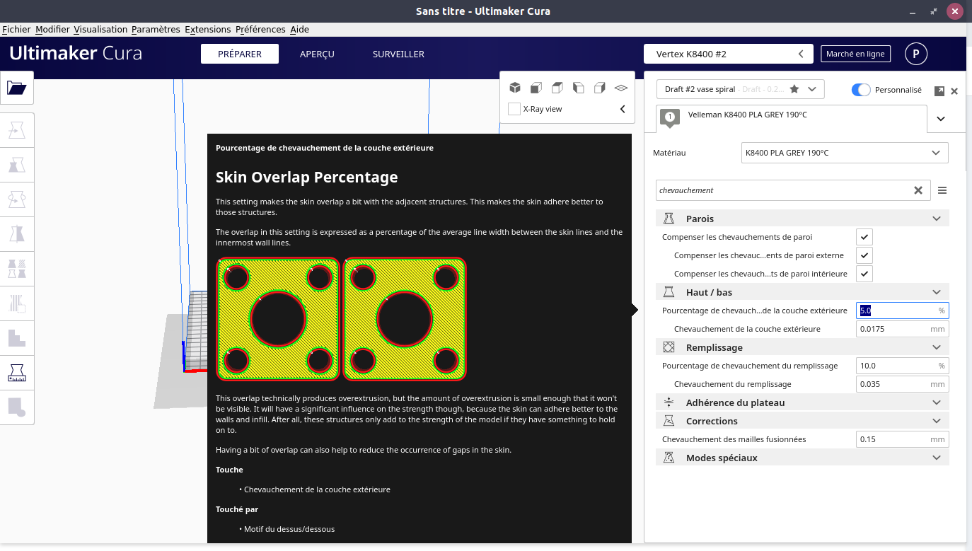

Je reviens ici avec un nouveau problème !
J'ai tenté une impression avec un filament SILK Argent de Wanhao et j'ai aperçu un petit souci sur la surface du modèle.
J'ai essayé avec le cube de calibration (filament Blanc neige de Wanhao) et j'obtiens le même problème cette espèce de texture textile...
Je ne sais pas quoi faire, quelqu'un aurez la réponse ?

Tu utilise quoi comme trancheur ? (la dernière fois que j'ai vu cela c’était avec IdeaMaker qui n'avais pas de nombre de couche de dessus pleine ...)
C'est comme si tu n'avais pas assez de couche du dessus ou un défaut de largeur de lignes ... voir peut être de débit
Et le cube semble avoir a un pied d’éléphant, et un défaut de refroidissement (les bavures sur les partie de V en sur plomb des caractère X et Y ...).

Salut,
J'utilise Cura avec les paramètres de base, je change uniquement le remplissage de la pièce !
Pour les températures d'impression je suis sur 196°C et 55°C.
J'ai réessayer d'imprimer le cube avec des paramètres différents, pour celui ci j'ai changé le débit j'ai mit 115%

il y a 11 minutes, Super_CanardS a dit :
Comme le paramètres peuvent changer selon le profile de l'imprimante utilisé et que l'on peut installer des profil ... il faudrait un export HTML de tes paramètres utilisé.
Mais vérifie déjà que la taille de la buse définie sous cura se trouve bien être celle de la buse sur la machine.
Et aussi niveau ventilation de l'impression peut tu vérifier quelle fonctionne quand tu fait une préchauffe via l’écran de l'imprimante et prendre une photo de la tête avec si possible de visible le guide souffle si il y en a un et le placement de la sonde thermique dans le corps de chauffe.

Le cube "2" semble en sur extrusion ... malgré les lignes trop espacé ... c'est étrange ...
ou tu a une buse partiellement obstrué mais alors tu devrais entendre des clic du filament qui saute sur la roue cranté d'entrainement au niveau de l'extrudeur.

Pour ce qui est de la buse je viens de vérifier sur Cura et c'est afficher une buse de 0.8... je viens de la mettre en 0.4 et je lance le test 😕
Effectivement le résultat est meilleur maintenant
Mais j'ai d'autre question qui viennent ! Pourquoi j'ai l'impression qu'il manque de la matière entre les murs sur la face Z ?
20210807_000135.thumb.jpg.5b5287684ddceba3081e30bae5e82b6a.jpg20210807_000128.thumb.jpg.fa963363f5a44d26f7068f7157a814b1.jpg20210807_000132.thumb.jpg.1eb8afbe5c5fcdc46fb6fb712a3e62dc.jpg
Le ventilateur fonctionne correctement, et l'extrudeur n'émet aucun son

Peut être une histoire de "Pourcentage de chevauchement de la couche extérieure" de la section "Haut / bas" a augmenter mais il faudrait demander a un utilisateur de D12 ... car là c'est pour ma machine une K8400 :
ou prendre le temps de regarder d'autre sujet de la section Wanhao du forum ... tu verra par exemple que la distance de rétraction de 3mm du profil pour les D12 semble insuffisante  :

Je vais relancer un test avec un chevauchement de 30%
